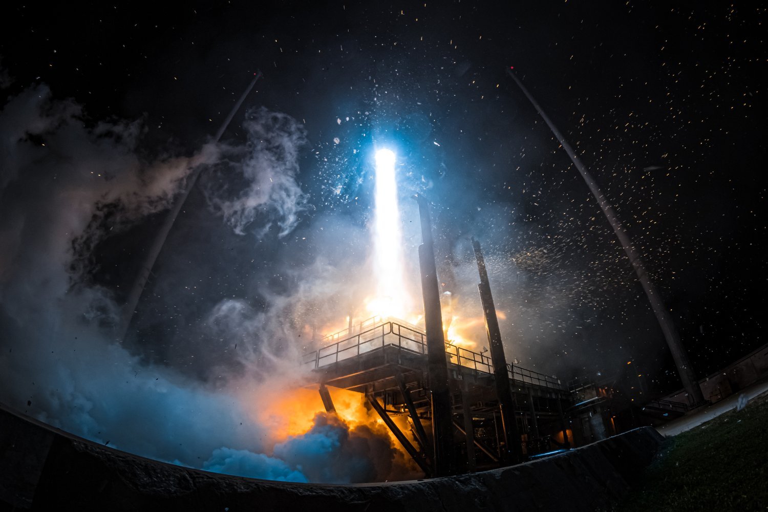

L'unique décollage de Terran 1 depuis Cape Canaveral, en 2023. © Relativity Space

Le premier décollage de Terran 1 a lieu le 23 mars 2023 et… il est un peu particulier. D’abord, comme pour tout lancement inaugural, Tim Ellis et ses équipes ont prévenu qu’il y avait une forte probabilité d’échec, que l’entreprise repoussait les limites et que dans le cadre d’un développement itératif, cela n’aurait pas beaucoup d’impact. Bref, un raisonnement « façon SpaceX », prenant également en compte que les tirs inauguraux de petits et moyens lanceurs aux États-Unis comme ailleurs n’ont pas un taux de succès très élevé.
Firefly Aerospace, Rocket Lab ou ABL Space, tous trois concurrents de Relativity, ont tous raté le tir inaugural de leurs lanceurs. D’ailleurs, il est déjà prévu pour les vols suivants une amélioration sur les moteurs et sur l’impression 3D de la fusée. Le tir a lieu, et le premier étage de Terran 1 se comporte exactement comme prévu. Les choses se gâtent juste ensuite, la faute au moteur adapté au vide qui a raté sa séquence d’allumage… Ce qui ne paraît pas dramatique, justement. C’est un coup dur certainement, mais toute startup spatiale doit s’y attendre.
