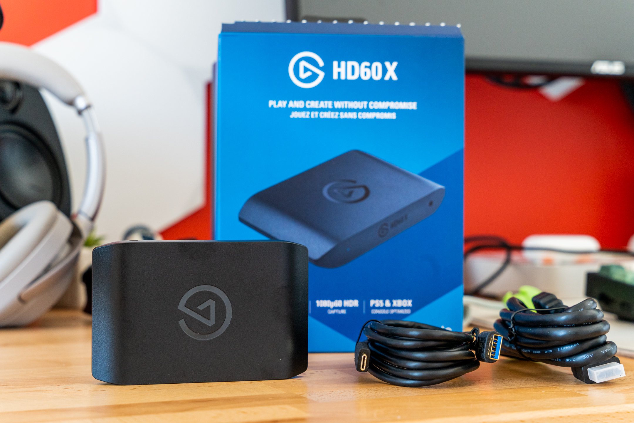

Le Elgato HD60 X est livré dans une boîte qui comprend :
  • Le boîtier de capture HD60 X
  • Un câble USB 3.0 Type-C vers Type-A
  • Un câble HDMI 2.0

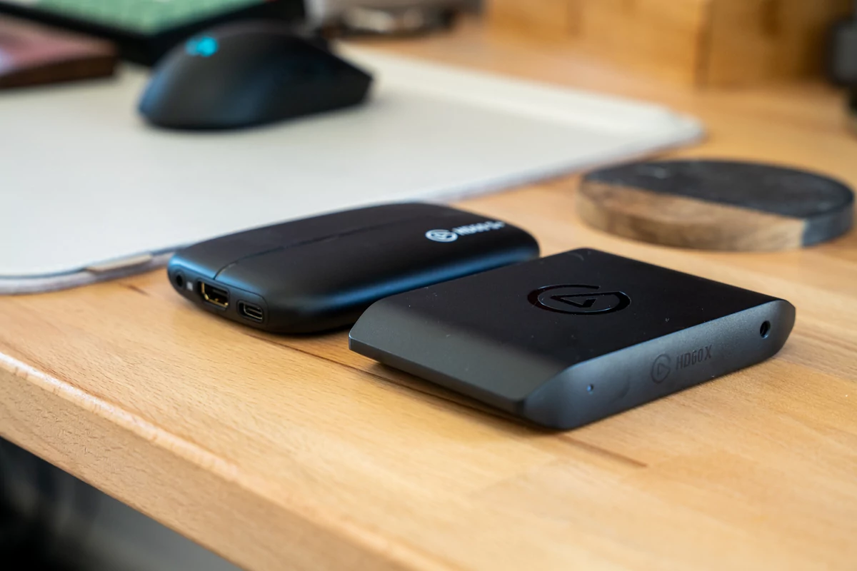

Le Elgato HD60 X (en haut) et le HD60 S+ (en bas) © Pierre Crochart pour Clubic
Les deux boîtiers sont peu encombrants © Pierre Crochart pour Clubic

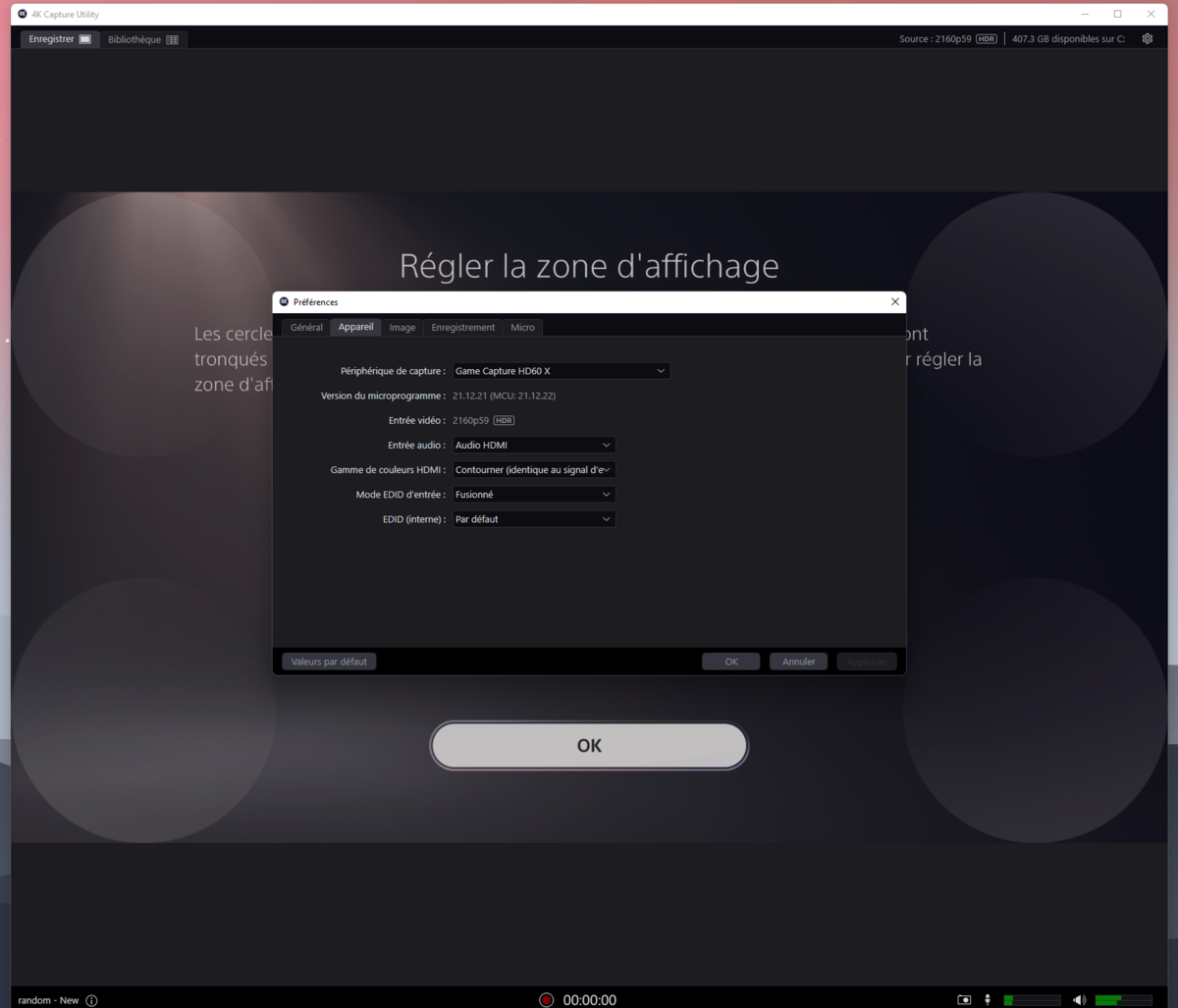

Si Elgato recommande l'usage de son propre logiciel 4K Capture pour profiter du HD60 X, rien ne vous y oblige. Néanmoins, pour les néophytes, cet utilitaire dispose de tous les outils nécessaires pour enregistrer rapidement du gameplay, et même y ajouter sa voix. Précisons également que seul ce logiciel permet actuellement d'enregistrer en HDR.
Disponible sur Windows (pour macOS, le logiciel s'appelle Game Capture et ne permet pas la capture en HDR), le logiciel permet d'enregistrer des extraits de jeu, des captures d'écran, ou tout simplement d'avoir un retour si un second moniteur n'est pas disponible pour le pass-through.
La « killer feature » de 4K Capture s'appelle Flashback Recording. À partir du moment où vous lancez le logiciel, il enregistre automatiquement (sur des fichiers temporaires) ce qui se passe à l'écran, et vous permet donc de remonter dans le temps pour n'en sauvegarder qu'une portion. Par défaut, le logiciel garde en mémoire 30 minutes de gameplay, mais on peut grimper jusqu'à 4h (!) si notre espace de stockage le permet.

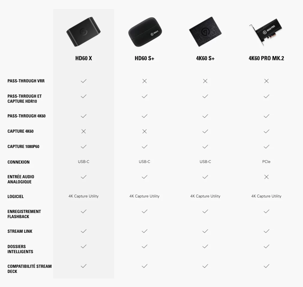

Quelles différences avec le HD60 S+ ?
On arrive au cœur du sujet. Finalement, pourquoi opter pour le HD60 X si l'on a déjà sous le coude un HD60 S ou HD60 S+ ?
Plusieurs raisons. La première est que d'après des spécialistes bien mieux équipés que nous, le nouveau boîtier d'Elgato offre la latence la plus faible jamais observée sur une carte de capture externe — autour de 31 ms.
D'après le vidéaste EposVox, c'est moitié moins que la HD60 S et HD60 S+. En d'autres termes : jouer via le retour vidéo directement depuis OBS est beaucoup plus confortable avec ce nouveau boîtier. Même si passer par le pass-through reste la meilleure façon de réduire la latence, il est parfaitement faisable de jouer sur sa console en la raccordant via le boîtier à un ordinateur portable.
Non, le gros de l'intérêt du HD60 X réside dans sa faculté à prendre en charge le VRR (Variable Refresh Rate) et les hautes fréquences de rafraîchissement. Chose que seul ce nouveau boîtier propose dans la gamme actuelle d'Elgato.
La gamme actuelle des cartes et boîtiers d'acquisition Elgato. Capture d'écran.
Mais il vous faudra évidemment un moniteur compatible pour en profiter. Notez qu'Elgato boude G-Sync, et demandera un moniteur supportant soit AMD FreeSync, soit le standard VRR établi par le HDMI Forum.
Enfin, rappelons que la PlayStation 5 ne supporte pas encore le VRR. Une mise à jour promise prochainement lui offrira cette fonctionnalité.
En plus d'une sortie en 4K à 60 images par seconde et, en option, en HDR, le HD60 X permet aussi de profiter d'un flux 1440p à 120 images par seconde (en SDR) ou 1080p à 240 images par seconde (SDR) via le pass-through. Notez que cela n'aura de réel intérêt que dans une configuration à plusieurs ordinateurs — aucune console de jeu actuelle ne supporte les 240 hz.
Le HD60 X détecte automatiquement que le HDR est activé sur ma console.
Cela signifie toutefois qu'on peut jouer à Uncharted : Legacy of Thieves Collection sur sa PS5 en mode 120 fps tout en enregistrant son gameplay à la même fréquence d'affichage. Chose qui était auparavant impossible.
Bien sûr, on regrettera qu'Elgato n'apporte pas de support pour le HDMI 2.1, pourtant offert par les consoles de dernière génération. Mais gageons que cela aurait fait exploser le prix de son boîtier, et que la bande-passante du boîtier est de toute façon limitée par le port USB 3.0.

Je ne m'en cacherai pas : j'ai d'abord dû me battre avec le logiciel 4K Capture Utility pour tirer pleinement parti du nouveau boîtier d'Elgato.
En effet les mises à jour et autres firmwares sont encore en cours de déploiement. Et l'entreprise a dû me dépanner en m'envoyant des micrologiciels en version bêta pour que tout fonctionne normalement (je constatais un input lag important et des problèmes de sons).
