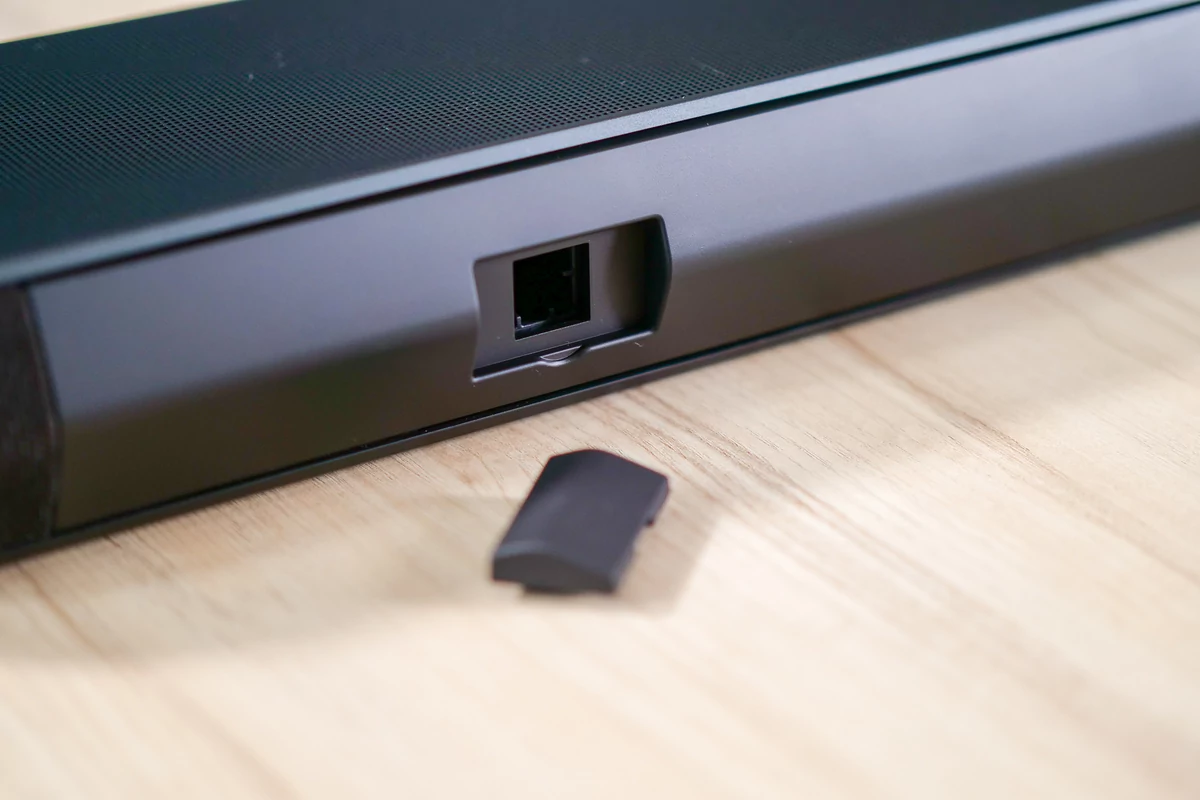

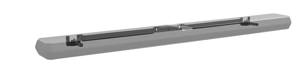

Beaucoup moins épaisse, cette troisième version de la Panorama dans sa troisième version sera un peu plus simple à placer au pied d’un écran plat. La fixation au mur est prévue d’origine puisque B&W fournit le support sur mesure dans le carton, nul besoin de l’acquérir en option. Celui-ci s’insère dans des emplacements prévus à l’arrière de la barre et protégés par des obturateurs en caoutchouc.

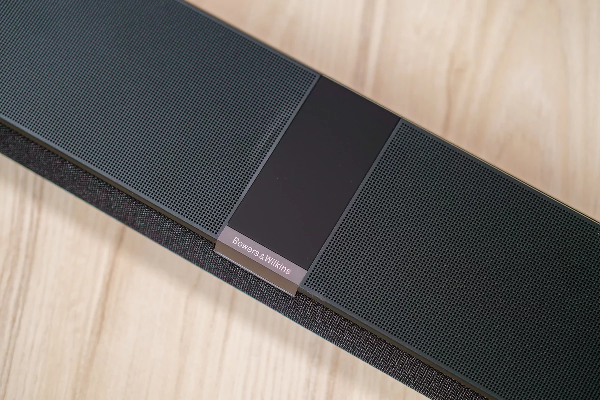

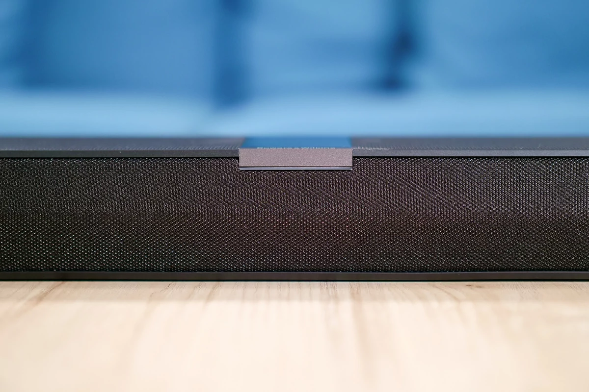

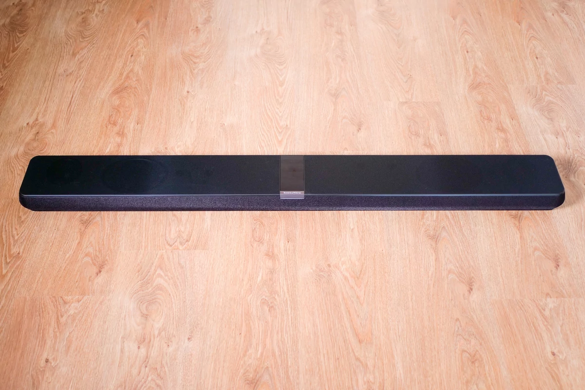

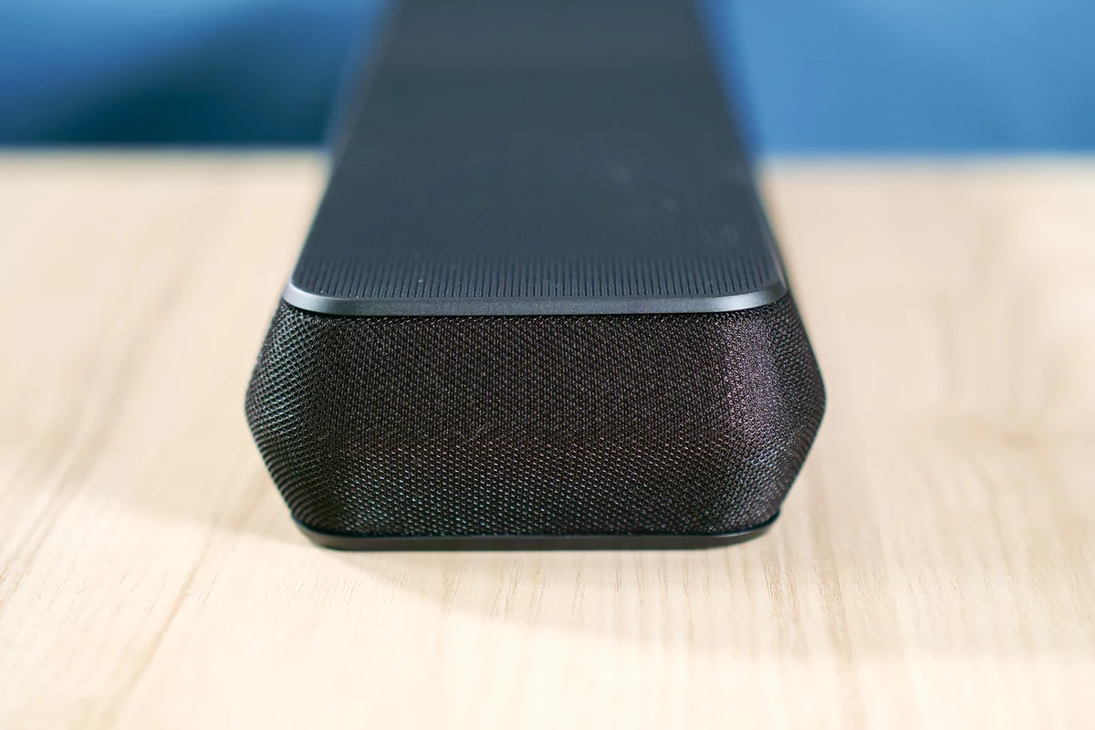

Le panneau supérieur de la Panorama 3 est constitué d’une grille métallique parsemée de minuscules trous et coupée en son centre par une zone noire brillante. Celle-ci s’illumine dès que l’on approche la main pour faire apparaître les quelques touches de fonction grâce à un capteur de proximité, un peu comme sur les enceintes sans fil Denon Home, et pour cause : Denon et B&W font désormais partie du même groupe, Sound United.

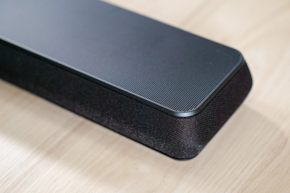

Le pourtour de la façade jusqu’aux côtés est recouvert d’un tissu acoustique collé à une structure rigide. La forme en biseau permet d’alléger visuellement le volume de la barre et ses 1,2 mètres de large, tandis que la face arrière est faite d’un plastique gris plus classique. Pour l’instant, B&W propose la Panorama 3 exclusivement dans cette finition plutôt chic, mariant le noir et l’anthracite.

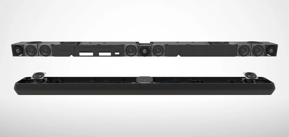

13 haut-parleurs prennent place dans ce format tout-en-un. Ils se doivent de reproduire le son immersif dans une configuration 3.1.2. La façade est constituée de trois canaux identiques gauche/centre/droit équipés chacun d’un tweeter de 19 mm et de deux médiums de 50 mm.
Pour les effets Atmos et la diffusion verticale en général, deux larges bandes de 50 mm prennent place sur le dessus de l’enceinte, aux extrémités et orientés vers le plafond. Ils se trouvent donc camouflés par la grille plate métallique.
Comme il n’y a pas de caisson de basse, la barre s’occupe elle-même de reproduire les fréquences graves à travers deux woofers de 10 cm. Placés également derrière la grille, ils devront donner le maximum pour compenser l’absence de caisson.

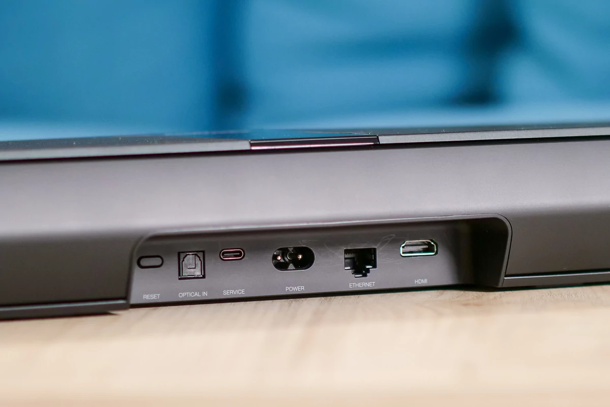

Dans son optique de simplification, B&W a prévu une seule prise HDMI pour sa barre de son. Elle est évidemment compatible eARC pour récupérer le Dolby Atmos dans sa meilleure forme provenant du téléviseur ou des sources qui lui seraient raccordées. La Panorama 3 est également compatible LPCM mais elle fait l’impasse sur le DTS. B&W explique cette absence par le peu d’intérêt que portent aujourd’hui les services de streaming vidéo à ce format. Il est vrai que le DTS se cantonne aujourd’hui aux disques physiques.
En alternative au HDMI, une prise numérique optique est prévue. Elle pourra accepter un téléviseur un peu ancien ou bien une source audio telle qu’un lecteur CD ou DVD par exemple. Le réseau est supporté par la prise Ethernet et en Wi-Fi. Le Bluetooth 5 vient en plus, avec le codec aptX Adaptive. Du côté de la musique en réseau, la Panorama 3 propose AirPlay 2, Spotify Connect et l’accès aux services Tidal et Qobuz via l’application B&W Music. Elle est également compatible avec Alexa Multi-room Music pour s’associer à d’autres équipements audio compatibles (Amazon, JBL, Marshall, Polk…).

Les touches sensitives sur le dessus de la barre seront sûrement peu utilisées même si c’est toujours pratique. Elles contrôlent la source, le volume, la mise en pause et l’assistant vocal Alexa. À ce même endroit se trouve une LED multifonctions pour confirmer certains états : phase d’installation, Bluetooth, erreur, etc.

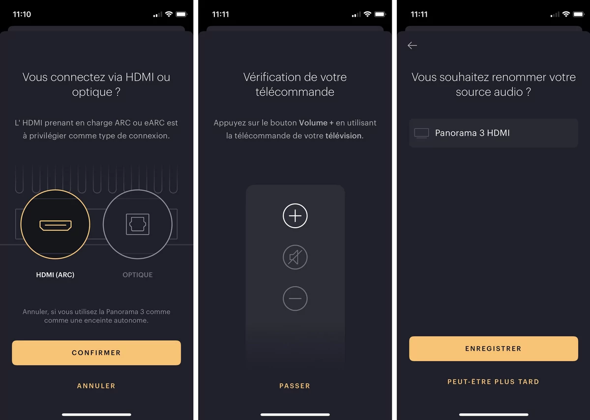

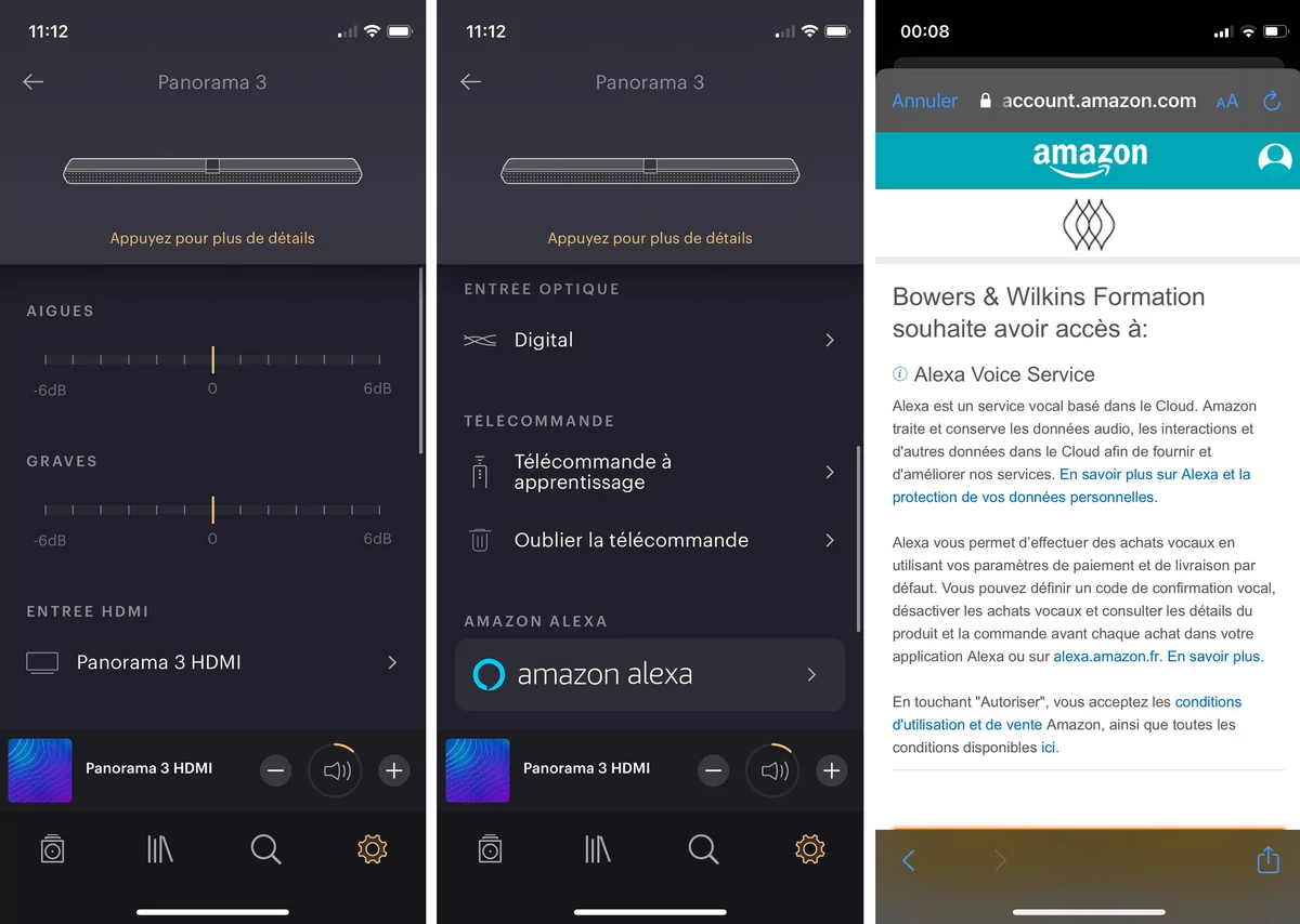

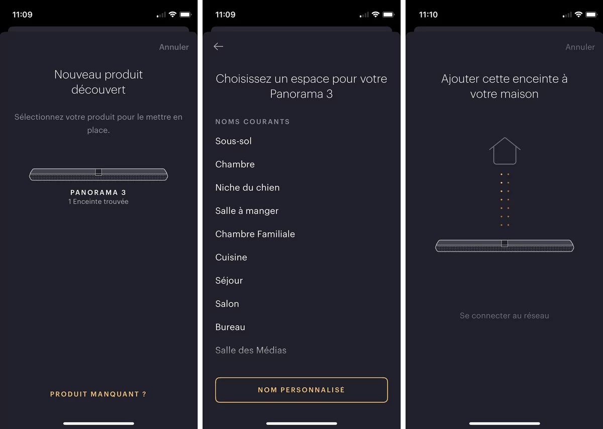

Il faudra télécharger l’application B&W Music pour aller plus loin, en commençant par l’installation initiale impossible autrement. C’est elle qui permet de connecter la Panorama 3 au réseau. Vous pourrez activer ensuite votre compte Tidal ou Qobuz au sein même de cette application. Enfin, quelques réglages sont disponibles : les tonalités grave et aigu, le renommage des entrées, l’apprentissage des touches de volume de votre télécommande ou encore l’association à Amazon Alexa.
Ça s’arrête là car il n’est pas encore prévu de pouvoir utiliser la Panorama 3 dans l’écosystème sans fil B&W. Pour l’instant, elle ne peut donc pas être associée aux autres équipements audio connectés de la marque pour faire du multiroom, comme le Zeppelin ou les enceintes Formation. Ce sera effectif dans une mise à jour future.

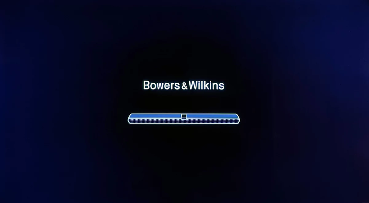

Lorsque l’on bascule sur l’entrée HDMI à laquelle est raccordée la Panorama 3, on retrouve le logo sur le téléviseur, comme le fait également Sonos avec ses barres de son. Il est dommage de ne pas tirer parti de cet affichage pour permettre de rentrer dans les réglages de la barre et pour afficher le titre et la jaquette du morceau en cours de lecture. Seul Sony propose cette option sur ses modèles les plus haut de gamme comme la HT-A7000.
