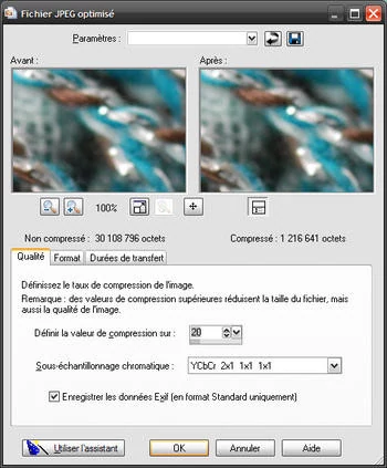

Quant à la qualité, elle dépend du taux de compression appliqué à l'image. Les appareils photo (le Canon Ixus 75, le Pentax Optio W30, etc.), sont chacun réglés sur un taux spécifique, fixé par le constructeur, qui conditionne la qualité de l'image. Quoi que vous fassiez, en même en optant pour les réglages les plus qualitatifs (Qualité « Fine » et taille maximale), vous obtiendrez un fichier ayant subi une compression qui impactera la qualité de l'image : c'est la raison pour laquelle les fichiers JPEG des appareils subissent une légère altération.
A vous ensuite de rester sur la compression minimale et d'enregistrer ainsi les meilleurs JPEG que l'appareil peut produire, ou bien d'augmenter cette compression afin de réduire le poids de l'image. Celui-ci va effectivement décroissant à mesure que l'on augmente le taux de compression, ainsi que le montre l'exemple qui suit : une même image de 1 000 x 665 pixels à laquelle nous avons appliqué plusieurs taux de compression (20, 35 et 50), pèse 429 Ko dans sa version non compressée, puis 127, 88 et 76 Ko dans les suivantes.
Une image sans compression puis avec un taux de l'ordre de 20, 35 et 50. On remarque que la compression agit sur la qualité de l'image (apparition des fameux « artefacts JPEG » sur les contours de la fleur)

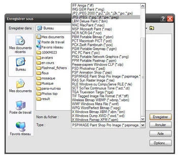

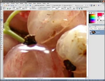

Vous avez ouvert votre photo dans un logiciel de retouche d'images, soit celui fourni par le constructeur de votre appareil photo, soit The Gimp si vous faites partie des utilisateurs qui cherchent un outil puissant et gratuit, Photofiltre si vous souhaitez un logiciel simple et gratuit, Photoshop si vous avez l'expertise et le budget nécessaire, Paint Shop Pro qui pour un prix raisonnable vous ouvre les portes de la vraie retouche photo, etc. Les logiciels de retouche sont aussi nombreux que variés, et trouver celui qui vous convient vous demandera un temps d'enquête et d'apprentissage.

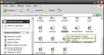

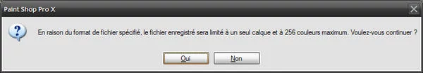

La plupart d'entre eux vous proposeront d'enregistrer vos photos modifiées dans un format qui leur est propre (PSD pour Photoshop, PSP pour PaintShopPro, XCF pour Gimp, etc.). Ces formats correspondent à des formats de travail, conçus pour éviter que la qualité ne se dégrade au fil des réenregistrements et modifications. Vous les utiliserez lorsque vous devez vous interrompre pour reprendre une modification le lendemain, lorsque vous pensez que certains changements ne sont pas définitifs, etc. Ils vous serviront de point de départ pour des retouches ultérieures.
Le format propriétaire du logiciel (ici .psp pour PaintShopPro) est un format de travail dans lequel on enregistre une image appelée à servir de point de départ pour des retouches ultérieures
Ces formats ont l'avantage de ne pas utiliser d'algorithmes de compression destructeurs comme le JPEG et de permettre de revenir facilement sur les modifications effectuées. Ce dernier point suppose toutefois un peu de méthodologie et de connaissances de la part de l'utilisateur. Pour pouvoir intervenir à nouveau sur la luminosité sans repartir de zéro, ou encore supprimer l'accentuation sans perdre le bénéfice d'un ajustement de la Balance des blancs, il vous faudra passer par l'utilisation de calques. Qu'est-ce qu'un calque ? Les calques sont des couches transparentes qui contiennent une petite partie des informations de l'image (par exemple : une signature que l'on veut apposer sur la photo, un filtre noir et blanc, etc.), et qui une fois superposées permettent d'obtenir l'image finale. Il est conseillé de ne pas mettre tous ses oeufs dans le même panier en respectant la règle « 1 calque = 1 retouche importante ». Cette précaution permet de préserver les retouches intermédiaires et pouvoir supprimer les plus importantes sans perdre le bénéfice des retouches faites avant.

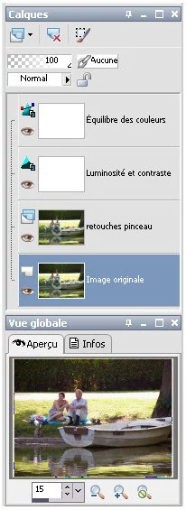

Les calques permettent de préserver les modifications effectuées tout en revenant sur celles que l'on souhaite
Une fois l'image définitive obtenue, il est conseillé de l'aplatir, c'est-à-dire de fusionner tous les calques entre eux. Cette manipulation vous permettra de disposer d'une version en registré dans un format plus classique - JPEG ou Tiff - qui se prête mieux aux échanges et à l'affichage.

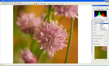

Le cas particulier des Raw :
Le fait de photographier en Raw vous obligera à vous tourner vers un (ou plusieurs) logiciel spécifique. Comme pour le JPEG, vous pourrez faire vos premiers pas au moyen de l'application fournie par le constructeur. Toutefois, souvent limitées en possibilités et / ou dans le temps, ces applications ne vous permettront pas de tirer totalement partie de la richesse de ces « négatifs numériques ». Nous revenons sur les questions des fichiers Raw et des logiciels adaptés un peu loin dans ce guide.

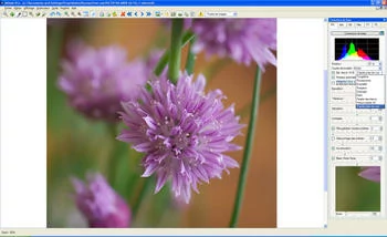

Raw - Un fichier « brut de capteur » à interpréter
Un fichier Raw est un fichier numérique non compressé qui contient les informations brutes enregistrées par le capteur de l'appareil photo. Souvent comparé à un négatif argentique, ce fichier est en quelque sorte « en attente de développement » dans la mesure ou il n'a subi aucun des traitements de linéarisation, dématriçage, contraste, luminosité ou saturation (que de termes barbares !), nécessaires pour produire une image lisible. C'est un fichier « brut de capteur » qui attend que le photographe s'intéresse à lui !
C'est le photographe qui interprète le fichier, pas l'appareil
Le Raw se distingue du JPEG en ceci qu'il est non compressé et que c'est le photographe (et non l'appareil) qui détermine le point blanc, l'espace couleur etc., de l'image. Le fait de photographier en Raw permet ensuite de « développer » soi-même les informations depuis l'ordinateur, et ce de façon plus fine que ne le font les filtres embarqués dans l'appareil.
Photographier en Raw consiste à déporter le traitement du signal de l'appareil vers l'ordinateur de façon à tirer le meilleur parti de l'image
La conversion d'un fichier Raw s'effectue via un logiciel appelé convertisseur, en suivant les grandes étapes que sont notamment le dématricage couleur, la suppression du bruit, l'application du profil de l'appareil photo numérique, la correction d'exposition et le réglage de la balance des blancs. Certaines de ces opérations, et d'autres moins essentielles, peuvent se faire ensuite au moyen d'un logiciel de retouche plus complet afin de bénéficier d'outils plus pointus (tampon, calques...).
Les Raw permettent de modifier la balance des blancs de façon très simple et très convaincante

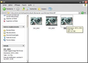

Le Tiff
Le Tiff est un format qui parlera sans doute plus aux graphistes qu'aux photographes. Parfois encore proposé comme format d'écriture sur les appareils photo, il a toutefois été quasiment abandonné au profit du Raw, avec lequel il présente plusieurs ressemblances, notamment au niveau de l'absence de compression et du codage sur 16 bits. Il n'est pas non plus sans faire penser au JPEG, en ceci qu'il peut comme lui être lu par la majorité des logiciels de traitement d'image (rappelons que ce n'est pas le cas des Raw, qui nécessitent un logiciel spécifique).
Sorte d'intermédiaire entre le JPEG et le Raw, le Tiff est pénalisé au moment de la prise de vue par le poids des fichiers qu'il produit : pour une même image, comptez 4 Mo pour un JPEG, 8,8 Mo pour un Raw et 12,7 Mo pour un Tiff ! Photographier en Tiff suppose donc de posséder une carte mémoire conséquente et de s'armer de patience, ces fichiers nécessitant un délai d'écriture supérieur à celui demandé par un Raw ou un JPEG.
Le Tiff est pénalisé par le poids des fichiers qu'il produit : pour une même image, comptez 4 Mo pour un JPEG, 8,8 Mo pour un Raw et 12,7 Mo pour un Tiff !
Alors, à quoi sert le Tiff ? Surtout utilisé pour l'archivage, ce format est un format intermédiaire, au même titre que les PSD, PSP et XCF évoqués dans la partie consacrée au choix du format au moment de la retouche. Si vous souhaitez conserver les calques, précisez-le au moment de l'enregistrement du fichier (Photoshop notamment vous posera la question).

Tiff- Ne nécessite pas de logiciel spécifique.
- Peut être compressé avec ou sans pertes
- Codage possible sur 16 bits
- Très volumineux
- Ne convient pas pour la prise de vue
