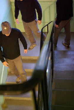

Effectuer une chronophotographie avec Gimp
La méthode que nous vous proposons est plus simple que celle qui consiste à faire détourer les objets / personnages. Elle suppose toutefois de disposer d'un arrière-plan parfaitement similaire sur toutes les photos. A défaut, il faudra être particulièrement précis dans les gestes et parfois effectuer des corrections qui joueront sur le délai de réalisation.Ce didacticiel est réalisé au moyen de Gimp version 2.6.0
- Télécharger gratuitement GIMP
1 - Lancez le logiciel. Gimp ouvre alors une fenêtre « Boîte à outils » et une autre « Editeur d'image GIMP ».
2 - Avant d'ouvrir les images dans Gimp, affichez la fenêtre des calques qui n'est pas ouverte par défaut, de façon à pouvoir bien suivre la suite des opérations (Menu Fenêtres > Fenêtres ancrables > Calques).
3 - Ouvrez une première image. Dans le menu Fichier, choisissez « Ouvrir » et sélectionnez la première image dans le répertoire où elle se trouve. Gimp place automatiquement cette image dans un calque.

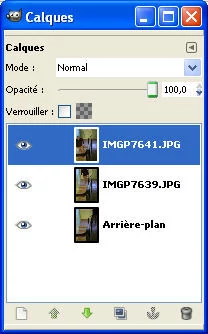

4 - Pour ouvrir les images suivantes, passez par le menu Fichier > Ouvrir en tant que calques. De cette façon, toutes sont regroupées dans la même fenêtre de cadres. Renouvelez l'opération autant de fois que vous avez d'images.
Affichez la fenêtre des calques, et ouvrez chaque nouvelle image dans un calque spécifique

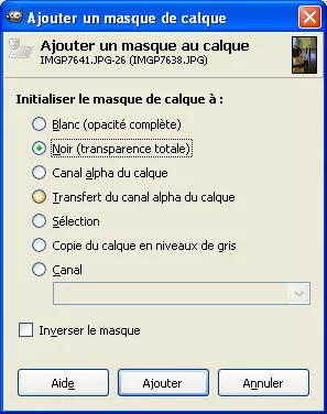

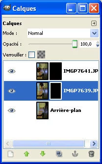

5 - L'étape suivante consiste à ajouter des masques qui vont permettre de fusionner sur une même image les éléments qui nous intéressent dans les différentes photos. Pour ce faire, sélectionnez le premier calque de la liste (il apparaitra en bleu). Dans le menu Calques, choisissez Masque > Ajouter un masque de calque. Dans la fenêtre « Ajouter un masque de calque » qui s'affiche, choisissez Noir (transparence totale). Dans la fenêtre « Calque », un calque noir vient s'ajouter à la droite du calque sélectionné. Reproduisez l'opération avec les autres calques, à l'exception de celui appelé « Arrière-plan ».
Les masques de fusion permettent de masquer la totalité de l'image.

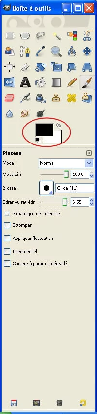

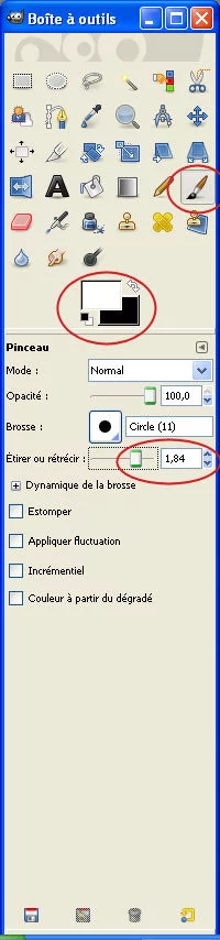

6 - Il s'agit à présent de faire apparaitre les différents éléments qui vous intéressent sur l'image d'arrière-plan. Pour ce faire, rendez-vous dans la boîte à outils et sélectionnez l'outil « Pinceau » :
- sélectionnez le blanc en couleur d'arrière-plan ;
- ajustez les dimensions du pinceau au moyen du curseur « Etirer ou rétrécir » pour qu'il s'adapte aux dimensions de l'élément que vous souhaitez faire apparaitre ;
- ajustez la forme du pinceau en fonction des caractéristiques de l'élément à fusionner ;
- zoomez dans l'image pour profiter du meilleur confort de travail.
Le pinceau blanc permet de démasquer, ou faire réapparaitre, les éléments qui vous intéressent. Gare à ne pas déborder !

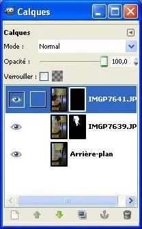

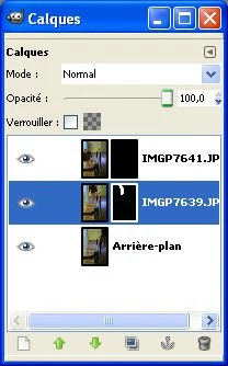

7 - Sélectionnez un premier calque, puis « peignez » les zones sous lesquelles figurent les éléments. Vous les verrez apparaitre dans l'image au fur et à mesure de votre travail. Cette façon de faire vous oblige à travailler en aveugle, mais cela n'aura d'incidence que si l'arrière-plan des différentes images n'est pas parfaitement aligné, ou bien si votre personnage en mouvement projette des ombres sur l'arrière-plan par exemple.
Sélectionnez un calque, puis travaillez au pinceau plus ou moins large les zones sous lesquelles se trouve votre sujet
Renouvelez l'opération sur le deuxième calque.

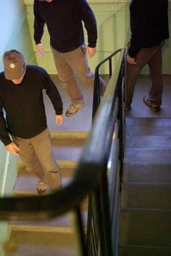

Toujours au moyen du pinceau blanc, faites apparaitre le personnage figurant sur le deuxième calque
Le cas échéant, changez la couleur du pinceau pour le blanc et appliquez-le sur les zones de débord.
Attention à ne pas déborder. Le cas échéant, corriger vos erreurs au moyen d'un pinceau blanc

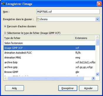

Enregistrer le fichier
Lors de la sauvegarde du fichier au format Jpeg, Gimp se chargera automatiquement d'aplatir les calques créés lors de l'exécution du script, en vous envoyant un avertissement à chaque étape. Pour conserver les calques en vue de modifications ultérieures, il vous faudra sauvegarder votre image au format de Gimp : le XCF.
Pour conserver le bénéfice des calques, choisissez le format XCF

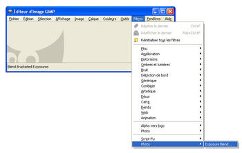

De façon à vous proposer la mise en œuvre la plus simple possible, nous avons fait le choix d'opter pour un script « Contrast blending images » qui crée et fusionne automatiquement les calques.- Télécharger gratuitement GIMP

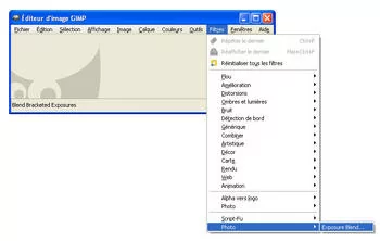

- Télécharger le script « Constrast blending images » disponible sur le site de son créateur.
Installer le script

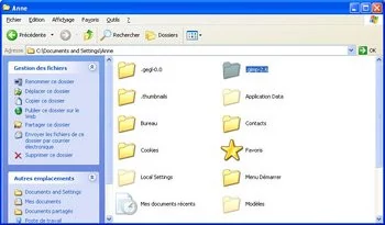

Le script s'ouvre dans votre navigateur. Pour sauvegardez le document sur votre PC, utilisez le menu « Fichier > Enregistrer sous ». Vous obtiendrez alors un document texte intitulé « exposure-blend-tinyscheme.scm ». Pour installer le script, vous devez le copier dans le répertoire ad hoc. Voici le chemin à suivre :- Sous Windows : Répertoire C > Documents and Settings > Nom d'utilisateur >.gimp-2.6 > scripts
- Sous Linux : /usr/share/gimp/2.0/scripts/
Déplacer le fichier .scm dans le répertoire « Scripts » de Gimp
Pour finaliser l'installation, lancez Gimp puis effectuez un rafraichissement en passant par le menu Script > Script Fu > Actualiser les filtres. Le script « Exposure Blend » apparait alors dans le menu déroulant « Photo ». Sélectionnez-le, et la boîte de dialogue « Script Fu : Exposure Blend » s'affiche.

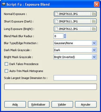

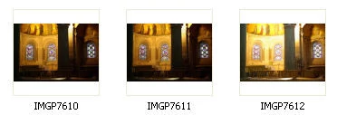

La boîte de dialogue comporte trois champs pour l'upload de chacune des trois images. Cliquez sur l'icône du dossier pour naviguer dans vos répertoires et sélectionnez la photo souhaitée. Prenez garde à bien respecter l'ordre :- 1er champ : la photo à exposition nominale
- 2e champ : la photo sous-exposée
- 3e champ : la photo sur-exposée
Chargez chacune des trois photos dans l'ordre indiqué

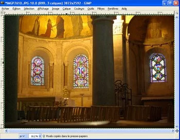

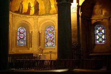

Il ne vous reste plus qu'à cliquer sur Valider pour lancer l'assemblage. Voici le résultat brut obtenu à partir de nos trois images.
Les trois images de départ sont fusionnées en une seule qui profite des informations contenues dans chacune
Comme souvent, c'est au moyen de tâtonnements et d'essais et erreurs que l'on comprendra le mieux la portée des différents réglages et que l'on obtiendra les meilleurs résultats. La boîte de dialogue du script comporte à cette fin de nombreux paramètres sur lesquels vous pouvez agir. Les voici présentés sommairement :
Blend Mask Blur Radius
Ce paramètre permet de déterminer le rayon du flou gaussien (c'est-à-dire l'intensité du flou) qui s'applique aux masques de calques (équivalent aux masques de fusion de Photoshop).
Une petite valeur permet de préserver les détails. Ensuite, plus le rayon augmente, et plus les contrastes et les détails sont sujets à disparaitre
Blur Type/Edge Protection
Ce paramètre permet de choisir le type de flou : gaussien ou sélectif. Le flou sélectif préserve les zones de contrastes (celles où les pixels présentent une forte différence de valeur avec leurs voisins) et adoucit à l'inverse les zones les zones où la netteté est faible. Il permet ainsi d'accentuer le flou d'un arrière-plan de façon à mettre en valeur le sujet principal. Le réglage « Low / Medium / High » permet de moduler l'écart de valeur entre les pixels, et de préserver ainsi plus ou moins les détails.
Dark Mask Grayscale
Ce paramètre permet de préciser l'image à employer comme masque de calque pour l'image foncée.
Bright Mask Grayscale
Ce paramètre permet de préciser quelle image employer comme masque de calque pour l'image claire.

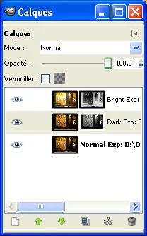

Dark Takes Precedence
Ce paramètre permet de faire passer le calque foncé sur le dessus. Pour comprendre le travail effectué par le script, affichez la fenêtre des calques (Menu Fenêtres > Fenêtres ancrables > Calques).
Affichez la fenêtre des calques pour comprendre le travail effectué par le script

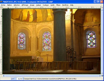

L'image qui vous est renvoyée par le script peut être encore affinée au moyen de plusieurs manipulation bien expliquées dans le didacticiel de l'auteur du script.Rendre l'effet plus naturel
Souvent, les images obtenues au moyen du script paraitront plates, dépourvues de relief. Vous pourrez y remédier assez facilement au moyen d'un petit réglage sur le calque de l'image sur-exposée (la première de la pile). Sélectionnez le calque en question (il apparaitra en bleu) puis réduisez son opacité au moyen du curseur disponible dans la fenêtre des calques.
Après réduction de la luminosité à 60%
