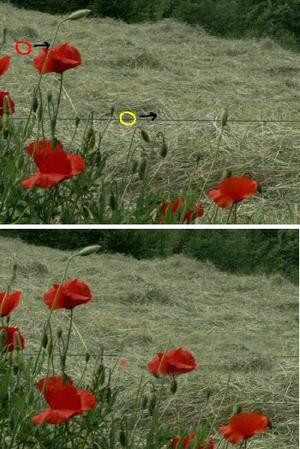

Avant / Après... et bientôt à vous de jouer !

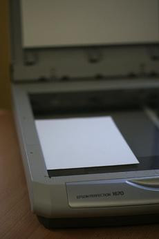

Si vous partez d'une image « papier »
Les photos issues de l'appareil numérique, et que l'on « vide » sur l'ordinateur ne sont pas les seules concernées par la retouche numérique. Beaucoup d'entre vous ont des photos plus ou moins anciennes auxquelles ils souhaiteraient donner une seconde vie. Pour pouvoir les retoucher depuis l'ordinateur, il faut les numériser auparavant.
Voici quelques conseils pour bien tirer parti de cette étape de numérisation, et utiliser au mieux votre scanner :
  • Vérifiez la propreté de la vitre du scanner, et nettoyez-la au besoin.
  • Numérisez au moins à la moitié de la résolution de votre scanner : si la résolution maximale est de 1 200 dpi, numériser au moins à 600 dpi.
  • Si votre scanner les propose, utilisez les options « netteté » ou « détramage ».

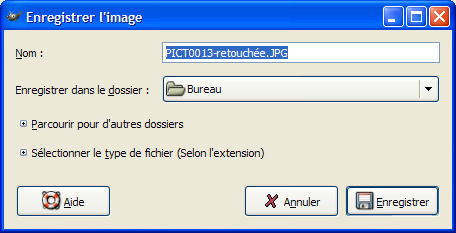

  • Ne travaillez jamais directement sur les originaux des fichiers.
  • Effectuez une copie de l'image (clic droit > copier).

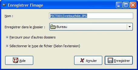

  • Pour éviter que la qualité ne se dégrade au fil des modifications / réenregistrements, enregistrez-la dans l'un des formats suivants : Tiff (*.tiff) / Gimp (*.xcf).
  • Créez un calque à chaque modification importante de l'image. Cette précaution sera utile dans le cas de retouches importantes, ou de plusieurs retouches consécutives sur une même image. La règle « 1 calque = 1 retouche importante » permet de préserver les retouches intermédiaires. On peut ainsi supprimer le calque « Sépia » qui correspond à une transformation de l'image en sépia, sans perdre le bénéfice des retouches faites avant (Amélioration de la luminosité par exemple) et après (telles que Recadrage).
  • Conservez cette version .tiff. Utilisez-la comme point de départ pour des retouches ultérieures.
  • Enregistrez une copie de l'image en Jpeg pour vos besoins courants.

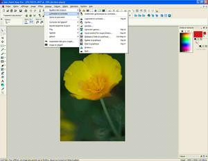

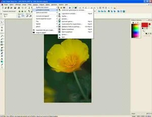

Paint Shop Pro X
Paint Shop Pro, édité par Jasc avant d'être racheté par Corel, vient de franchir le cap de la dixième version. Le principal point fort de Paint Shop Pro est d'être une véritable alternative au mastodonte qu'est Photoshop, et de se négocier à un prix raisonnable (environ 120 euros), soit un dixième du prix de Photoshop !
Paint Shop Pro
Paint Shop Pro ne se contente pas d'être meilleur marché, il est aussi plus simple. Les outils sont accessibles depuis la barre d'outils située en haut de l'écran, et on les sélectionne facilement. L'interface est épurée, sans les multiples palettes flottantes de Photoshop. Le logiciel offre de nombreux réglages automatiques convaincants (Équilibre des couleurs / Amélioration du contraste / Amélioration de la saturation / Suppression des yeux rouges...) à côté d'outils permettant des réglages pointus comme les niveaux, les courbes et les masques. Une fois les repères pris, on effectue toutes les retouches confortablement et sans perte de temps, surtout lorsqu'on décide d'automatiser les plus courantes au moyen d'un script simple à paramétrer. On peut également utiliser les scripts « réglementés », proposés par défaut par le logiciel, tels que celui dit de « correction automatique des photos ». Paint Shop Pro X peut être téléchargé ici en version d'essai limitée à 30 jours.

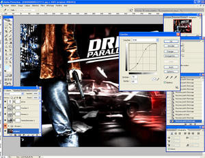

Adobe Photoshop CS2
Il est presque vain de tenter une présentation du logiciel, à la fois parce que sa renommée dépasse de loin la sphère des professionnels auxquels il est pourtant destiné, et d'autre part parce qu'il est si dense qu'une description en un paragraphe aura bien du mal à en esquisser les contours. La spécificité de Photoshop est de présenter les fonctions sous forme de palettes flottantes, que l'on affiche lorsqu'on en a l'utilité et que l'on déplace dans le plan de travail en fonction de ses besoins.
Adobe Photoshop CS2
Chaque outil s'ouvre dans une palette spécifique qui permet de le personnaliser (taille et opacité de la brosse, etc.). Photoshop est un logiciel pro qui, à ceux qui sont peu aguerris, donnera l'impression d'une usine à gaz. Une version de démonstration est proposée ici au téléchargement.

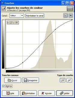

...au moyen de la « courbe magique »
Ce qualificatif de magique convient bien à cette courbe souvent désignée sous le nom de « courbe en S ».
Avant et après utilisation de la « courbe magique »

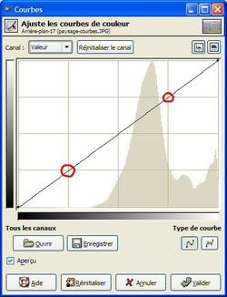

Avec GIMP

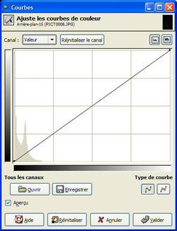

1. Dans le menu Outils, choisissez Outils de couleurs puis Courbes.
2. Tirez légèrement le point inférieur vers le bas, et remontez légèrement le point supérieur.
3. Appréciez les modifications au moyen de l'aperçu, et modifiez la courbe (toujours légèrement) pour parvenir au résultat souhaité.
Tirez le point inférieur vers le bas, et remontez le point supérieur

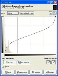

On a largement débouché cette image au moyen de l'outil Courbes au-dessus. Elle a été nettement améliorée, mais du grain est apparu.
On peut difficilement déboucher des ombres profondes sans faire apparaître du grain
On s'est servis de l'outil Courbes pour effectuer cette retouche

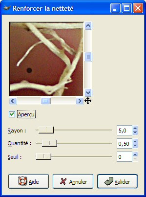

Avec GIMP
1. Dans le menu Filtre, choisissez Amélioration puis Renforcer la netteté.
2. Utilisez l'option Aperçu pour apprécier la portée de la retouche et cliquez sur Valider si les corrections par défaut vous conviennent.
Utilisez la fonction Aperçu pour apprécier les modifications. Attention à l'abus de netteté !
3. Vous pouvez diminuer ou renfoncer la portée des retouches en modifiant les valeurs d'un ou des trois paramètres suivants :
  • Rayon : indique la largeur relative du halo créé.
  • Quantité : contrôle la profondeur du « pic » créé de chaque côté du bord.
  • Seuil : indique la différence de valeur qui doit exister entre les pixels pour que la correction s'applique.
4. Les « bonnes » valeurs sont à la fois fonction de l'image et de l'effet que vous recherchez, et comme souvent elles seront obtenues par essais et erreurs.

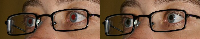

Corriger les yeux rouges
Si les yeux sont souvent rouges lorsque l'on utilise le flash, c'est parce que la lumière pénètre jusque dans le fond de l'œil en faisant apparaître les vaisseaux sanguins. La correction des yeux rouges est une retouche plutôt compliquée. Les meilleurs résultats s'obtiennent en utilisant les fonctions de calques notamment, que nous aborderons ici avec GIMP. De nombreux logiciels proposent des fonctions de correction automatique pour ce problème. Nous vous présentons l'une des plus convaincantes, celle de Picasa.
Au moment de la prise de vue :
  • Forcez la fermeture de l'iris au moyen d'un pré-éclair (en utilisant le mode Anti Yeux rouges de votre flash).
  • Évitez de photographier un sujet lorsqu'il vous regarde de face.
  • Ajoutez autant que possible de la lumière dans la pièce, pour diminuer la dilatation des pupilles.
  • Évitez de zoomer (le téléobjectif favorise le phénomène). Approchez-vous plutôt de votre sujet, et optez pour un angle plus large.
  • Utilisez le flash en indirect. S'il s'agit d'un flash externe, orientez-le vers le plafond. S'il s'agit d'un flash intégré, placez un réflecteur à sa base. Le but est que la lumière émise ne revienne pas vers l'objectif.
  • Si vous avez un flash externe TTL (ou que vous pouvez commander à distance à l'aide d'un cordon relié à la prise synchro-flash de l'appareil), déportez le flash de l'axe de l'objectif.

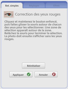

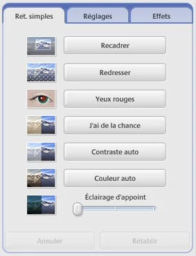

Avec Picasa
Picasa se sort avec énormément de simplicité et de rapidité de cette retouche pourtant peu évidente.
La correction des yeux rouges avec Picasa est simple et plutôt efficace
1 - Doucle-cliquez dans l'image pour qu'elle s'ouvre dans l'onglet de retouche.
2 - Sélectionnez « Yeux rouges » et tracez une sélection autour des yeux comme vous y invitent les indications de la boîte de dialogue. La correction se fait aussitôt et automatiquement.
Sélectionnez « Yeux rouges » et sélectionnez les yeux avec la souris pour retirer la couleur rouge
3 - Renouveler autant de fois qu'il y a d'yeux rouges à corriger dans la photo puis cliquez sur Appliquer pour sauvegarder les modifications.

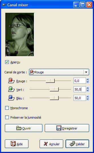

Avec GIMP

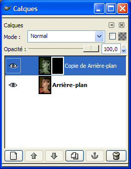

Cette retouche implique l'utilisation des calques.
Avant et après la correction des yeux rouges dans Gimp

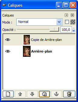

1 - Dans le menu Dialogue, cliquez sur Calques pour afficher la boîte de dialogue des calques.
2 - Créez un calque en cliquant sur l'onglet Dupliquer le calque.

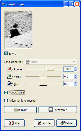

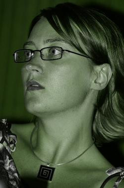

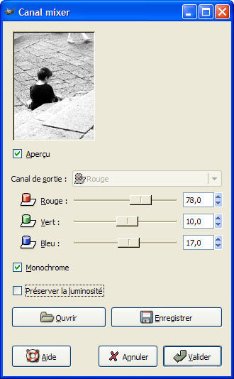

3 - Dans le menu Filtre, choisissez Couleurs, puis Canal Mixer, et saisissez les valeurs suivantes (Rouge : 0 / Vert : 50 / Bleu : 50). Cliquez sur Valider.
Dupliquez le calque (étape 2), puis saisissez les valeurs suivantes (étape 3)

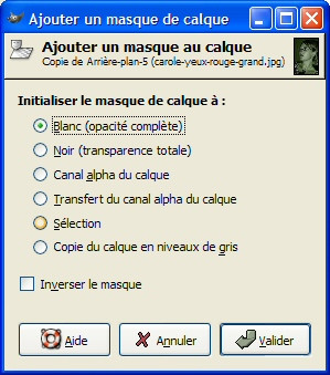

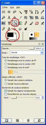

4 - Faites un clic droit sur le calque et choisissez « Ajouter un masque de calque ». Choisissez « Blanc (opacité complète) » et validez.
Créez un masque de calque blanc (étape 4) puis choisissez le noir comme couleur d'arrière-plan (étape 5)
5 - Changez la couleur du masque de calque en noir : dans la palette d'outils, sélectionnez l'outil « Remplit avec une couleur ou un motif ». Sélectionnez la couleur noir en premier plan, et cliquez dans l'image avec l'outil « pot de peinture ». La photo perd sa teinte verte.
Zoomez dans l'image (onglet pour le réglage en bas à gauche de l'écran) pour avoir un bon confort de retouche.
Remplissez l'arrière-plan en noir. La photo perd sa teinte verte
6 - Intervertissez les couleurs noir / blanc pour disposer du blanc en premier blanc, et sélectionnez l'outil Pinceau en paramétrant la taille de la brosse et l'opacité (sur 100).
Modifiez l'ordre des couleurs de 1er et arrière plan, puis sélectionnez le pinceau avec une opacité de 100
7 - Dans l'image, « peignez » l'une après l'autre les zones rouges avec le pinceau.
Le rouge est supprimé tandis que les éventuels éclats de lumière sont préservés.

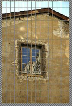

Avec GIMP
L'image que nous utilisons ici est typique de l'erreur qui consiste à photographier avec une balance des blancs inappropriée. Ici, après une soirée où il avait été utilisé en intérieur, l'appareil était resté sur une balance « flash » censée compenser les dominantes rouges des éclairages intérieurs. Appliquée à cette scène de plein soleil, qui avec une balance auto aurait déjà eu tendance à virer au bleu, nous voilà avec une photo on ne peut plus saturée en bleu ! Pour autant, tout n'est pas perdu. Comme lorsqu'une couleur a déteint sur du linge plus clair à la lessive, nous allons pouvoir ici « ravoir » notre photo.
Avant / Après

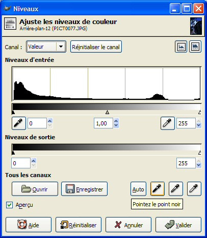

1. Dans le menu Outil, choisissez Outils de couleur puis Niveau. La boîte de dialogue « Niveaux » s'affiche.
Outil > Outils de couleur > Niveau
2. Vous voulez aller vite ? Tentez votre chance en cliquant sur « Auto ». Si la retouche vous satisfait, enregistrez l'image, sinon, ainsi que nous vous le proposons, utilisez successivement les pipettes « Pointez le point noir », « Pointez le point gris » et « Pointez le point blanc ».
Tentez le réglage « Auto », sinon utilisez les pipettes pour un rendu personnalisé
3. Essayez de vous représenter l'image comme étant en niveaux de gris, ou plus simplement ouvrez-la à part et désaturez-la (Calque > Couleur > Désaturer) à part pour localiser les noir / gris / blanc correspondant aux valeurs nécessaires pour la correction.
4. Cliquez sur la pipette « Noir » et pointez-la sur la zone la plus foncée de l'image (sous le toit par exemple).
5. Cliquez ensuite sur la pipette « Gris » et pointez-la sur le volet du bas.
6. Cliquez enfin sur la pipette « Blanc » et pointez-la sur le crépi.
Rendu de l'image après correction avec des points « noir » et « gris »
Corrections « manuelle » (obtenue après avoir pointé successivement les points noir, gris et blanc) et « auto »

  • Après un débruitage, pensez à compenser la perte de détail en ajoutant un peu de netteté. Attention à ne pas forcer sur ce réglage, sous peine d'un résultat peut être encore moins agréable que l'image de départ !

La vue est belle, mais les fils de clôture, même discrets, la « défigurent ». Nous allons les retirer !
Avec Photofiltre
1. Dans la barre d'outil, sélectionnez l'outil Tampon.
2. Indiquez un rayon et une opacité, et sélectionnez l'option « fixe » au besoin :
  • Le rayon sera d'autant plus important que la zone à corriger sera large.
  • Le paramètre opacité permet quant à lui de copier une zone en appliquant une certaine transparence. Diminuer l'opacité permet d'atténuer un défaut, au lieu de le supprimer purement et simplement. Cherchez le bon réglage en procédant à différents essais.
  • Lorsque fixe est décoché : les deux points se déplacent dans la même proportion
  • Lorsque fixe est coché : le point d'origine reste fixe.
A gauche, fixe décoché / A droite Fixe coché. En rouge le point d'origine, en jaune le point à partir duquel on applique le tampon.
On choisit volontairement un rayon très large pour que l'exemple soit plus significatif.
Aucun de ces deux résultats n'est satisfaisant pour notre cas de figure, mais l'exemple permet d'apprécier le rôle de cette option « fixe ». Les meilleurs résultats seront en général obtenus en variant fréquemment la zone d'échantillonnage (l'origine du tampon) pour être au plus près des caractéristiques de la zone que l'on corrige: on évite ainsi de créer des motifs artificiels comme dans notre second exemple.
3. Définissez l'origine du tampon (la zone que l'on va copier à un autre endroit) en maintenant la touche CTRL enfoncée et en cliquant sur cette zone.
4. Relâchez la touche, et recouvrez la partie dérangeante en utilisant la souris comme un pinceau. Changez fréquemment la zone d'origine du tampon.
Avant / Après. On a aussi profité de ce que l'outil était « sorti » pour retirer la poussière visible en bas de la montagne.

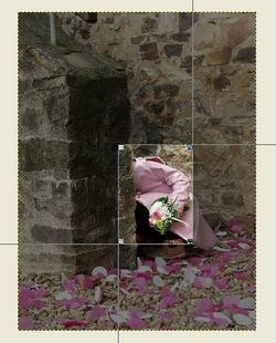

Recadrer en respectant le ratio de l'image
Cette image peut être améliorée au moyen d'un recadrage léger. C'est parti !
En recadrant, on supprime le poteau inesthétique, et on place le sujet plus précisément sur un point fort
Avec GIMP

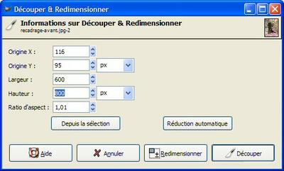

1 - Dans le menu Outil, choisissez Outil de transformation, puis Découper et redimensionner.
2 - Tracez une sélection rectangulaire dans l'image.
Tracez une première sélection dans l'image (étape 2) puis modifiez-la (étape 4)
3 - Dans la boîte de dialogue qui s'affiche, entrez l'une ou l'autre des valeurs suivantes dans les champs Largeur et Hauteur:
  • 800 x 600 si votre image est au format 4:3
  • 800 x 532 si votre image est au format 2:3
Renseignez les champs Largeur et Hauteur. Cochez le champ Ratio d'aspect fixe (étape 4)

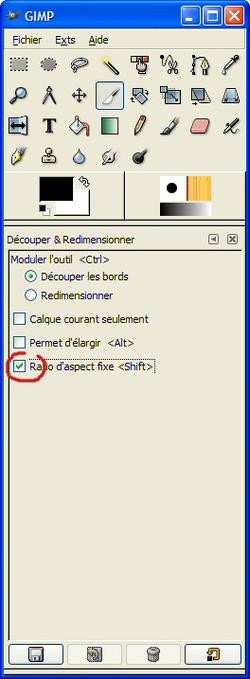

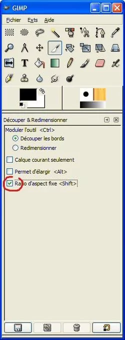

4 - Dans la boîte à outils, cochez Ratio d'aspect fixe
5 - Pressez la touche Shift pour conserver ce ratio, et modifiez la taille de sélection en fonction de vos besoins :
  • Utilisez les angles haut/gauche et bas/droit pour modifier la taille de la sélection.
  • Utilisez les angles haut/droit et bas/gauche pour déplacer votre sélection dans l'image.
6 - Lorsque la sélection est bien placée et aux bonnes dimensions, cliquez simplement au centre de l'image pour effectuer la découpe.
7 - Enregistrez l'image ou continuez vos modifications.

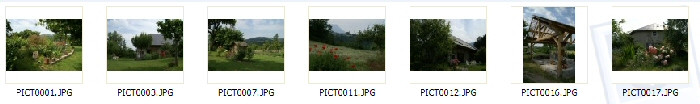

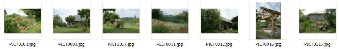

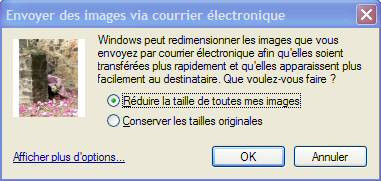

  • Si vous destinez vos images à l'envoi par mail, vous pouvez régler votre appareil sur une taille d'image réduite, comme 800 x 600. Cela vous évitera d'avoir à passer par un logiciel de retouche pour les redimensionner, et cela vous permettra surtout de les envoyer directement.
  • Pour un envoi d'image rapide et sans « prise de tête », il existe une solution très simple. Dans le répertoire, sélectionnez la ou les image(s) directement (elles apparaissent en surbrillance bleue), effectuez un clic droit, et choisissez Envoyez vers, puis Destinataire. Dans la boîte qui s'affiche, cochez « Réduire la taille de toutes mes images ». Les images sont automatiquement ajoutées en pièces-jointes au message qu'ouvre Outlook.
Voici ce que cela donne pour notre exemple :
  • Poids et dimensions de l'image d'origine : 5,01 Mo pour 1 920 x 2 560 pixels
  • Poids et dimensions de l'image reçue : 57,7 Ko pour 360 x 480 pixels

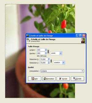

1 - Dans le menu Image, choisissez Échelle et taille de l'image.
2 - Pour préserver les dimensions (rapport hauteur / largeur) de l'image, verrouillez les champs en cliquant sur la chaîne.
3 - Cliquez sur Échelle pour procéder au redimensionnement.
Entrez les dimensions hauteur / largeur et cliquez sur Échelle

1 - Choisissez Fichier, puis Enregistrer sous.
2 - Choisissez un emplacement, renommez votre photo pour ne pas écraser le fichier d'origine, puis cliquez sur Enregistrer.
Renommez votre fichier, pour préserver l'original
3 - Cochez le champ « Afficher l'aperçu dans la fenêtre d'image ». Gimp indique alors la taille du fichier (ici 838,3 Ko).
4 - Diminuez la qualité jusqu'à parvenir à la valeur souhaitée pour le poids (environ 150 Ko) et validez.
Cochez « Aperçu » pour afficher le poids, puis ajustez-le au moyen de l'onget qualité

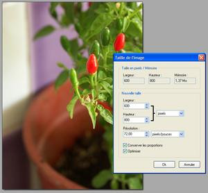

1 - Dans le menu Image, choisissez Taille de l'image.
2 - Dans la boîte de dialogue, cochez les onglets « Conserver les proportions » et « Optimiser ».
Les dimensions « idéales » d'une photo que l'on destine à l'affichage sont d'environ 800 x 600 pixels. Entrez « 800 » en largeur, la hauteur sera quant à elle automatiquement calculée. De son côté, le poids de l'image s'affiche à titre indicatif en haut à droite.
Entrez les dimensions hauteur / largeur et cliquez sur OK

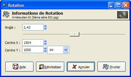

1 - Affichez la grille qui va vous aider à retrouver l'horizontalité et la verticalité. Dans le menu Affichage, choisissez Afficher la grille. Au besoin, réglez la configuration de la grille avec l'option Configurer la grille dans le menu Image.
2 - Dans le menu Outil, choisissez Outil de transformation puis Rotation.
3 - Faites pivoter l'image dans le sens voulu au moyen de l'axe central.
4 - Dans la boîte de dialogue, validez la retouche en cliquant sur Pivoter.
Cliquez sur Pivoter pour valider la retouche

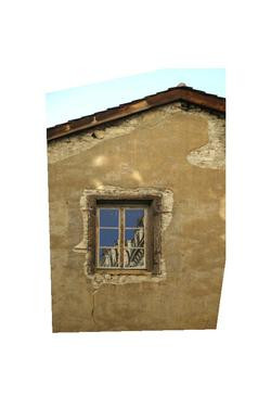

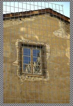

L'outil Distorsion vous permet de corriger les distorsions dues à la perspective, par exemple lors d'une prise de vue de biais ou en contre-plongée. Vous vous en servirez presque exclusivement pour des photos incluant des constructions, ou alors sur une petite partie (affiche...) d'une photo.
Une fois la perspective supprimée, l'image ne trahit plus le point de vue en contre-plongée d'où elle a été prise
Dans Gimp

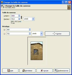

Commencez par agrandir la zone de travail :
Agrandir la zone de travail permet d'effectuer les manipulations plus confortablement, et surtout de perdre moins de surface utile lors du recadrage qui suit.
1 - Dans le menu Image, choisissez Taille du canevas.
2 - Modifiez largement les valeurs Hauteur et Largeur, puis sélectionnez Centrer.
3 - Validez en cliquant sur Redimensionner.
Pour votre confort, augmentez la taille de la zone de travail
Continuez en corrigeant la perspective :
1 - Dans le menu Outil, choisissez Outil de transformation puis Perspective.
2 - Sélectionnez l'outil Perspective. Une grille s'affiche à l'écran.
3 - Déplacez la grille pour la faire correspondre avec les lignes de la partie que vous souhaitez redresser.
Tirez sur la grille, à partir des poignées qui vous semblent les plus judicieuses, pour la juxtaposer à la forme à redresser
4 - Validez en cliquant sur Transformer.
6 - Pour vérifier la rectitude des lignes, affichez la grille (Affichage > Afficher la grille). Au besoin, réglez la configuration de la grille (Image > Configurer la grille). Si le redressement n'est pas suffisant, recommencez l'opération en appliquant une nouvelle fois la grille "Perspective".
Affichez la grille pour contrôler l'alignement. Il faudra ensuite recadrer l'image
6 - Recadrez l'image pour supprimer les parties tronquées.

On convertit en noir et blanc
Avec Gimp
Nous choisissons à nouveau Gimp pour cette retouche, car le logiciel permet des réglages plus fins que ceux proposés par PhotoFiltre.
Photo d'origine, simple désaturation puis noir et blanc au moyen de l'outil Canal Mixer
1 - Dans le menu Filtre, sélectionnez Couleur puis Canal Mixer.
2 - Cochez la case Monochrome.
3 - Modifiez la valeur des différents canaux en fonction de l'effet recherché, en vous aidant de la miniature.
Cochez la case Monochrome, puis modifiez la valeur des canaux jusqu'à arriver au résultat souhaité

  • Avant de convertir une image en noir et blanc, réglez les niveaux afin d'avoir des blancs bien blancs et des noirs bien noirs.
  • Pour une conversion noir et blanc rapide, choisissez Mode puis Niveau de gris dans le menu Image.

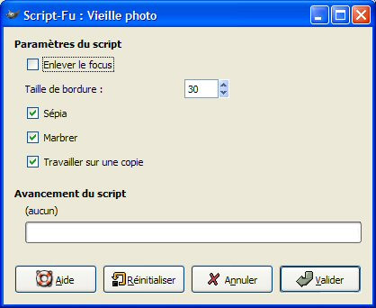

1 - Dans le menu Script-Fu, sélectionnez Décor puis Vieille photo
2 - Modifiez éventuellement les paramètres par défaut que propose Gimp, puis validez.
Quelques options vous sont proposées

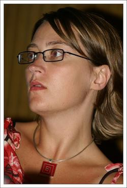

  • Le sépia convient particulièrement aux portraits.
  • Le sépia est typiquement la tonalité des photos anciennes ; cette teinte véhicule donc un sentiment de nostalgie. Mieux vaut être conscient de cette connotation avant de l'utiliser, au risque de parvenir à un résultat à contre-courant, sur des photos dont le sujet est très nettement contemporain.

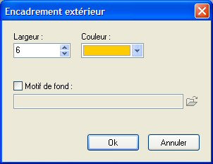

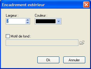

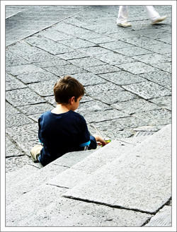

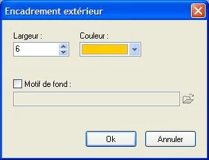

Pour réaliser un cadre simple
Les cadres les plus simples sont souvent les meilleurs ! Voici comment ajouter un encadrement simple (tout blanc ou tout noir par exemple). Avant de commencer, redimensionnez votre image.
Un cadre simple, efficace, et rapide à réaliser (mais ici en blanc sur fond blanc, on a bien du mal à le remarquer ;-) !)
Avec PhotoFiltre
1 - Dans le menu Filtres, choisissez Encadrement puis Cadre simple.
2 - Dans la boîte de dialogue, entrez 20 en largeur et 100 en opacité. Si vous souhaitez modifier la couleur, déroulez le menu Couleur, et faites votre choix.
Choisissez largeur, opacité et couleur du cadre

Avec Gimp
L'ajout de bordures se fait en passant par le menu Script-Fu :
  • Bordures simples et complexes : Script-Fu > Décor > Ajouter une bordure. Renseignez les champs taille de la bordure (largeur / hauteur) et couleur. Pour des cadres « complexes », recommencez l'opération autant de fois que nécessaire.
  • Ombre portée : Script-Fu > Ombre > Ombre portée

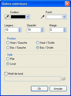

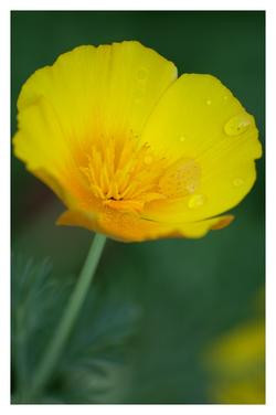

Avec Photofiltre
Voici comment réaliser le cadre suivant :
Un cadre où un liséré de couleur vient en rappel des tons de l'image.
1 - Dans le menu Image, choisissez Encadrement extérieur.
2 - Ajoutez 2 pixels noirs puis validez.
Ajoutez 2 pixels noirs (étape 2), 6 jaunes (étape 3), puis 22 pixels noirs
3 - À nouveau, dans le menu Image, choisissez Encadrement extérieur. Ajoutez à présent 6 pixels reprenant l'un des principaux tons de l'image.
4 - Terminez en ajoutant 22 pixels noirs.
D'autres exemples
Voici les caractéristiques des deux cadres suivants :
  • Cadre simple : 1 pixel noir, 20 blancs, 1 noir
  • Cadre large : 20 pixels noirs, 6 gris, 200 noirs
Deux cadres sobres, mais qui mettent bien en valeur l'image

  • Les ombres portées sont également une façon très simple et très efficace de mettre les images en valeur. On les trouve dans le menu Image, en choisissant Ombre extérieure.
Une ombre portée met très simplement et très efficacement une image en valeur
Retoucher vite et bien
On l'a déjà dit, retoucher prend du temps, beaucoup de temps. Alors, pourquoi ne pas retoucher par lots ? Le traitement par lots peut concerner uniquement quelques images, ou bien toutes les images d'un même « lot » ou d'une même série, qui auront peu ou prou les mêmes caractéristiques, voire les mêmes défauts. De la même façon, le traitement par lots peut porter sur toutes les retouches (réglage du gamma / netteté, etc.), ou seulement une partie (redimensionnement / encadrement).
Ces photos issues d'une même série présentent plus ou moins les mêmes caractéristiques (sous-exposition notamment).
Nous allons les retoucher par lots.

3 - Les images sont traitées les unes à la suite des autres, sous vos yeux ébahis !
Notre série retouchée en quelques minutes seulement, paramétrage de la boîte de dialogue compris.
