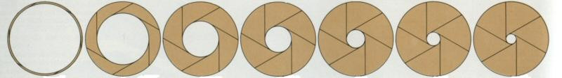

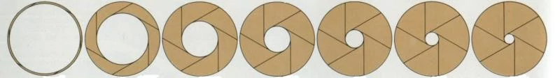

L'ouverture (ou diaphragme) est représentée par une valeur exprimée sous la forme d'un f/ suivi d'un chiffre. Les valeurs sont normalisées, et se répartissent ainsi :
Vues du diaphragme aux ouvertures suivantes : f/2 - f/2,8 - f/4 - f/5,6 -f/8 - f/11 et f/16
Il est important de comprendre ceci à propos du diaphragme : un petit chiffre correspond à une grande ouverture (f/2,8) tandis qu'un grand correspond à une petite ouverture (f/11 par exemple). Par ailleurs, « ouvrir » (opter pour une grande ouverture telle que f/2,8) permet d'exposer intensément le capteur. Le temps de pose peut alors être bref puisque la lumière est abondante. En revanche, lorsque l'on diaphragme (choix d'une petite ouverture telle que f/11), on réduit l'arrivée de lumière vers le capteur ; il faut alors compenser en adoptant un temps de pose plus long.
