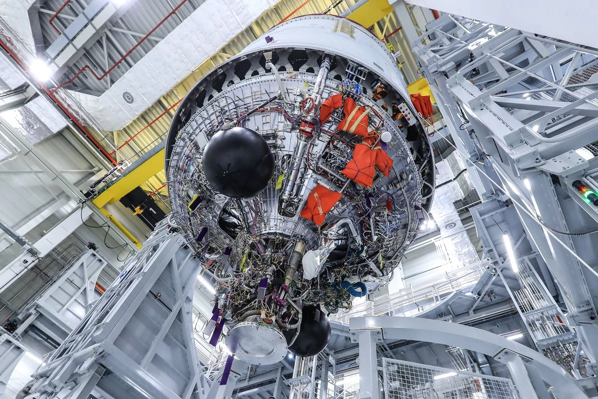

On discerne plusieurs points bloquants sur le « dossier Ariane 6 » aujourd'hui. Le premier est directement lié au matériel de bord, c'est-à-dire le lanceur lui-même. Citons notamment le deuxième étage. Le 29 janvier dernier, l'ESA et Arianegroup communiquaient largement sur le départ de l'exemplaire de test vers son banc d'essai en Allemagne à Lampoldshausen. Installé dans le bâtiment P5.2 flambant neuf, l'étage devait allumer son moteur Vinci et simuler « au plus près » un futur vol pour placer un satellite en orbite. Pourtant, plus de six mois après son arrivée au centre en Allemagne, l'étage en question n'a toujours pas été mis à feu. Un point critique, car il faut valider les travaux pour certifier que les deux autres exemplaires d'étages produits depuis sont prêts à voler. L'étage central, qui lui est assemblé en France, souffre peu ou prou des mêmes retards. Résultat : la première Ariane 6 à partir pour un assemblage en Guyane et qui servira aux essais combinés, n'a pas encore pris le bateau.

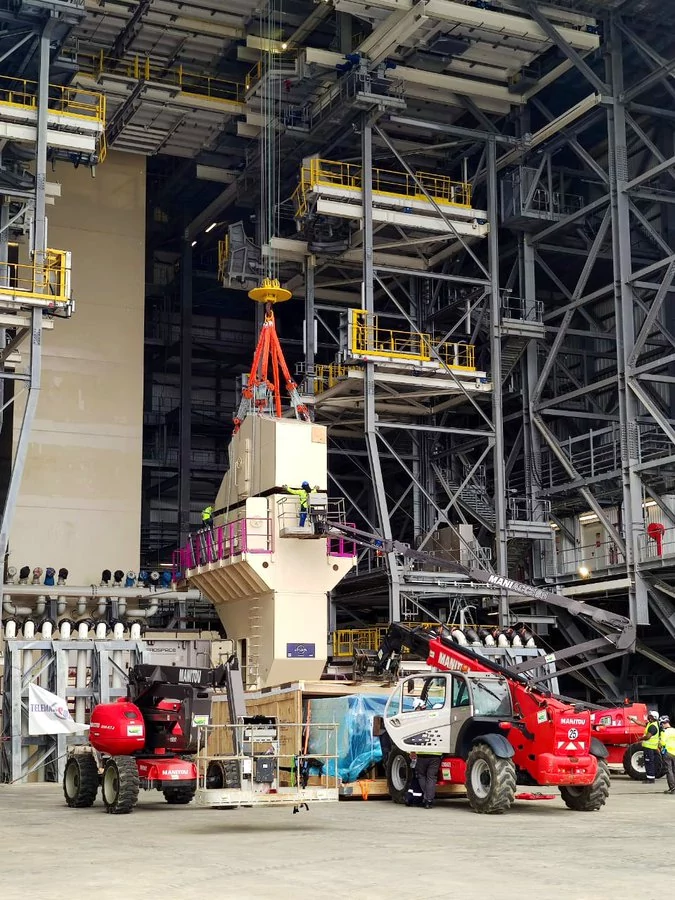

Les essais combinés, c'est la « répétition générale » de tous les éléments constituant une campagne de vol, jusqu'à des essais de mise à feu sur le site de lancement. Pas une mince affaire, et malgré les nombreuses simulations, les articles de test et les essais mécaniques qui ont pu avoir lieu jusqu'ici, les essais combinés dureront plusieurs mois (même si tout va bien). Il faut dire qu'il ne suffit pas d'assembler Ariane 6, de la mettre à la verticale puis d'appuyer sur un bouton : tous les équipements de l'ELA-4 sont neufs et bon nombre d'entre eux n'ont pas encore subi toutes les contraintes liées à un décollage. C'est le cas par exemple des deux caissons MANG (Moyen d'Avitaillement Nouvelle Génération) sur la table de tir. D'énormes équipements de dix mètres de haut et de plus de 100 tonnes qui alimenteront le premier étage en ergols et seront capables de le purger. Installés ce printemps, les caissons MANG et les bras cryogéniques qui se rétracteront au moment du décollage (beaucoup plus imposants que ceux d'Ariane 5) fonctionnent bien, même si une pièce d'interface avec Ariane 6 a dû être redessinée après de récents essais.

Toutefois, ces grands équipements n'ont pas pu être totalement testés sur le lieu de leur fabrication par Latesys à Fos-Sur-Mer, ni pour l'instant en Guyane. Il reste à leur faire subir le « choc thermique » des ergols à très basse température : de l'Azote d'abord pour tester les canalisations, puis les réseaux Oxygène et Hydrogène liquide (-252 °C). D'abord dans des essais statiques pour vérifier qu'il n'y ait pas de fuite et que les équipements sont conformes, puis une phase dynamique avec notamment la déconnexion des interfaces dans des compte à rebours simulés.
Ces tests devaient avoir lieu cet été, mais sont eux aussi retardés à cause des canalisations. Posées dans des conditions difficiles les années précédentes, ces dernières doivent être d'une propreté intérieure irréprochable, ce que le chantier n'a pu garantir malgré le stockage et les attentions portées lors de la pose. Boue, poussière, grains liés à la soudure… Les contaminations possibles sont nombreuses et exigent dès lors un nettoyage complet. Mais l'opération est difficile et malgré des ennuis du même genre lors des anciens travaux Ariane 5 et Soyouz au Centre Spatial Guyanais, elle a dépassé le planning initial.
