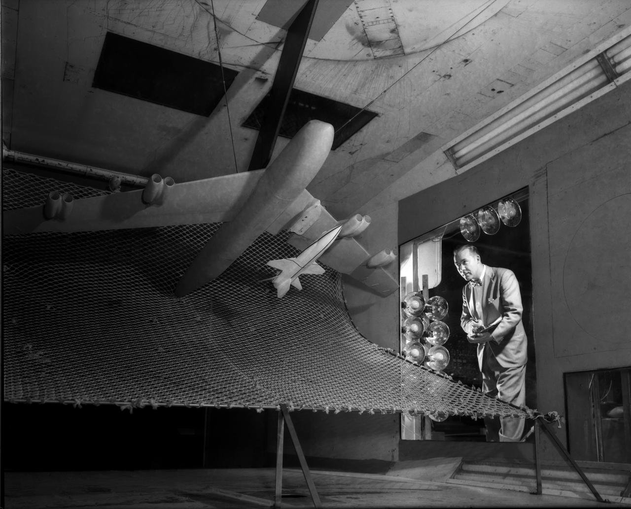

Etude en soufflerie pour le largage du X-15 depuis un modèle du bombardier B-52. Crédits NASA
A partir du début des années 50, l'US Air Force et la NACA (ancêtre de la NASA dédiée à la recherche aéronautique) sont rapidement face à un défi plus complexe : alors que les premiers chasseurs supersoniques pointent déjà leur nez, il faut comprendre comment passer le prochain « mur » : celui de l'hypersonique à Mach-4 et au-dessus. Mais les avions expérimentaux en développement (le X-2 et le X-3) n'ont pas la puissance pour ça, et surtout pas le revêtement, car ces vols dans la haute atmosphère génèrent d'énormes échauffements. A ce moment-là, les missiles y arrivent très bien (les héritiers du V2 germanique ont fleuri des deux côté du rideau de fer), mais un avion piloté serait un pas en avant, en particulier parce qu'il peut conduire plus de missions que « simplement » bombarder un adversaire. Malgré quelques oppositions budgétaires, notamment parce que les avions militaires non dédiés à la recherche nécessitent déjà énormément d'argent, le projet X-15 est accepté en 1954. Objectif ? Pouvoir atteindre 75 km d'altitude, une vitesse de 7 200 km/h et résister à des échauffements supérieurs à 650 °C.

Comme le X-15 est transporté sous l'aile d'un bombardier B-52 jusqu'à son largage à près de 12 km d'altitude, il dispose aussi d'un aileron sous l'appareil, qui doit être largué peu avant d'atterrir. Pour gagner de la place et réduire la complexité, les ingénieurs remplacent le train arrière par un couple de grands patins, qui sont changés à chaque vol.

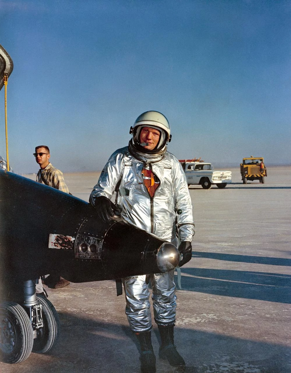

Le pilote de X-15 devenu légende (plus tard), Neil Armstrong. Crédits NASA
Le X-15 est aussi équipé de nombreux propulseurs d'attitude, des petits jets qui permettent d'orienter l'appareil lors des phases de vol en haute atmosphère. C'est un point crucial pour contrôler la traversée des couches les plus denses : les calculs et les simulations en soufflerie montrent que le profil de vol idéal consiste à « lever le nez » et présenter le ventre du X-15 pour freiner un maximum et dissiper énergie et chaleur. Ce qui, en plus du contrôle, implique des matériaux très résistants. La coque n'est donc pas en aluminium, mais en alliage de nickel (l'inconel, devenu célèbre depuis).

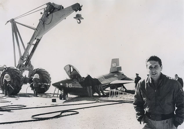

Le premier allumage moteur en vol n'aura lieu que le 17 septembre 1959, mais quelle poussée ! Le pilote est obligé de réduire les possibilités du moteur au maximum pour contrôler l'avion, qui monte tout de même au-delà de Mach 2.1 et atteint pratiquement les 16 kilomètres d'altitude. Cette fois, les équipes de recherche disposent de données pour aller plus loin, plus haut et plus vite. Un incident moteur début novembre avec un XLR-11 mène à un atterrissage difficile et le fuselage du X-15 numéro 2 est endommagé : le programme prend trois mois de retard. Le 11 février 1960, James Crossfield atteint 27 kilomètres d'altitude, tandis que les deux X-15 volent environ une fois tous les 10 jours. Le 12 mai, Joe Walker atteint pour la première fois Mach 3.2…

Le programme X-15 n'est pas non plus un modèle en termes de sécurité. Il repousse les limites de l'aviation et valide des concepts nouveaux, mais il coûtera notamment la vie à Michael J. Adams le 15 novembre 1967, son appareil s'étant désintégré à vitesse hypersonique. Le deuxième exemplaire a subi deux accidents à l'atterrissage, et la NASA considère aujourd'hui que les blessures de John McKay ont significativement réduit son espérance de vie… Était-ce le prix à payer pour un programme innovant dans les années 60 ? Probablement. Lors des derniers vols en 1968, de nombreux observateurs s'inquiètent de savoir si le X-15 n'aura finalement servi à rien, aucun autre appareil n'envisageant un tel domaine de vol. Mais les travaux serviront en réalité une décennie plus tard, lors des essais des navettes américaines STS.
Accident en octobre 1959, suite à un atterrissage avec un trop plein de carburant. Crédits NASA/Air Force Museum
