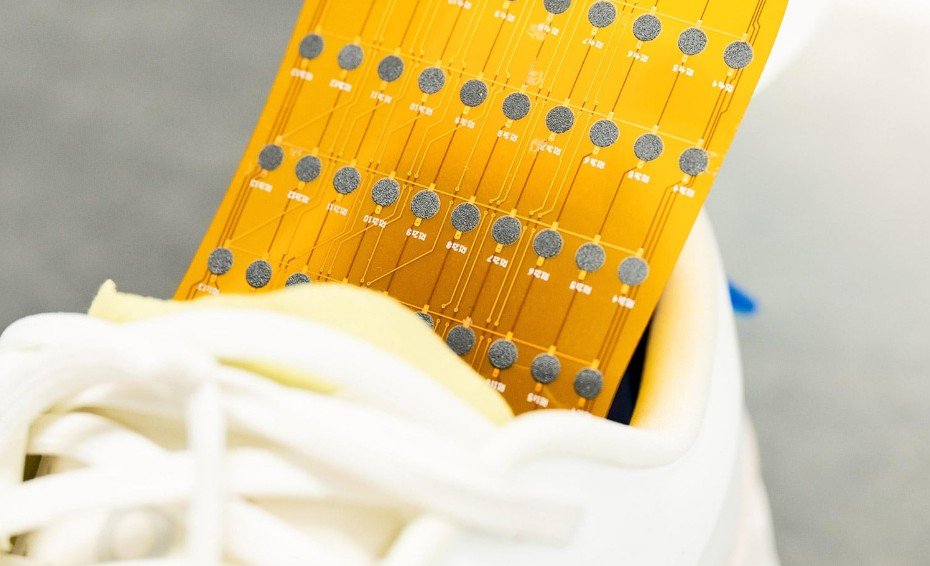

Comment fonctionne cette semelle ? Plus de 170 capteurs souples sont imprimés à sa surface, et enregistrent en temps réel répartition de la pression exercée par le pied au sol. Chaque appui est donc suivi au cm près, ce qui permet à la semelle de détecter la moindre instabilité avant que ne survienne une potentielle chute. Les données recueillies peuvent être envoyées simultanément à un smartphone via Bluetooth, avec la possibilité d’être intégrées aux applications de suivi de santé que les patients utilisent déjà.
Pour la mettre au point, les chercheurs ont eu recours à une technique issue de l'industrie électronique : la sérigraphie. Elle permet de déposer des matériaux conducteurs sur un support grâce à une trame. À chaque impression, une nouvelle couche de circuit est tracée sur le support, jusqu’à former le réseau électronique final.
