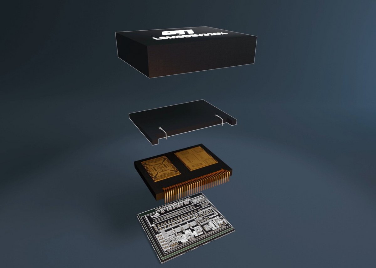

Voici le découpage de l'architecture dévoilée par STMicroelectronics ! © STMicroelectronics

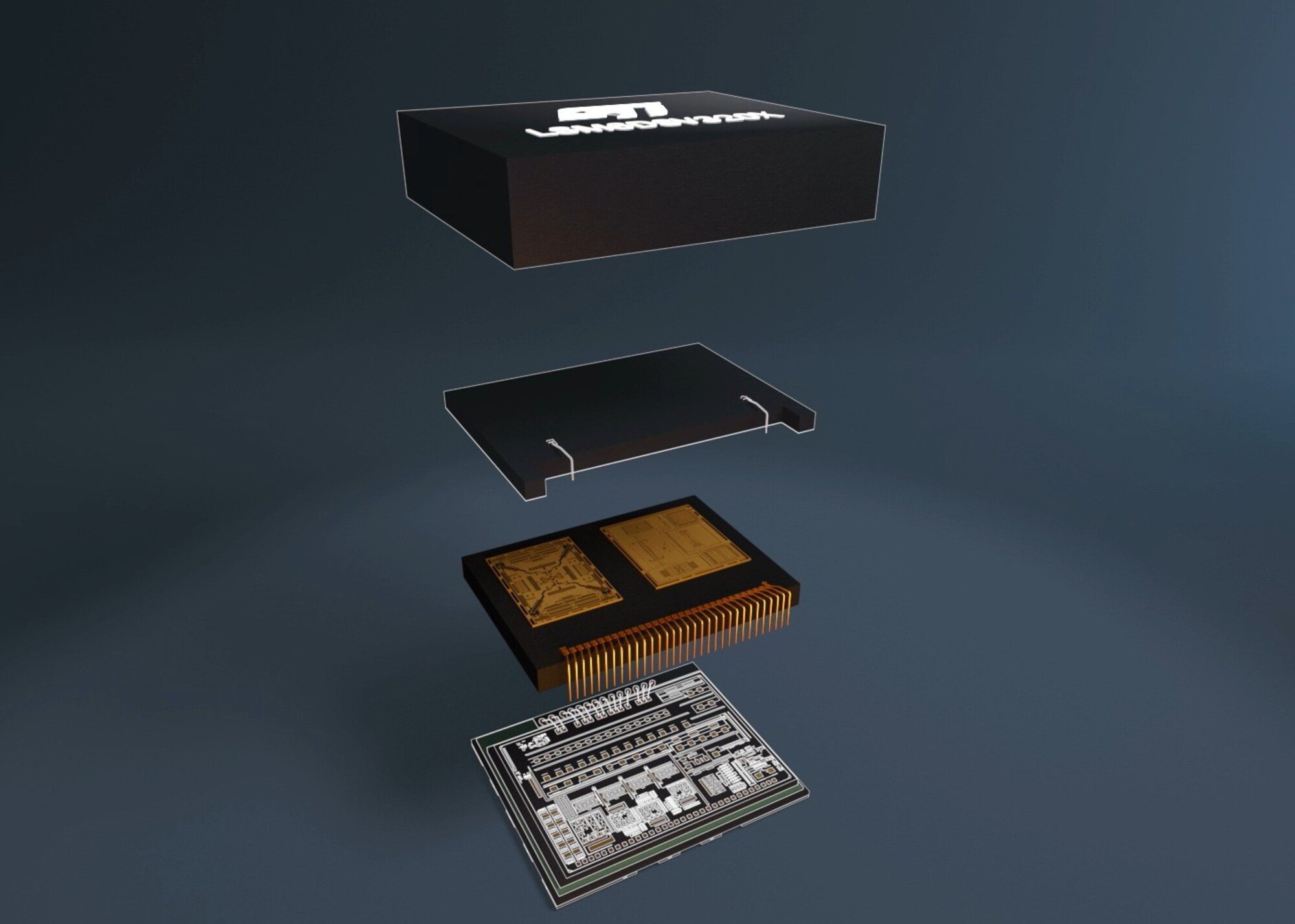

Alors que nos objets connectés deviennent toujours plus intelligents, l'innovation se joue désormais à l'échelle microscopique. Le géant franco-italien des semi-conducteurs STMicroelectronics vient de frapper fort avec le « LSM6DSV320X ». Dans un boîtier de seulement 3 mm × 2,5 mm, le fabricant a réussi l'exploit d'associer deux accéléromètres et un gyroscope pilotés par une IA embarquée. Une prouesse technique qui ouvre la voie à des appareils plus intelligents et plus réactifs.
