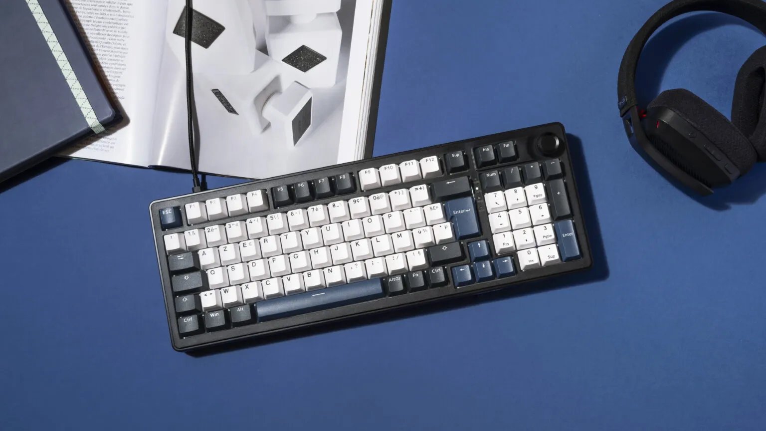

The G-Lab KEYZ Elite 400 HE
Les quatre variantes des KEYZ Elite série 300 et 400. ©The G-Lab
C’est ainsi que l’on retrouve deux modèles dits « 100 % », le KEYZ Elite 400 HE BB – que nous testons aujourd’hui – et l’Elite 400 HE BW, la version blanche. Il y a également deux modèles au format plus compact dit « 75 % » : d’un côté le Elite 300 HE B, en noir, et le Elite 300 HE GRW, en blanc sans inscription sur le dessus des touches. Les deux premiers sont lancés à 119,99 euros, tandis que les deux claviers compacts sont à 99,99 euros.
Notez la petitesse des caractères second et troisième. ©Nerces pour Clubic
Avec l’Elite 400 HE, on se retrouve donc en présence d’un clavier au format relativement classique, à 394 millimètres de long pour 142 mm de large et 42 mm d’épaisseur. En effet, il s’agit de touches pleine hauteur et le poids du bébé s’établit à 1,12 kilogramme. Classique, la stabilité ne sera pas un problème. Notons que toute la nouvelle gamme est intégralement en filaire : l’Elite 400 HE est ainsi livré avec un câble USB, un poil de longueur standard (1,8 mètre).
Astucieux placement des LED. ©Nerces pour Clubic
Le câble se branche logiquement sur la tranche avant du clavier. À côté de la prise, on trouve le bouton Windows/macOS et… C’est tout. Sinon, le clavier arbore une esthétique très proche de la série précédente avec un joli mélange de teintes pour les touches. C’est très bien fait. On trouve aussi une molette dans le coin supérieur droit, exactement comme sur la gamme précédente.
