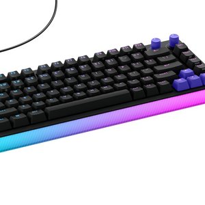

Le clavier Logitech G512 X 75 a la particularité de posséder 39 emplacements de touche compatibles avec des switches analogiques à Tunnel Magnetoresistance (TMR). ©Nicolas Guyot pour Clubic

Dès la sortie de sa boîte, le G512 X 75 donne envie de le manipuler avant même de lancer le moindre jeu. Logitech signe un clavier compact, dense, au format 75 %, avec une esthétique légèrement rétro qui évoque les vieux claviers robustes des années 80, modernisée par une barre RGB vraiment démonstrative. C’est voyant, assumé, mais l’ensemble évite de tomber dans le mauvais goût.
Voilà ce qu’on retrouve dans la boîte du G512 X 75. ©Nicolas Guyot pour Clubic
La finition inspire confiance, même si la base reste en plastique. Les touches ont une belle présence, les molettes tombent naturellement sous les doigts et le clavier paraît plus sérieux que beaucoup de modèles gaming qui misent surtout sur l’éclairage. Ici, le sujet est ailleurs : proposer une base hybride capable d’accueillir, selon les zones, des switches mécaniques classiques ou des switches analogiques TMR (Gateron KS-20).
