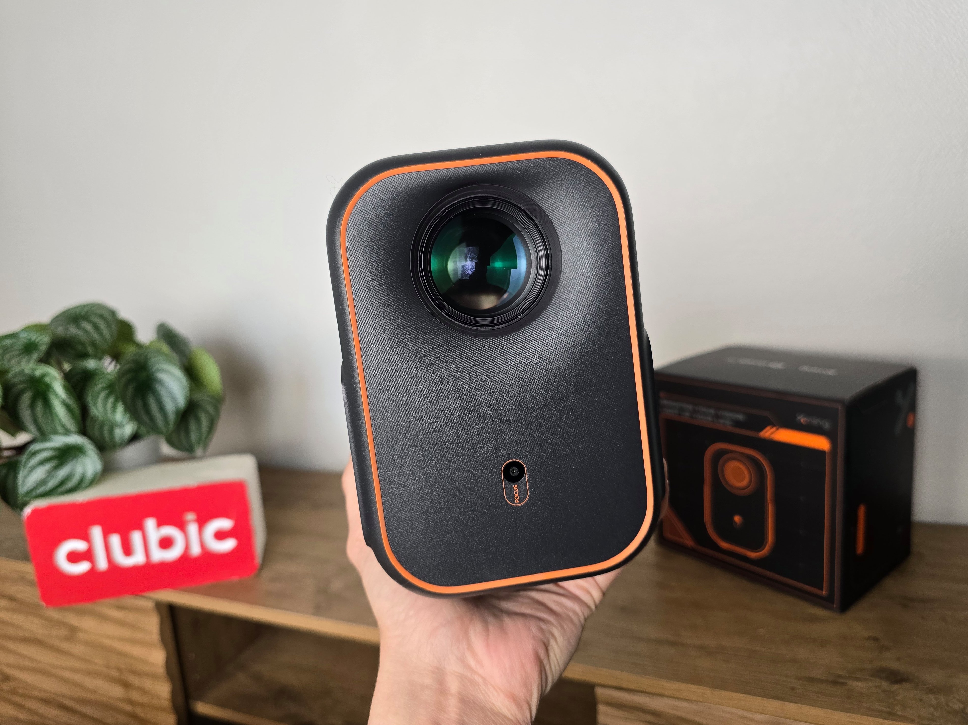

Dès le déballage, le Formovie Xming Episode One surprend par son format ultra-compact et son design soigné. Certes, son esthétique ne plaira peut-être pas à tout le monde, mais il parvient à se fondre dans le décor sans trop de difficulté.
Avec son poids de 1,2 kilo et ses dimensions réduites (175 x 122 x 141 millimètres), il s'intègre facilement dans n'importe quel intérieur et peut être transporté sans effort, du salon à la chambre, et pourquoi pas vous suivre dans certains déplacements.
Le boîtier est sobre, avec des touches d'orange sur les côtés, emplacements où sont abrités les haut-parleurs. L'objectif s'accompagne d'un capteur de mise au point automatique, tandis que l'arrière accueille la connectique.
En dessous, un pas de vis universel permet d'associer un support (non fourni) au projecteur. Sur le dessous, un simple bouton d'allumage/extinction © Matthieu Legouge pour Clubic
Celle-ci va à l'essentiel avec les connecteurs suivants : HDMI 2.1 (ARC), USB 2.0 et sortie jack 3,5 mm. Seule véritable ombre au tableau, l'absence d'un pied réglable ou d'un support permettant d'ajuster hauteur et inclinaison est regrettable.
Enfin, la télécommande Bluetooth fournie est tout ce qu'il y a de plus classique. Minimaliste, non rétroéclairée, elle intègre notamment des raccourcis vers Netflix et YouTube.
