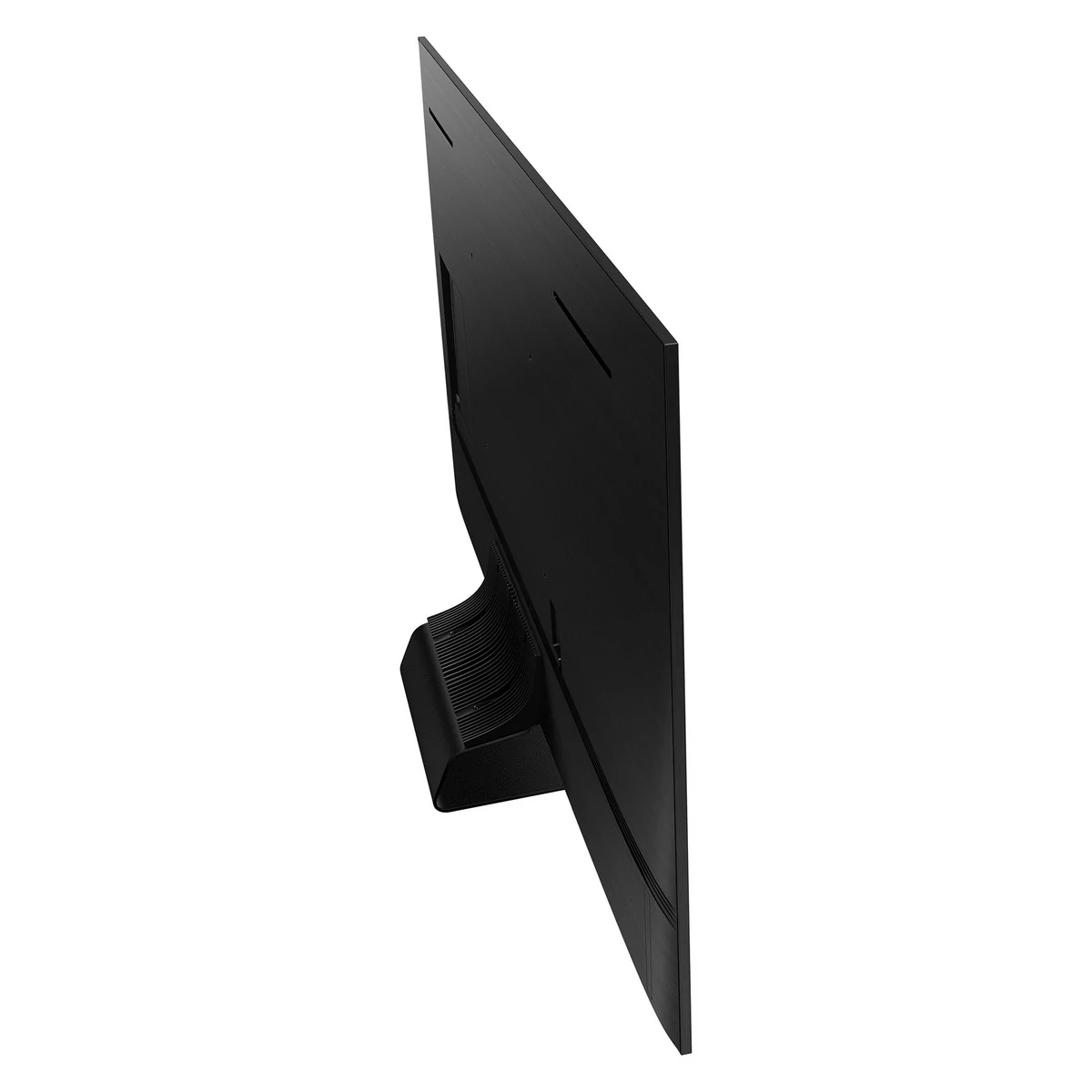

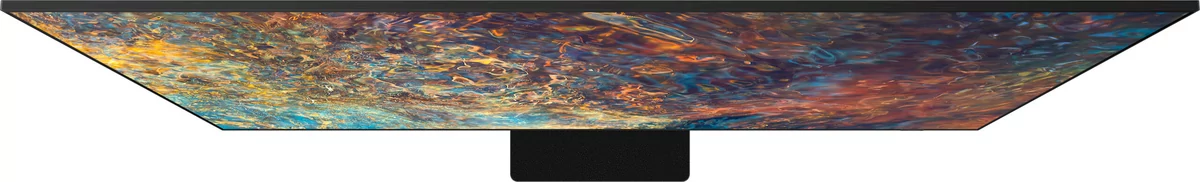

Design : ultra plat et tout-en-un
Grâce à ses 27 mm d’épaisseur, Samsung renoue avec les écrans plats vraiment plats. C’était le cas il y a une bonne dizaine d’années, puis les fabricants avaient un peu abandonné cette idée sur les modèles accessibles qui prenaient de l’embonpoint. Une épaisseur de 5-6 cm était devenue commune. Le côté design reprend le dessus et les fabricants sont capables d’intégrer toutes les technologies pour le son et l’image dans des châssis ultra fins, ce qui n’est pas pour nous déplaire.

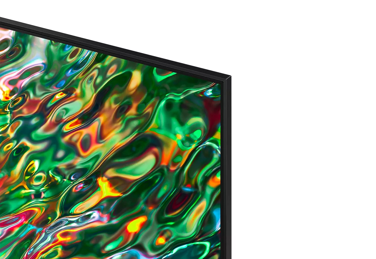

Le QN90 est équipé d’un cadre à bords ultra fins. La gamme supérieure a droit à un écran dit « sans bord », même s’il reste toujours un cadre, aussi fin soit-il. Bref, le cadre se fait facilement oublier sur la 50QN90. Il y a un minuscule décroché en bas à droite où se trouve le logo Samsung. L’arrière du téléviseur est fait d'un plastique basique, sans recherche ni finition particulière.

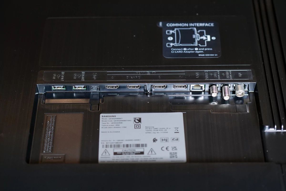

Samsung a donc réussi à faire entrer toute l’électronique ainsi que la connectique dans le châssis du 50QN90. Cela évite le boîtier déporté One Connect qui ne correspond pas forcément à tous les usages. Les prises se trouvent sur la tranche, accessibles par la droite de l’écran. La prise de courant est plutôt sur la gauche, avec un cordon spécifique comme toujours chez Samsung afin de ne pas créer de surépaisseur.
©Alban Amouroux pour Clubic
La connectique est classique avec quatre prises HDMI dont une eARC. Elles sont toutes en HDMI 2.1 et en 144 Hz, vous pouvez donc brancher un ordinateur et les deux consoles phares de dernière génération simultanément. On trouve également les prises d’antennes, deux ports USB, l'Ethernet et une sortie audio optique.

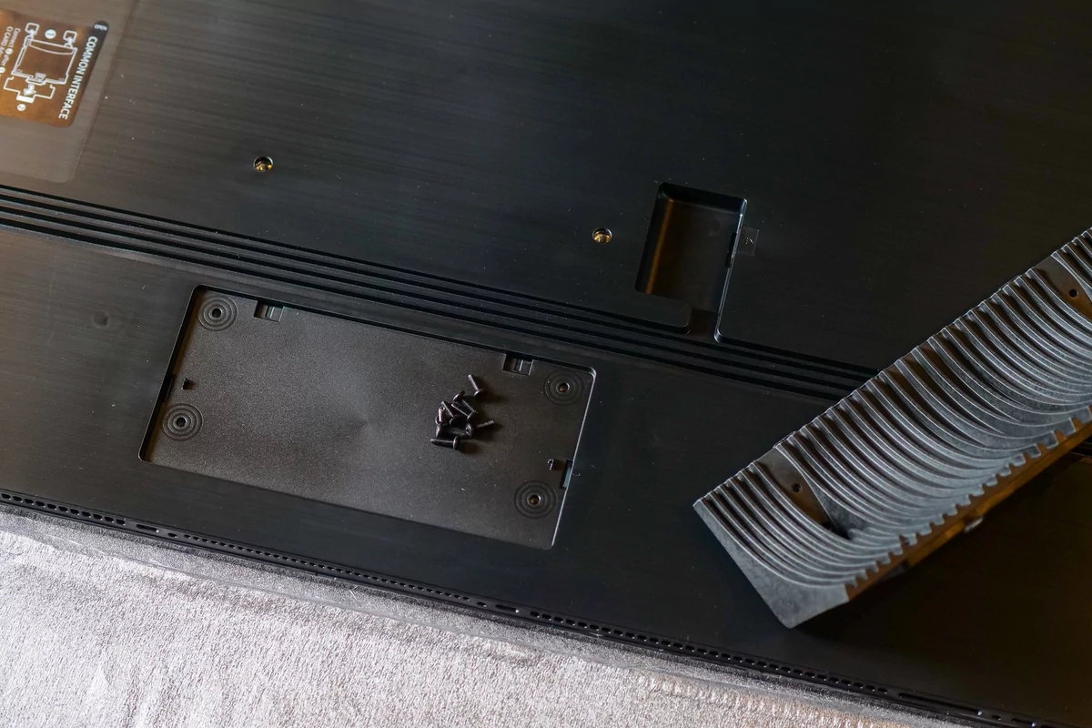

La série QN90 repose sur un pied en deux parties que nous connaissons déjà bien. Il se compose d’un morceau en plastique qui se clipse et se visse au bas du téléviseur. L’autre partie en forme de U et en métal dense se pose sur le meuble. Il suffit de présenter l’écran sur le support qui s’introduit via des petits ergots et qui se fixe via quatre vis. L’écran est alors parfaitement stable. Il est aussi suffisamment surélevé pour accueillir une barre de son sans cacher le bas de l’image.

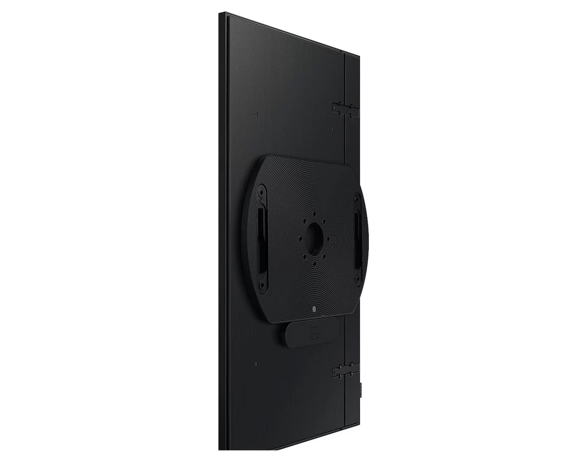

Samsung propose également une accroche murale rotative (349 €) qui permet de passer l’écran en mode portrait, ce qu’il accepte parfaitement. L’image devient donc en 9/16e pour afficher le contenu d’un smartphone Samsung. Le QN90 gagne alors la fonction paysage/portrait proposée à l'origine uniquement par le modèle The Sero. Visiblement, le fabricant coréen croit à cette fonction, bien qu’elle puisse être plus demandée dans certains pays que dans d’autres.

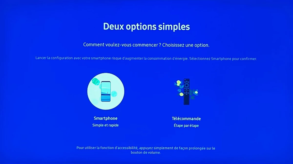

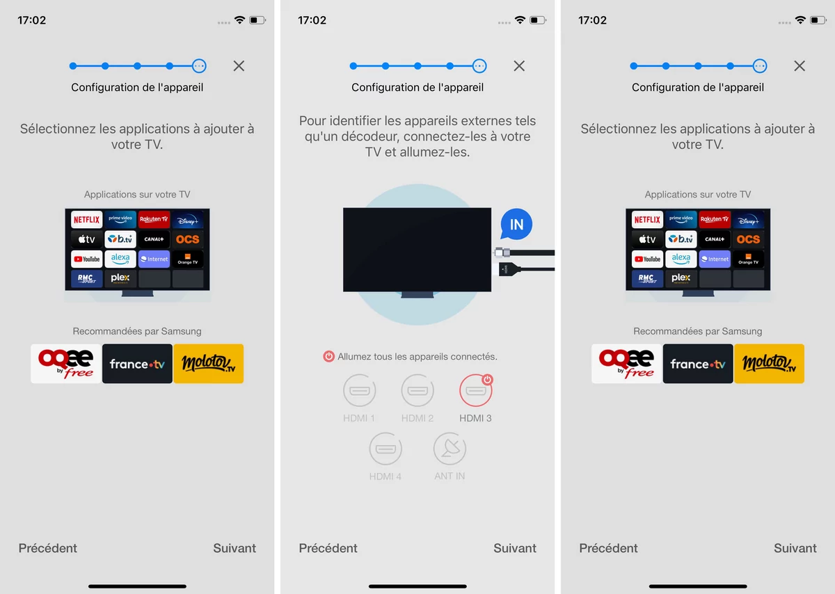

L’installation initiale du 50QN90 passe par la traditionnelle procédure via un smartphone et l’application SmartThings dédiée à l’univers connecté Samsung. Les étapes sont fluides et bien expliquées. Certains réglages sont disponibles dès l’installation, comme l’image et le son intelligent, mais on les retrouve plus tard dans les menus de paramétrage.

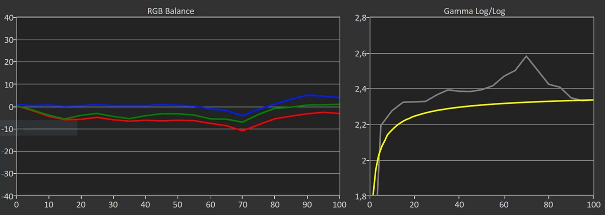

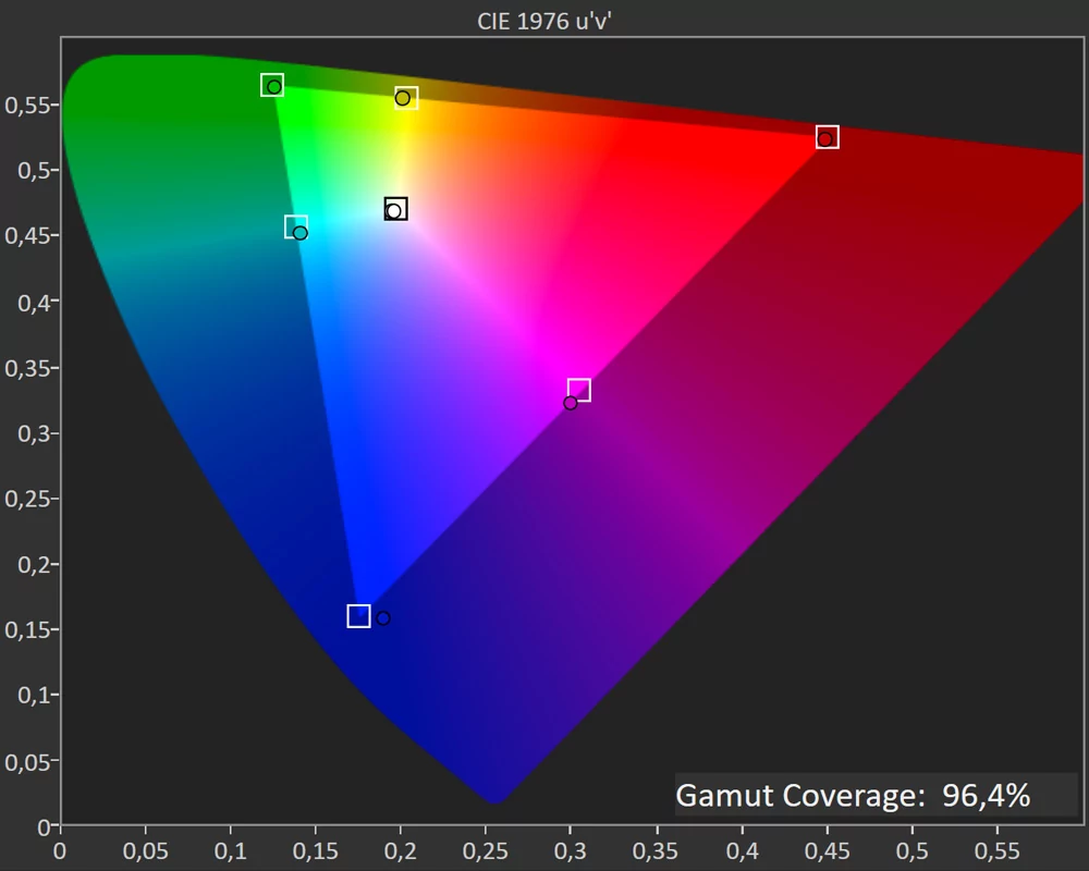

SDR
La température de couleur la plus proche de la référence 6500K que nous avons pu obtenir est en Filmmaker Mode. Elle s’établit à 7235K.
Le gamma à 2,38 est tout à fait dans la norme, même s’il y a redire sur sa linéarité. Le deltaE moyen à 2,4 se situe au niveau des meilleurs élèves, tout comme le ratio de contraste intéressant de 5307:1.

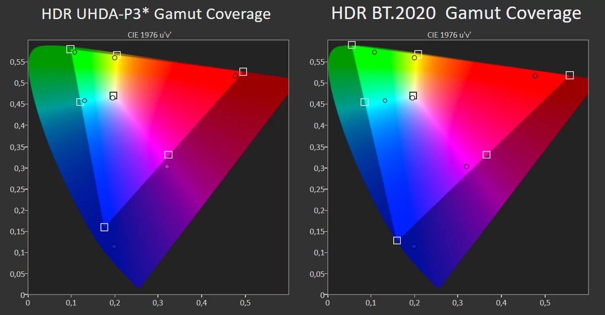

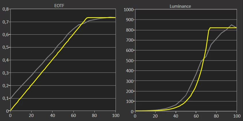

Malgré tout ce qu’annonce Samsung et les résultats de certains de nos confrères, nous n’avons pas pu obtenir le pic lumineux annoncé de 2500 ou 3000 nits. Nous avons obtenu au mieux 815 nits, ce qui est déjà un beau score pour un écran de 50". Mais justement, peut-être bien que les meilleurs scores sont obtenus uniquement sur les références de plus grande taille, en 65 ou en 75".
La couverture colorimétrique est un peu décevante en Rec. 2020 comme en DCI-P3. Nous nous attendions vraiment à mieux, ce qui doit être possible en intervenant plus en profondeur sur les nombreux réglages de ce téléviseur. Le Rec. 2020 est dans la moyenne, mais le DCI-P3 est vraiment faible.
