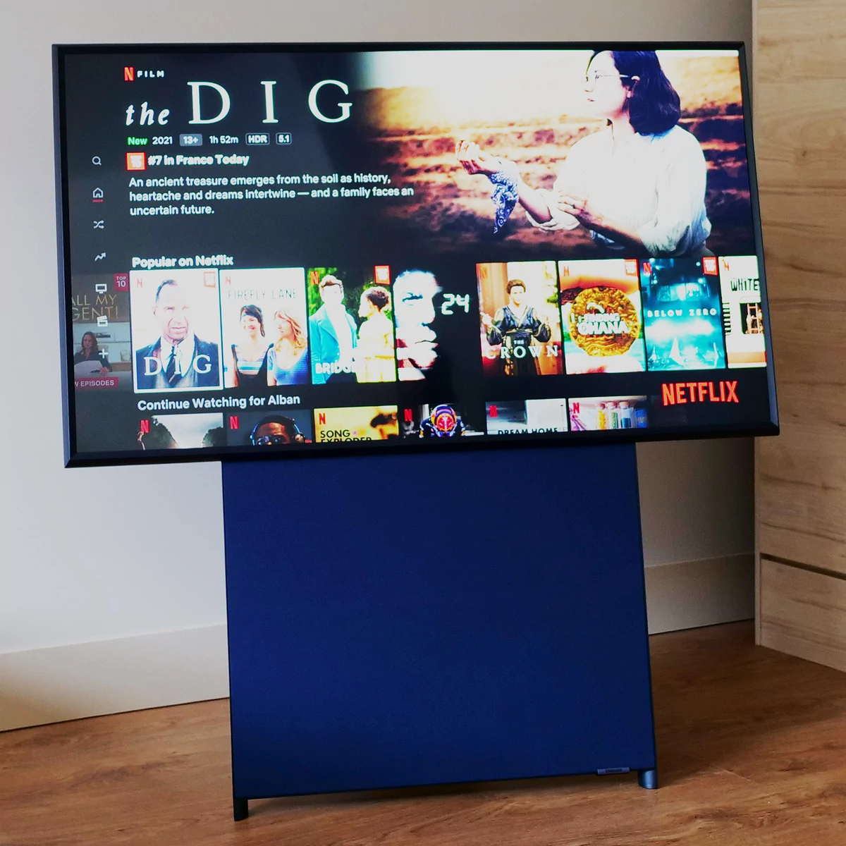

Design : difficile de faire plus original
En développant The Sero, Samsung s’est dit que certains consommateurs étaient tellement accros à leur smartphone qu’il leur fallait un téléviseur représentant son miroir exact. Un grand nombre de TV permettent déjà d’afficher l’image d’un smartphone. Ces derniers étant au format vertical, leur image s’affiche au centre avec deux zones noires énormes perdues de chaque côté. Et si le téléviseur était vertical ?
Dans ce cas, l’image du téléphone colle parfaitement au format de la TV et rempli l’image entièrement. Comme si on avait cloné et agrandi son smartphone. Ce dernier devient alors la télécommande de ce que l’on affiche.

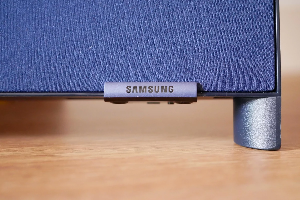

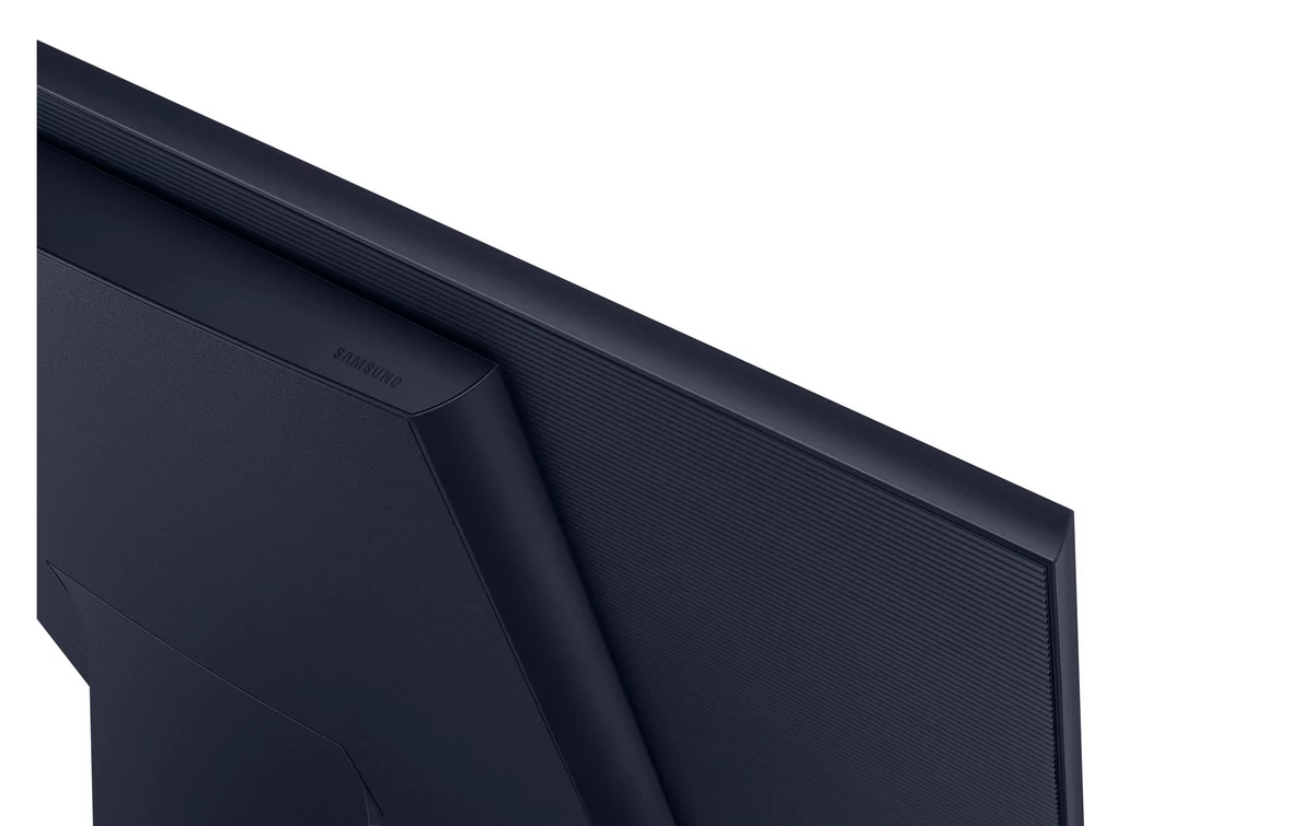

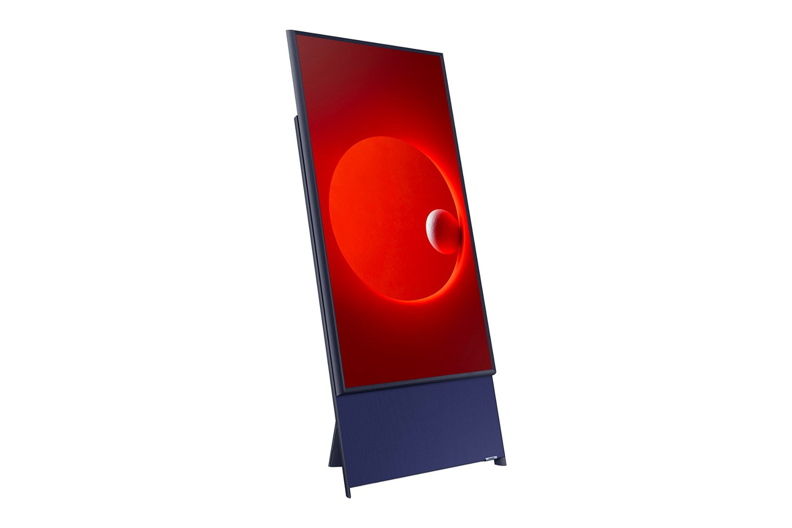

The Sero est donc un 43" entouré d’un cadre large et épais. Ce n’est pas gênant car cela colle plutôt bien avec le concept. Le choix du coloris est en revanche plus étrange. Une sorte de bleu-violet pas vraiment à la mode. Nous aurions plutôt vu du gris, du beige, du blanc, du bois….
La partie basse sous l’écran sert de caisse de résonance à la partie audio. C’est une bonne nouvelle car il sera compliqué d’associer une barre de son à ce téléviseur.

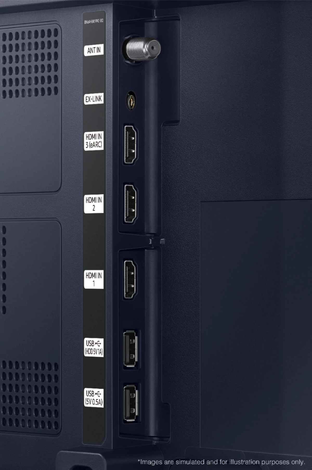

Les connecteurs se retrouvent centrés en bas de la face arrière. Il y a trois entrées HDMI dont une avec eARC. C’est le strict minimum. Elles sont complétées par un double tuner et deux ports USB.
Il n’y a pas de sortie audio, ce qui vient confirmer le côté autonome du Sero. Il n’y a pas non plus de prise réseau. Cette TV est bien prévue pour être posée et mise en valeur comme un objet de décoration, plutôt éloignée des murs.
Il faut donc se rabattre sur le WiFi. Il est complété par le Bluetooth, pour la télécommande mais aussi pour d’autres types d’accessoires.
Un cache vient recouvrir toutes les prises. Quant aux câbles, ils passent à travers le pied où des rainures sont prévues pour les organiser proprement. Le tout est à nouveau recouvert par un autre cache.

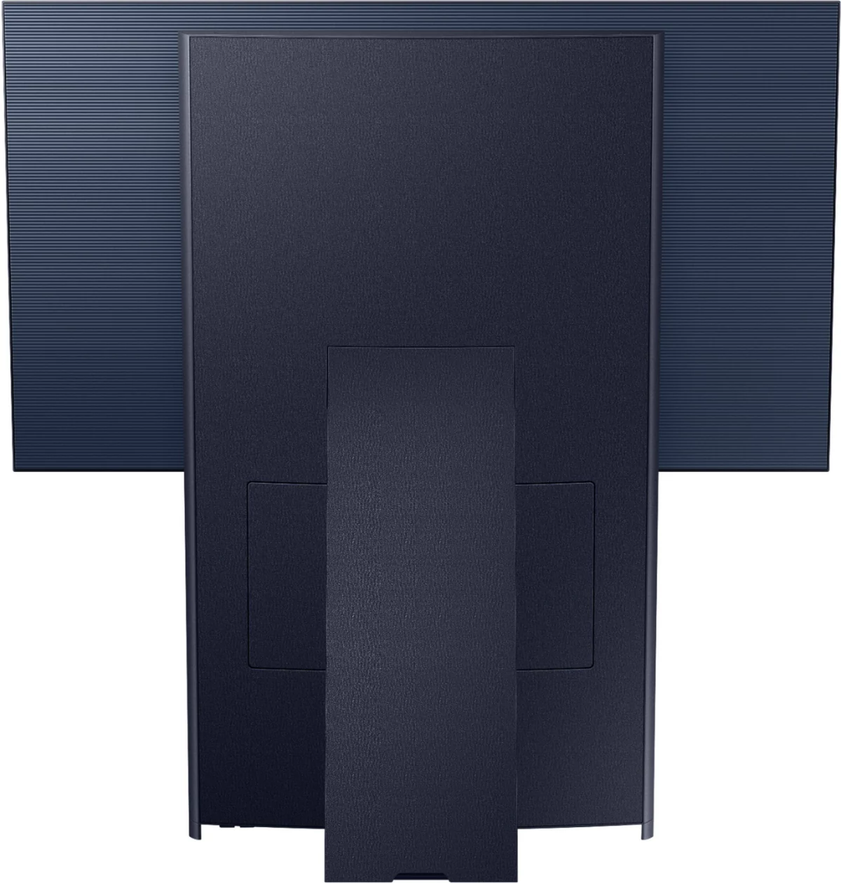

The Sero est lourd, et même très lourd : 33,3 kg ! Il faut avoir des gros bras pour pouvoir le porter seul. Cela doit être l’unique téléviseur 43" impossible à sortir par soi-même du carton. Car il n’y a rien à assembler à part le pied arrière, lui aussi très lourd.
Heureusement, le pied se fixe via quatre vis sans avoir à sortir le Sero du carton. Ensuite, on est plus à l’aise pour le porter et le poser au sol sans craindre qu'il ne bascule.
La motorisation et l’ensemble en général semblent plutôt robustes est bien construits. C’est fait pour durer et ça se sent. Il faudra tout de même en prendre soin et ne jamais forcer manuellement sur l’écran.
Samsung prévient bien dans la documentation fournie de tenir le Sero par la partie basse fixe et non par l’écran. Et il ne faut pas le déplacer lorsque l’écran est en mode paysage.

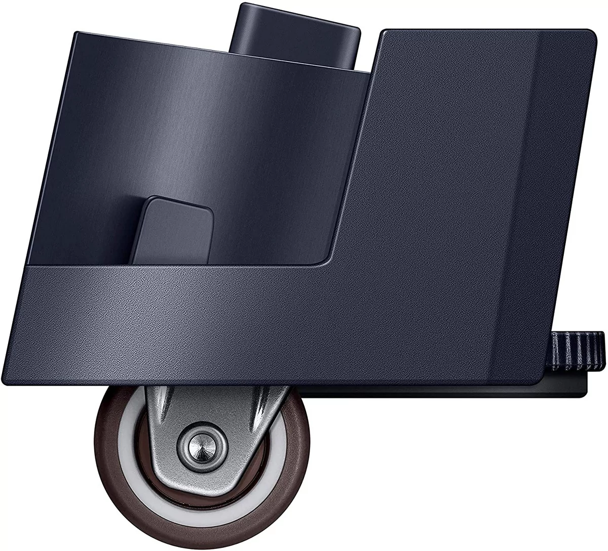

Une fois posé, il est assez facile de le bouger en le faisant venir vers soi et en le pivotant sur l’un de ses trois pieds. Samsung a prévu en option une base sur roulettes au Sero s’il est prévu qu’il ait la bougeotte.

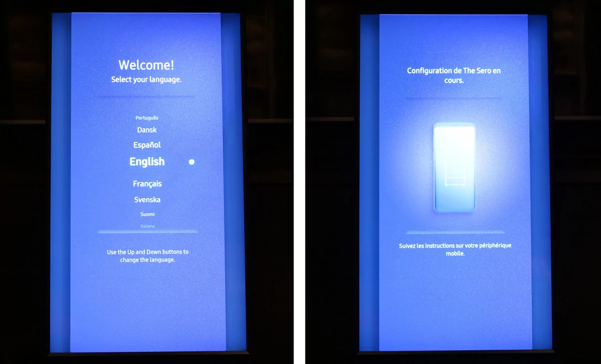

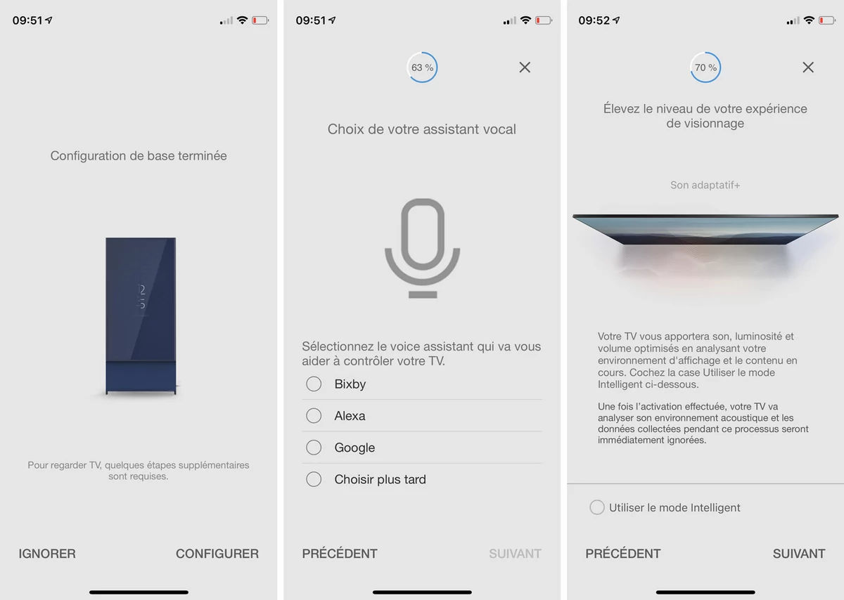

L’installation débute en mode portrait, mais le Sero pivote très vite pour la suite des opérations. Il nous accompagne dans la connexion WiFi, les réglages du tuner TV, des entrées physiques, de l’intelligence artificielle pour le son et l’image ou encore dans le choix de l’assistant vocal.
A ce propos, vous avez le choix entre Bixby, l’assistant de Samsung, Google Assistant ou Amazon Alexa. Ceci peut bien entendu être modifié ultérieurement dans les paramètres. Le micro se trouve dans la télécommande.

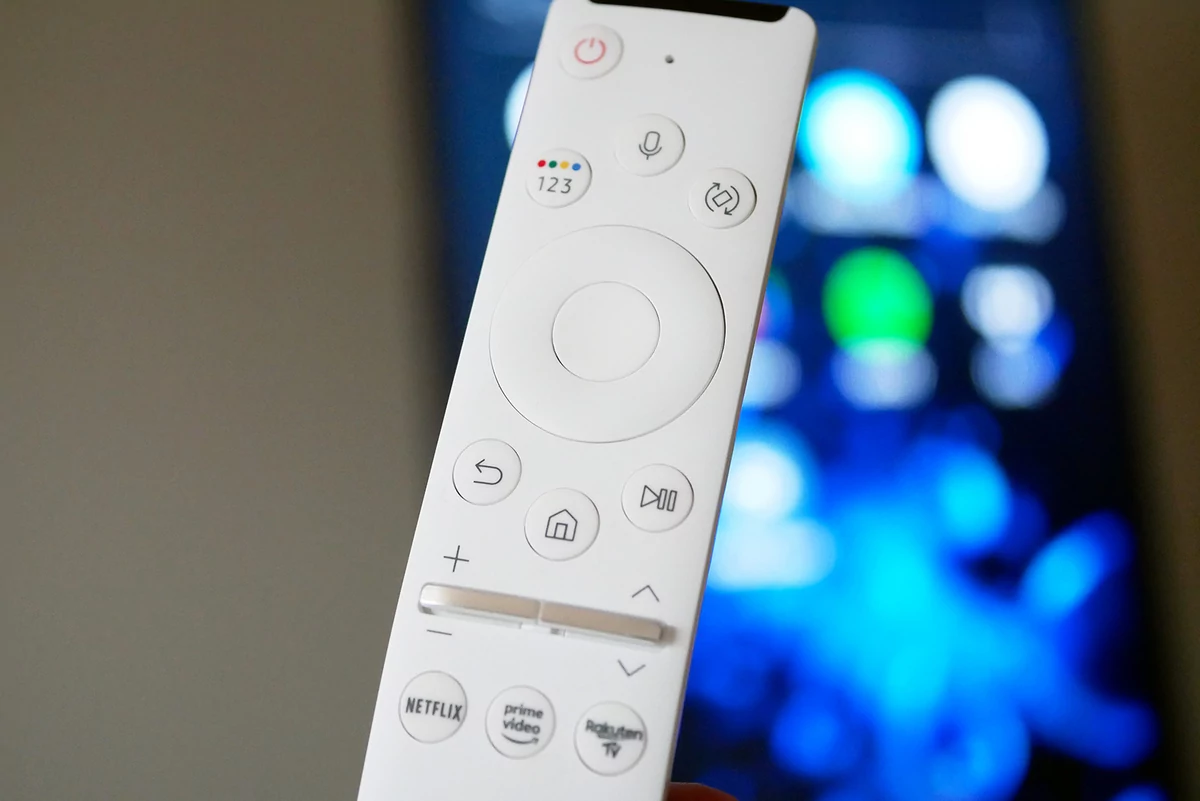

Cette dernière est simplifiée comme Samsung a l’habitude de le faire. Elle nous amène à l’essentiel, sans aucune touche numérotée ou de lecture. Tout cela pouvant se faire à la voix si on le souhaite. Elle comporte une touche spécifique à The Sero : celle qui permet de modifier l’orientation de l’écran.
Une touche à l’arrière de l’écran sert à allumer et à éteindre l’écran ainsi qu’à changer de source et à modifier le volume. Il faut appuyer plusieurs fois pour changer de fonction.

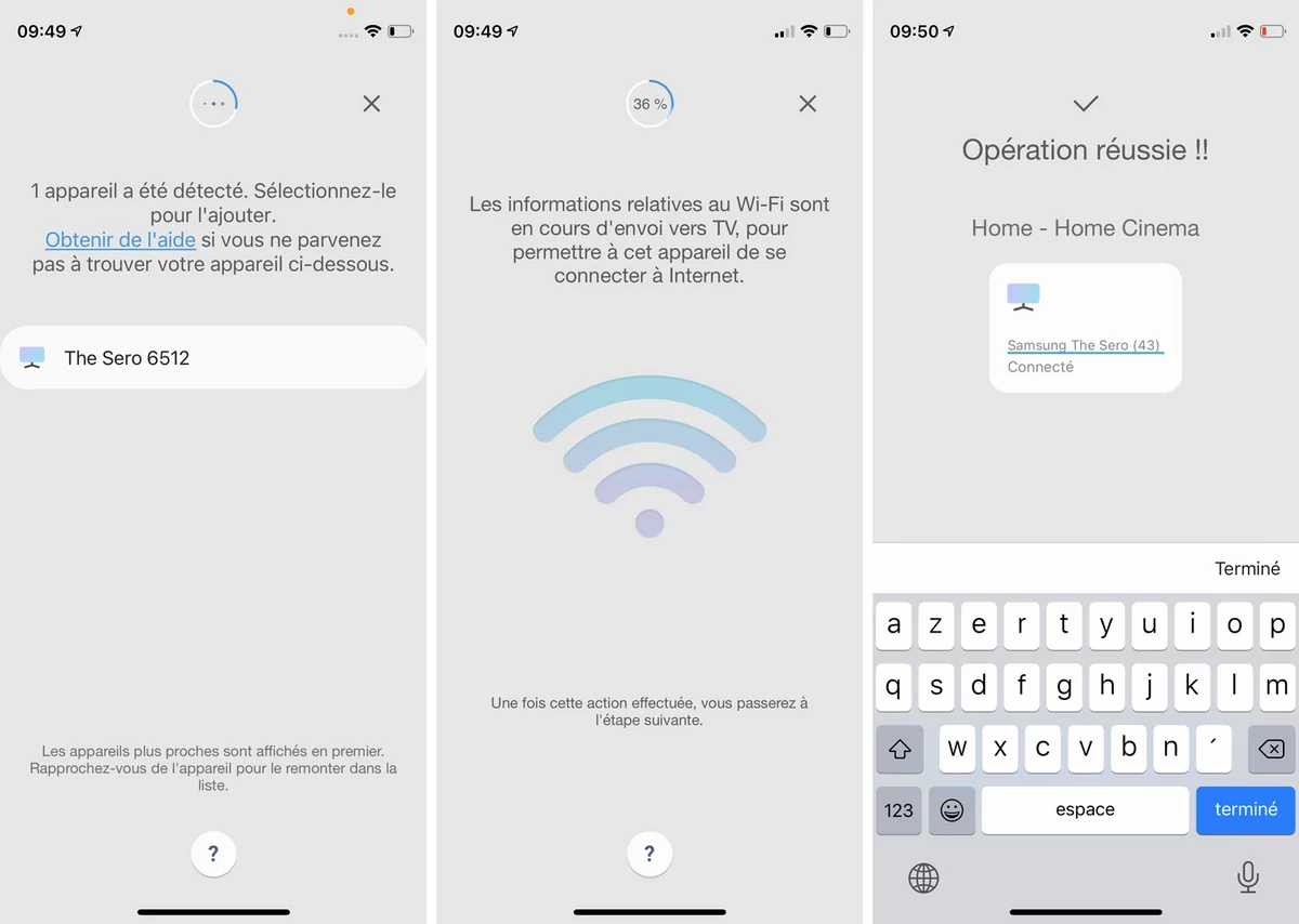

Et nous arrivons à la fonction tant attendue d’affichage du smartphone en mode portrait. Si vous possédez un modèle Samsung, ce sera très facile. Dans le menu de ce dernier, la fonction Smart View initie la recopie d’écran.
Samsung The Sero smartphone samsung

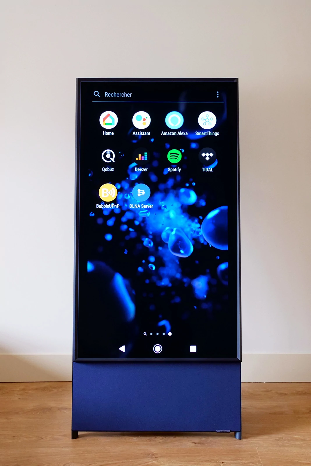

Si vous possédez un smartphone Android d’un autre fabricant, c’est un peu plus compliqué car rien n’est indiqué nulle part sur la façon de procéder. Dans la FAQ, Samsung indique pour ces téléphones d’installer SmartThings, et puis rien d’autre. Cela ne suffit pas pour le partage d’écran.
Après avoir longuement cherché, nous avons fini par trouver. Il faut utiliser la fonction « Duplication d’écran » du menu Android. Sauf que sur un modèle Sony Xperia par exemple, cette fonction n’est pas présente par défaut. Il faut aller la chercher dans les paramètres pour qu’elle s’affiche. Une fois fait, on peut enfin recopier l’image du smartphone sur le Sero.
La navigation est immédiate, les contenus vidéos s’affichent sans latence perceptible ni bug. Tout ce que l’on fait sur le téléphone est reproduit à l’identique sur le téléviseur. Cependant, il y a une différence de taille entre un smartphone Samsung et celui d’une autre marque. Lorsque l’on tourne un Samsung en mode paysage, The Sero pivote en correspondance pour toujours avoir la même orientation que le téléphone. Avec un autre smartphone, The Sero reste en mode portrait. Si l'on force The Sero en paysage, alors le smartphone Sony reste affiché au milieu à la verticale.
Quant à l‘iPhone, vous pouvez oublier : il n’est tout simplement pas compatible avec The Sero !

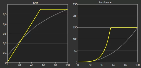

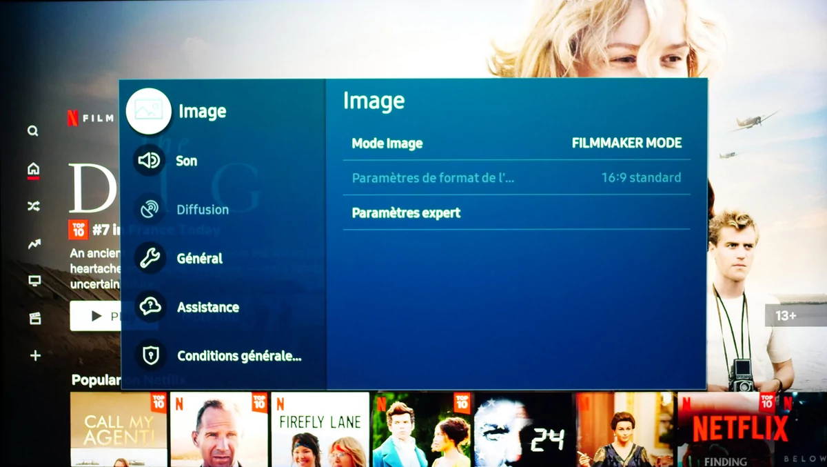

Le HDR10+ est au rendez-vous, le Dolby Vision est absent, c’est le choix de Samsung. Nous retrouvons notre mode préféré Filmmaker que nous allons utiliser pour nos mesures. Un mode jeu permet de baisser l’input lag au maximum : il atteint les 25,5 ms.
Le Filmmaker associé aux couleurs chaudes nous semble un peu trop sombre par défaut. Tandis que le mode par défaut avec l’intelligence artificielle rend l’image vraiment trop outrancière à notre goût, peu naturelle, trop lumineuse, trop piquée. Ca passe sur la TNT ou du sport, mais il est a priori préférable de revenir au Filmmaker Mode pour les séances de cinéma.

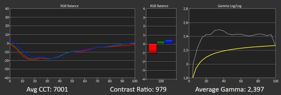

Le passage des mires et nos mesures confirme l’excellent travail effectué par Samsung sur cet écran. Il n’y a pas de problème de chroma upsampling ni d’overscan. Cependant, on remarque que le cadre autour de la dalle possède un léger jeu qui peut faire disparaître deux lignes de pixels selon le point de vue. L’anti-saccade est performant si vous souhaitez le convoquer, quasiment au niveau de ce qui se fait de mieux aujourd’hui. Les effets de solarisation sont pour ainsi dire quasiment absents.
Il n’y a que sur la luminance où le Sero est un peu en retrait avec un pic maximal relevé de 504 nits. Elle plafonne à 150 nits en Filmmaker mode. Quant au contraste, il est assez faible dans la réalité. Poussé à fond par défaut, il écrase les blancs. En revenant à un réglage correct de 30/50 on récupère les détails dans les hautes lumières, mais l’ensemble reste en retrait dans les basses lumières.
Les couleurs sont bien respectées sans avoir à trop rentrer dans les réglages, même si la température de couleur est un peu trop froide, corollaire de cette image à l'esthétique sombre. Le DCI-P3 est couvert à 84% et le Rec.2020 à 62%, des chiffres très honorables. Quant au gamma, il ressort à 2.4 toujours dans le mode Filmmaker.

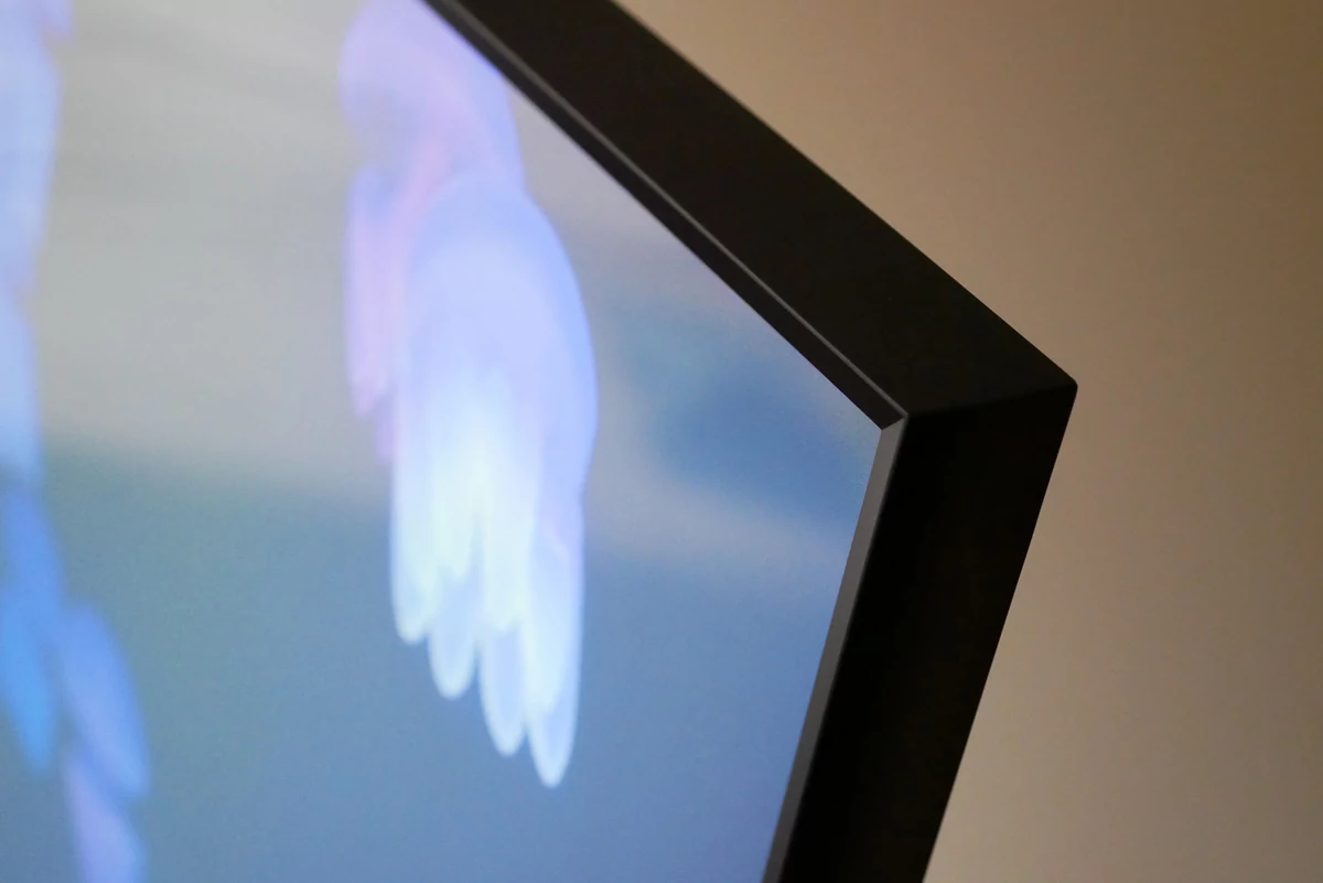

A première vue, le Sero délivre une belle image lumineuse. Les couleurs sont belles et fidèles. Dans la jungle de Jumanji: Next Level, la végétation luxuriante se dessine avec précision et naturel. Dans le désert, la découpe entre le sable et le ciel est nette, bien que l’on n’ait pas l’effet de profondeur des téléviseurs les plus haut de gamme.
Tant que l’on reste sur des plans bien éclairés en plein jour, tout va bien. Le bât blesse dès que la nuit tombe. Il y a un manque criant de détail dans les zones sombres de l’image. Les noirs sont gris et on ne peut rien y faire. Le Filmmaker Mode n’est finalement pas adapté au Sero. Pour obtenir quelque chose de plus vivant, vous serez obligés de basculer sur des modes d’image moins naturels mais qui compenseront un peu ce manque de contraste.
