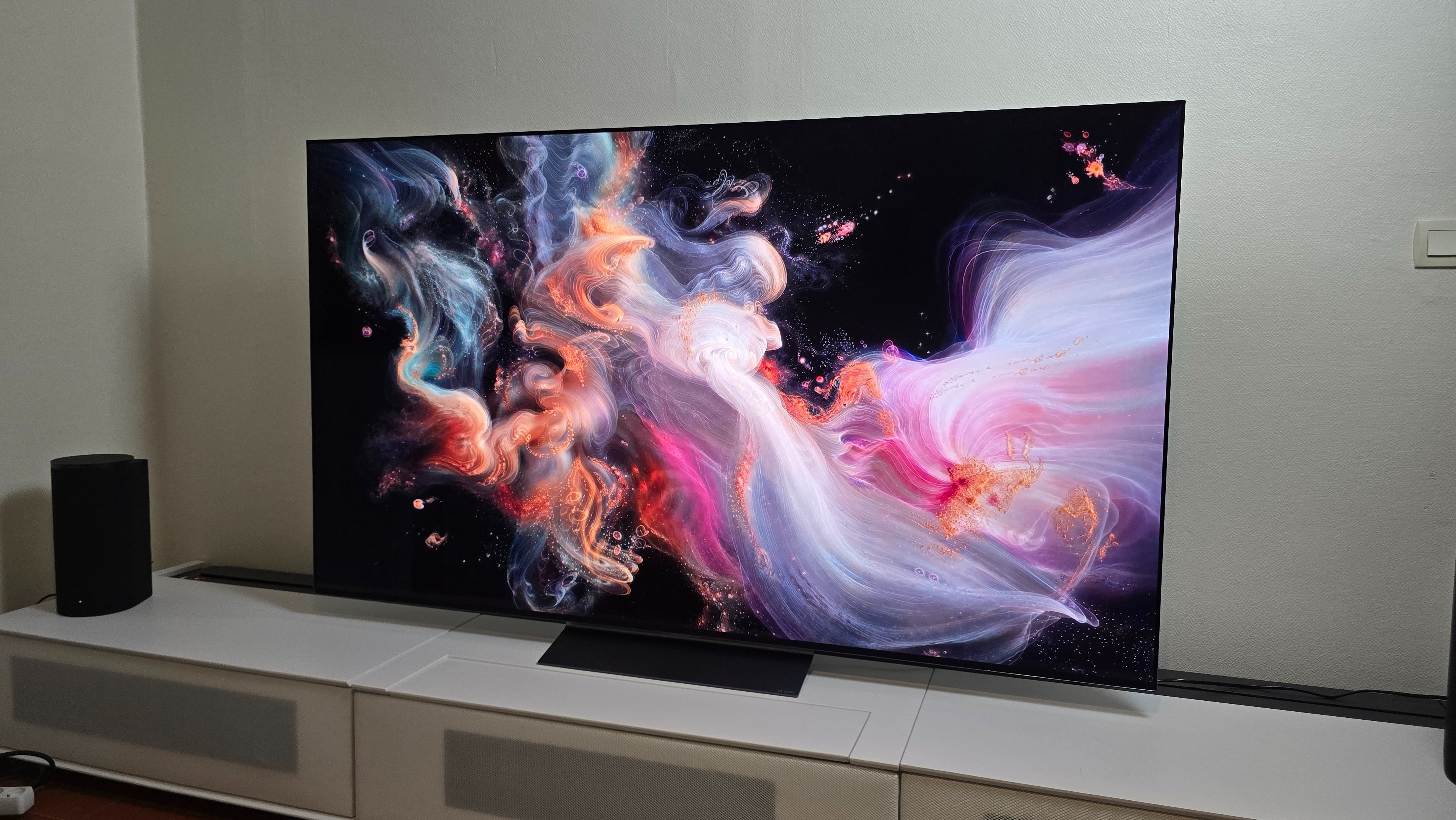

Le LG OLED C6 en version de 77 pouces (196 cm). © Matthieu Legouge
Un OLED de série C qui regarde la gamme G dans les yeux ? C’est toute la promesse du LG OLED77C6. Avec sa dalle Tandem réservée aux grandes diagonales, ce 77 pouces ne joue pas tout à fait le même rôle que les autres C6. Et c’est précisément ce qui le rend intéressant.

Le LG OLED77C6 vient pourtant bousculer cette formule. Dans cette diagonale de 77 pouces (comme sur celle de 83 pouces), il profite d’une dalle OLED Tandem plus lumineuse et du processeur Alpha 11 AI 4K Gen 3, deux éléments qui le rapprochent clairement du très haut de gamme maison. Sur le papier, le C6 conserve donc son étiquette de modèle polyvalent, mais il semble bien décidé à marcher sur les plates-bandes de la série G.
Tout l’enjeu de ce test est là : vérifier si cette montée en gamme se ressent réellement à l’image et au quotidien, ou si LG conserve encore assez d’écart pour préserver sa hiérarchie. Entre home cinéma, HDR, jeu vidéo en 4K jusqu’à 165 Hz et expérience webOS, le 77C6 a de sérieux arguments.
Le format de 77 pouces apporte un vrai plus à l'immersion dans un salon classique. © Matthieu Legouge pour Clubic

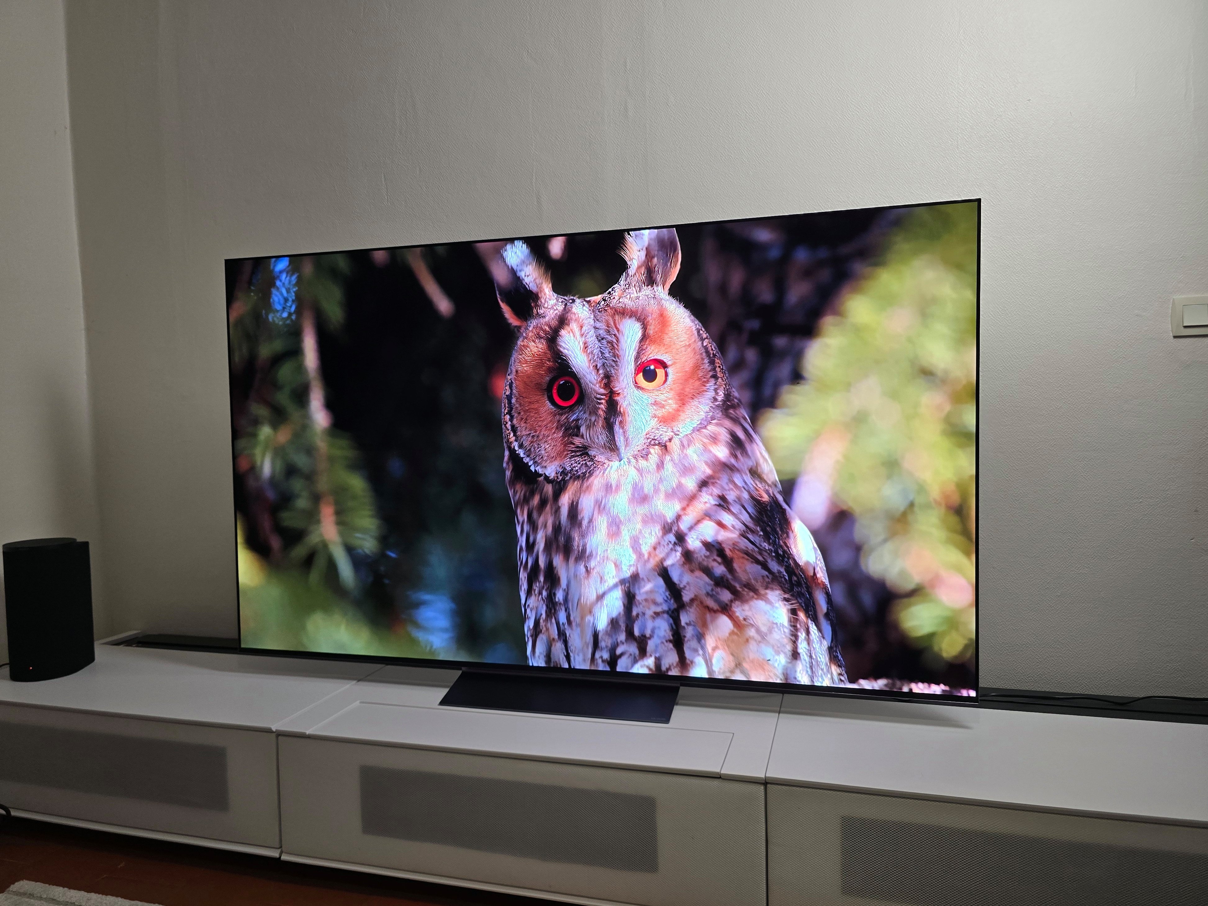

Les mesures annonçaient un téléviseur performant ; le visionnage confirme surtout que le LG OLED77C6 n’a plus grand-chose d’un OLED de série C "classique" lorsqu’il s’agit de HDR. Sur cette diagonale de 77 pouces, l’image gagne clairement en ampleur, mais aussi en intensité. Les noirs restent parfaitement profonds, comme toujours avec l’OLED, mais ils ne constituent plus l'argument principal de cette série en matière d'image. Ce C6 impressionne davantage par sa capacité à faire jaillir les hautes lumières, à donner de l’éclat aux reflets et à renforcer la lisibilité des scènes lumineuses sans perdre la précision attendue d’un modèle LG.
© Matthieu Legouge
C’est sans doute dans les contenus HDR bien maîtrisés que l’évolution se remarque le plus. Les sources lumineuses ponctuelles, les éclats métalliques, les flammes, les néons ou les ciels très contrastés gagnent en impact, avec un rendu plus démonstratif que sur les précédentes séries C. Le téléviseur ne se contente pas d’afficher une image plus claire : il donne davantage de matière aux éléments lumineux, avec un relief plus marqué et une sensation de dynamique et de profondeur très convaincante. Le bond face au C5 se ressent immédiatement dans ce type de scènes.
Surtout, cette montée en puissance ne se fait pas au détriment de la cohérence générale. Le 77C6 conserve une image très propre, bien tenue, avec une colorimétrie naturelle en mode Filmmaker et une gestion HDR qui évite de trop forcer le trait. Le rendu est équilibré, les tons chair ne basculent pas dans l’excès, et les scènes sombres gardent cette profondeur caractéristique de l’OLED, sans halo ni blooming autour des objets lumineux.
© Matthieu Legouge
La grande diagonale joue évidemment un rôle important dans cette perception. En 77 pouces, le moindre progrès en luminosité et en traitement HDR devient plus visible, surtout sur les films de science-fiction, les scènes nocturnes ou les séquences très contrastées. Le téléviseur donne alors une vraie impression de projection domestique, avec une image large, enveloppante, mais toujours très précise. Le format renforce clairement l’immersion, sans faire ressortir de faiblesse majeure sur les contenus 4K de bonne qualité.
