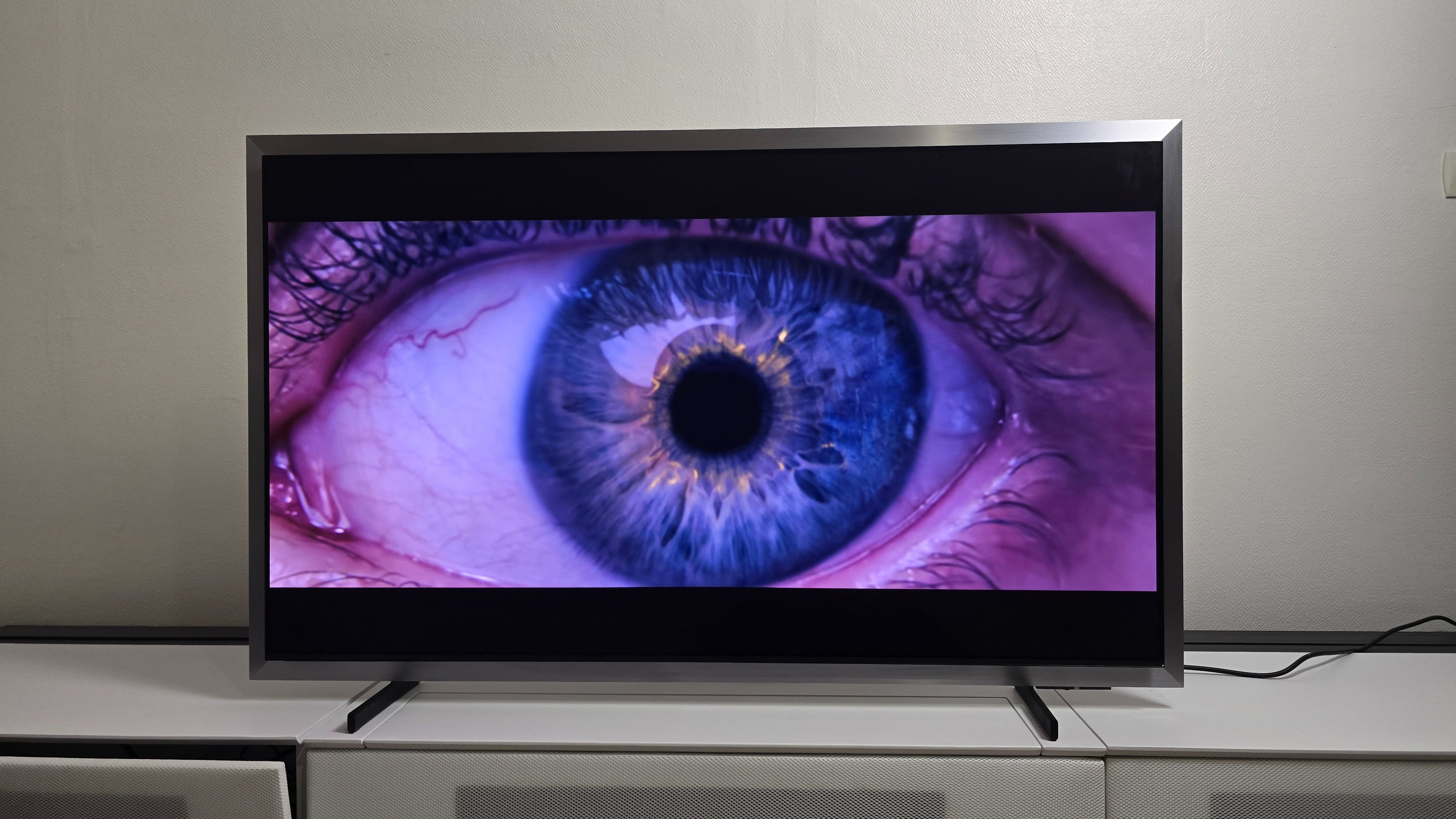

Le Samsung S99H dans sa version 55 pouces. © Matthieu Legouge

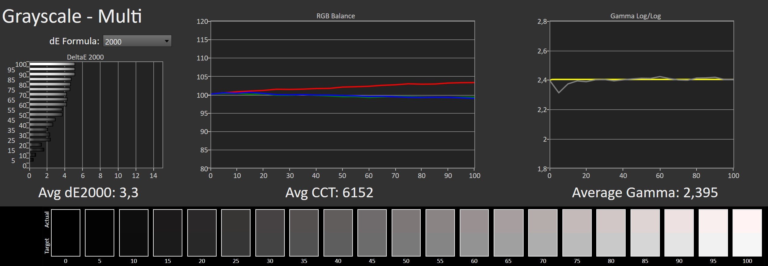

En SDR, le bilan est sérieux, sans être totalement irréprochable. Nous relevons une température de couleurs moyenne de 6152 K, soit une image légèrement plus chaude que la référence D65 attendue. Le gamma moyen, mesuré à 2,395, est en revanche très proche de la cible 2,4, ce qui convient bien à un usage cinéma dans une pièce sombre.
L’échelle de gris confirme une très légère dérive. Le Delta E moyen mesuré atteint 3,3, une valeur qui traduit des écarts perceptibles pour un œil exercé. La balance RVB montre une dominante rouge qui progresse dans les hautes lumières, tandis que le vert et le bleu restent un peu en retrait. Cela donne une image légèrement plus chaude que la référence, pas forcément désagréable au quotidien cela dit.
La colorimétrie SDR se montre convaincante elle-aussi. En mode Filmmaker, nous relevons un Delta E moyen de 2,13, avec un maximum à 5,26. La moyenne reste donc sous le seuil de 3, généralement considéré comme la limite à partir de laquelle les écarts deviennent perceptibles à l’œil. Certaines teintes s’éloignent toutefois davantage de la référence, ce qui empêche de parler d’un rendu parfaitement neutre sans calibration.
