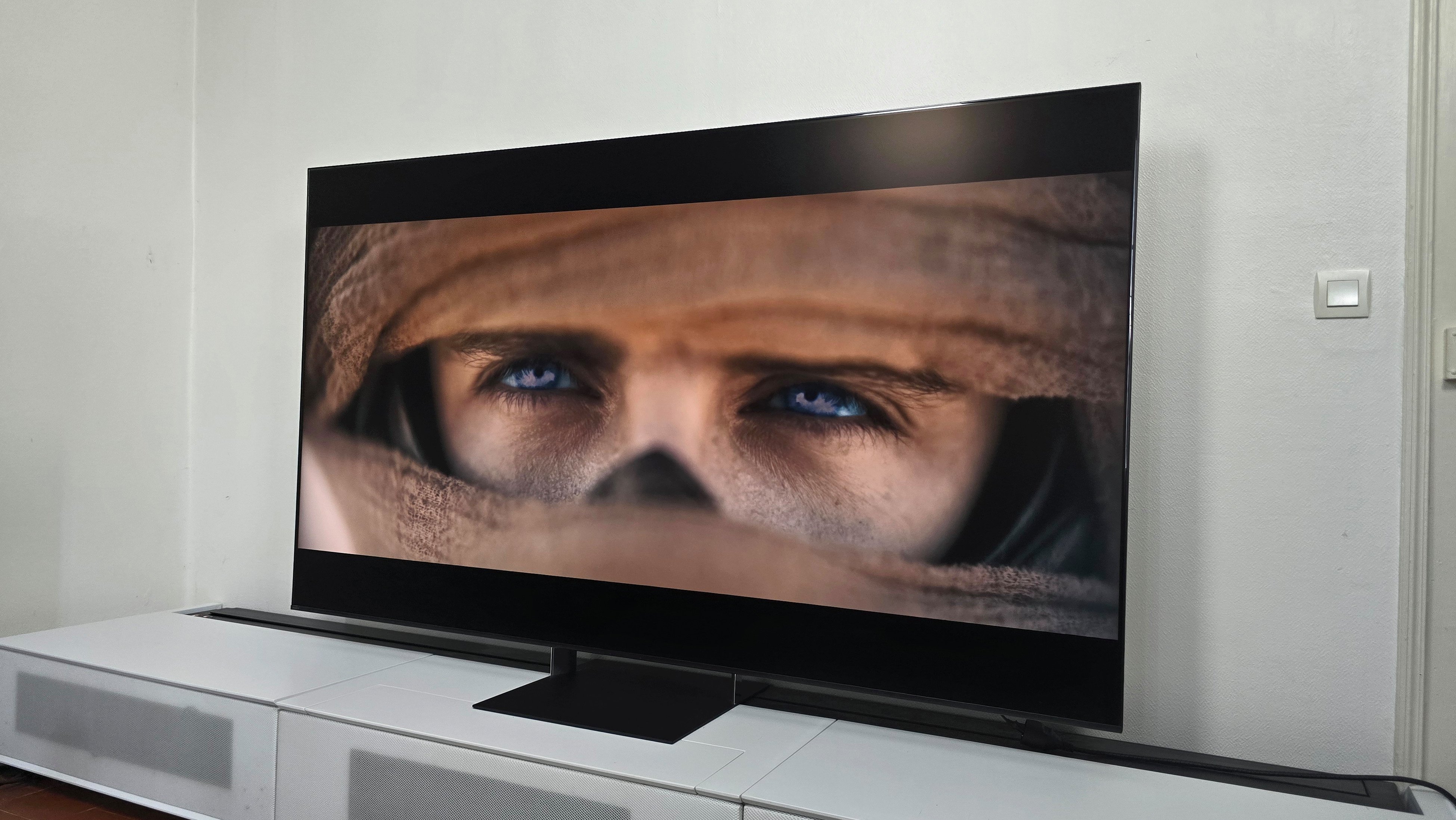

Sony attaque le très haut de gamme LCD avec une approche sensiblement différente de celle adoptée ces dernières années. Le BRAVIA 9 II abandonne le rétroéclairage MiniLED conventionnel au profit d’un système RGB capable de piloter séparément les composantes rouge, verte et bleue. Sur le papier, la promesse est séduisante : augmenter considérablement le volume colorimétrique, maintenir des couleurs saturées à très forte luminance et conserver les avantages traditionnels du LCD en matière de luminosité.
© Matthieu Legouge
© Matthieu Legouge
C’est précisément ce que nous avons voulu vérifier avec le Sony BRAVIA 9 II de 75 pouces. Entre son rétroéclairage True RGB, sa forte luminosité annoncée, ses traitements vidéo maison et son positionnement très haut de gamme, ce modèle entend repousser les limites du LCD et venir se mesurer aux meilleures références OLED. Reste à voir ce que cette nouvelle génération apporte réellement à l’image, et si les promesses du RGB MiniLED se vérifient une fois le téléviseur confronté à nos mesures et à nos contenus de test.
