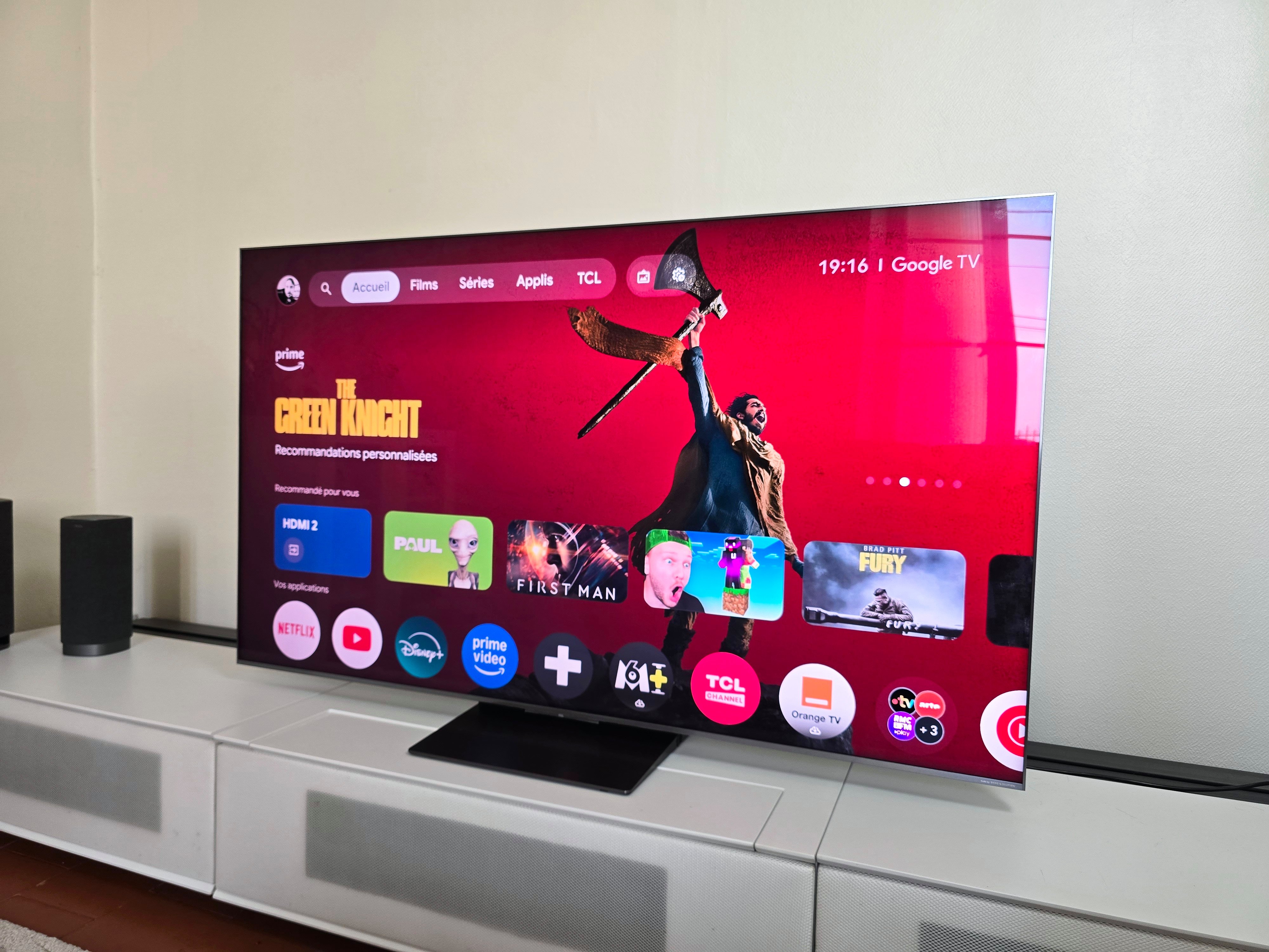

Le TCL C8L repose sur Google TV, une plateforme désormais bien connue, riche en applications et facile à prendre en main. Les principaux services de streaming sont présents, l’organisation des contenus est claire, et l’intégration de l’écosystème Google facilite la recherche vocale, la recommandation de programmes et la gestion des appareils connectés.
© Matthieu Legouge
© Matthieu Legouge
L’interface se montre globalement fluide au quotidien. Le passage d’une application à l’autre, la navigation dans les menus et l’accès aux réglages ne posent pas de difficulté particulière. Google TV conserve toutefois son approche très chargée en recommandations, ce qui pourra agacer ceux qui préfèrent une interface plus sobre. Comme souvent, on gagne en richesse ce que l’on perd en simplicité visuelle.
