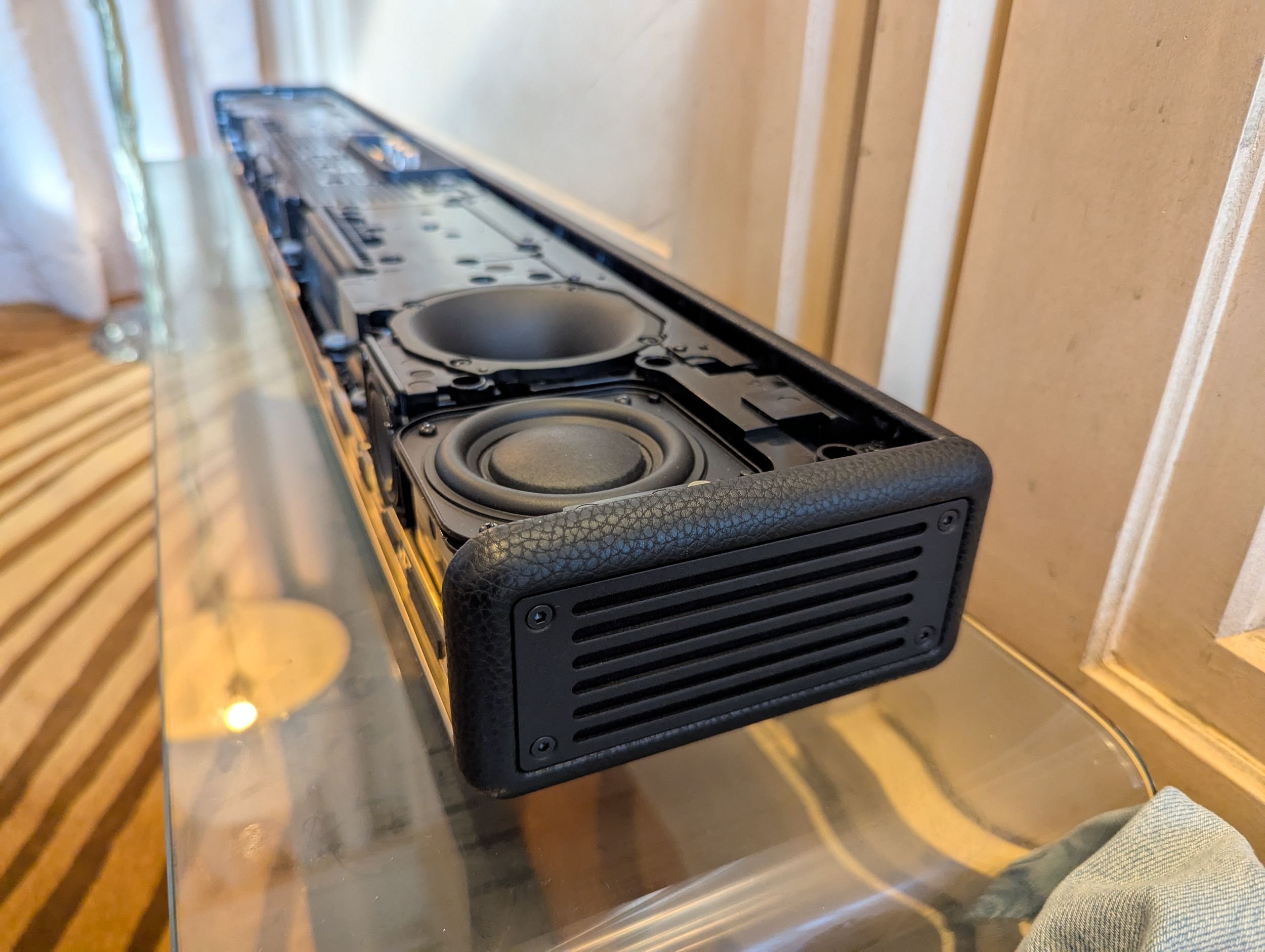

Ce décalage explique en grande partie le succès massif des barres de son. Elles offrent un gain immédiat par rapport aux haut-parleurs intégrés des téléviseurs, pour un coût et une simplicité d’installation sans commune mesure avec un système home cinéma complet. En contrepartie, la spatialisation reste largement simulée, avec un rendu parfois convaincant, parfois décevant selon la configuration et l’acoustique de la pièce. Le marché a donc trouvé son équilibre : des solutions faciles à installer et financièrement accessibles, quitte à accepter une immersion qui reste perfectible.

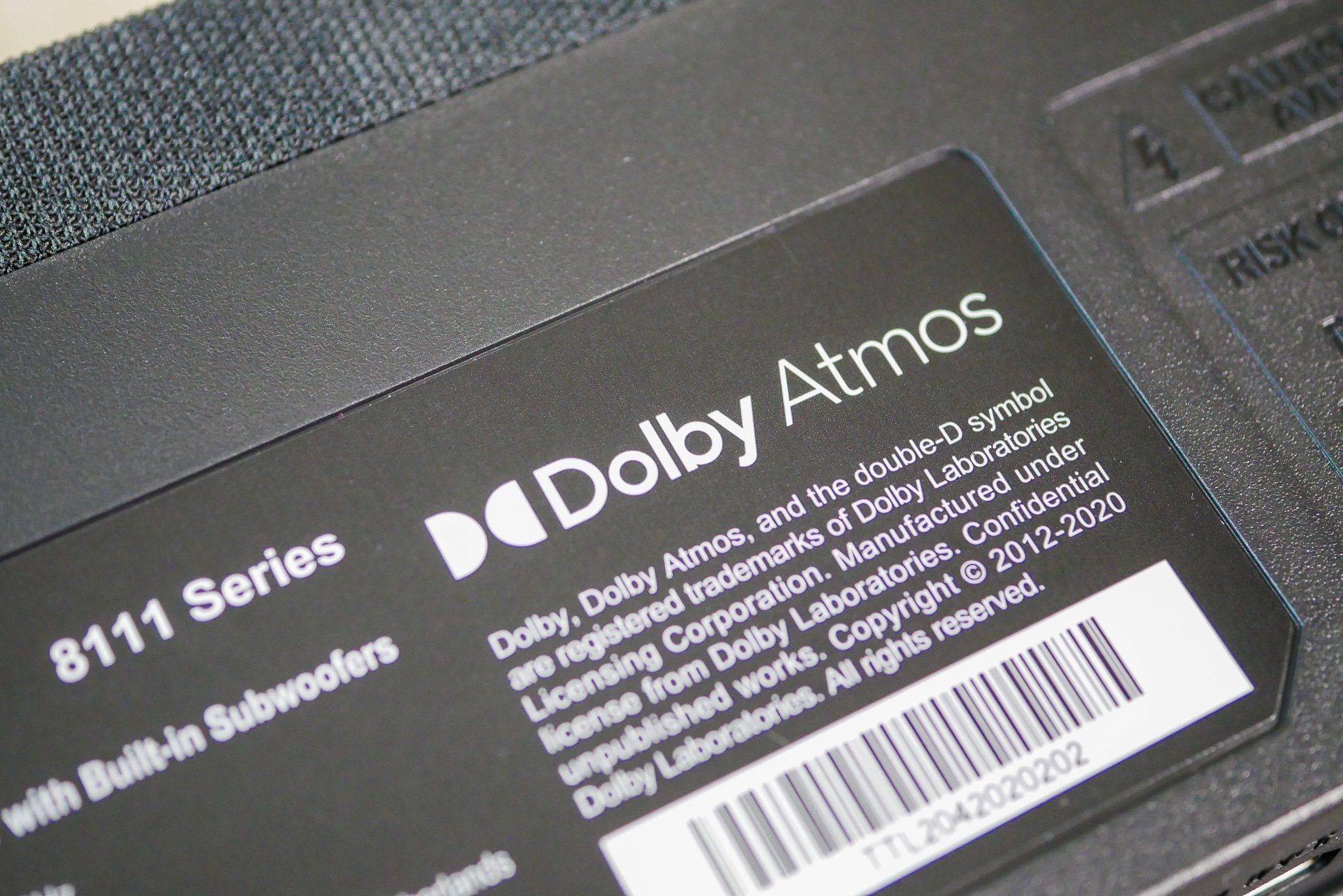

Atmos : une architecture logicielle autant qu'un format audio
Pour comprendre Flex Connect, il faut revenir à ce qui fait la singularité du Dolby Atmos. Contrairement aux formats multicanaux traditionnels, où chaque son est assigné à une enceinte précise, Atmos repose sur une logique orientée objets. Chaque élément sonore est décrit par des métadonnées spatiales : position, trajectoire, niveau, comportement spatial, etc.
Le rendu final n’est plus figé au moment du mixage. Il est recalculé en temps réel par le moteur de décodage, en fonction de la configuration réelle du système : le nombre d’enceintes, leur position, leurs capacités. Deux installations différentes peuvent produire une scène sonore cohérente à partir du même contenu.
Cette abstraction entre le contenu et le matériel est fondamentale. Atmos ne décrit pas "quelle enceinte joue quoi", mais "où le son doit exister dans l’espace". Le matériel devient interchangeable, tant que le moteur de rendu sait comment exploiter les ressources disponibles. Flex Connect pousse cette logique à son terme en ajoutant une nouvelle variable : des enceintes positionnées librement, sans contrainte géométrique stricte.

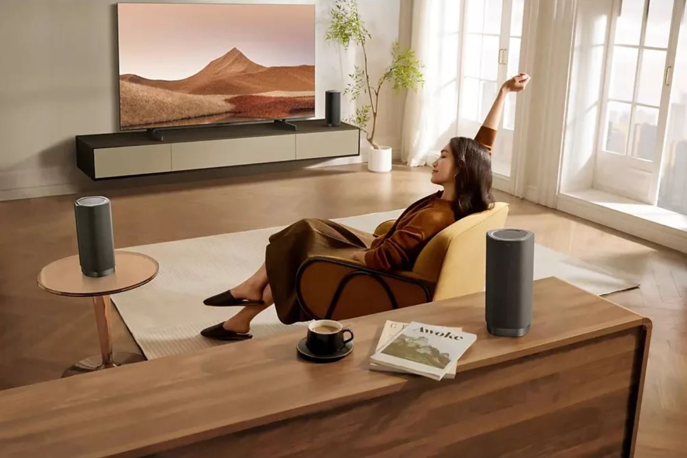

TCL a été le premier constructeur à commercialiser une solution Flex Connect, avec ses enceintes sans fil Z100 associées à certains téléviseurs récents de la marque, dont le premier fut le TCL C89K. L’approche est volontairement simple et modulaire, mais strictement cantonnée à l’écosystème TCL, tant côté téléviseur que côté enceintes.
