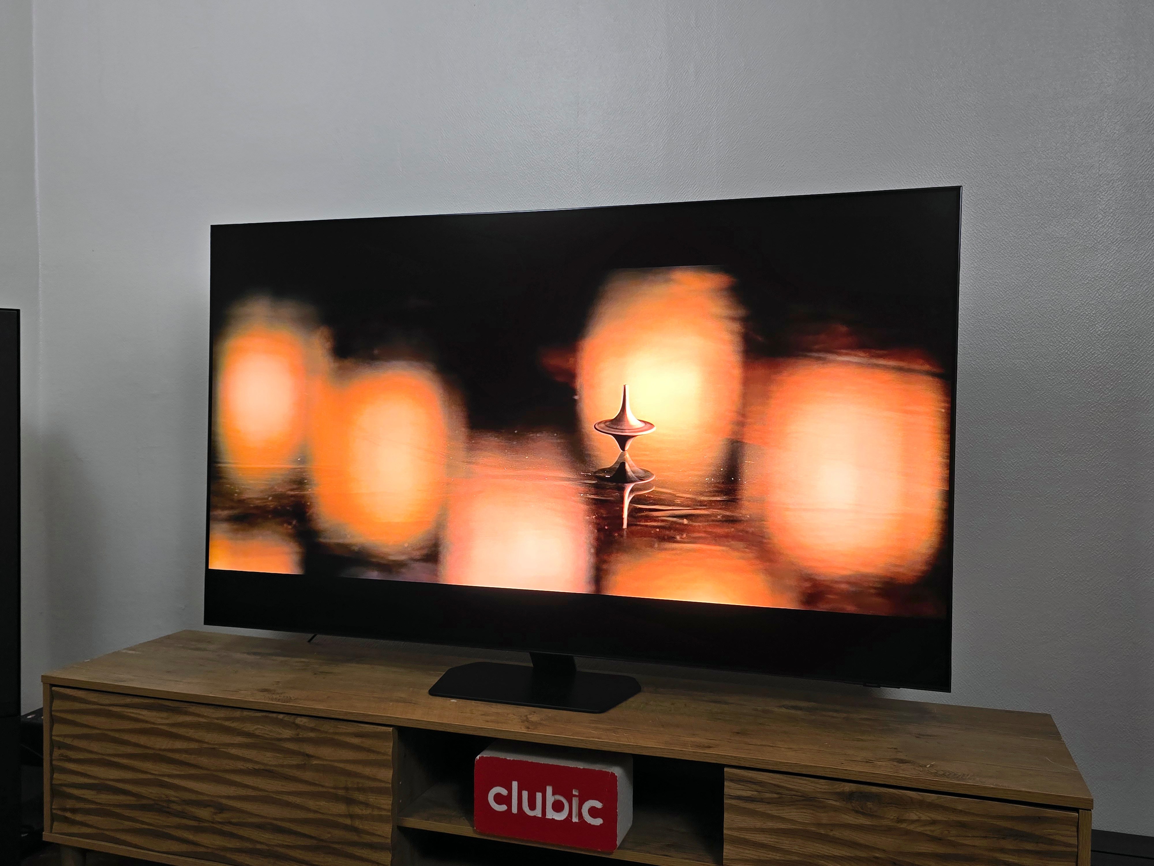

L’activation du Motion Smoothing, ou moteur de compensation de mouvement, accentue artificiellement la fluidité de l'image. © Matthieu Legouge

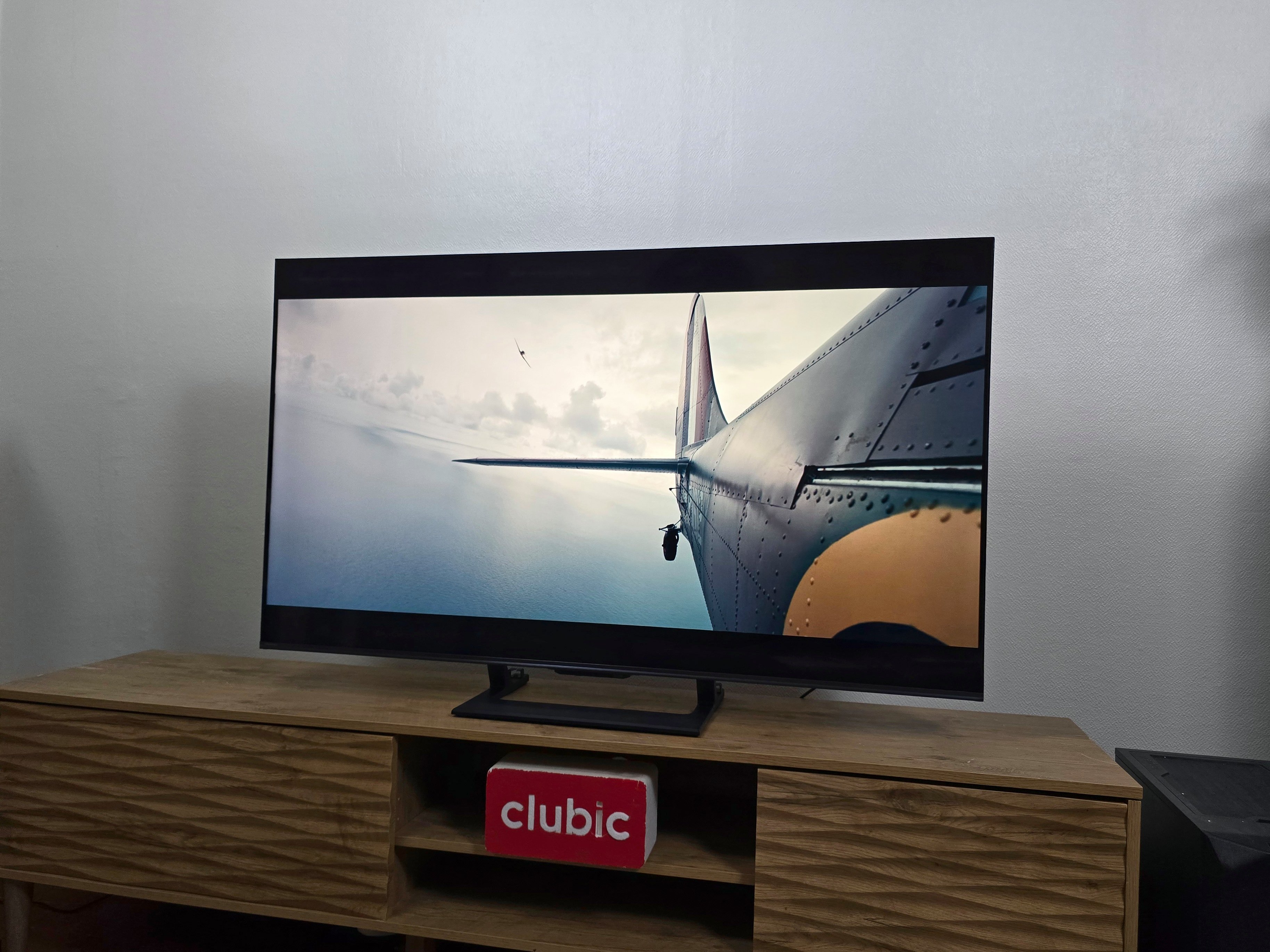

En accentuant artificiellement le mouvement, les téléviseurs modernes offrent une image d’une fluidité presque parfaite… mais au détriment du rythme propre à l'image cinématographique. © Matthieu Legouge
