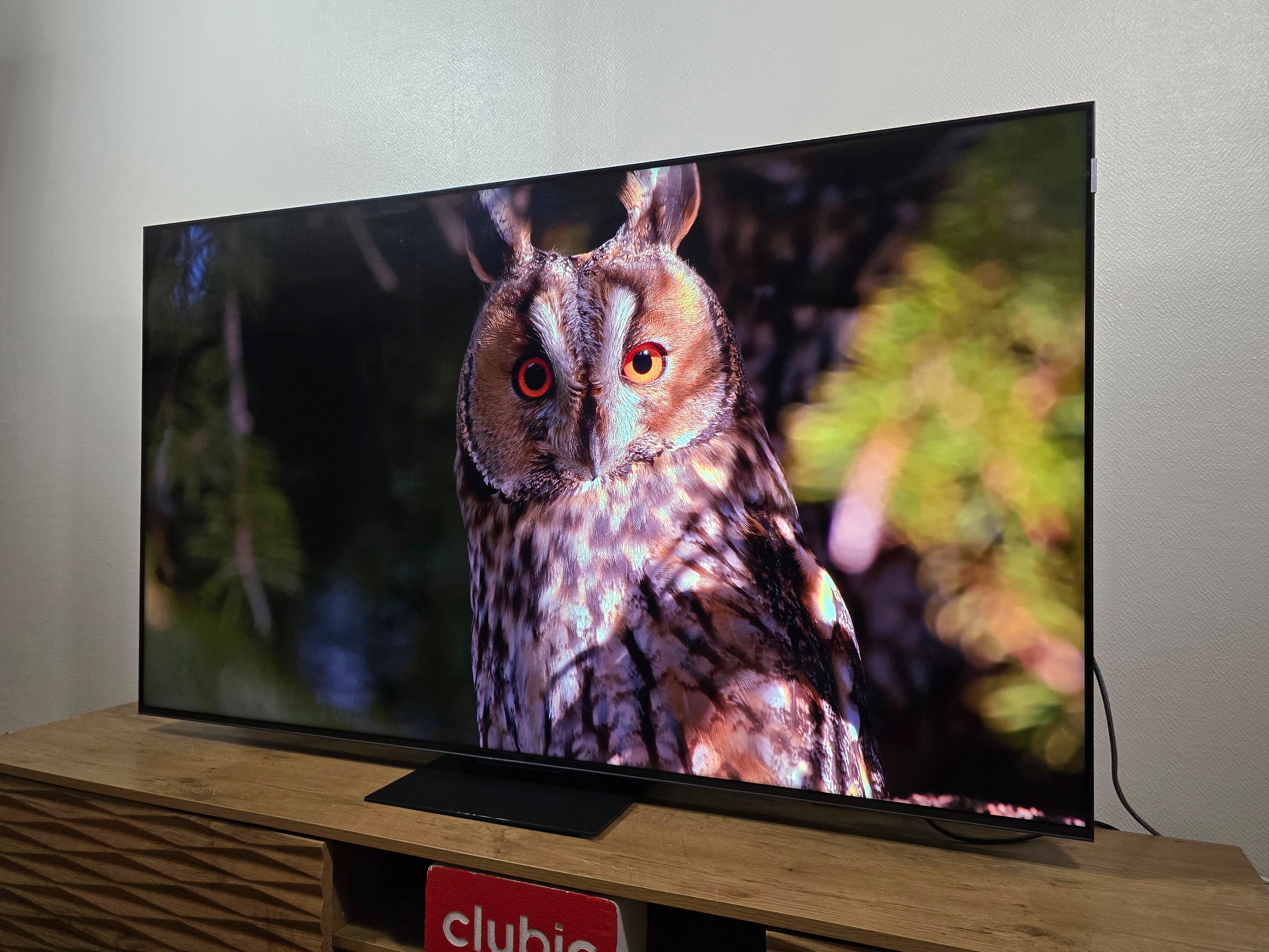

Le TCL C89B est l'un des meilleurs rapports qualité/prix de l'année dans la catégorie Mini-LED © Matthieu Legouge pour Clubic
Vous avez fait confiance à TCL pour votre dernier achat de téléviseur ? Alors, voilà une bonne nouvelle : nos conseils vous permettront d'en améliorer l'image en moins de deux minutes !
C'est un fait : la plupart des utilisateurs ne s'aventurent jamais, ou presque, dans les menus de leur TV pour en ajuster l'image. Beaucoup se limitent même à rester avec le mode d'image "standard", qui est généralement le mode par défaut ! Pourtant, quelques réglages simples suffisent parfois à améliorer l'image en fonction des contenus visionnés, permettant d'exploiter au mieux les capacités de votre TV.
Suite à notre test du téléviseur TCL C89B, nous avons rassemblé les meilleurs réglages pour ajuster l'image de ce modèle Mini-LED. Bien sûr, les conseils donnés ici ne remplacent pas un étalonnage réalisé par un professionnel, ou par vos soins, avec du matériel adapté.
Nos conseils valent pour une majorité de téléviseurs TCL, ils sont néanmoins particulièrement destinés aux références MiniLED du constructeur. Cela comprend naturellement le TCL C89B, ainsi que les séries TCL C805, TCL C835, TCL C845, TCL C935, ou encore les téléviseurs XXL de la gamme TCL X955.
Les meilleurs réglages pour un téléviseur TCL
Contrairement à d'autres marques qui proposent une interface propulsée par Android TV ou Google TV, comme Sony, les téléviseurs TCL n'ont le droit à aucune surcouche logicielle. Par conséquent, tous les réglages d'image, de son et autres, se font via les différents menus mis au point par Google.
De nombreuses options et de réglages y sont disponibles. En revanche, nous allons ici nous concentrer sur les paramètres que nous estimons être les plus importants pour tenter d'améliorer un peu l'image et les scènes en mouvements sur votre téléviseur. Notons aussi que les téléviseurs TCL n'offrent pas de mode Filmmaker, un mode d'image pourtant réputé pour ses bonnes propriétés pour diffuser du contenu cinématographique qui respectent les intentions des réalisateurs.
En l'absence d'un mode "Filmmaker", de nombreux traitements sont activés par défaut avec le mode "Film" des TV TCL © Matthieu Legouge pour Clubic
Sur le TCL C89B, c'est le mode Film qui offre l'image la plus fidèle possible. Quelques réglages sont malgré tout nécessaires pour obtenir la meilleure expérience cinéma possible. Vous les retrouverez ci-dessous, pour les contenus SDR comme HDR.
