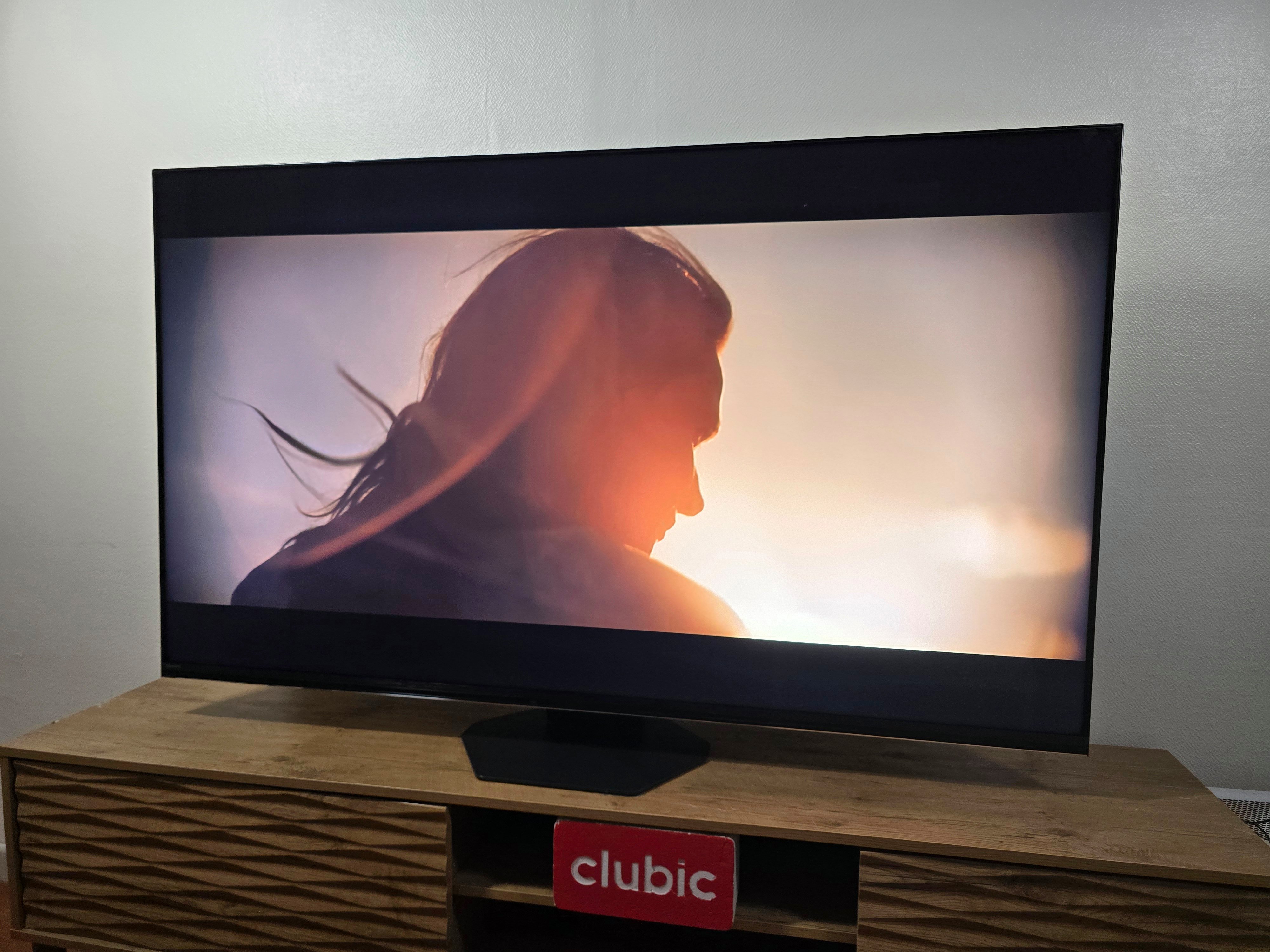

L'Hisense U8NQ dispose d'un excellent rapport performances/prix pour un téléviseur MiniLED de sa trempe © Matthieu Legouge pour Clubic

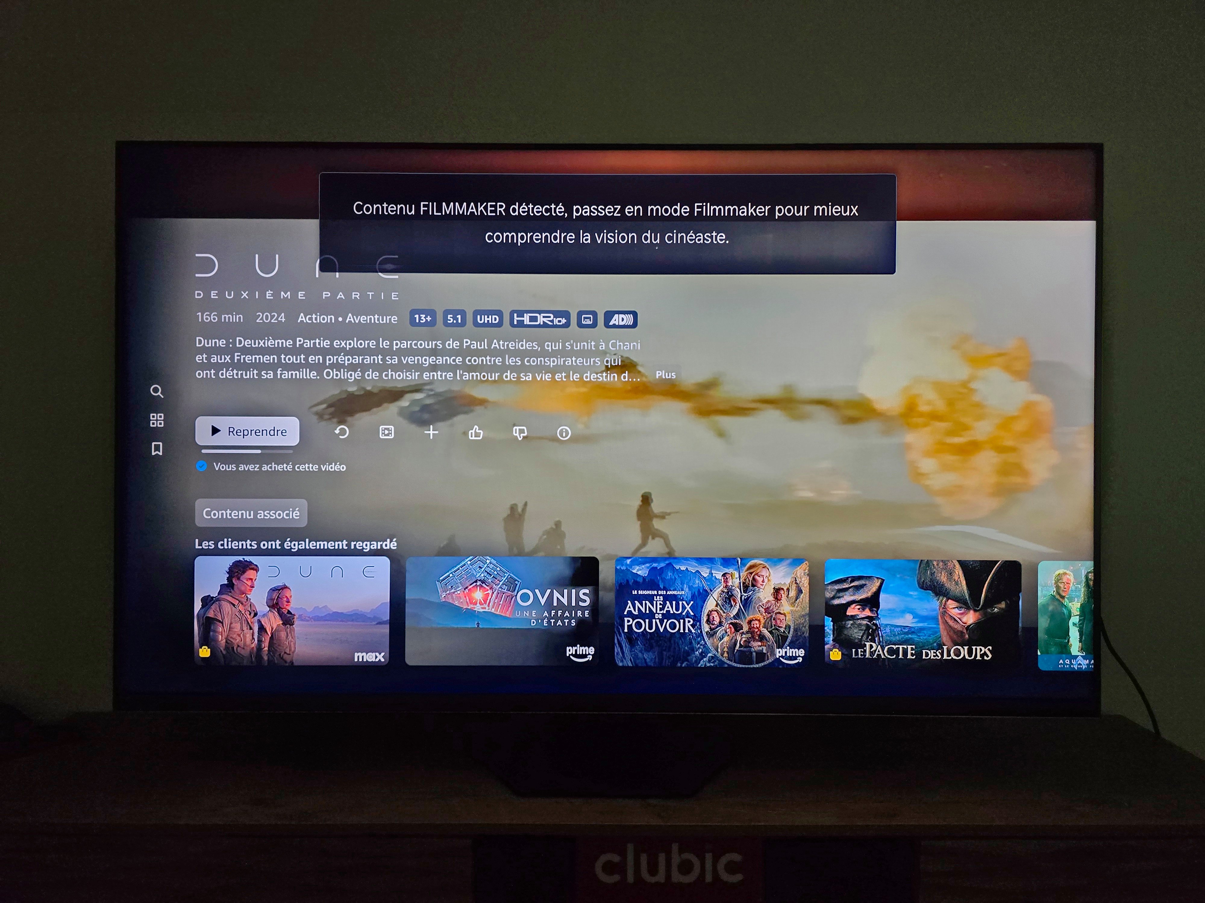

Votre chance avec les derniers téléviseurs Hisense, c'est qu'ils passent automatiquement en mode Filmmaker lors de la détection de certains contenus compatibles © Matthieu Legouge

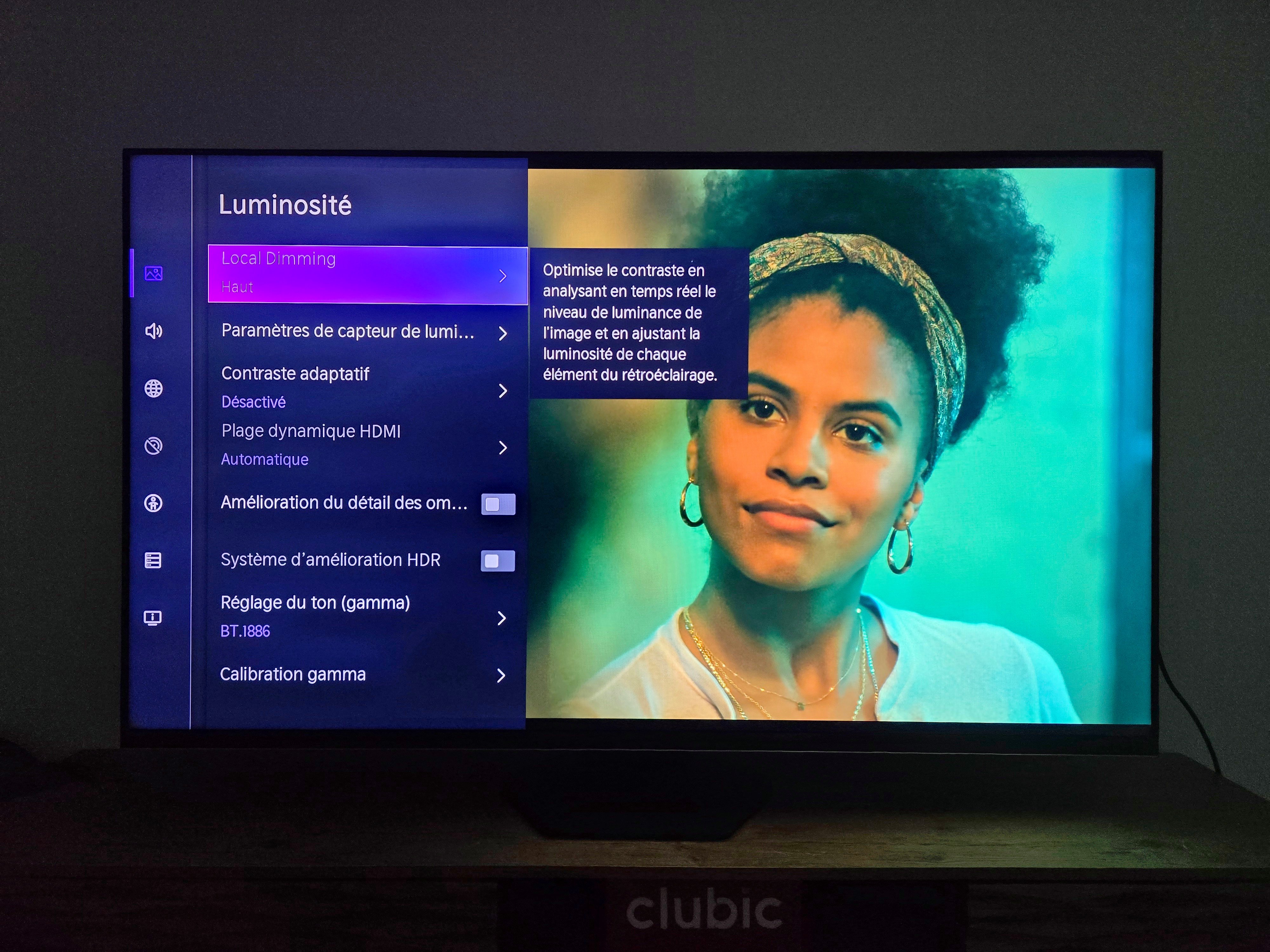

En SDR, l'amélioration du détail des ombres et le système d'amélioration HDR n'apportent pas grand chose de bons © Matthieu Legouge
Le tableau ci-dessous résume les principaux paramètres sur lesquels intervenir pour obtenir une image un peu plus juste en matière de luminosité et de mouvements. Sur l'Hisense U8NQ, nous avons notamment ajusté rétroéclairage et luminosité pour les sources SDR, désactivé le capteur de luminosité ambiante, et ajuster la netteté.
