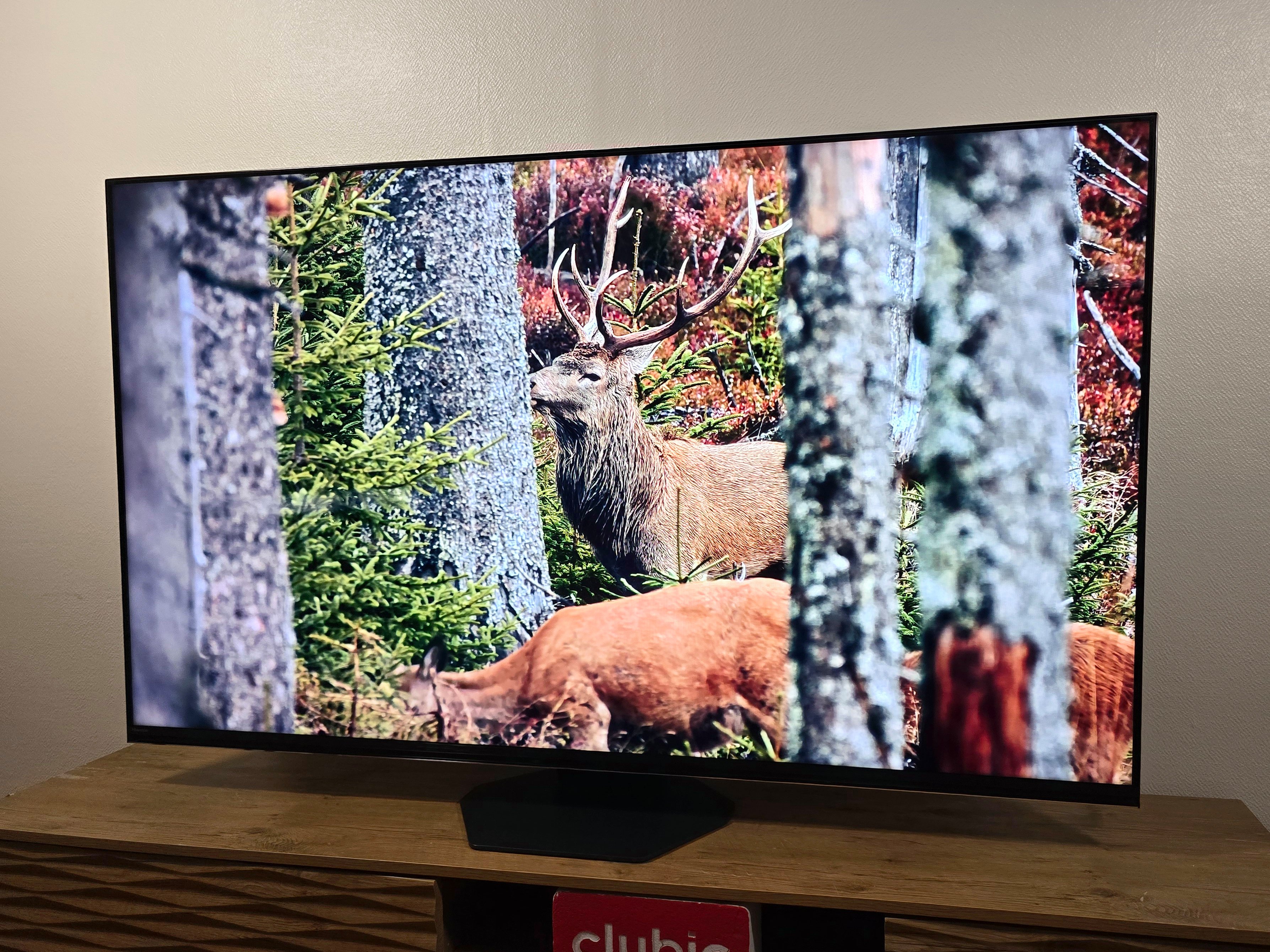

Image en sortie de carton avec le mode "standard" © Matthieu Legouge pour Clubic
