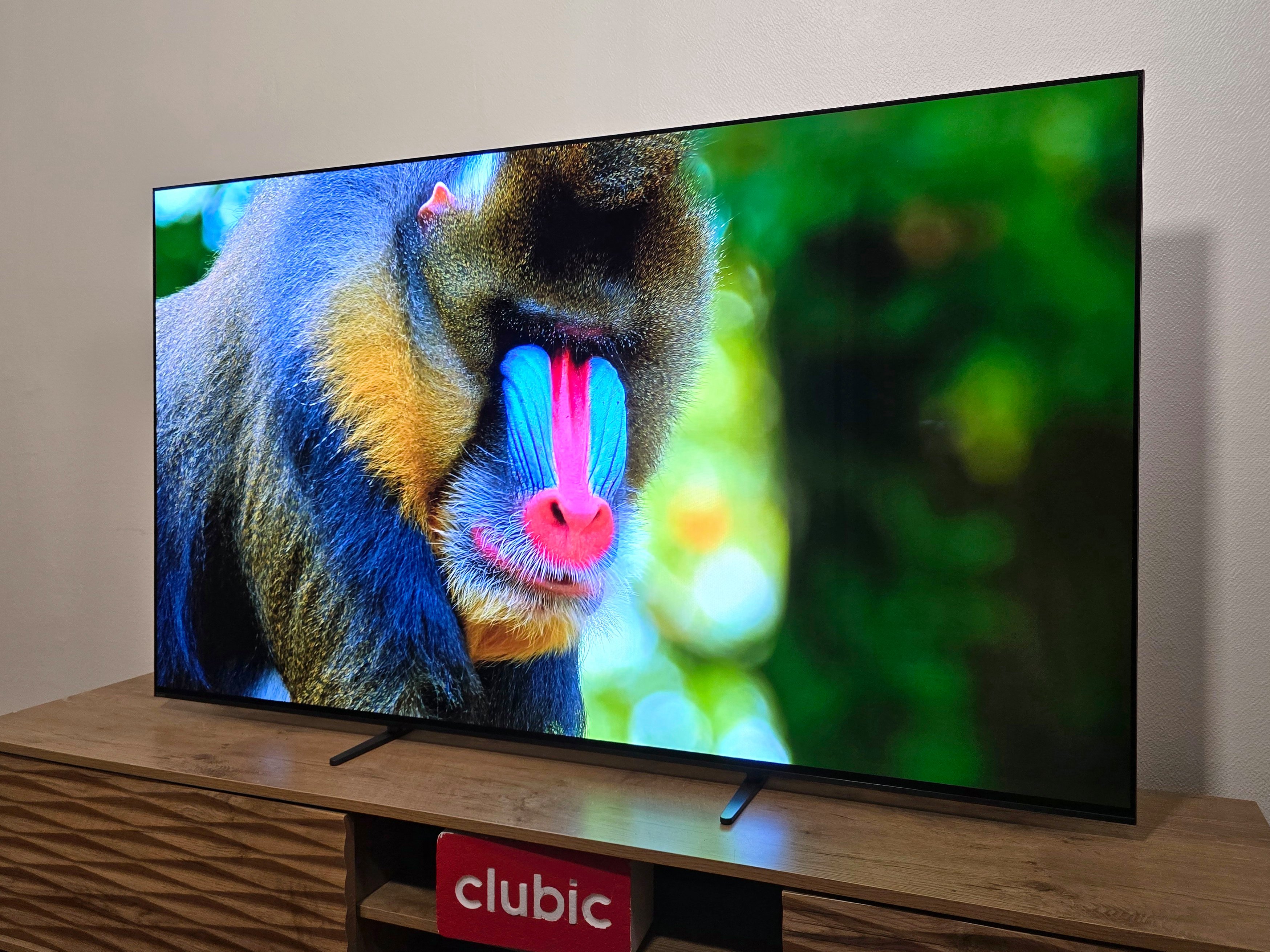

Les images qui suivent ont été capturées dans le mode "Professionnel"
Le Bravia 8 affiche une image OLED comme on l'attend d'un tel téléviseur © Matthieu Legouge
En d'autres termes, on retrouve ce qui fait la force des téléviseurs Sony : une image réaliste et vivante, pleine de détails, avec un bel équilibre dans les modes Cinéma et Professionnel. OLED oblige, les noirs sont absolument parfaits tandis que le gain sur la luminosité apporte une profondeur supplémentaire à l'image tout en nous offrant des détails lumineux plus percutants et précis. Lors d'un visionnage dans l'obscurité, on observe globalement un bon niveau de détails dans les zones sombres, mais, et c'est peut-être là la différence avec un téléviseur OLED doté d'une dalle de dernière génération, les détails produits dans les basses lumières y sont sans doute moins perceptibles et paraitront un peu plus fades et ternes que sur un LG G4.
© Matthieu Legouge
En somme, le Bravia 8 produit de superbes images cinéma et montre des capacités bien supérieures au modèle qu'il remplace au niveau de l'expérience HDR. L'image est fantastique et c'est toujours un plaisir de visionner un film sur un téléviseur comme celui-ci. Se pose néanmoins la question du prix, pour la simple raison que des téléviseurs comme le Samsung S95D ou le LG G4 offrent plus encore en matière de qualité d'image, pour finalement un écart de prix qui n'est pas si important.

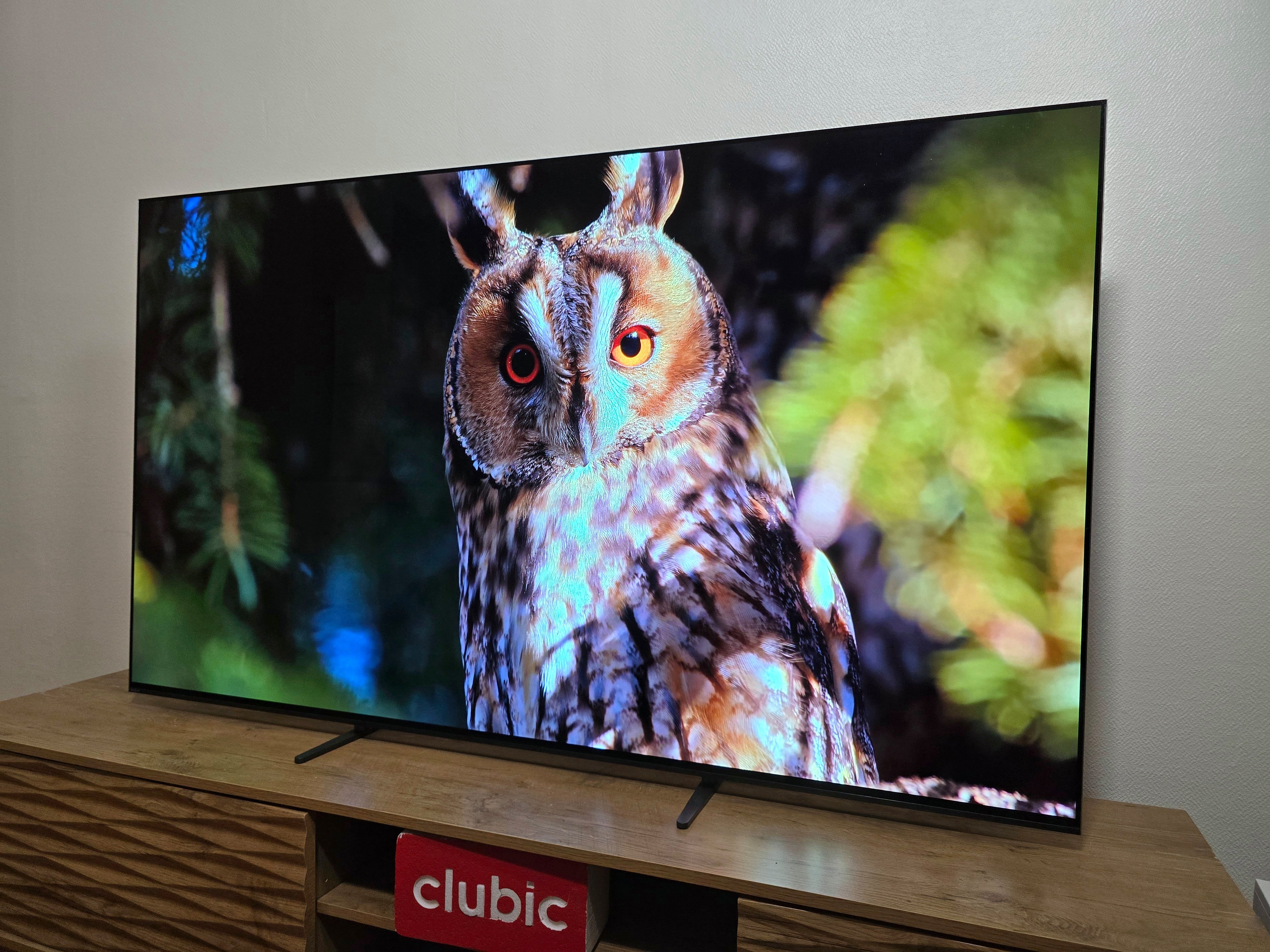

Le niveau de détails dans les zones sombres est très bons, on a toutefois déjà vu mieux
Du côté des traitements d'image, Sony nous a habitués à une expérience de grande qualité sur ses téléviseurs équipés du XR Processor. Le Bravia 8 ne déroge pas à la règle, il produit d'un côté des images mises à l'échelle impeccable, et profite d'autre part d'une gestion de mouvements qui ne choque pas l'œil en mode Cinéma. Avec le mode Professionnel, nous avons remarqué quelques saccades sur des contenus en 24 fps, notamment sur certains travellings.
L'image prend vie grâce à une profondeur, des textures et un piqué superbe © Matthieu Legouge
