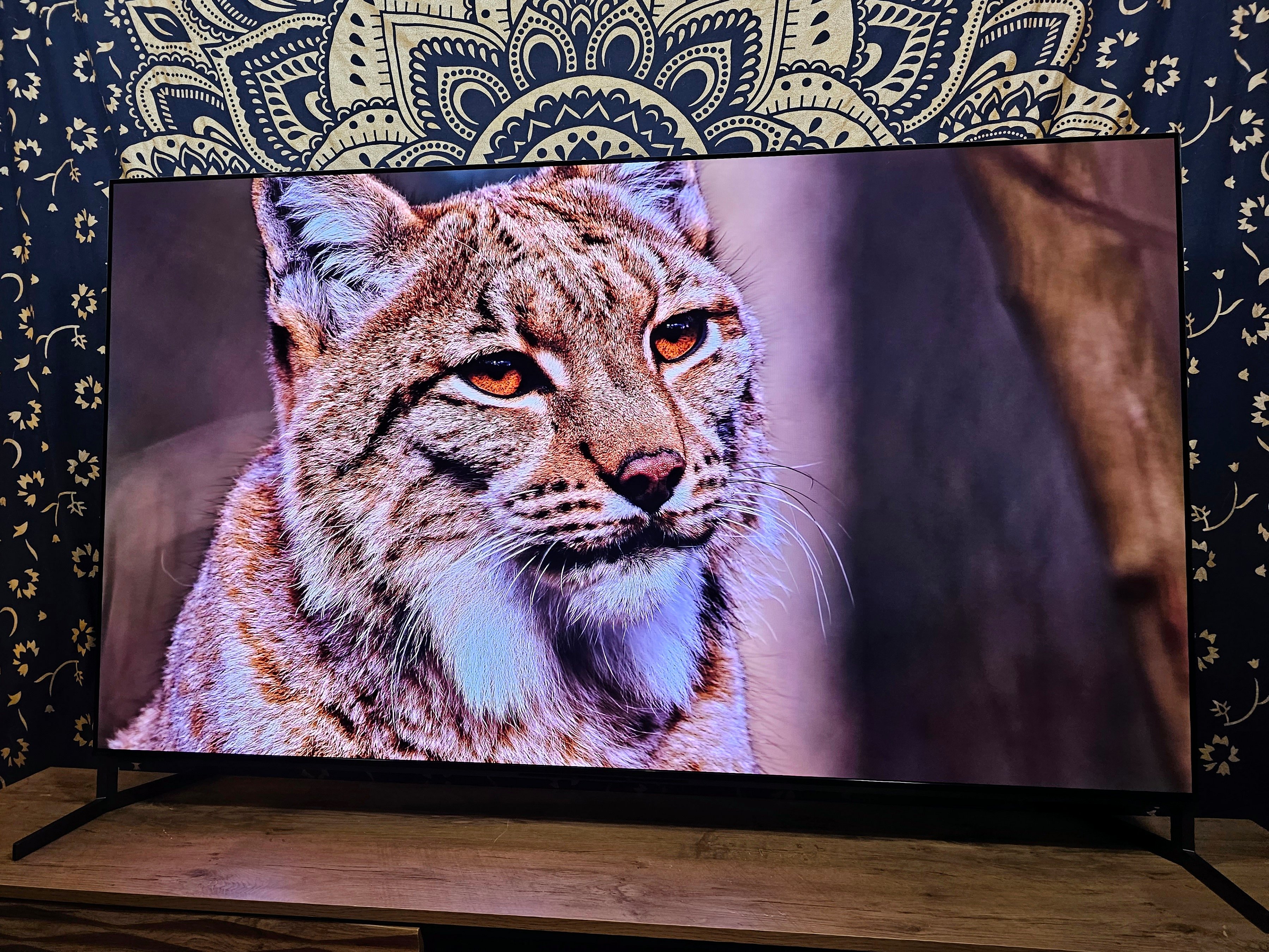

Bien que le A95K arbore une esthétique très proche de son prédécesseur, et plus généralement des téléviseurs haut de gamme au catalogue du fabricant, Sony adopte un support bien différent cette année, en revenant à des pieds bipolaires classiques plutôt qu’au large socle qui équipait le A95L.
Avec deux pieds en métal qui bénéficient de deux options de réglage© Matthieu Legouge pour Clubic
Classiques, pas vraiment. Car ces deux pieds en métal bénéficient de deux options de réglage. L’une permet de surélever légèrement le téléviseur d’environ 7 cm, suffisamment pour positionner une barre de son, tandis que l’autre permet de coller la dalle au meuble TV. Si l’on gagne sur l’encombrement, on perd cependant la possibilité d’ajuster l’angle de visionnage avec une inclinaison de 3 degrés que l’on obtenait précédemment avec l’épais socle du A95L.
Malgré tout, les pieds demandent un peu d’espace avec une profondeur de 34 cm, répartie à l’avant et à l’arrière. Pour le reste, le Sony A95L dispose de finitions impeccables et d’une qualité de construction digne d’un téléviseur à ce tarif. Le châssis à l’arrière est très sobre et divers éléments viennent s’y greffer afin de cacher les vis de fixation, l’alimentation et les connectiques. En revanche, aucun système de passage de câble n’est au programme.

Magistral, c’est le mot adéquat pour décrire la qualité d’image offerte par ce A95L. Il y a d’abord les éléments propres à la technologie OLED pour lesquels on s’habitue et que l’on ne peut que regretter dès lors qu’on se retrouve face à un téléviseur LED. Nous parlons évidemment du contraste formidable de ces dalles, de leur uniformité, ainsi que des angles de vision qui ont été rendus encore plus large qu’auparavant grâce au panneau QD-OLED.
Néanmoins, en visionnant les scènes de films que nous avons pour habitude de diffuser sur les téléviseurs qui nous sont laissés en test (Blade Runner 2049, Alita Battle Angel, Premier Contact, Tenet, ou encore Dune), on ne peut que remarquer la différence, parfois subtile et d’autre fois flagrante, au niveau des détails, notamment dans les hautes lumières où les couleurs sont restituées avec plus de nuances et de précisions. Un coucher de soleil, un ciel bleu azur, la lueur d’une pleine lune, offrent tour à tour à notre regard de nouvelles informations visuelles que notre œil est entrainé à percevoir à force de comparer ces mêmes scènes sur de nombreux téléviseurs.
Alors que les détails les plus lumineux comme les plus sombres apparaissent dans un dynamisme et un réalisme criant, les couleurs, primaires comme secondaires, ont quant à elles toute place pour s’exprimer, renforçant par la même occasion la fidélité et l’authenticité consécutive à l’œuvre visionnée. En cela, le Sony A95L surpasse son prédécesseur en délivrant une image encore plus juste et dynamique qui rend honneur aux contenus HDR10 et Dolby Vision, ou encore en IMAX Enhanced.
