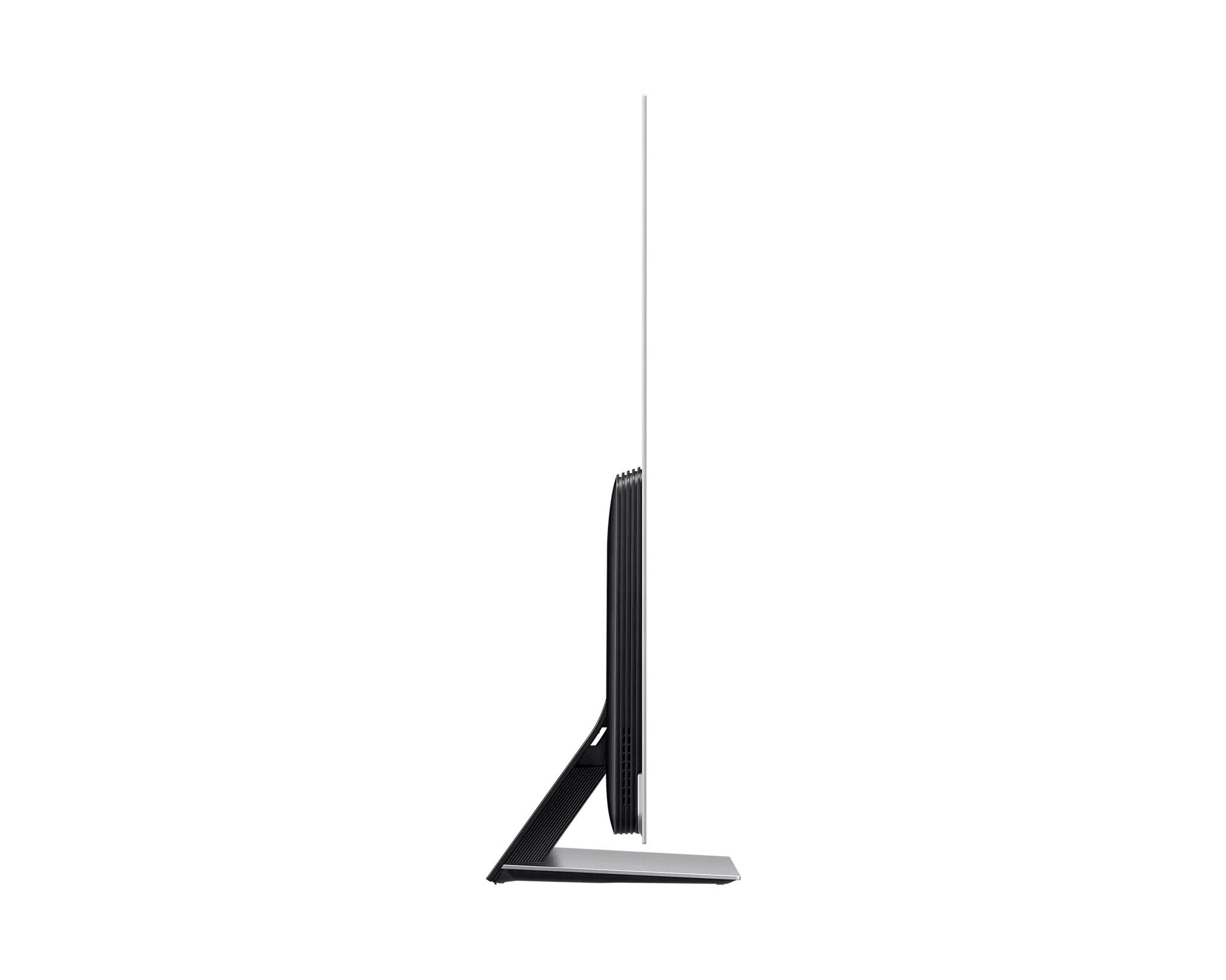

Design : tout dans la finesse
L’OLED présente cette particularité de ne pas avoir besoin de rétro-éclairage. La dalle est donc la plus fine possible et l’écran devient ultra plat. Sur le partie haute et les côtés, elle mesure exactement 3,89 mm d’épaisseur. Cependant, il faut bien mettre l’électronique et la connectique quelque part.
©Samsung
Le S95B ne bénéficie pas du boîtier One Connect avec toute l’électronique déportée. C’est un peu comme s’il avait été collé au bas de l’écran à l’arrière. L’association des deux reste esthétique si jamais votre téléviseur devait être visible par les côtés.

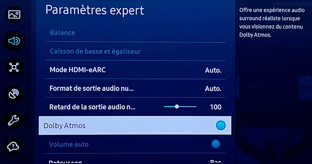

Samsung a fait dans le très spécifique avec un système audio 2.2.2. On trouve donc deux haut-parleurs pour les voies principales, deux autres pour les effets surround projetés et enfin deux woofers pour les basses fréquences. Ils diffusent dans toutes les directions, ce qui permet au S95B de décoder et reproduire lui-même le Dolby Atmos.
©Samsung
Ce téléviseur bénéficie des deux technologies de renforcement sonore Samsung que sont l’OTS et le Q-Symphony. Le premier a pour but de suivre les déplacements des sons dans l’image et de les faire correspondre aux haut-parleurs concernés. Le second sert à lier une barre de son de la marque avec un partage de l’audio entre la barre et les haut-parleurs de la TV.

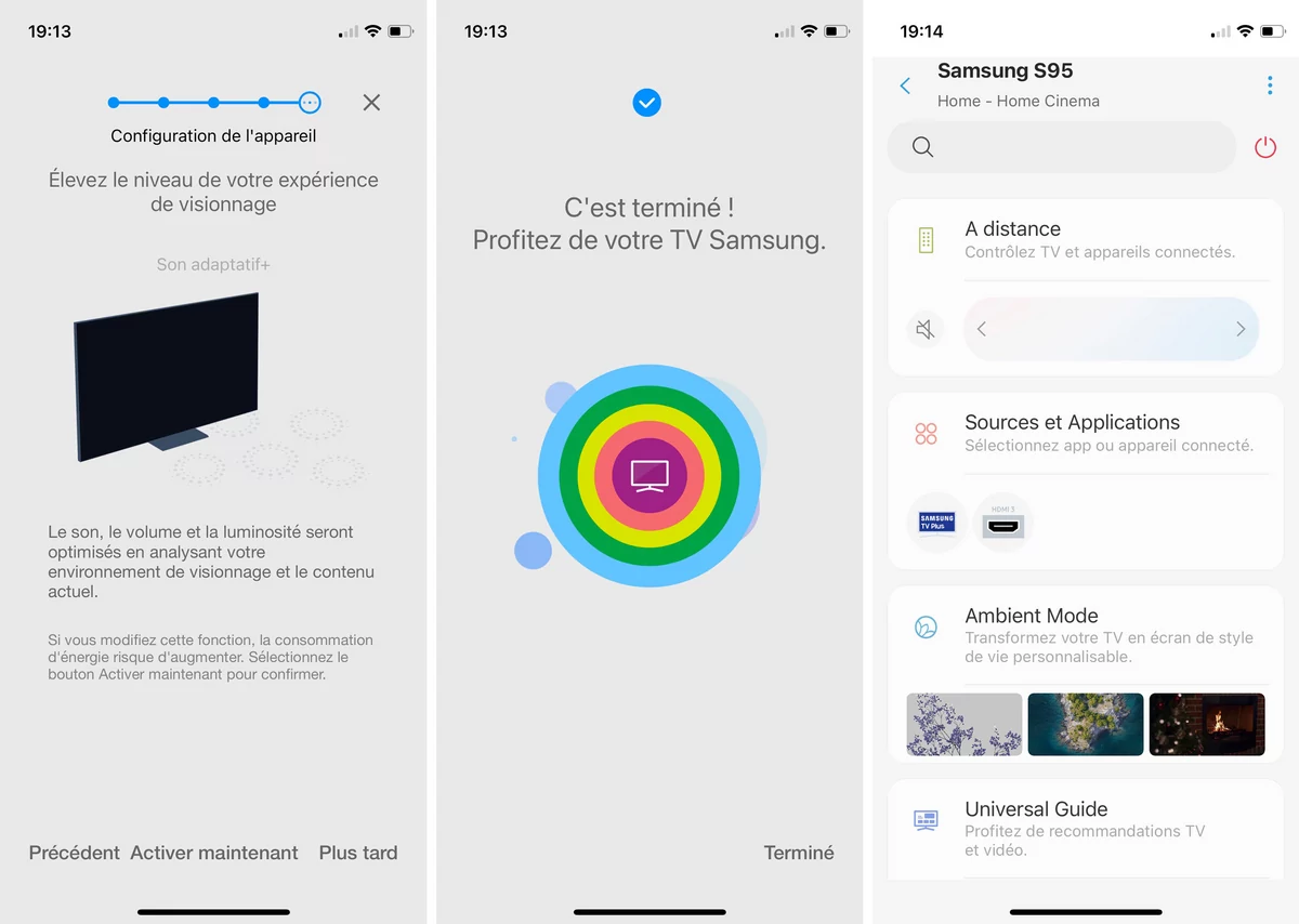

Une fois l’écran allumé et la langue principale sélectionnée, le S95B vous propose de poursuivre l’installation via la télécommande ou bien depuis votre smartphone. Nous avons choisi la seconde solution qui passe par l’utilisation de l’app Samsung SmartThings.
Les différentes étapes concernent la connexion au réseau, le renommage, le choix du pays et de la ville pour les tuners TV, l’activation préférentielle d’un assistant vocal ou encore le choix des apps à installer en priorité.
Ensuite, nous tombons sur la page d’accueil du S95B et son interface Samsung Tizen OS. La présentation est maintenant connue et compréhensible de tous car elle est semblable d’un système concurrent à un autre avec ces bandeaux horizontaux d’applications et de recommandations. Samsung ajoute sa fonction TV Plus qui met en avant les films gratuits sur les plateformes de AVOD.

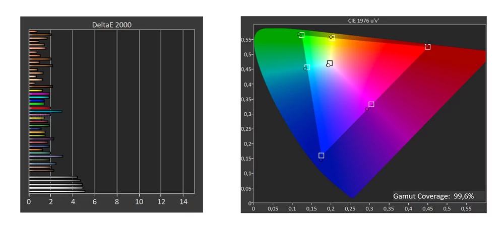

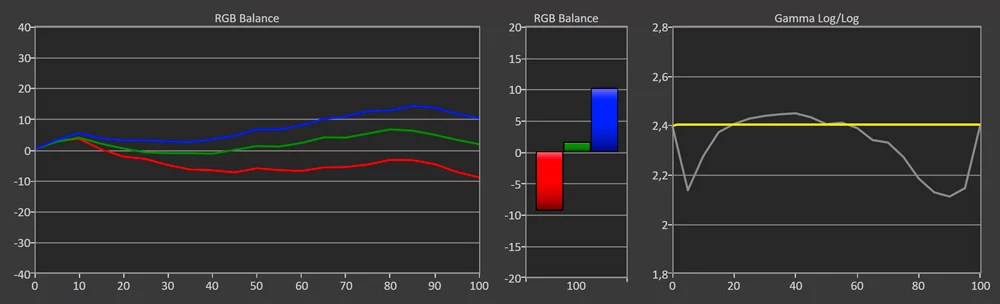

SDR
La température de couleur obtenue est de 7246K, soit un peu trop froide. Cependant, à l’œil le réglage Chaud 1 est plus agréable, moins jaune que le réglage Chaud 2 mais qui devrait permettre de s’approcher des 6500K. Quant au Rec. 709, il est couvert à 99,6%.
Le gamma moyen comme le deltaE sont comme souvent chez Samsung plutôt corrects. On observe un gamma à 2,31 et un deltaE à 3,4. Ce dernier est un peu élevé, à cause d’un trop plein de bleu et un manque de rouge à peu près équivalent. Tout cela se corrigera facilement dans les paramètres avancés. Ces décalages augmentent avec la luminosité.

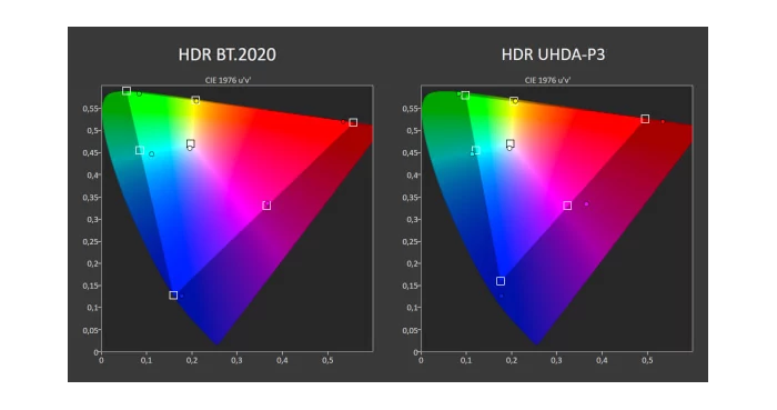

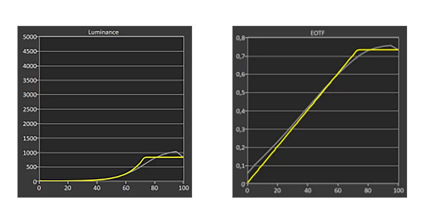

En passant en mode d’image lumineux, avec tous les curseurs à fond et en mode d’image natif, nous avons dépassé les 1000 nits sur une mesure pour un relevé global à 816 nits dans les plus hautes lumières. La courbe EOTF est proche de la perfection ! Bien que ces réglages ne soient pas ceux que nous recommandons pour regarder des films.
En ce qui concerne la couverture colorimétrique, Samsung est une nouvelle fois au top. Le DCI-P3 est à 99,89, tandis que le BT.2020 est le meilleur que nous ayons obtenu jusqu’ici avec 87,89 %. Là encore, pour obtenir ces résultats, nous étions calés sur des réglages à éviter pour visionner des films si l’on recherche un rendu cinéma.

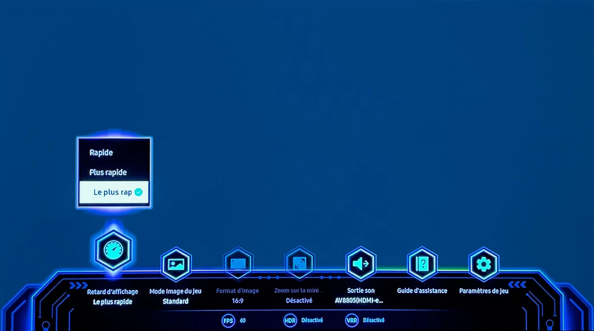

Avec un input lag à 9,2 ms et un menu de réglages dédiés, le jeu vidéo est un domaine qui ne fait pas peur au S95B. A ce sujet, le téléviseur déplace l’image de quelques pixels très souvent, ce qui est perceptible seulement sur des images fixes. Quant à l’économiseur d’écran, il se lance au bout de quelques minutes d’inaction, le tout pour protéger la dalle OLED. Car même en QD-OLED, elle n’est pas insensible aux risques de marquage.

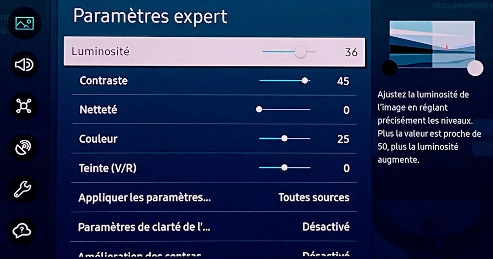

Le Filmmaker Mode sans anti-saccade est acceptable mais pas aussi fluide qu’avec d’autres téléviseurs déjà passés entre nos mains. Nous vous conseillons d’activer le paramètre de clarté de l’image en mode personnalisé et de caler la réduction des vibrations entre 1 et 5 (sur 10). La réduction de bruit n’a aucune action sur les quelques artefacts restants, visibles sur les mires de test, mais invisibles en fonctionnement normal.

Quant au son, il est correct sans être époustouflant. Les effets en Atmos ont le mérite d’exister pour projeter le son vers le haut et en diagonale à 1m-1,5m de l’écran. Toutefois, la sonorité globale est portée sur le médium-aigu, il faut donc éviter de trop monter le volume. Les basses peuvent ponctuellement être impressionnantes pour un écran plat, mais cela reste anecdotique. Il faut surtout retenir une qualité de restitution des dialogues exemplaire. La S95B ne pourra pas lutter face à une barre de son, et encore moins face à un système en enceintes séparées.
