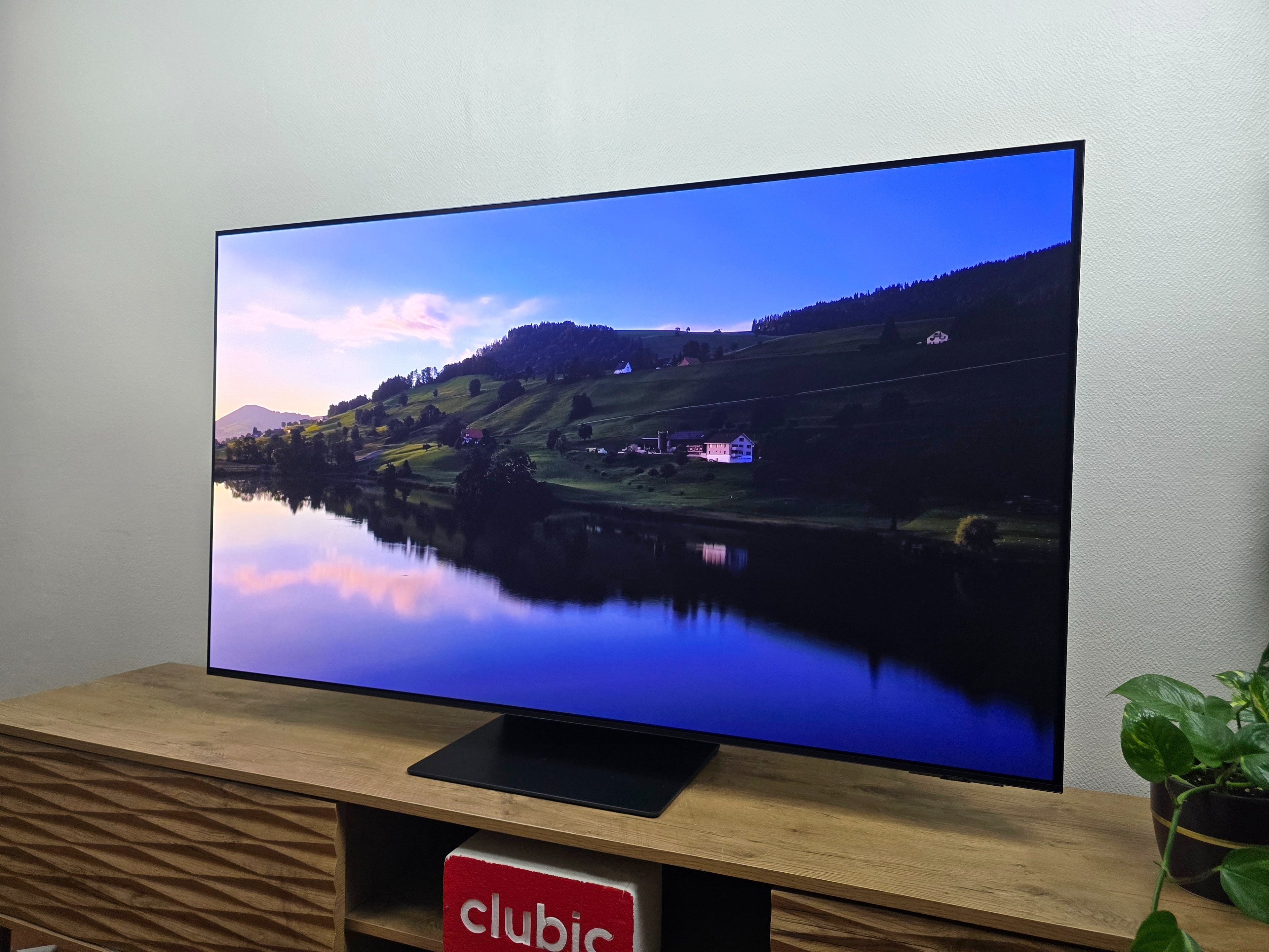

Le Samsung S95F repousse les limites de l'OLED grâce à sa dalle QD-OLED de nouvelle génération. ©Matthieu Legouge

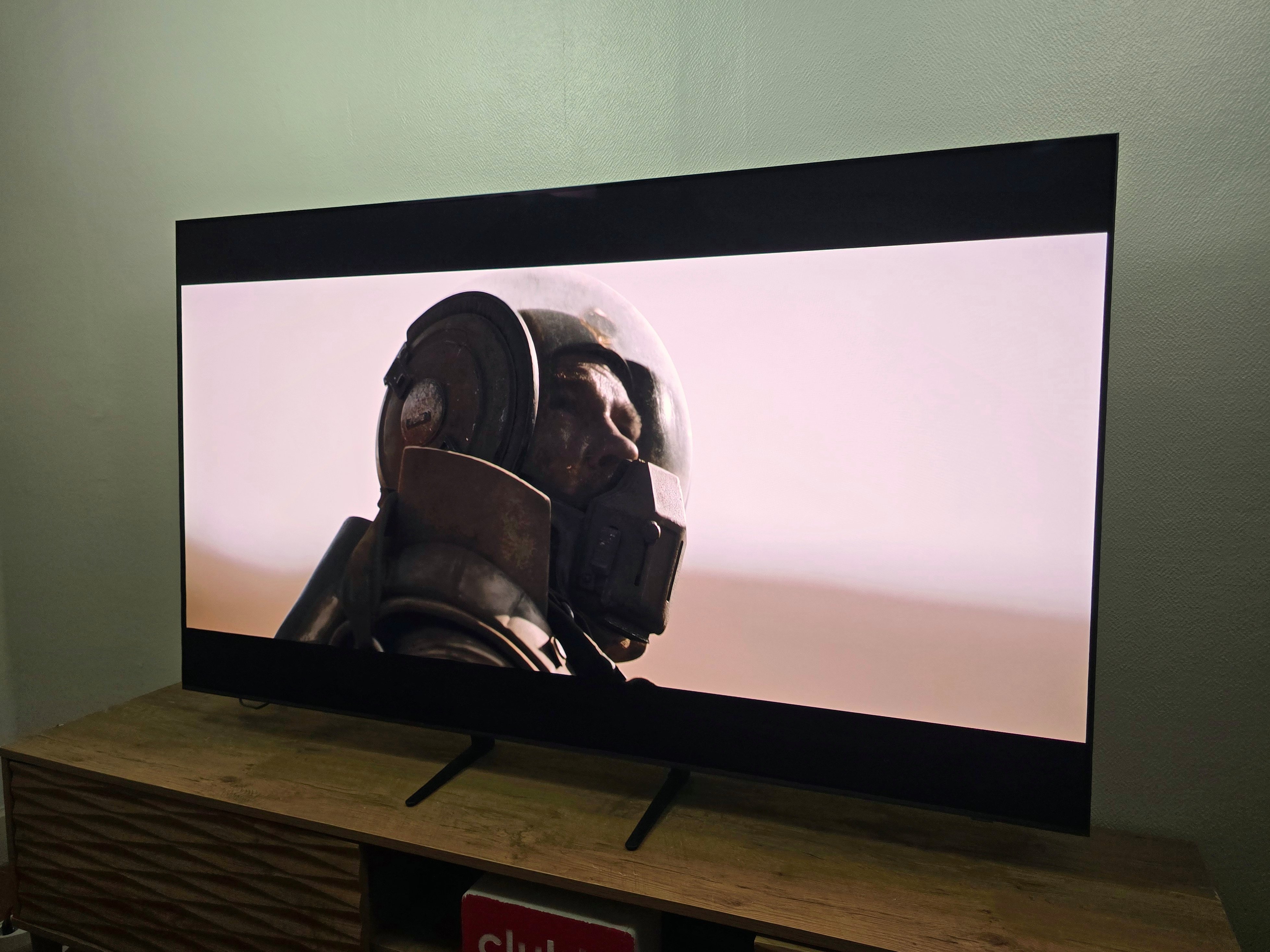

En SDR, certaines fonctions comme l'amélioration HDR ou le renforcement des ombres sont peu utiles, voire contre-productives © Matthieu Legouge
