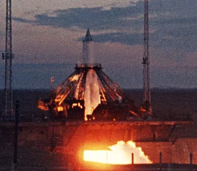

Le décollage a finalement lieu le 3 novembre 1957, depuis le site 1/5 du centre spatial de Baïkonour. Cela fait déjà trois jours que Laïka est installée et sanglée, mais grâce aux différents exercices de préparation, les données montrent qu'elle n'est pas (trop) stressée. La fusée R-7, elle, donne son maximum. Des équipements de mesure ont encore été enlevés par rapport au vol précédent pour gagner de la masse, et le profil de vol est amélioré pour une meilleure utilisation des carburants. À tel point que Laïka et son équipement arrivent en orbite terrestre sur une trajectoire assez élevée à 211 x 1 659 km d'altitude ! La pauvre chienne est dans tous ses états, respire à quatre fois son rythme normal, avec un rythme cardiaque très élevé. Mais elle est vivante, ce qui fournit aux équipes soviétiques leur deuxième moment de gloire en deux mois. L'effet est réussi, avec le premier être vivant en orbite et les médias qui prennent inévitablement des nouvelles de Laïka, ou Muttnik (allez savoir pourquoi, aux Etats-Unis, certains ont préféré l'appeler différemment).
