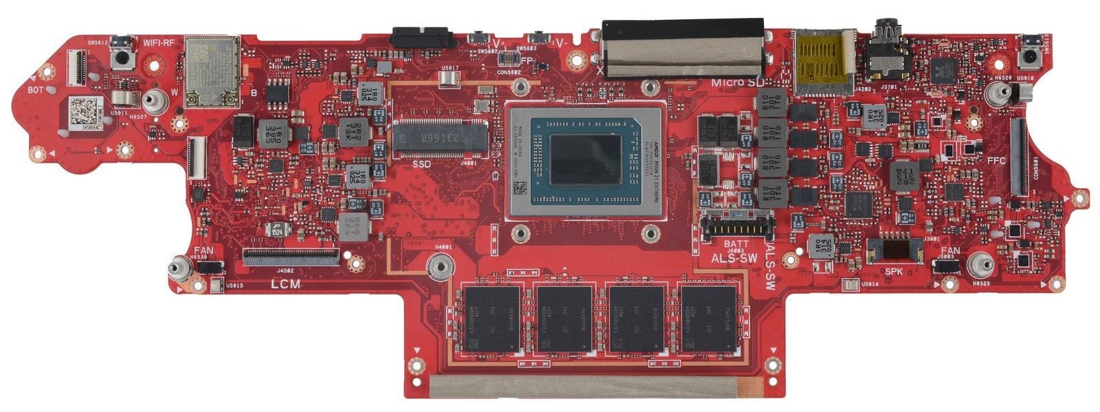

Ainsi, ASUS a décidé de déplacer le lecteur de cartes microSD afin qu'il soit accessible par la tranche supérieure de la ROG Ally. Un tel positionnement le rend effectivement un peu plus simple d'accès que sur le Steam Deck, mais ce n'est pas sans poser de sérieux problèmes.
Sur la ROG Ally, il est alors à proximité des VRM de la carte mère. C'est sans aucun doute l'endroit le plus chaud de la console, et le flux d'air imaginé par ASUS ne semble pas prendre en compte la proximité du lecteur de cartes.
