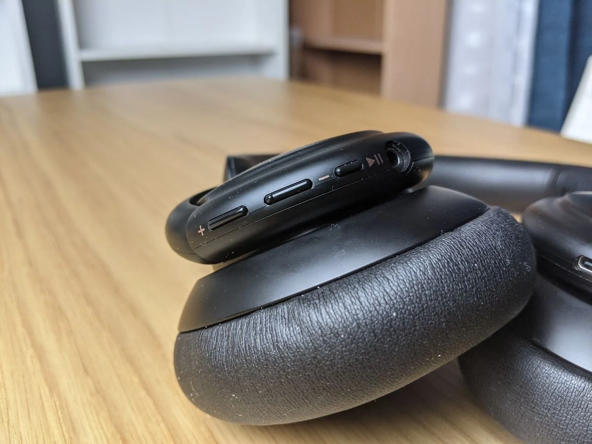

S'il y a bien un point sur lequel Soundcore lâche du lest sur le haut de gamme, ce sont les commandes. Toutes les actions passent par deux
groupes de boutons fins, un peu cheap, situés à l'arrière des deux coques. Rien de tactile, et pas de boutons de qualité supérieure. L'entrée de gamme se fait ici sentir.
© Guillaume Fourcadier pour Clubic
Leur prise en main est heureusement assez rapide, puisque ces
boutons sont plutôt bien disposés, et pas trop nombreux :
  • Côté gauche : un bouton On/off/appairage ; un bouton de réglage du mode de réduction, basculant entre ANC, off, et mode Transparence
  • Côté droit : deux boutons de volume, actionnant le passage de pistes via un appui prolongé ; un bouton lecture/pause, déclenche l'appel à l'assistant vocal par défaut avec un appui long
Des commandes suffisamment réactives et bien pensées pour amener une ergonomie complète, même si ceux-ci sont un peu plus cheap que le
reste du casque. À noter, il existe un simili-mode tactile. En recouvrant la
coque droite du plat de la main, le casque bascule entre les différents modes de réduction de bruit.

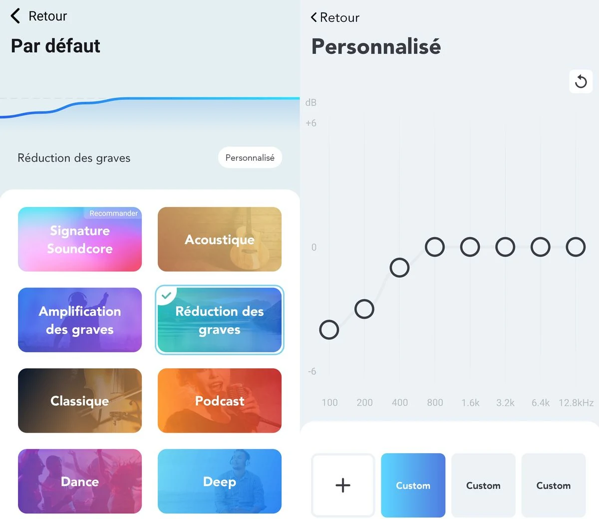

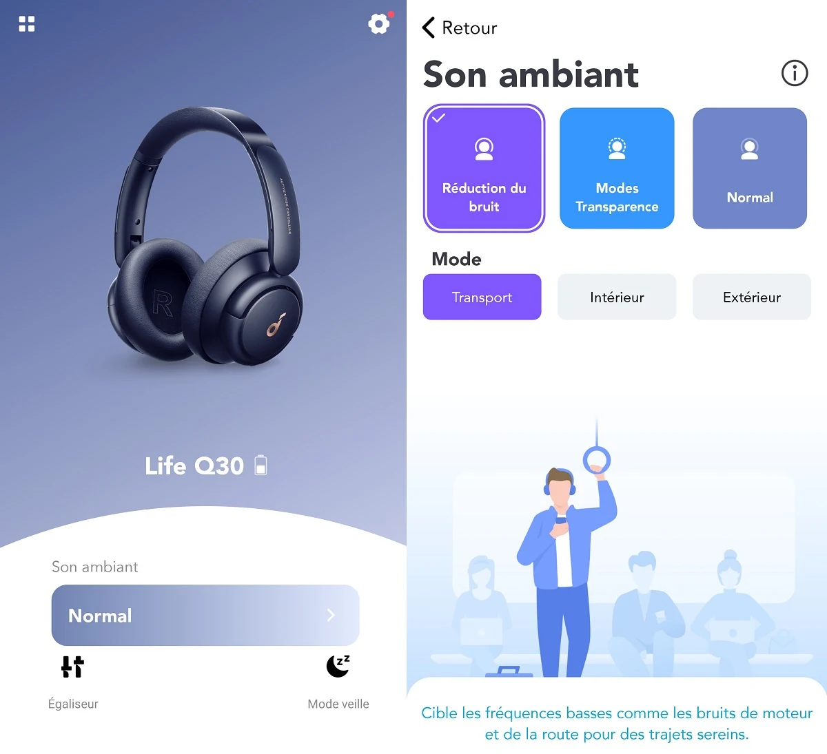

À ce prix, l'un des avantages est l'intégration du Life Q30 à l'application dédiée Soundcore. Celle-ci permet de mettre à jour le casque et d'apporter quelques réglages.
Si nous n'avons pas droit à un déluge de fonctionnalités, comme ce que peut proposer Sony avec Headphones Connect, l'application Soundcore est déjà assez intéressante, en particulier sur l'approche sonore. Deux options de réglages sont par exemple disponibles.
La première option donne le choix entre un bon panel d'égaliseurs prédéfinis. La seconde option permet de créer des profils d'égalisation personnalisés, en jouant sur un égaliseur huit bandes, ajustant chaque sonorité entre +6 et -6 dB. La précision n'est pas extrême en pratique, mais suffisamment pour faire légèrement évoluer, sans trop de casse côté distorsion, le caractère du casque.
Autre fonction intéressante, la présence d'un générateur de bruit de fond, chose qui existe déjà sur l'application Connect de Jabra. Celle-ci permet d'ajouter des sons agréables ou continus, comme un bruit de pluie ou le chant d'oiseau, et d'ajuster leur volume individuellement. Le genre d'option très gadget sur le papier, mais pas désagréable à avoir sous la main.
En revanche, pas de réglage des boutons ni d'ajustement précis de la réduction de bruit (même si trois presets sont disponibles) ou du
retour sonore.

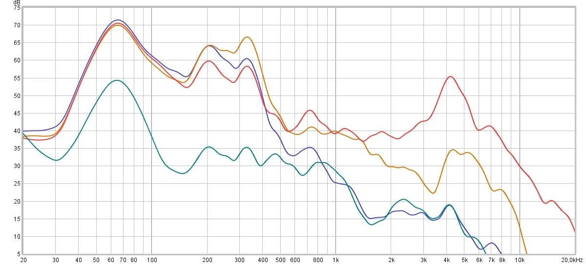

L'isolation passive est déjà d'un très bon niveau, avec une bonne atténuation dès les haut-médiums. Les aigus sont largement sabrés, comme ce qu'un bon casque fermé peut proposer.
En rouge, le signal de base. En vert : avec ANC. En violet : ANC Off. En orange : mode transparence
L'isolation active prend parfaitement le relais, et commence dès les plus basses fréquences. Le casque affiche régulièrement dans une atténuation de 15-20 dB, parfois un peu plus, parfois un peu moins. Une performance
aussi brillante dans les médiums, même dans la « zone de croisement »
avec l'isolation passive. L'atténuation est importante, mais surtout régulière, il n'y a pas de cassure entre différentes gammes. Si la réduction de bruit à petit bruit est votre demande principale, difficile de trouver aussi convaincant.
En revanche, le casque laisse assez facilement s'échapper les sons vers l'extérieur, en particulier dans les médiums. Un son à fort volume sera vite entendu par les voisins.

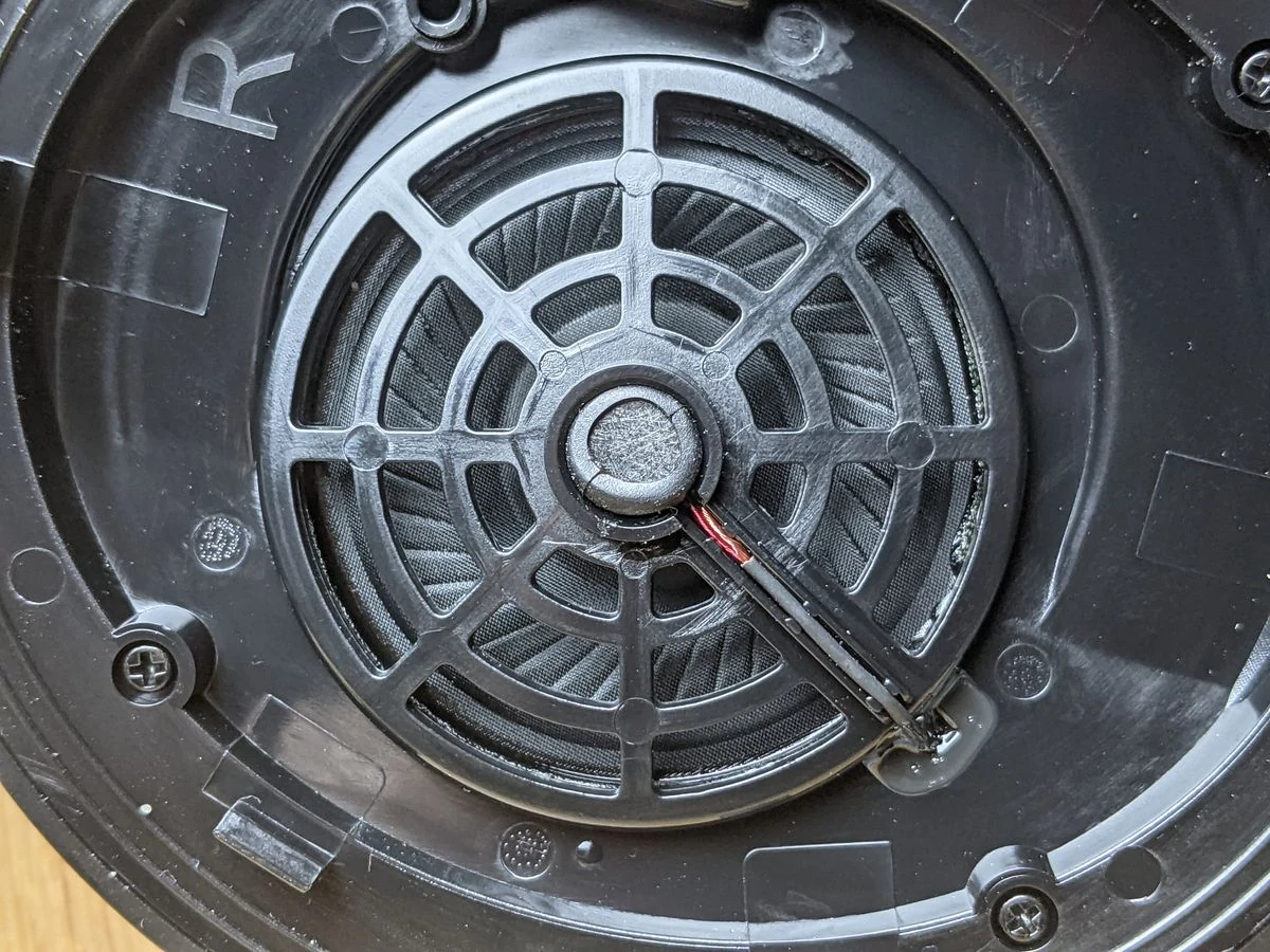

Amateurs de son très rond, le casque est sans doute fait pour vous. Le transducteur utilisé, un classique modèle de 40 mm, est d'une assez bonne qualité technique, mais son réglage de base fait la part belle aux
sensations, quitte à paraitre trop emphatique.

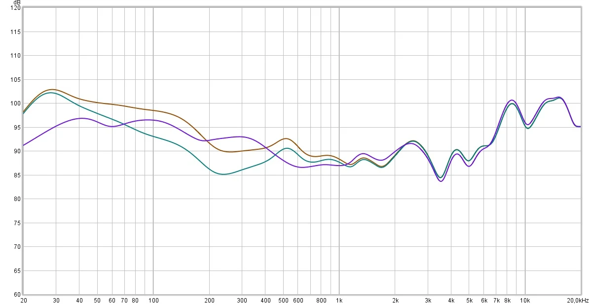

À l'image du Sony WH-1000xm3, et même un peu plus, le casque est très rond, très ample, il ronronne des basses dès qu'il en a l'occasion, déborde
un peu sur les voix. Les médiums sont bien plus réguliers, ce qui permet de conserver une bonne aération et un bon niveau de détails, les voix et les fréquences de cette gamme ne sont ainsi pas noyés.
Les aigus, même si pas mauvais pour un produit de ce genre, sont un peu joueurs, marqués par un caractère oscillant. Des creux et des pics, pour un résultat assez clair, mais sans une technicité immense.
La scène sonore est plutôt correcte, puisqu'à défaut d'être large ou très profonde, elle reste détaillée, et ne noie pas les différents instruments entre eux.
En replaçant le Life Q30 dans sa gamme de prix, il n'y a pas grand-chose à dire. Clairement, le Soundcore fait beaucoup mieux que ce que propose le CH710N de Sony, extrêmement plat et fade en comparaison, ou même le
Philips PH805. Le Soundcore n'est pas un monstre d'audiophilie, sa signature sonore le dépasse un peu, mais le casque reste d'un niveau technique satisfaisant, surtout pour par rapport à la concurrence directe.
Une siganture sonore très basseuse. En marron, le signal capté avec ANC. En Violet, sans ANC. En vert, le casque avec égalisation "réduction des graves", salvatrice dans certains cas
En utilisant le preset sonore "réduction des graves", le casque conserve la même énergie tout en étant moins envahissant. Un réglage qui, clairement, montre que le transducteur utilisé a vraiment de la marge.
Nous pouvons également noter que, en mode ANC Off, les basses sont déjà plus contenues, un peu plus régulières, pas aussi débordantes. Un mode préférable, d'une certaine façon.
