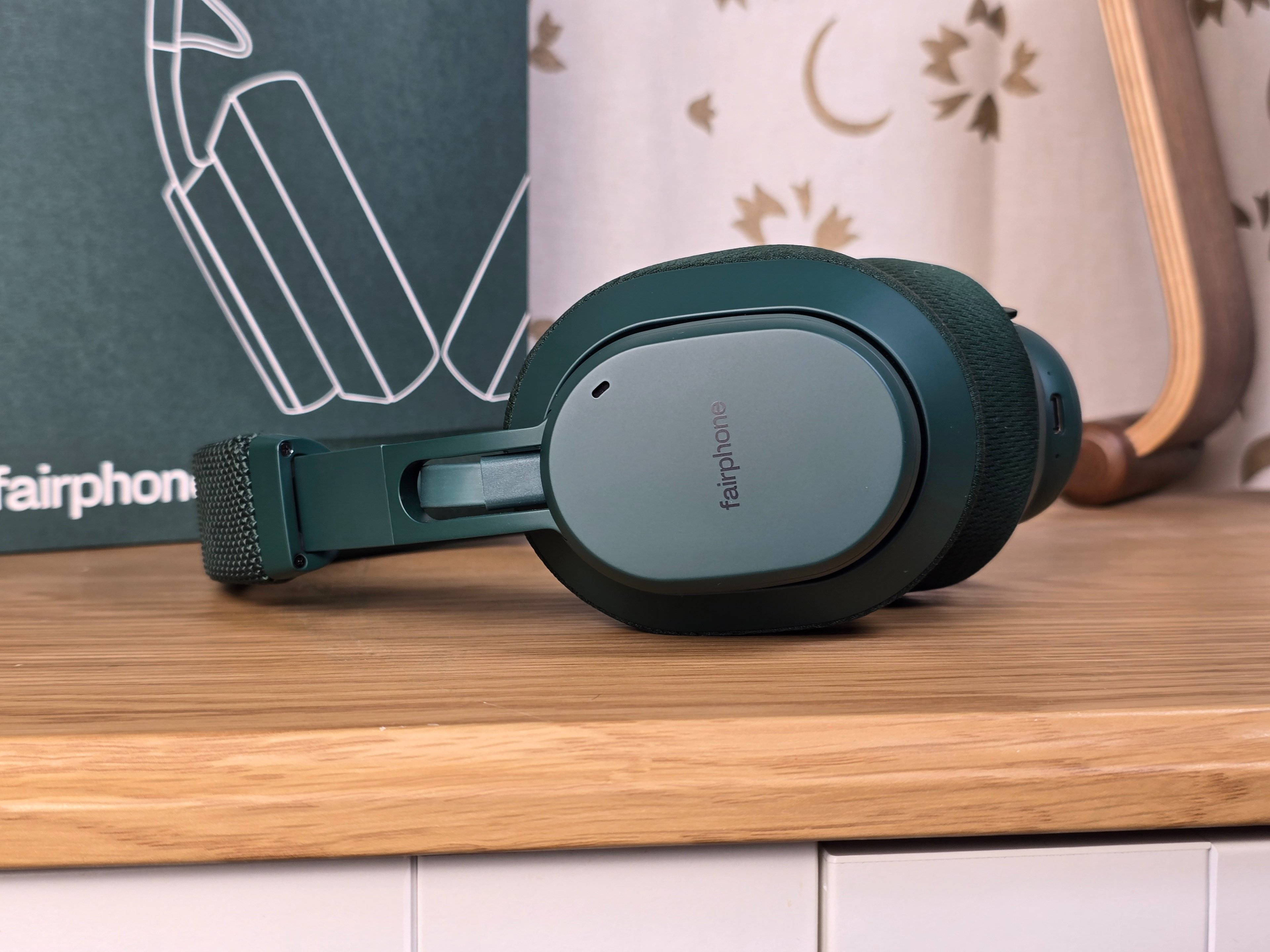

Le Fairbuds XL (2e Gen) dans son coloris "Rainforest". © Matthieu Legouge

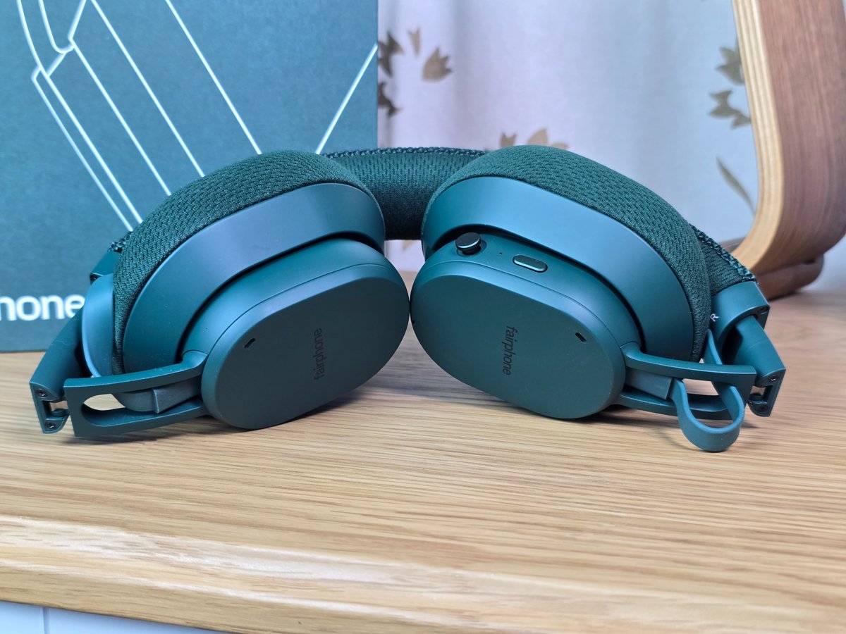

Le Fairbuds XL s’ouvre dans une boîte dépourvue de plastique, imprimée à l’encre de soja. Rien de spectaculaire, mais une cohérence immédiate puisque Fairphone veut un produit durable, et cela se sent dès le packaging. Le casque lui-même reste fidèle à cette idée. Il ne cherche pas l’effet "premium" à tout prix ; il privilégie une esthétique discrète, presque intemporelle, où l’on remarque surtout la qualité des matériaux.
Une esthétique minimaliste : le casque privilégie des lignes simples et des matériaux robustes, fidèles à la philosophie Fairphone. © Matthieu Legouge

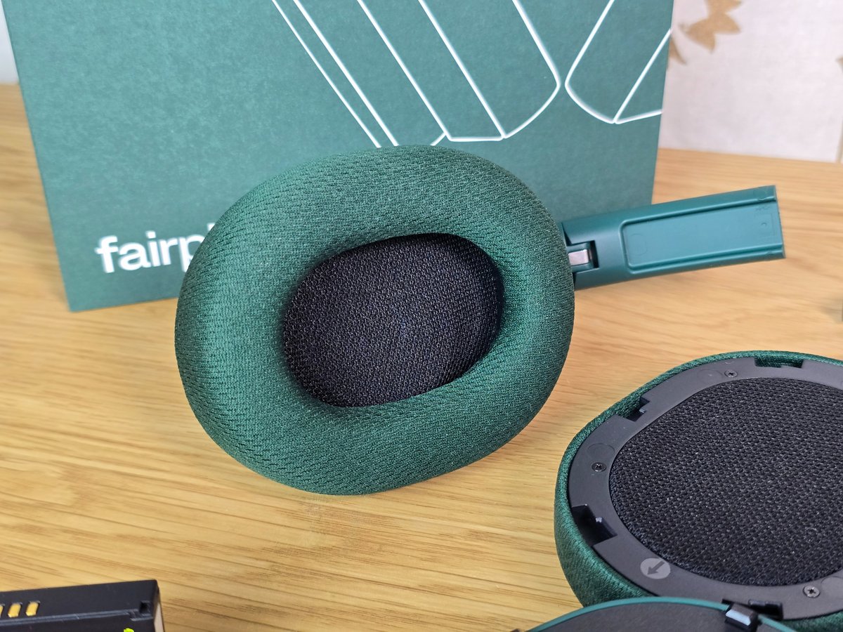

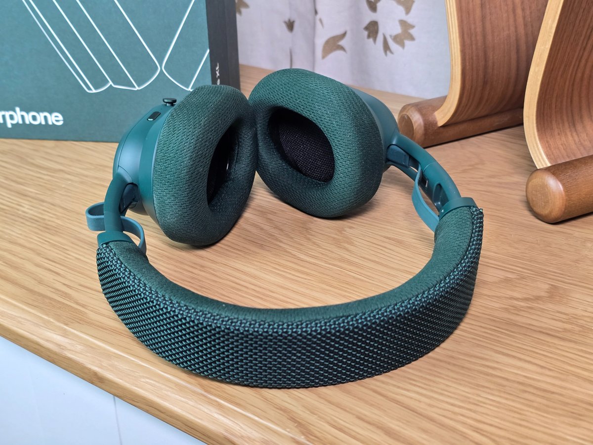

L’arceau en maille dense (sur le dessus) paraît fait pour durer, tandis que les coussinets en tissu "birdseye" apportent une douceur et un confort étonnants, bien plus agréables que ce que laisse présager son look qui, au final, a d'abord été pensé dans un esprit utilitaire.
Coussinets en tissu "birdseye" et arceau en maille respirante, un choix qui procure confort et durabilité. © Matthieu Legouge

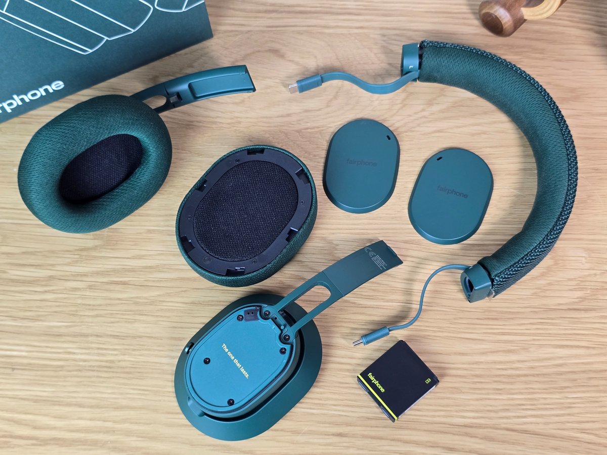

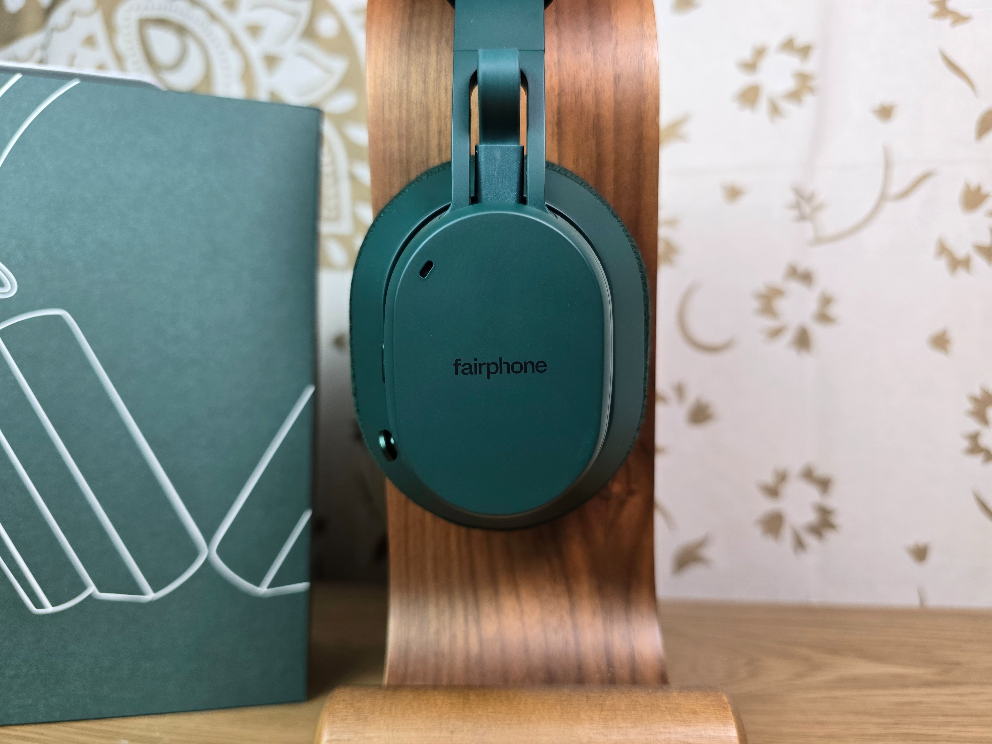

En observant de plus près, on comprend que ce casque n’a pas été conçu comme un objet figé. Même si la nature modulaire de ce casque ne saute pas aux yeux, sa structure légèrement plus segmentée qu’un casque traditionnel dévoilent un produit assumé comme réparable. En découvrant ce qu'il est possible de remplacer (pas moins de 9 pièces différentes), j'ai l'agréable sensation d'avoir en main un objet qui, contrairement à beaucoup de produits tech, cherche à repousser le plus loin possible son obsolescence.
© Matthieu Legouge

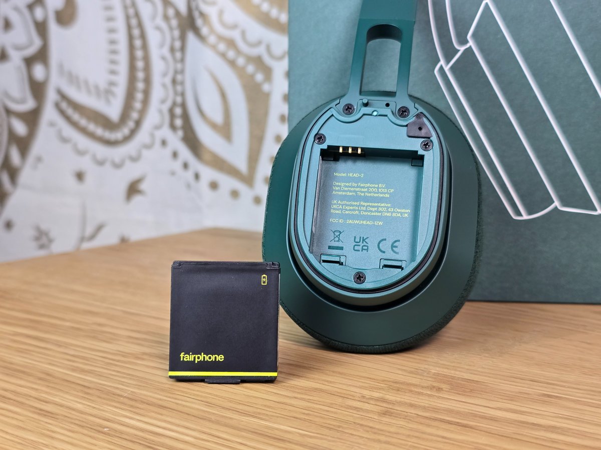

Les éléments les plus importants sont en effet remplaçable. C'est le cas des deux batteries amovibles placées dans chaque oreillette, de l'arceau et de son revêtement en mesh, des coussinets, du câble qui relie les deux haut-parleurs… et des transducteurs eux-mêmes ! Fairphone insiste d'ailleurs sur le fait que si vous possèder déjà la première version de ce casque, vous pouvez simplement acheter les nouveaux transducteurs de 40mm pour profiter de la mise à niveau sonore qu'ils impliquent.

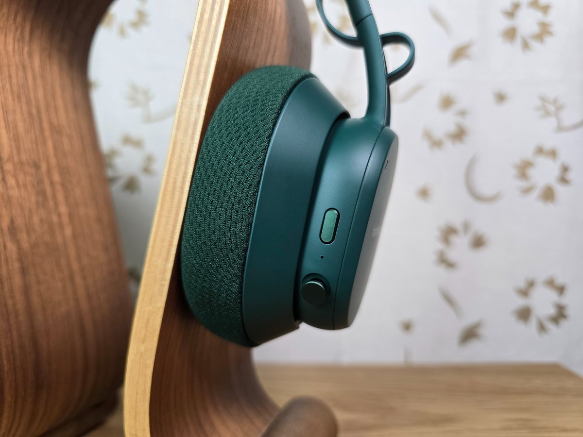

Un bouton, un joystick, rien de plus. © Matthieu Legouge

Pas moins de neuf éléments peuvent être remplacés ou mis à niveau, avec un démontage facile et quasi sans outil si ce n'est un tournevis pour accéder aux transducteurs. © Matthieu Legouge

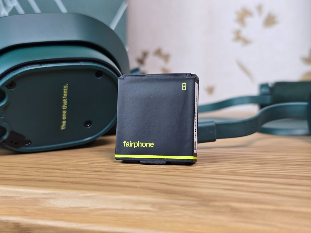

Les 30 heures annoncées ne sont pas exagérées, on peut facilement traverser plusieurs journées d’usage intensif sans voir apparaître l’alerte de batterie faible. Bien sûr, l'autonomie est un peu moins longue avec l'ANC activée, comptez entre 20 et 25 heures selon l'usage.
Un simple module de batterie à remplacer : la promesse d’un casque qui peut durer bien plus longtemps que la moyenne. © Matthieu Legouge
