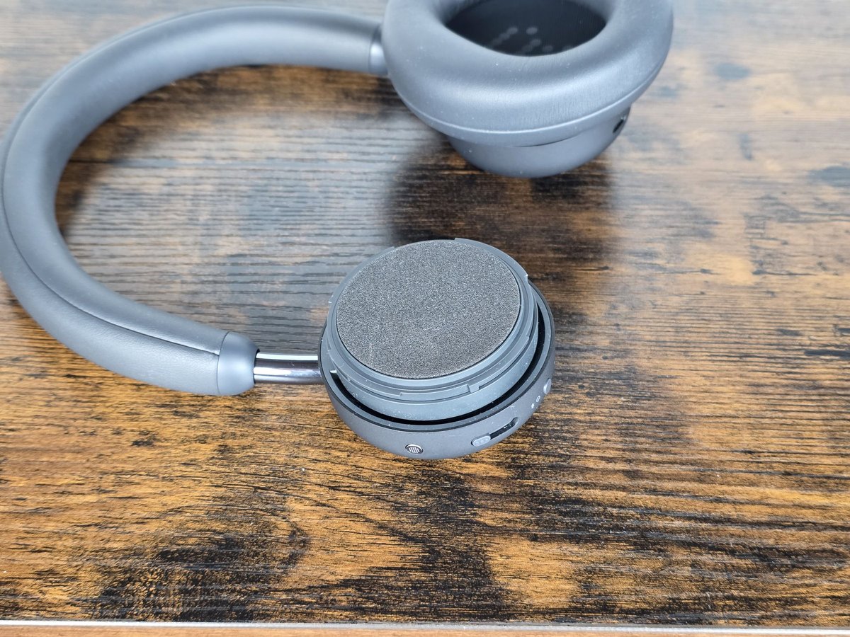

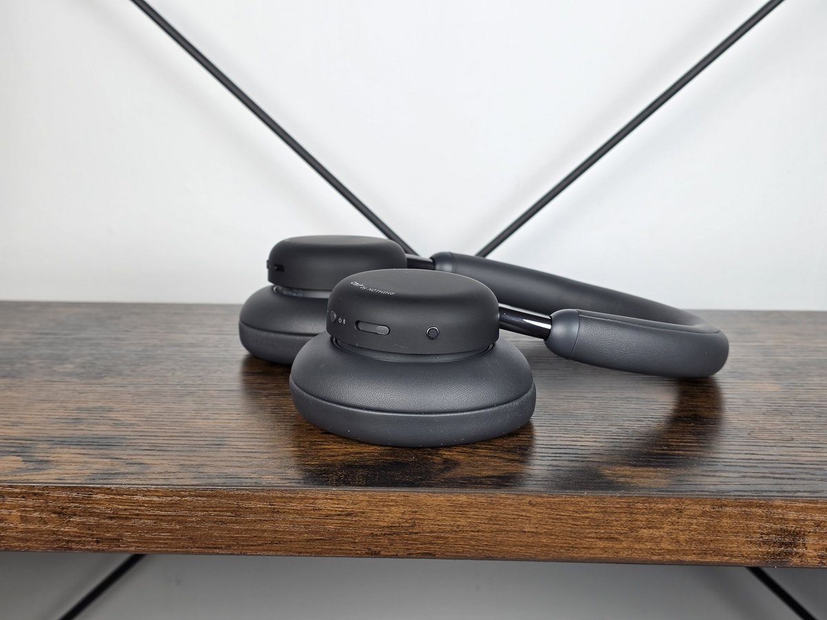

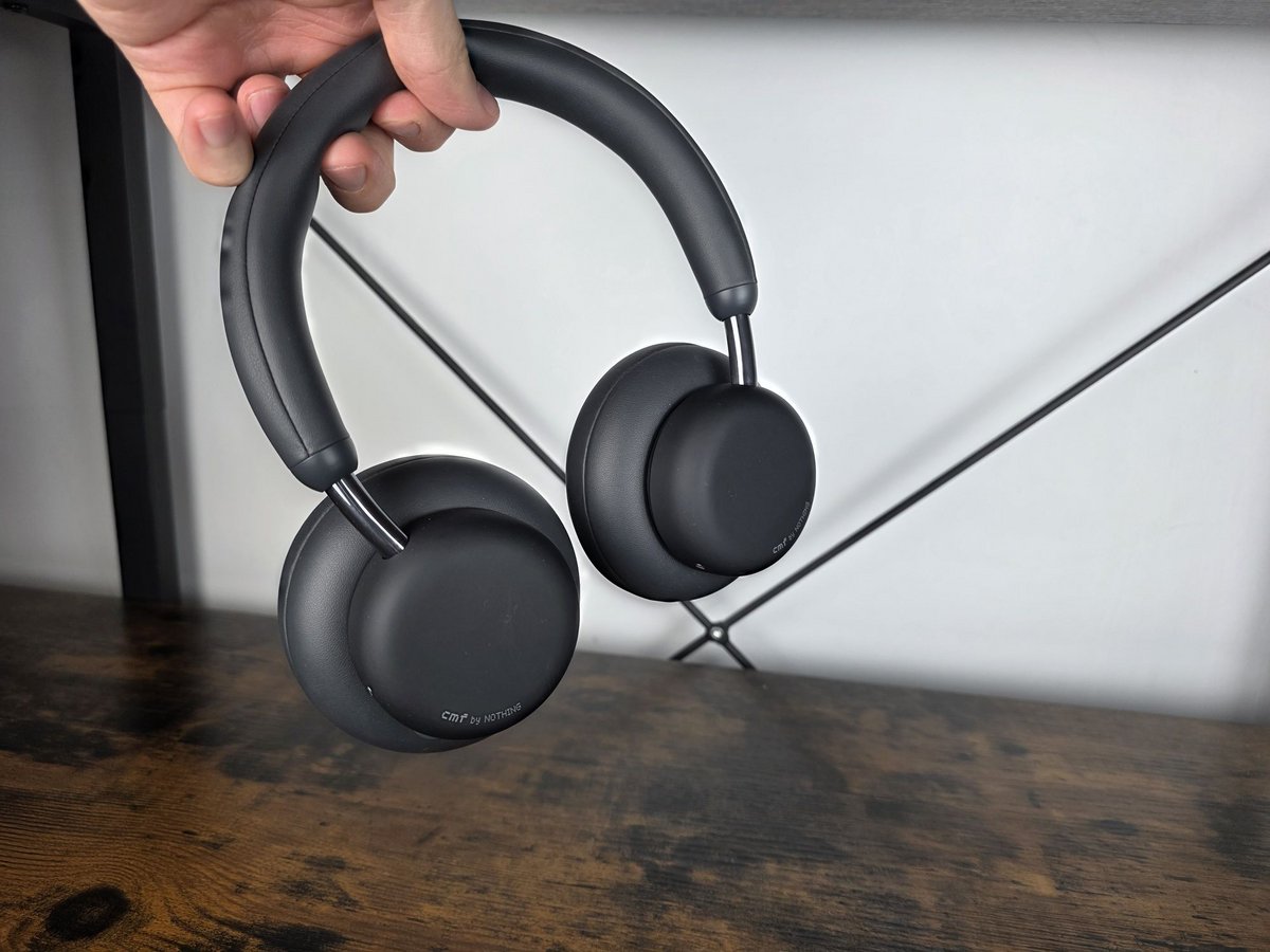

Sorte de fusion stylistique de plusieurs casques existants ou disparus, le CMF Headphone Pro est passe-partout mais reconnaissable, car mêle assez bien minimalisme et pragmatisme. L’appareil n’est ni beau ni disgracieux, il se veut simplement fonctionnel, le tout sans faire trop de concessions. Petites coques rondes, coussinets circum-auriculaires débordants, trio branches - arceau - repose-tête tubulaire, le Headphone Pro va à l’essentiel.
Cette simplicité va pourtant de pair avec une bonne qualité de fabrication. Pas aussi raffiné que les créations haut de gamme de chez Sony ou Sonos, le CMF n’est pas relégué d’un univers pour ce qui est des matériaux et de l’assemblage. Le plastique est largement majoritaire, mais il s’accompagne de quelques touches de métal, et ne grince pas à l’usage. Le réglage de la hauteur est par exemple assez fluide. En outre, sa sellerie (revêtement des coussinets et bandeau) nous paraît assez robuste. CMF pousse même le vice jusqu’à afficher une certification IPX2 (pluie fine).
Seule petite limite : la structure est ici non pliable. De même, pas de housse rigide, il faut se contenter d’une pochette souple.
Petite coquetterie, ce CMF Headphone Pro est disponible en trois coloris (gris clair, gris foncé, et vert clair), auxquels viennent s’ajouter des coussinets optionnels (vendus à 25 euros la paire), verts clairs et orange.
Bien que pas spécialement lourd (281 g) quoiqu’un peu plus dense qu’un Sony ou un Bose, le CMF Headphone Pro est globalement confortable, mais peut se révéler un peu pénible sur les longues sessions, du fait de son arceau très fin. Celui-ci peut en effet générer une pression localisée sur le sommet de la tête, particulièrement avec les crânes anguleux comme celui de votre serviteur.

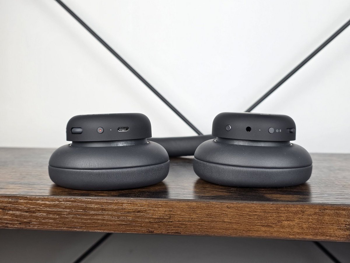

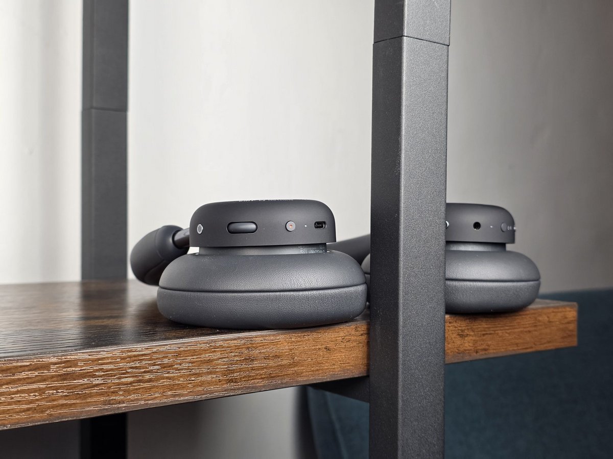

L’art du pousse-bouton

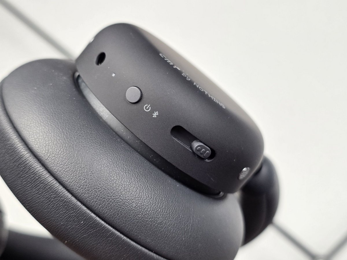

Sans tenter de reproduire à l’identique l’ergonomie du Nothing Headphone (1), le CMF Headphone Pro s’appuie lui-aussi sur une philosophie 100 % boutons plutôt atypique. Nous retrouvons ainsi : un bouton on/off/appairage Bluetooth ; un curseur physique permettant de régler l’intensité des basses ou des aigus ; une molette cliquable pour la navigation, le volume, et le mode de réduction de bruit ; un bouton multifonction.

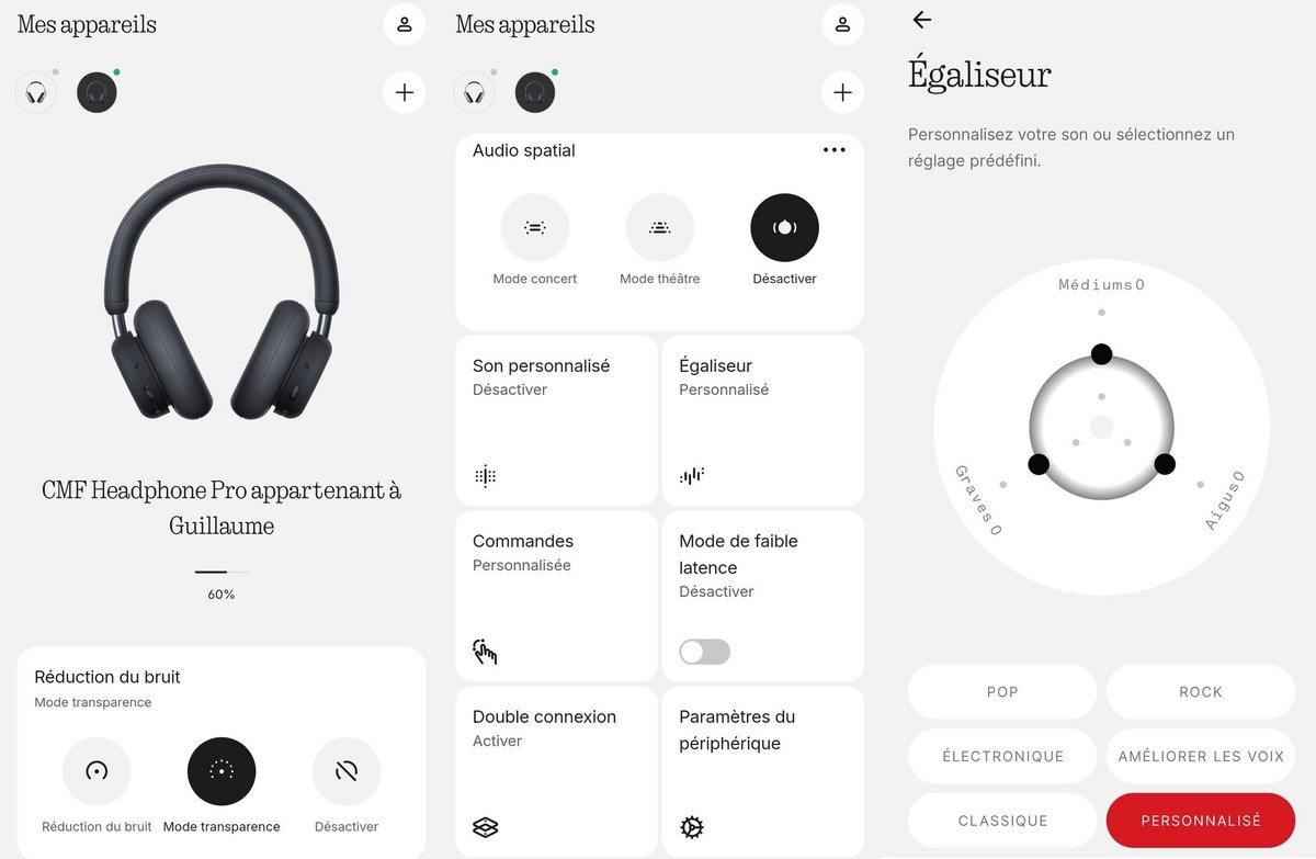

Ce dernier est programmable dans l’application, et peut prendre en charge deux types d’action (appui court et un appui long) parmi une liste de quatre : mode de réduction de bruit (par défaut pour l’appui court), assistant vocal (par défaut pour l’appui long), Audio Spatial, et activation/désactivation du microphone.
En pratique, les commandes s’avèrent à la fois complètes et très intuitives. Rien à dire ou presque, bien que nous puissions pointer du doigt l’absence de capteurs de port.
Puisqu’englobé dans la galaxie Nothing, le CMF Headphone Pro est compatible avec l’application éponyme. Celle-ci confère un vrai plus, puisque permet d’exploiter les réglages sonores et ergonomiques (notamment l’assignation du bouton multifonction), d’activer des fonctions utiles comme le multipoint ou le mode faible latence, mais également de basculer, avec la glissière, entre le réglage d’intensité des basses ou des aigus (il faut choisir entre les deux). S’il manque quelques fonctionnalités avancées par rapport aux produits Nothing récents, comme l’égaliseur paramétrique, ce casque est plus complet que la moyenne des autres références Bluetooth de ce tarif.

Si le mode Bluetooth est clairement mis en avant, le CMF conserve tout de même une dimension filaire. Celle-ci est exploitée par une entrée jack 3,5 mm, utilisable uniquement lorsque le casque est allumé (pas de mode passif). Malheureusement, le port USB-C n’est exploité que pour la charge.

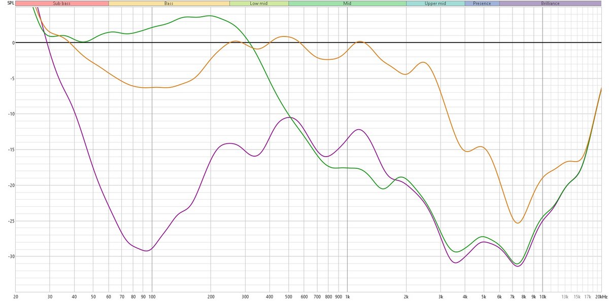

Un peu mou, mais très équilibré

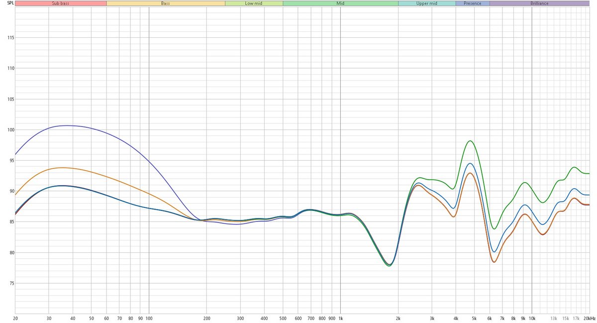

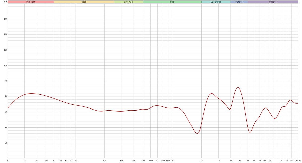

Nothing/CMF a compris, avec parfois quelques dérapages (Ear(3) en particulier), qu’il valait mieux se reposer sur un son équilibré que sur une signature exubérante, quitte à mettre en avant les limites de l’architecture acoustique. Cela est totalement vrai avec le CMF Headphone Pro, qui certes n’est pas un monstre de technicité, mais qui parvient à être très agréable à l’écoute. En bonus, la marque laisse tout de même la porte ouverte aux outrances, via son curseur dédié aux basses et aux aigus.
Par défaut, rien de déborde vraiment. Nous ressentons bien une accentuation des basses, mais celle-ci est plutôt contrôlée, ne débordant pratiquement pas sur les voix. Côté médiums, rien à dire, CMF offre un rendu très naturel, à défaut d’être d’une immense richesse.
Enfin, on ressent cette même cohérence dans les aigus, bien que cette gamme soit (comme toujours avec les appareils d’entrée et de milieu de gamme) l’un des talons d’Achille. Quelques légères brillances apparaissent çà et là, mais le CMF Headphone Pro n’est jamais agressif ni chimique. Seule une petite mollesse se fait ressentir, signe d’un creux audible autour des 2 kHz – 4 kHz. Clairement, le casque n’a pas la linéarité des plus grands dans ce registre, d’où un niveau de détails et une dynamique correcte mais pas flamboyante, ainsi qu’une scène sonore assez large mais pas très projetée.
Autre limitation, les très basses fréquences. D’un bon niveau technique pour sa gamme, le transducteur maison est bien réglé dans ce registre mais n’est pas très percutant, ce qui participe à cette légère mollesse. Malgré tout, CMF parvient à tirer son épingle du jeu, puisque son absence d’exagération et sa relative maîtrise lui permettent de parfaitement se placer face à la concurrence directe. Un produit pourtant plus dispendieux comme le Soundcore Space One Pro est bien moins convaincant dans ce registre, car inutilement gonflé.
Pour les adeptes du toujours plus, l’usage du curseur permet d’augmenter sensiblement le niveau de basses ou d’aigus, pour un effet surtout récréatif. Assez peu utilisable avec les aigus, car très rapidement agressifs, il peut être amusant avec les basses, pour apporter un léger regain d’assise (avec beaucoup de parcimonie sur le réglage), ou pour un effet caisson de basses, boostant la gamme 20 Hz – 100 Hz de plus de 10 dB.
