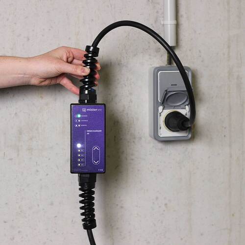

philouze
A part le form factor très compact (et bravo pour ça) ils n’ont rien « inventé », le français maxicharger fait très exactement ça depuis 2014 :
Zefram
Il y a un boîtier dans le maxicharger. Pas dans le Bosch.
Manuko
Par contre, le connecteur T2 coudé à l’équerre… impossible de l’utiliser sur une borne Lafon Pulse 22 WL (SDEPA64, etc.) ou Schneider EVLink City (Lidl, etc.). Ça va être coton pour fermer la trappe.
philouze
disons qu’intégrer l’électronique du boitier dans la « queue » de la prise est un exploit, mais il n’y a pas « d’invention » concernant l’usage du chargeur deux en un.
