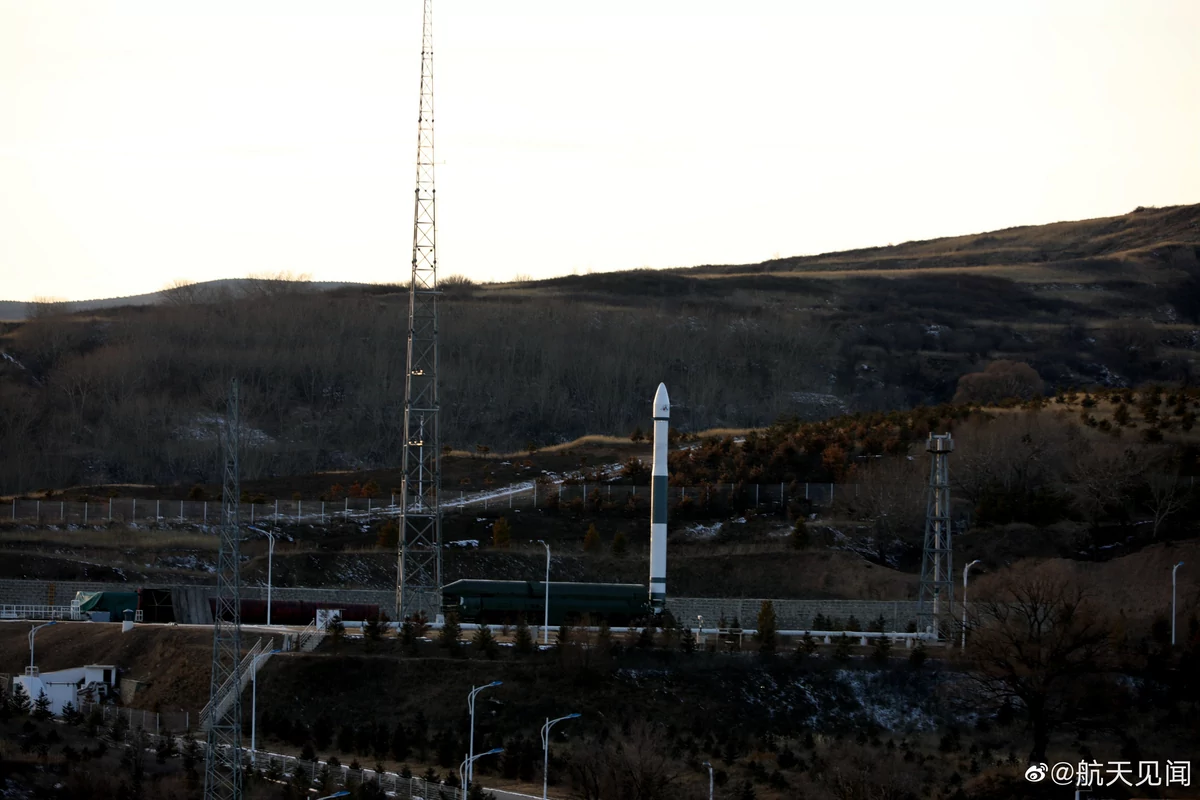

Mais peut-être préférez-vous n'attirer que les familles de « microlanceurs » avec des charges utiles maximales de quelques dizaines ou centaines de kilogrammes ? Ceux-ci nécessitent beaucoup moins d'infrastructures. Il vous faudra néanmoins des installations sécurisées comme un bunker, un site de contrôle, des moyens pour faire exploser la fusée de vos clients si elle dévie, des équipes de pompiers en cas de problème (mais aussi présentes juste au cas où), une ou plusieurs installations radars de suivi, et de bons contacts avec les militaires (mais nous allons y revenir).
Toutefois, même en utilisant des moyens modernes, vous vous êtes rendu compte que mine de rien, tout cela représente quelques kilomètres carrés sur lesquels il faudra construire des routes, quelques bâtiments, des dalles de béton, dont certaines en profondeur, en particulier pour le pas de tir, si vous souhaitez y installer des carneaux (les fosses pour évacuer les flammes, ondes soniques et gaz des lanceurs au décollage).

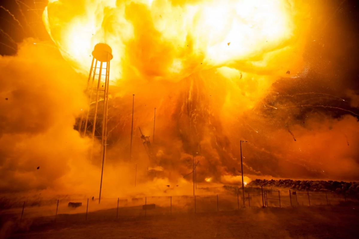

Au passage, il faut également prévoir ce qu'il va se passer si la fusée explose, si elle retombe sans dévier, si elle dévie mais n'explose pas, si elle tente de revenir se poser mais échoue, si elle ne va pas assez loin, si elle va trop loin, ou si votre radar de suivi (et son petit frère, le modèle de secours) tombe en panne. Idéalement, si vous vous tenez debout sur le site de lancement, il faudrait que vous puissiez tendre votre bras en disant : « La fusée part à peu près par là », et qu'à peu près par là, il n'y ait rien sur quelques milliers de kilomètres. Raté pour le Cantal, la Sologne ou la Creuse qui, malgré l'espace que peuvent fournir ces régions, ne pourraient obtenir un couloir suffisant pour un vol orbital.
