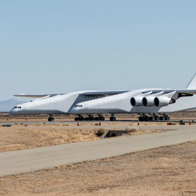

Ce n'est qu'après 2010 que les vols aéroportés vont voir de nouvelles propositions côté entreprises privées (si l'on exclut l'aventure suisse un peu farfelue qu'était le projet SOAR), avec notamment l'énorme avion porteur Roc de l'entreprise Stratolaunch, fondée par le milliardaire Paul Allen. Celui-ci dispose (enfin !) de quoi embarquer sous son empennage central géant des charges importantes de plusieurs dizaines de tonnes, et l'entreprise entre en négociation à un moment pour embarquer des lanceurs Pegasus… Même jusqu'à trois d'entre eux en même temps !
Malheureusement pour eux, si c'est techniquement possible, cela n'apporte pas grand-chose en termes pratiques ou économiques. SpaceX est même approchée pour embarquer une Falcon 9 sous l'aile, mais là encore après une courte étude, le projet ne sera pas poursuivi. Stratolaunch développe actuellement ses propres petites navettes hypersoniques, avec l'idée d'aller – un jour – se frotter à l'orbite en décollant depuis l'aile de son avion géant.
