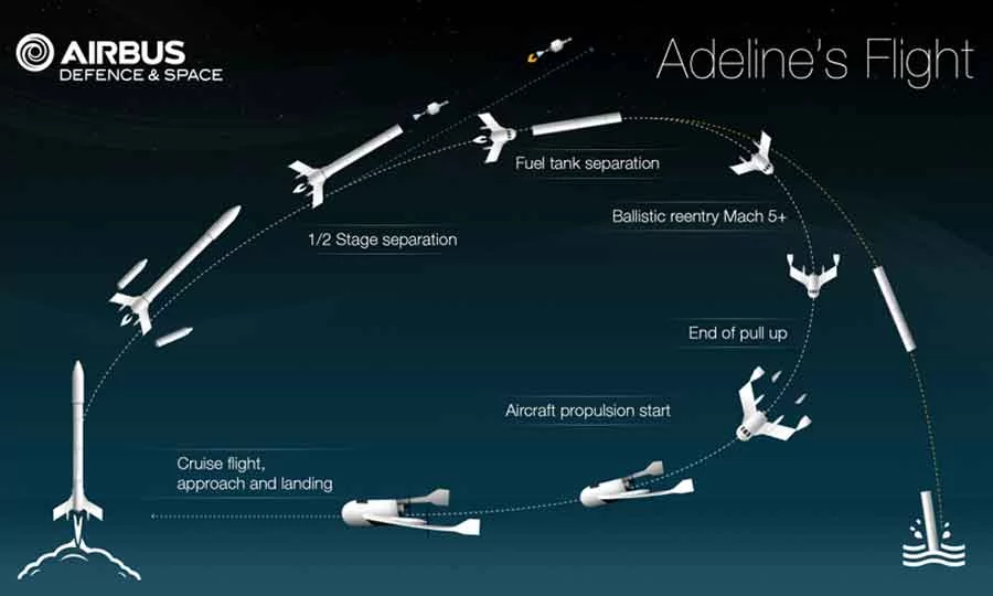

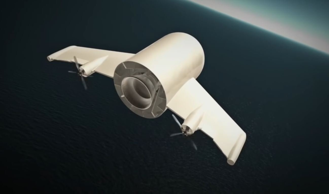

En effet, pour Adeline, il ne s'agit pas de tenter de ramener tout un étage de fusée vers la Terre, mais simplement sa section basse avec le compartiment moteur sous les réservoirs. Pour cela, le segment de l'étage concerné se sépare du reste de l'étage quelques secondes après que le deuxième étage s'est éloigné vers l'orbite.
Airbus laisse ouverte la possibilité d'avoir un petit allumage du moteur pour que sa trajectoire l'amène vers son point de départ plutôt que de réaliser une parabole de plusieurs centaines de kilomètres. Adeline est aussi renforcé, et équipé d'un bouclier thermique et structurel pour résister à son entrée dans l'atmosphère.
Mais ce qui ressort le plus de ce concept, l'élément « accrocheur » par excellence, c'est ce qu'il se passe pour l'atterrissage et la récupération. En effet, Adeline est équipé de deux ailes, avec des « pods » dans lesquels sont cachés deux moteurs à hélices propulsives qui se déploient dans la dernière phase du vol. Avec peu de carburant (ou en étant électriques), ces moteurs permettent de se diriger facilement et d'atteindre une piste pour que l'étage puisse se poser, soit sur un train, soit sur des skis, un système en tout cas peu coûteux et facile à changer. Préservé dans son cocon, le moteur principal de la fusée, une fois au sol, peut être sorti du dispositif Adeline pour inspection, changement éventuel de quelques pièces, puis réutilisation sur une autre paire de réservoirs pour un prochain lancement.

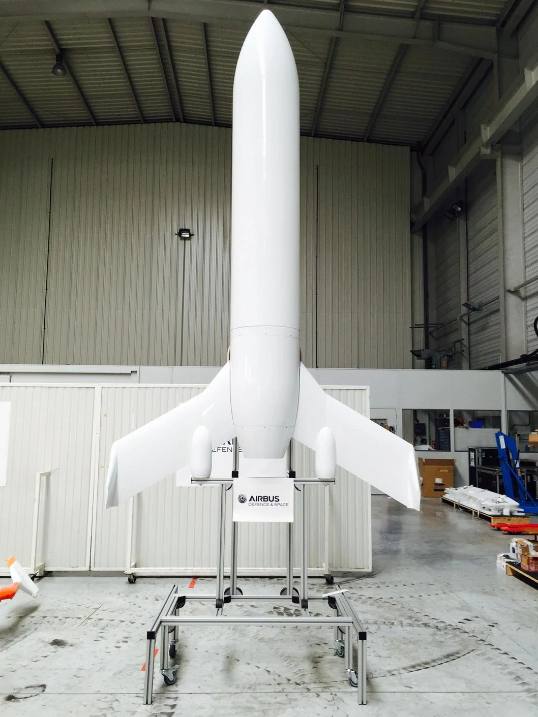

Parfois annoncé comme un « concept fou », qui avait peu de chances de voir le jour, Adeline est présenté au public au début du mois de juin 2015. Et les études iront bien au-delà de la planche à dessin, avec des maquettes volantes et un modèle grandeur nature. Celui-ci sera développé dans la seconde moitié de 2015 (mais jamais présenté au public) et testé sur différentes bases aériennes militaires (Evreux, Chateaudun, Solenzara)
