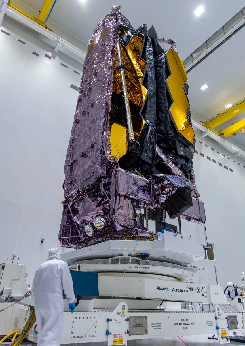

A son arrivée, après le déchargement et le trajet en camion jusqu'au Centre Spatial Guyanais, c'est l'heure du déballage. Mais attention : uniquement dans des conditions maîtrisées (salle blanche). Une première inspection a lieu pour vérifier que le caisson n'a pas pris de choc, ou n'a pas subi de dépressurisation dans l'avion. C'est déjà arrivé, avec pour résultat très simple un retour à l'envoyeur… Pour de très rares exceptions, les satellites peuvent aussi prendre le bateau (à cause de leur taille, comme le James Webb Space Telescope, ou d'une fragilité particulière).
Une fois entièrement sorti et inspecté, le satellite est installé sur une première station de travail. Et là encore, inspection générale ! Le satellite est passé de la positon « debout » à l'horizontale, puis à nouveau debout. Or, ces machines sont sensibles à la gravité : ce n'est pas le moment de détacher un panneau solaire ! A ce moment de la préparation, l'industriel peut encore avoir plusieurs choix de tests prévus à l'avance, car les installations sur place le permettent. Pour des essais de vibration, par exemple, qui simulent le lancement, ou bien pour le déploiement des panneaux solaires, le test des cellules… Et bien entendu, des tests de connexion électrique. A la fin de cette séquence (qui peut être très courte si l'industriel a mené ces essais en amont), les différentes connectivités mécaniques et électriques avec le dispositif déployeur sont testés.

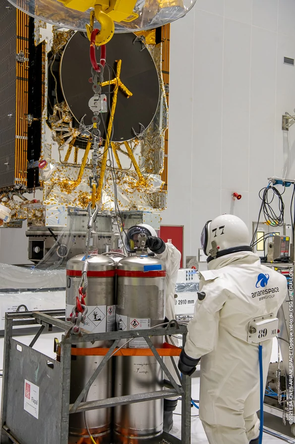

Le satellite passe ensuite dans les mains des ergoliers. Ces derniers, qui opèrent dans des scaphandres étanches, une atmosphère rigoureusement contrôlée et des procédures de sécurité qui ne s'improvisent pas, vont remplir les réservoirs du satellite. L'opération prend du temps, car il faut vérifier qu'ils sont déjà étanches à la pressurisation avant de pouvoir injecter le précieux mais si dangereux ergol : l'hydrazine. De son nom officiel Diazane (N2H4), ce dernier est d'une efficacité impressionnante et peut être stocké très longtemps dans le réservoir d'un satellite.
Ce n'est que lorsqu'il passe sur une lame métallique que ce liquide réagit et se transforme en un gaz très chaud, ce qui permet en dosant l'apport de disposer d'une propulsion contrôlable à très bon rendement. Seul problème : il est hautement toxique pour l'humain et très corrosif, ce qui nécessite des équipes extrêmement bien formées pour remplir les réservoirs d'un satellite. Et vous l'avez deviné, une fois que c'est rempli, il faut laisser reposer : là encore, pas question que ça goutte en sortant de la pièce.

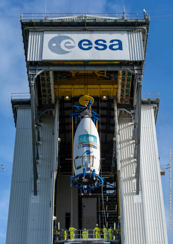

Il est ensuite temps de commencer à retirer les grandes protections « Remove before flight » disposées un peu partout. Pas toutes encore, mais déjà celles qui protègent les panneaux et bloquent la majorité des interfaces mécaniques. Le satellite est hissé de son dispositif de transport et de travail à son dispositif d'éjection. Et tout ce petit monde change de bâtiment ! Eh oui, c'est déjà l'heure de la préparation à la mise sous coiffe.
Ici, il faut faire très attention. Déjà, parce qu'il faut rappeler que le satellite a ses réservoirs pleins. Ensuite, parce qu'il s'agit d'un ballet assez complexe à base d'instruments de levage qui manipulent des gens, des plateformes ou des bidules de quelques tonnes valant plusieurs (centaines de) millions d'euros. Ici, tout est question d'ordre. Le satellite sur son éjecteur est installé sur un adapteur, qui accueille la coiffe, et qui lui-même est installé sur l'étage supérieur du lanceur (l'ESC, dans le cas d'une Ariane 5 ECA)… s'il est le plus petit des deux merveilles de technologies qui vont être envoyées en orbite !
En effet, comme Ariane 5 réalise des lancements doubles, il faut ensuite installer au-dessus du plus petit satellite le dispositif Sylda, qui permet d'installer un second satellite plus gros et plus lourd sur la partie supérieure. Pour les lanceurs « classiques » comme Proton, l'éjecteur et son adaptateur sont directement fixés sur l'étage supérieur. Sur Falcon 9, il y a une pièce d'adaptation sur laquelle est fixée la coiffe.
