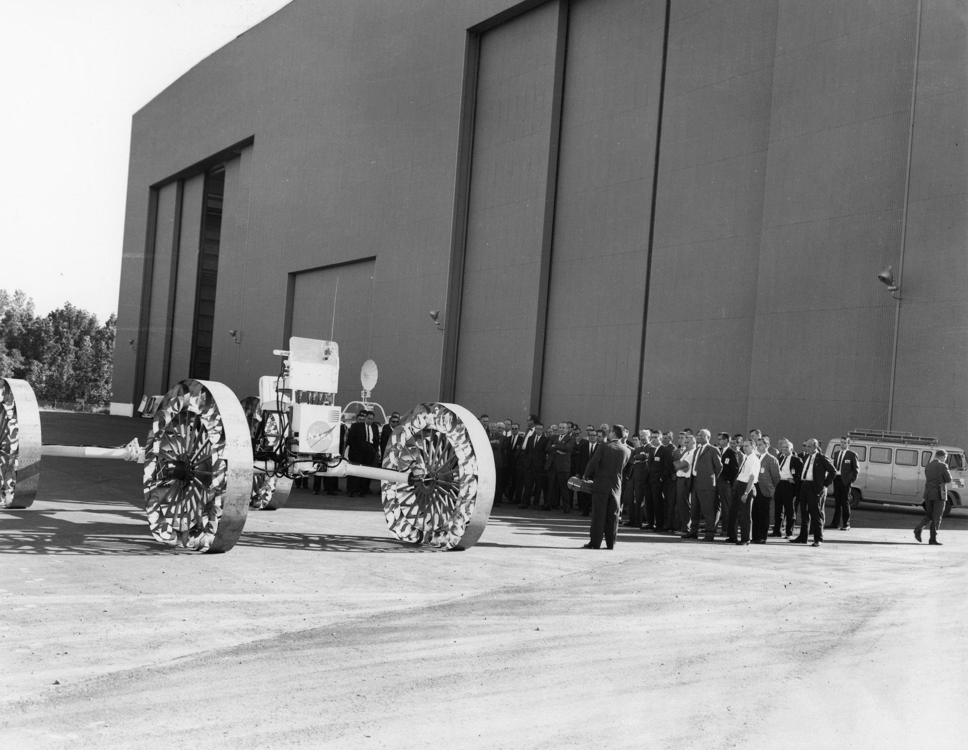

De façon assez étrange, même si Boeing finit par gagner l'appel d'offre de la NASA, cette dernière a considéré plutôt sérieusement une proposition de petite moto électrique. Légères et robustes, elles auraient pu embarquer chacune un astronaute pour une drôle de sortie enduro. Toutefois, l'agence américaine, après des tests poussés, avait peur des contraintes liées à la gestion de l'échauffement (le vide conduit très mal) et au risque de panne. Et voici donc Apollo engagé sur la voie de la « jeep lunaire ». Conçu par Boeing, associé à General Motors en sous-traitant principal, le véhicule sera produit à 4 exemplaires définitifs destinés à rouler sur la Lune, et toute une ribambelle d'exemplaires destinés aux essais. Le développement est extrêmement court vu les contraintes : seulement 17 mois… Et heureusement que la mission Apollo 15 a quelques mois de retard sur le planning, sans quoi Dave Scott et James Irwin auraient fait une croix sur leurs sorties longues.

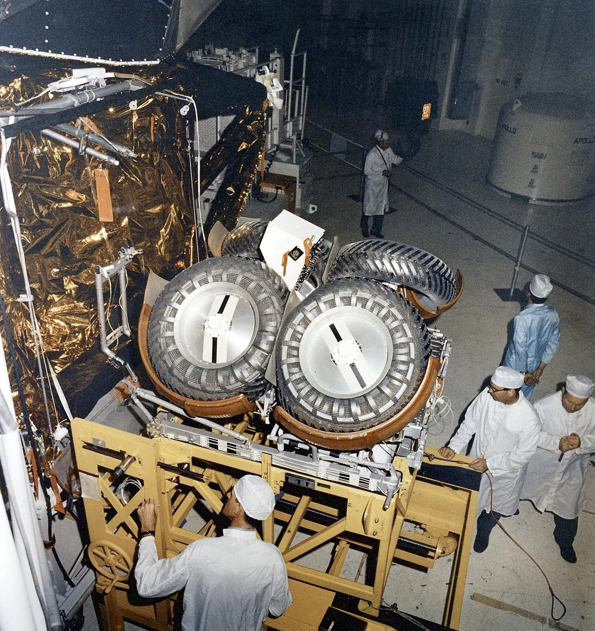

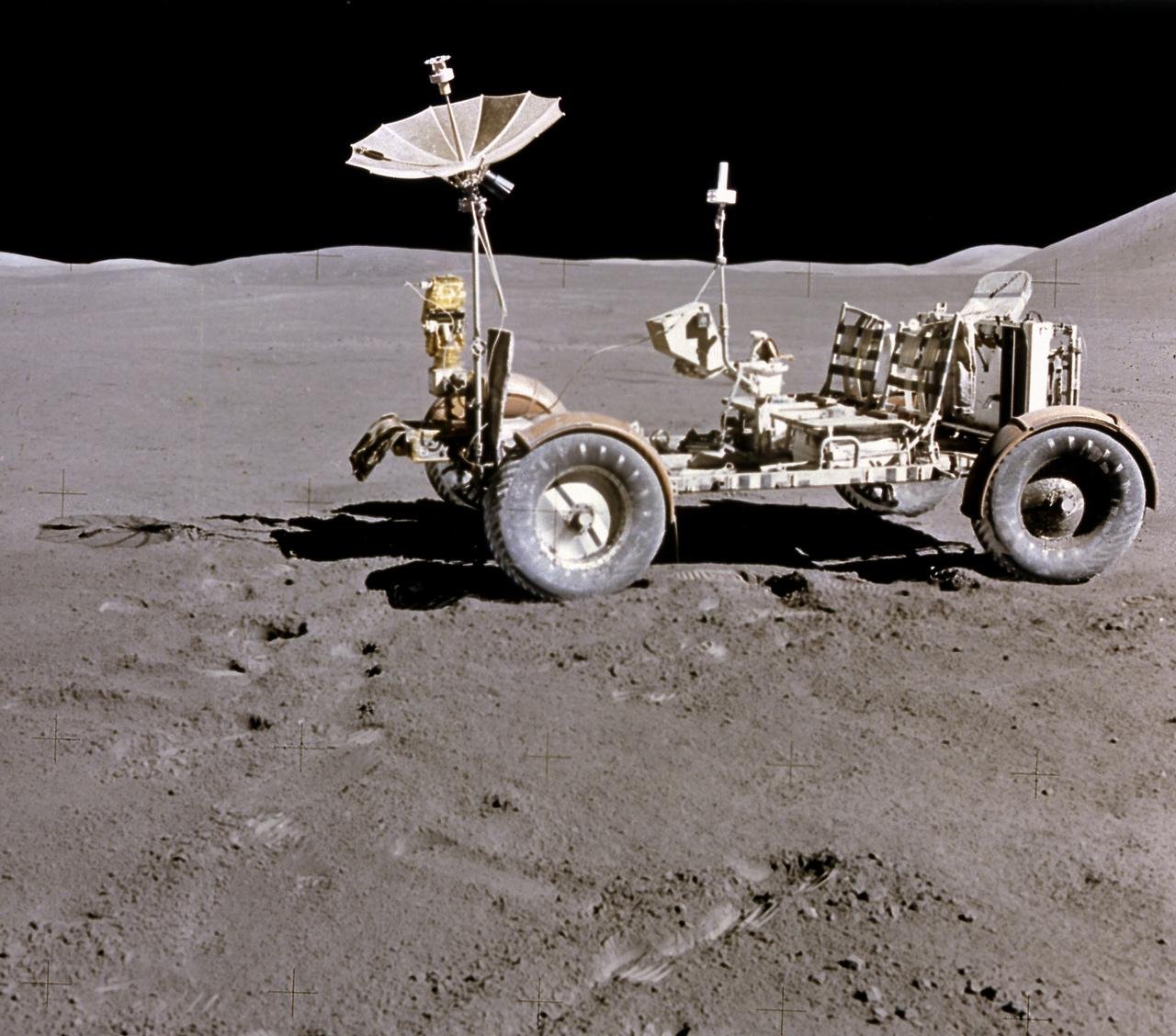

Le LRV mesure 3,1 mètres de long et 2,3 m de large. Il se compose essentiellement d'un châssis, avec un moteur électrique (débrayable) pour chacune des quatre roues. La contrainte principale réside dans sa masse, qui fut limitée à 210 kilogrammes, batteries comprises. Ces dernières, situées à l'avant, ne sont pas rechargeables, et permettent en théorie au rover de rouler environ 90 km sur la surface lunaire, à une vitesse maximale de 14 km/h. Il est équipé de deux sièges posés sur la structure en aluminium, et d'un espace à l'arrière pour déposer des expériences ou des roches lunaires. Surtout, par simplicité, le principe de la cabine est abandonné, ce qui signifie que les combinaisons des astronautes Apollo devront apporter aux pilotes tous leurs besoins en oxygène (et là aussi, leurs système-vie est amélioré pour fournir 7 h d'oxygène garanti au lieu de 4).

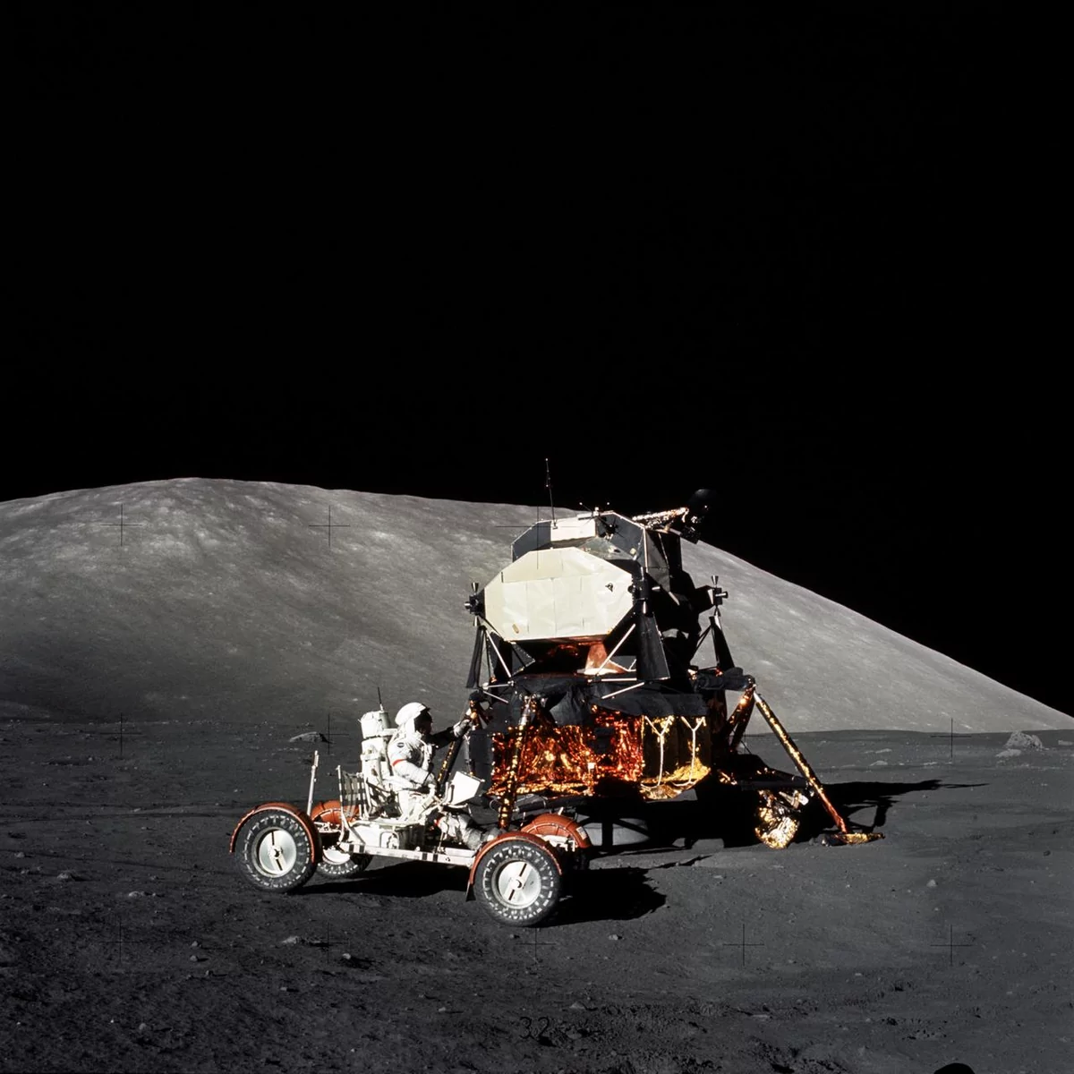

En réalité, c'est un succès éclatant. Le LRV (qui devient rapidement en France, la « Jeep Lunaire », même si elle n'a rien ou presque à voir avec une Jeep) se déplie exactement comme prévu, et à part quelques soucis mineurs à cause de projections de poussière, se comporte encore mieux que ce qui avait été envisagé. Les batteries, notamment, gardent beaucoup de capacités en réserve malgré un épisode de surchauffe sur Apollo 15… et auraient bel et bien permis de rouler sur des dizaines de kilomètres supplémentaires. Le record de trajet revient logiquement à Apollo 17 avec 35,89 km réalisés en 4 heures et 26 minutes et beaucoup d'arrêts. Car c'est le grand avantage : les astronautes roulent, et lorsqu'ils visualisent un site intéressant (ou lorsque les équipes au sol, en contact permanent, le leur indiquent), ils s'arrêtent pour collecter ou photographier. L'ajout d'une caméra couleur orientable depuis la Terre et dont l'image est transmise en direct aux télévisions du monde entier est unanimement salué, et contribuera à laisser des souvenirs impérissables à toute une génération devant le poste.
