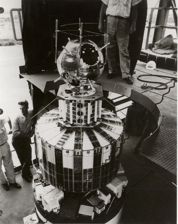

Superposition de Transit 4A avec les satellites Greb-3 (en haut) et Injun (milieu) avant leur décollage. Crédits John Hopkins University, Applied Physics Laboratory
Une constellation de 5 satellites opérationnels, à 1 100 km d'altitude et sur une orbite polaire pure, passant quasi-exactement au-dessus du pôle, avec plusieurs unités « de secours » en cas de panne ou d'échec au lancement. Pas facile d'ailleurs de devoir miniaturiser le matériel lorsque les fusées permettant d'emmener ces petits bijoux de technologie imposent des charges utiles sous les 100 kg… Les premiers satellites opérationnels décollent en 1962, et l'US Navy commencera à se servir régulièrement de la technologie Transit en 1964.
