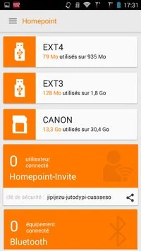

Une configuration aisée
La configuration est relativement simple. Si votre box ou point d'accès est équipé d'un bouton WPS (association Wi-Fi simplifiée), actionnez-le, puis faites de même avec le bouton WPS du Homepoint, et le tour est joué.
Installation de l'application Android
Si votre box n'est pas équipée d'un tel bouton, Homepoint crée un réseau Wi-Fi nommé « homepoint ». Il faut s'y connecter, et utiliser l'application mobile Android ou iOS (ou utiliser l'interface Web du Homepoint) pour configurer les paramètres de votre réseau Wi-Fi domestique.
Interface Web du Homepoint

Partage de fichiers
Grâce à ses deux prises USB accompagnées d'un lecteur de carte SD (un adaptateur microSD est fourni dans le pack), Homepoint est en mesure de partager les supports de stockage (clef USB, disque dur, etc.). Les différents supports de stockage pourront être formatés pour des machines Windows (Fat, Fat32, NTFS) ou Linux (EXT2, EXT3, EXT4). À l'heure actuelle, le support du HFS / HFS+ (Mac) reste aléatoire, on évitera donc d'utiliser des supports formatés à l'aide des standards d'Apple.
Partage des supports de stockage raccordés en USB, ou via carte SD ou microSD (avec adaptateur fourni).

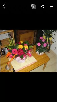

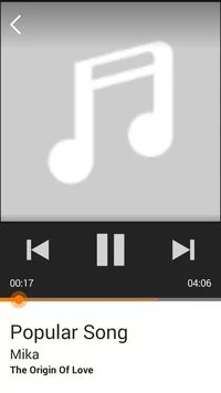

La lecture des photos, musiques et vidéos s'opèrera soit depuis une tablette ou un smartphone exécutant l'application Orange, soit en DLNA sur n'importe quel appareil compatible. Du côté des apps mobiles, Android prend l'avantage sur iOS en ce qui concerne la compatibilité vidéo. Alors que les utilisateurs d'iPhone devront se contenter des formats pris en charge par le lecteur natif d'iOS (principalement .mp4, H264), l'App Android donne la possibilité d'utiliser n'importe quel lecteur vidéo, ce qui offre potentiellement une compatibilité totale (problématique de débit Wi-Fi mise à part).
Accès aux médias depuis l'application mobile. Avantage pour Android concernant la lecture vidéo.

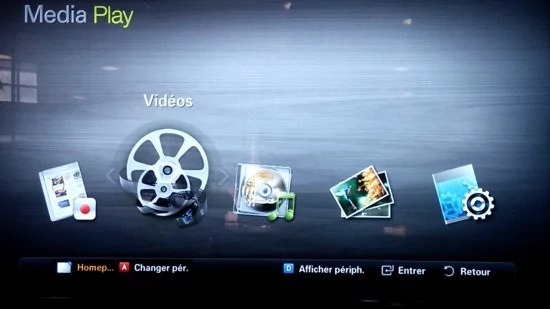

Et les capacités de partage ne se limitent pas aux seuls appareils mobiles exécutant l'application d'Orange. En effet, le Homepoint est également compatible DLNA, ce qui signifie que vous pourrez streamer vos photos, musiques et vidéos sur n'importe quel appareil compatible tel qu'une Smart TV, certains décodeurs de fournisseurs d'accès, ou consoles de jeu. Seul bémol : en l'absence de prise RJ45, le débit reste limité par la qualité de la liaison Wi-fi. En clair, les vidéos dont le taux d'échantillonnage est élevé seront souvent saccadées, même lorsqu'elles sont lues sur un appareil connecté au réseau local via câble.
Ici, une Smart TV DLNA affiche les contenus des supports de stockage branchés au Homepoint.

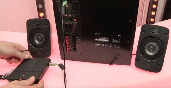

Une fonctionnalité astucieuse du Homepoint permet de lire les chansons de son smartphone sur sa chaine Hi-Fi, même lorsque cette dernière est ancienne. Le principe de fonctionnement est assez simple. Branchez la sortie audio du Homepoint à l'entrée analogique de votre chaine. Il ne vous restera alors qu'à appairer votre téléphone avec le Homepoint en Bluetooth comme s'il s'agissait d'un « simple » casque stéréo sans fil. Orange fournit un adaptateur mini jack ou double RCA.
Le Homepoint joue le rôle de « pont » entre un appareil mobile Bluetooth (smartphone, tablette, ordinateur portable, etc.) et une chaine hi-fi qui n'intègre pas nativement cette technologie sans fil.
Mode passerelle audio Bluetooth : l'une des nombreuses bonnes idées du Homepoint !
Concernant l'association Bluetooth, l'opération est simplifiée grâce à la puce NFC intégrée. Une attention certes délicate, mais qui a pour inconvénient d'ouvrir systématiquement le menu d'association Bluetooth du mobile lorsqu'on le pose simplement sur le Homepoint pour le recharger par induction. Le circuit NFC du Homepoint ne peut pas être stoppé, la seule parade consiste à désactiver celui du mobile.
