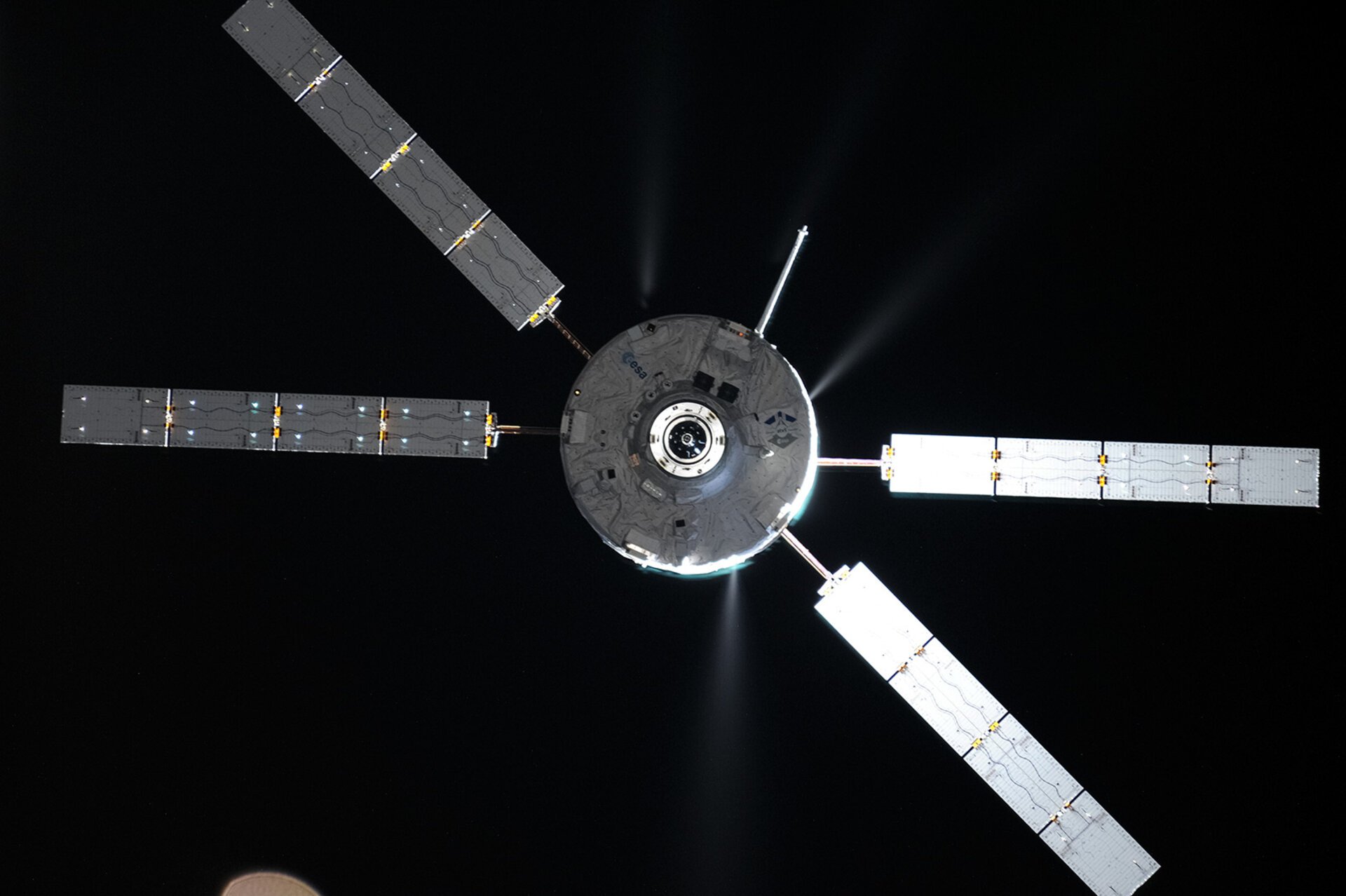

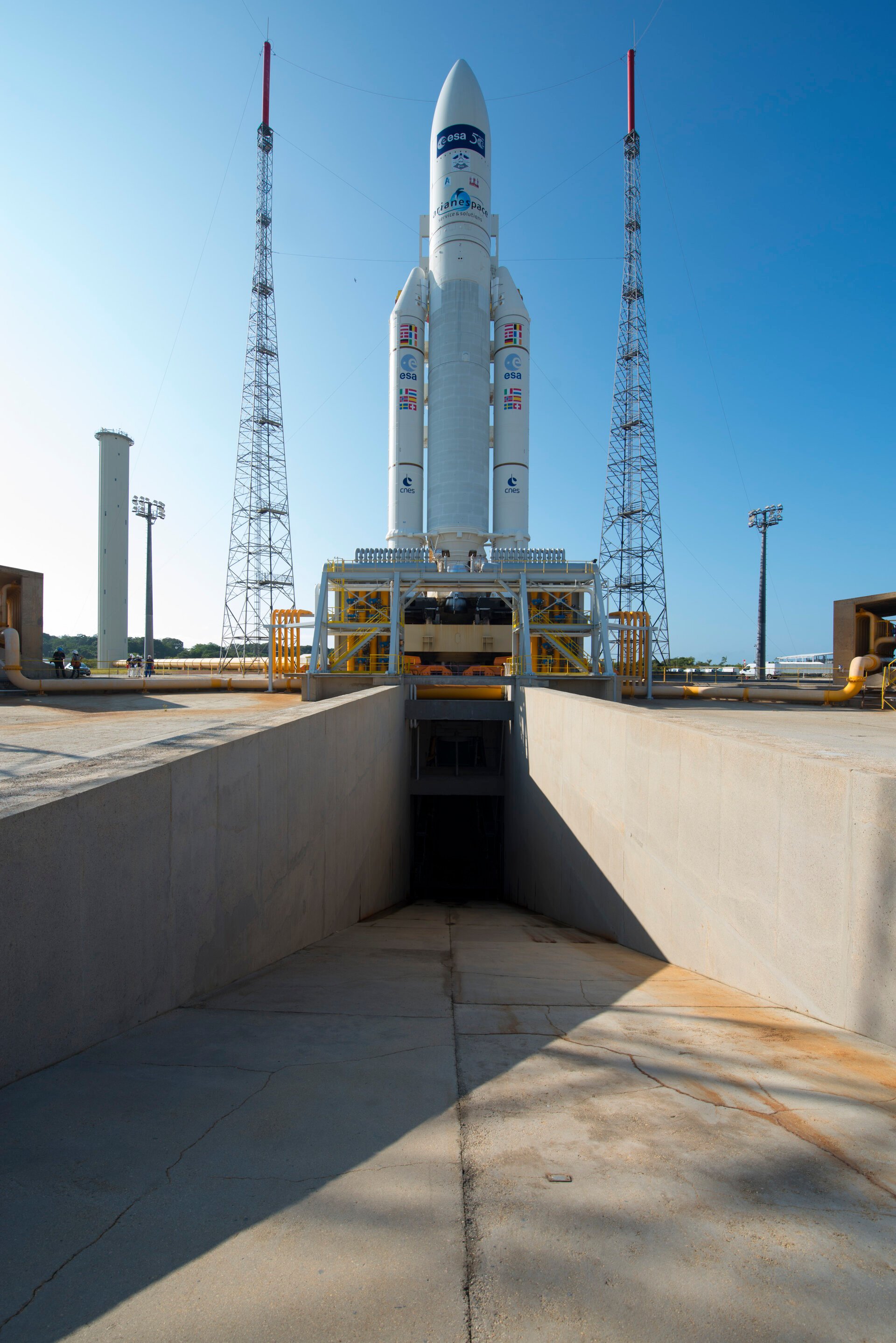

L'ATV est un projet complexe. En effet, dès les prémices du cargo européen, il devient rapidement évident que ce sera un véhicule lourd, et pour plusieurs raisons. D'abord parce que l'ESA souhaite le faire décoller depuis l'Europe, et qu'à l'époque il n'y avait qu'un seul choix en matière d'accès à l'espace : Ariane 5. Mais ces missions ne se prêtent pas bien à la présence de co-passagers, donc il faut à chaque fois un lanceur dédié (qui plus est, une version spéciale sera développée, Ariane 5 ES). Comme la fusée peut emporter jusqu'à 21 tonnes en orbite basse, ce sera la masse limite des cargos ATV. D'autre part, ce gabarit hors norme intéresse l'agence pour transporter un maximum de fret, et ainsi maximiser la valeur d'échange avec les autres participants de l'ISS. ATV est donc un très imposant cargo de 10,3 m de long et 4,5 m de diamètre, sans compter ses quatre imposants panneaux solaires « en X » de 22m de long.
L'ATV, ça pousse !

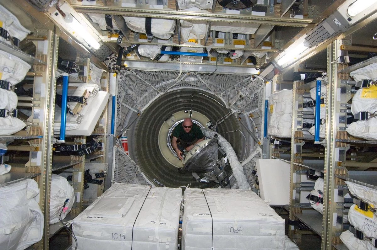

On peut diviser l'ATV en deux segments distincts. À l'avant il y a d'abord la soute pressurisée avec un volume de 48 mètres cubes, assez pour 5,5 tonnes de matériel à ramener sur la station, plus de deux fois la capacité d'un cargo russe Progress ! Le véhicule est capable de transporter à peu près tout ce qui va dans la station à l'exception des racks standardisés (les supports des expériences) qui sont trop larges pour son écoutille. Car il fallait choisir : soit le format américain avec les ports d'amarrage larges, mais une accroche avec le bras robotisé Canadarm 2, soit le format russe. Ce dernier permet, avec le matériel adéquat (qui est fourni par les entreprises d’État russes), une approche automatisée de l'ISS, c'est celui qui est choisi. Pour des questions d'équilibre de la station, les ATV vont systématiquement s'amarrer au module Zvezda, tout à l'arrière de l'ISS.
La partie arrière de l'ATV est constituée de ses moteurs, de l'avionique, des panneaux solaires (repliés au décollage) et de très imposants réservoirs. Non pas qu'il faille tant de carburant pour rejoindre la Station spatiale, mais parce que le cargo européen dispose d'une capacité à rehausser l'orbite de l'ISS, ainsi qu'à transférer du carburant sur la station. Une complexité supplémentaire, mais une capacité intéressante, car seuls les cargos russes Progress en disposent : avoir l'ATV à disposition réduit les risques.

Le cargo ATV est aussi un projet complexe, car il montre, alors que des voix s'élèvent déjà en Europe pour relancer un programme avec un véhicule habité, toutes les difficultés inhérentes. Il faut en effet l'accord russe pour la partie amarrage, mais aussi celui des autres partenaires de l'ISS. Sans oublier les contraintes de calendrier, que ce soit pour l'ISS mais aussi pour Ariane 5, qui est un lanceur commercial (et qui doit donc hiérarchiser avec ses clients, d'autant qu'Ariane 5 ES n'est pas interchangeable avec les autres). D'ailleurs, la fusée est directement responsable d'une partie des retards du programme ATV. Eh oui ! Le tout premier, baptisé Jules Verne, devait initialement décoller en 2003… Mais l'échec du premier vol Ariane 5 en version ECA entraine un arrêt des vols et plusieurs campagnes sont repoussées. La tête de série des ATV rencontre de nombreux problèmes techniques lors de son intégration, côté électronique de bord, mais aussi lors des tests menés pour ce qui représentait le plus gros véhicule spatial développé par l'ESA, et le plus gros envoyé dans l'espace par Ariane ! Les délais s'étendent jusqu'au 9 mars 2008 : Jules Verne arrive en orbite.
