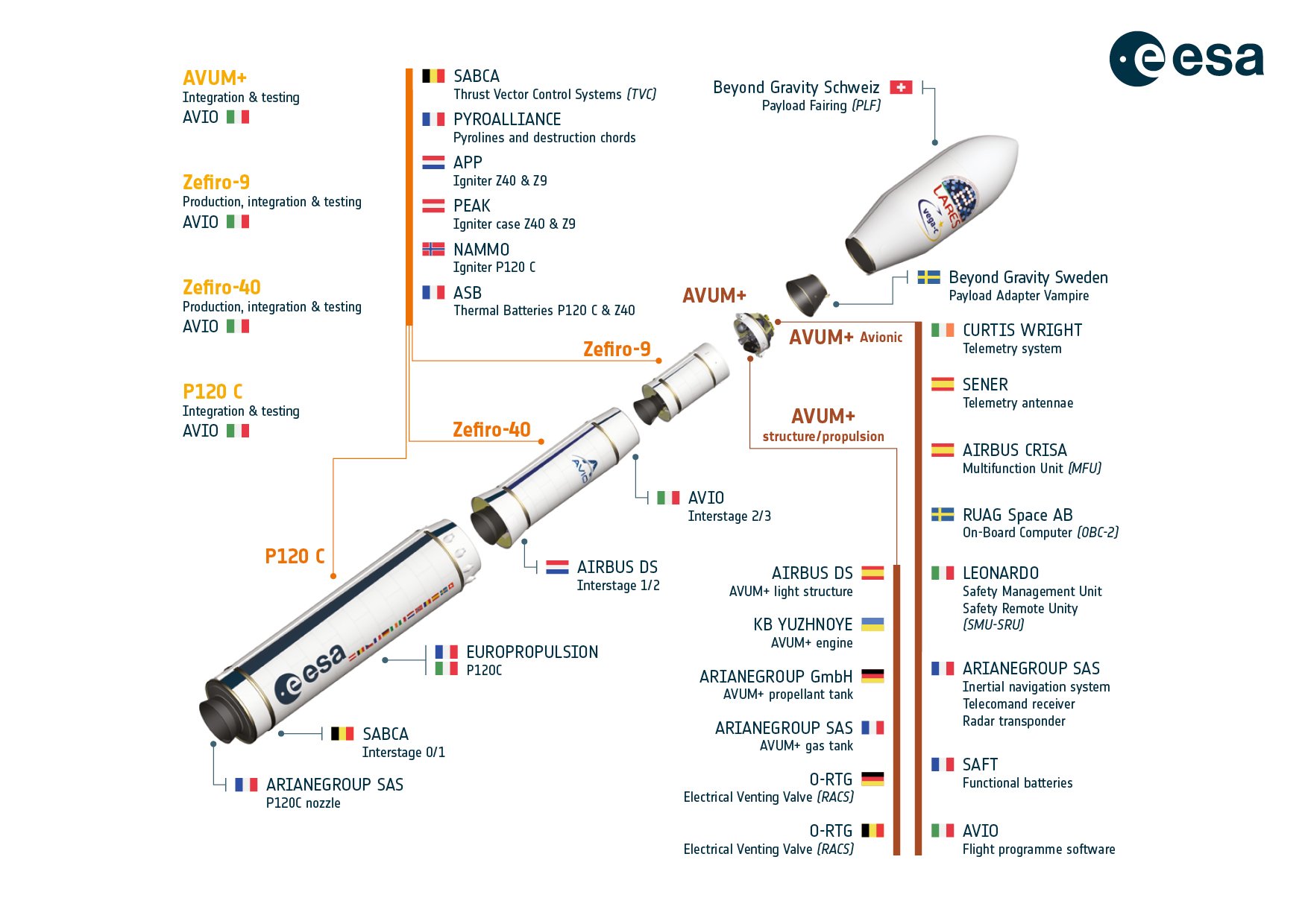

La fusée se compose de trois étages avec des ergols solides à poudre, le P80 (qui est le plus gros et le plus lourd), puis le Zefiro-23 et le Zefiro-9 (qui est le plus léger). L'ensemble presque en orbite, c'est l'étage supérieur AVUM qui se charge d'emmener le satellite précisément à l'altitude et l'inclinaison voulue, grâce à son moteur à ergols liquides qui peut s'allumer plusieurs fois.

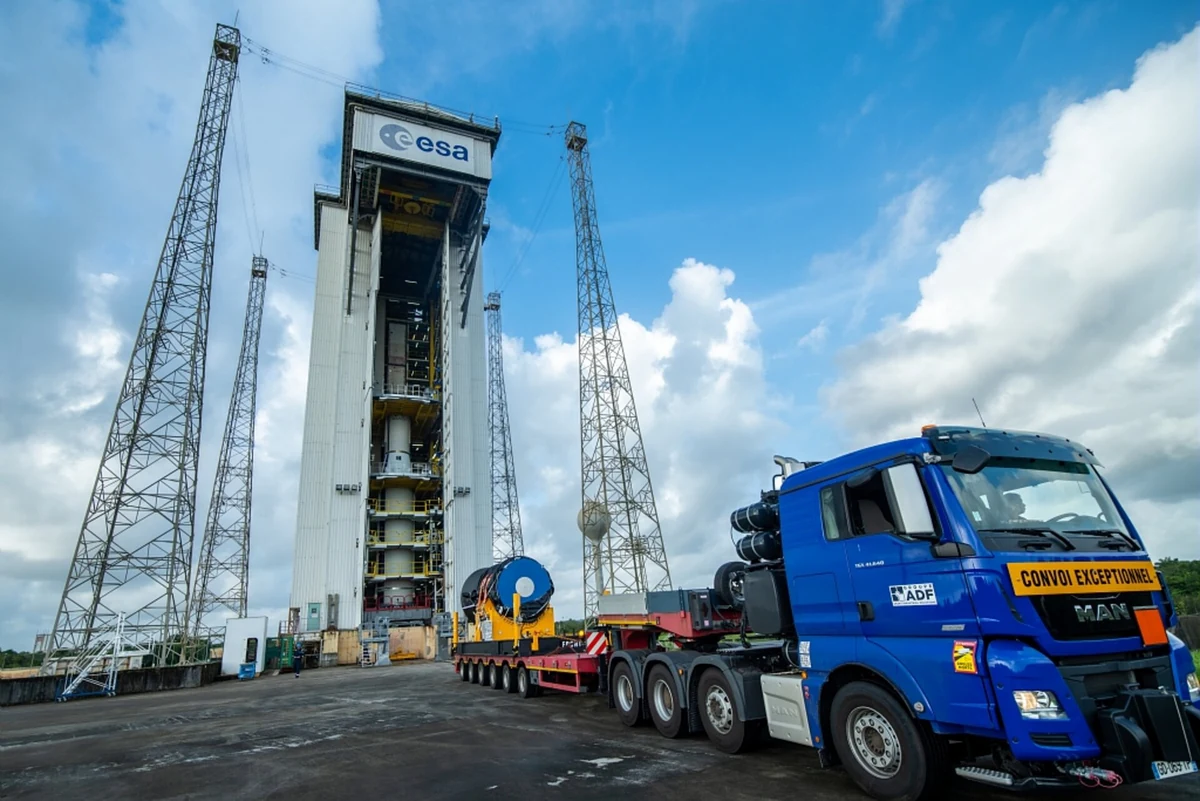

De l'extérieur, Vega-C ressemble beaucoup à la génération précédente. Pourtant, contrairement à ce que l'on imagine, les changements sont majeurs, ce n'est plus la même fusée ! Elle décollera toujours de Guyane, et toujours sur la ZLV (Zone de Lancement Vega)… mais même cette dernière a été modifiée, car Vega-C est plus grande et plus lourde. Il a donc fallu adapter le grand portique mobile dans lequel est assemblé le lanceur à la verticale. Le centre de contrôle lui-même a été déplacé !

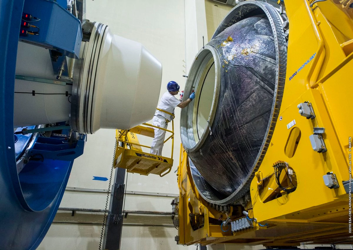

Transporter plus pour le même prix ? Vega-C doit cette prouesse aux améliorations portées à pratiquement tous ses éléments. Le plus puissant et le plus visible, c'est le premier étage à ergols solides P80, qui est remplacé par un P120C plus long, au plus grand diamètre, plus lourd surtout (60 tonnes de plus).
Le P120C est commun entre Vega-C et Ariane 6 (il sert alors de booster auxiliaire), et utilise des techniques de production plus automatisées : cela permettra une fois les deux lanceurs en service de se reposer sur une production en série. C'est aussi l'élément le plus médiatisé, avec trois tests au sol spectaculaires réalisés en 2018, 2019 et 2020.
De la même façon, le plus petit étage Zefiro-23 laisse place au Zefiro-40. On retrouve au-dessus le seul élément inchangé entre Vega et Vega-C, le Zefiro-9, puis un étage supérieur amélioré avec une fois encore des réservoirs plus gros, l'AVUM+.
