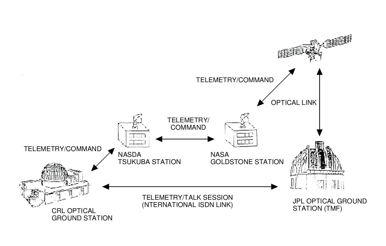

Schéma de fonctionnement de l'envoi de signaux laser par le satellite ETS-VI. Crédits JAXA

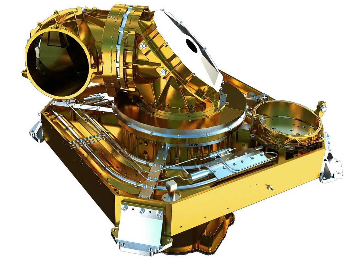

Un terminal laser du système EDRS. Crédits Airbus Defence & Space
