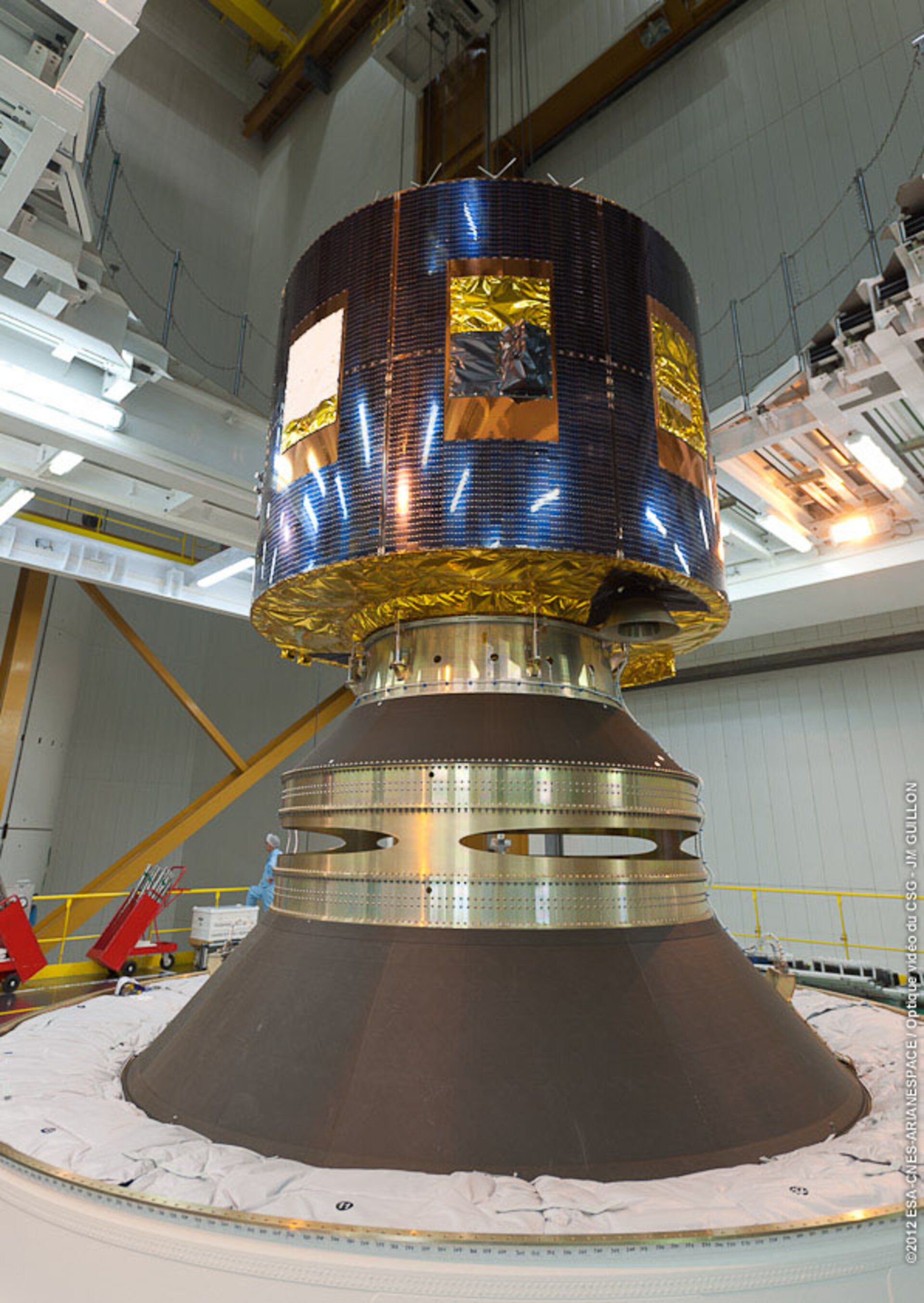

Un satellite MSG lors de sa préparation avant un lancement sur Ariane 5 © ESA / CNES / Arianespace / CSG / JM. Guillon

La première différence entre l'ancienne génération et la nouvelle est très visible : les MSG sont des satellites qui utilisent une méthode ancienne (mais tout à fait fiable) de stabilisation et de fonctionnement par rotation. Cela leur donne un léger look de tambour de machine à laver, même si ces satellites ne tournent, eux, qu'à 100 tours/minute.

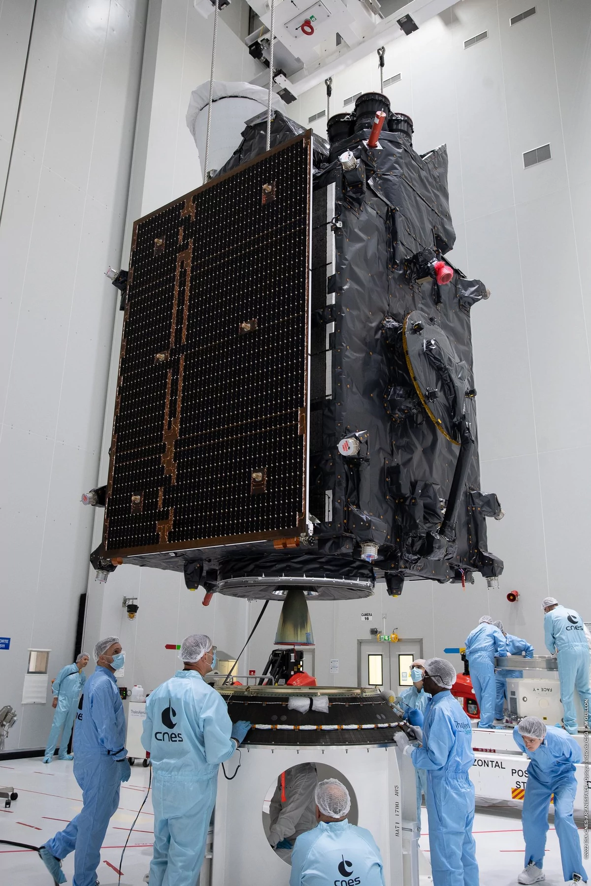

Le satellite MTG-I1 en préparation au Centre spatial guyanais © ESA / CNES / Arianespace / CSG / JM. Guillon

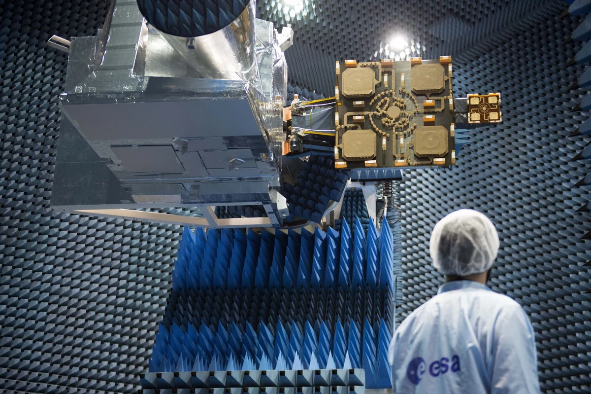

Test d'un prototype de l'antenne double fréquence UHF/L en chambre anéchoïque. Certaines innovations sont plus discrètes que la fonction principale d'observation de la Terre ! © ESA / Thales Alenia Space
