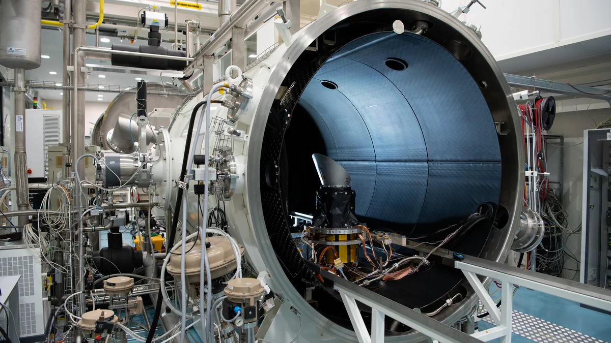

Pratiquement cinq ans avant son décollage, Plato semble encore loin de l'ambiance frénétique qui précède les lancements. Pourtant, 2021 était une année capitale pour le projet… Tout simplement parce qu'il est inédit avec ses 26 télescopes. « Il va falloir gérer la quantité, mais aussi s'assurer de la qualité, mettre en place une chaine de production et de tests, le tout avec des industriels pour qui ce sera également un défi, justifie A. Santerne. Du coup l'agence, lorsqu'elle a donné le feu vert à Plato, a imposé pour 2021 un droit de regard, une énorme évaluation qui a duré six mois, la « Critical Milestone ». Et en plus de vérifier la technologie et la qualité des travaux réalisés, l'agence a confirmé que nous sommes toujours bien partis pour tenir la date de lancement prévue. Donc oui, cela semble loin mais en même temps tout va se rapprocher très vite ! »
« Aujourd'hui, ce que l'on voit sur les photos ce sont des prototypes, ou bien du matériel de test, parce que comme dans toute mission novatrice, il y a différentes plateformes et modèles qui sont réalisés en amont. Mais il est temps de passer en production : je n'ai pas la date exacte mais il faudra livrer les télescopes dès fin 2024 ou début 2025, donc ça va être une période assez intense qui s'annonce ! Et bien entendu ce n'est pas que matériel, il faut aussi préparer le logiciel ».
