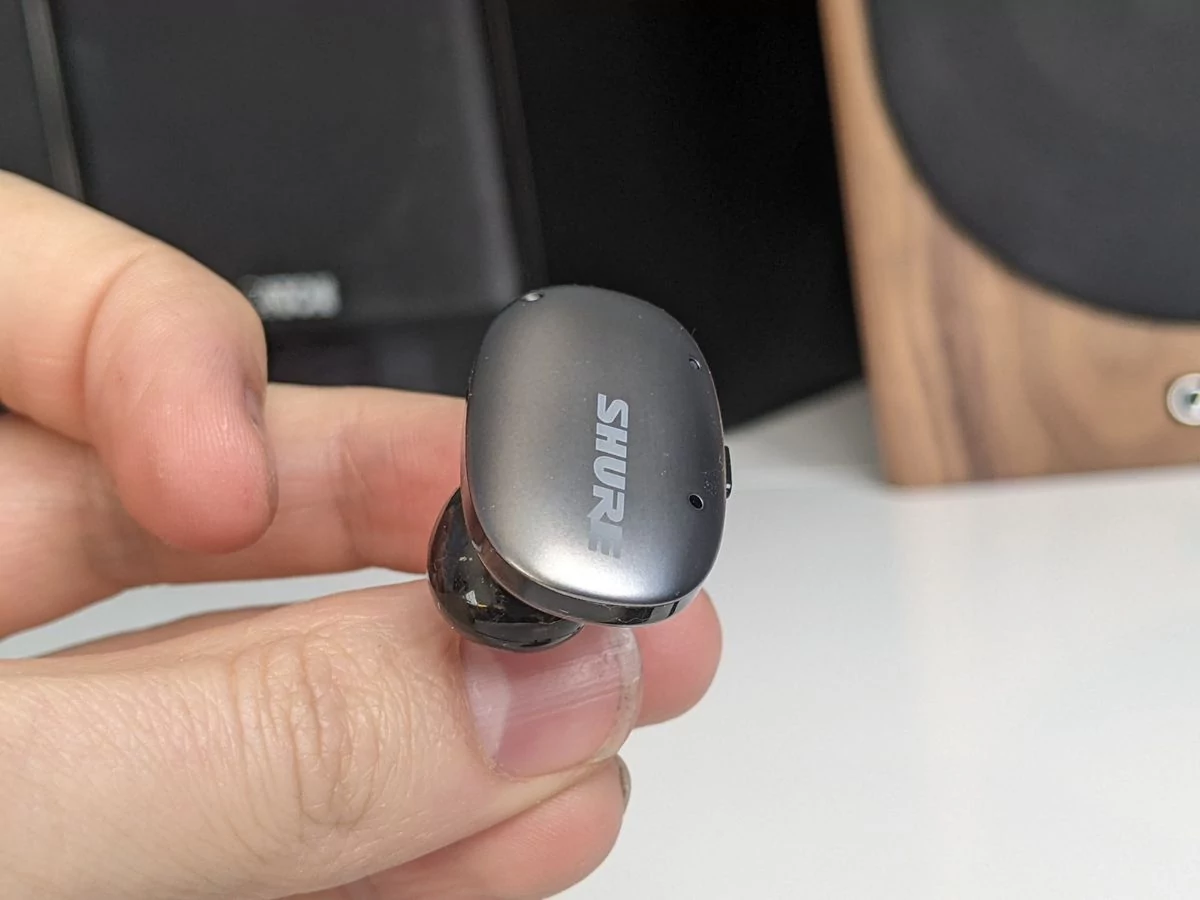

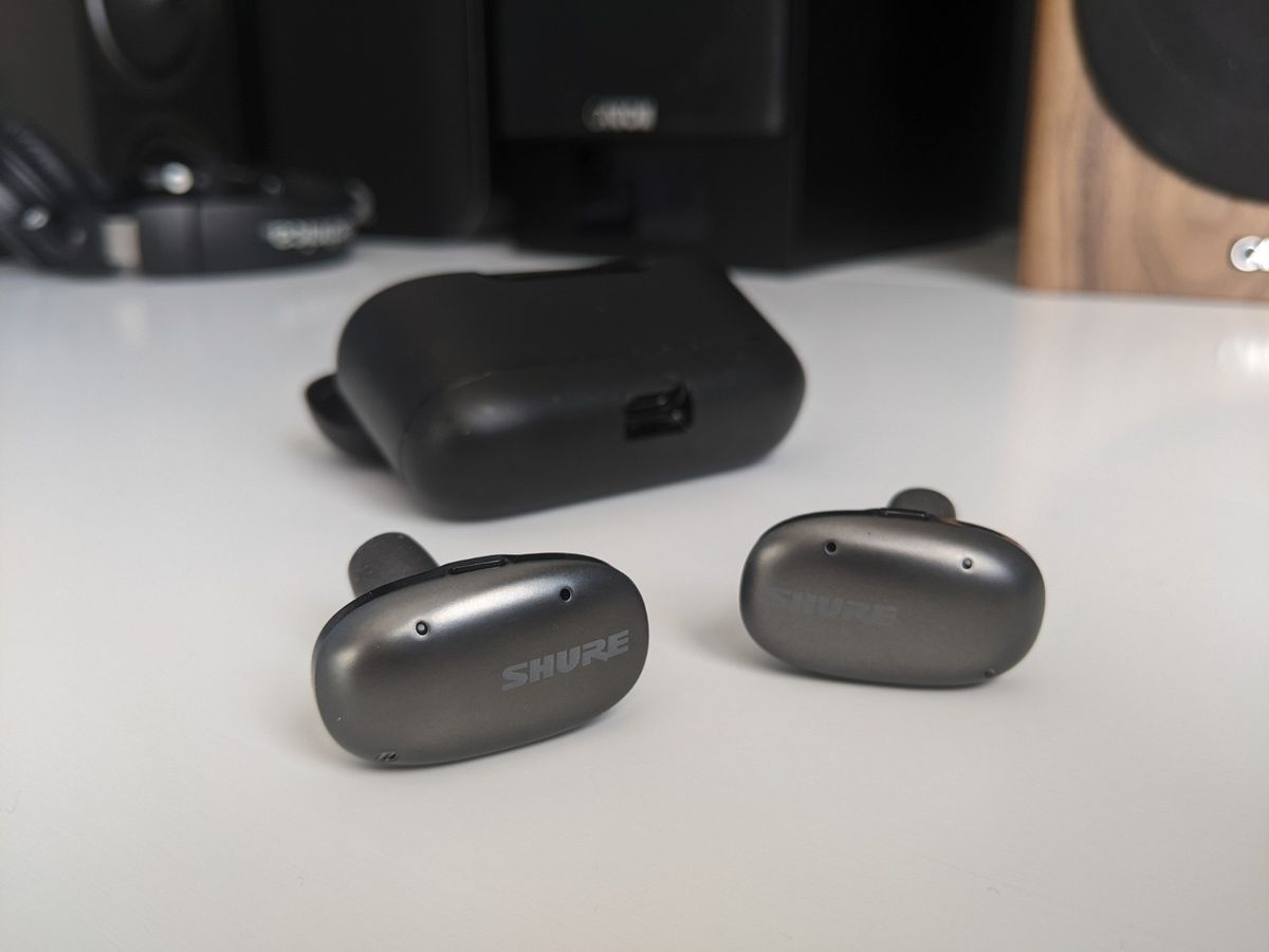

Les quelques photos des écouteurs pouvaient nous laisser craindre un produit à la fois massif et austère. Cette dernière caractéristique est écartée, c'est déjà ça. Les Aonic Free ne sont pas élégants, certes, mais leur robe noire et grise est moins triste que ce que l'on pouvait craindre.

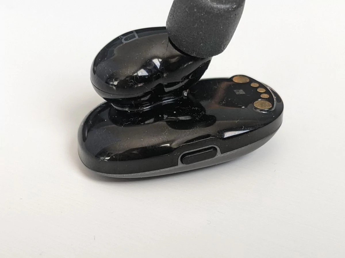

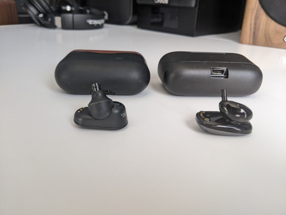

Proche du design des Sony WF-1000Xm3 et des Fidelio T1, adoptant une forme allongée, les Shure sont tout sauf compacts. La forme n'est d'ailleurs pas la plus en vogue, mais permet au moins de proposer un volume plus faible dans le creux de l'oreille, en répartissant l'excédent sur son excroissance. De cette manière, Shure, prend le contrepied d'autres écouteurs volumineux, mais sphériques, comme les WF-1000Xm4 de Sony.
À gauche, les Sony WF-1000Xm3. À droite, les Shure Aonic Free. Une certaine idée du volume des écouteurs

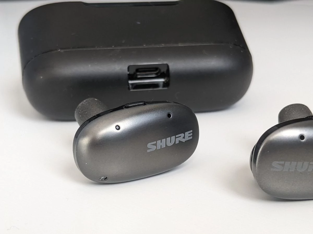

Le reste de la conception est assez classique, simple mais sans gros défaut. Le dos gris-argenté des Aonic Free permet de transmettre assez bien l'aspiration « professionnelle », en tout cas sérieuse, de la gamme.

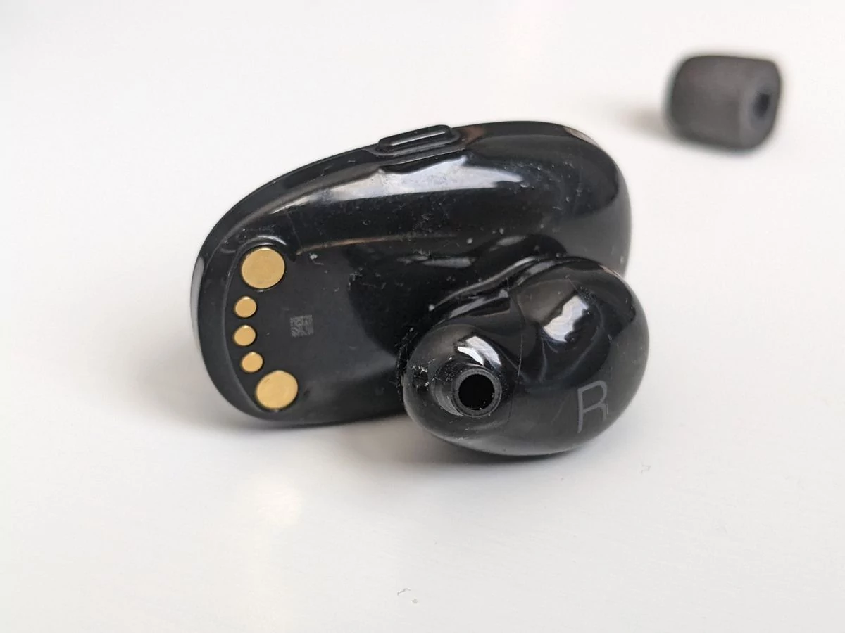

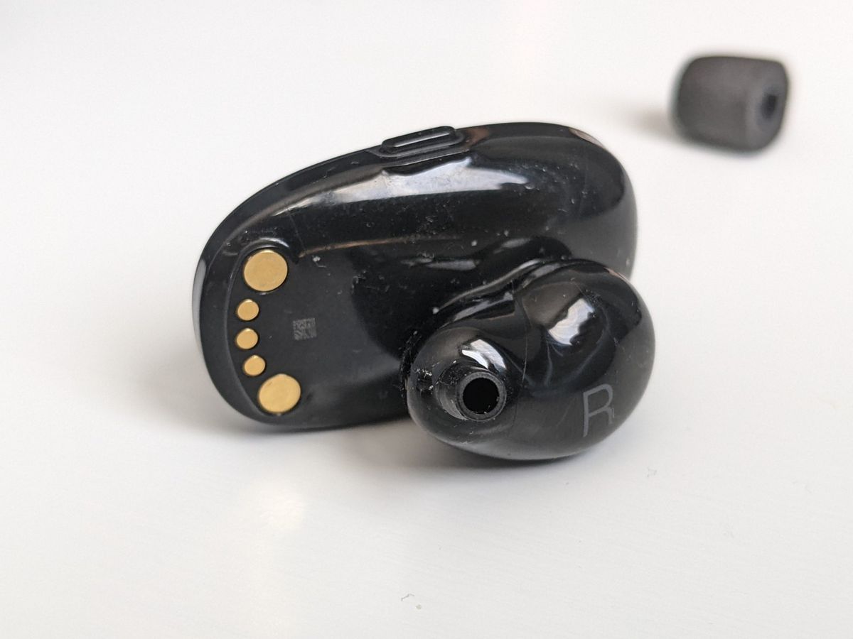

La face interne, plus brillante, n'a rien de particulier. Ni revêtement antidérapant ni petites fonctions cachées (pas même des capteurs de proximité). Seule entorse aux habitudes du segment, que l'on pourrait d'ailleurs qualifier de vrai défaut si les Aonic Free étaient destinés au sport : l'absence de certification IP, là où la norme des True Wireless est généralement l'IPX4. La marque précise toutefois que les écouteurs sont parfaitement capables de résister à la pluie. À l'instar des Airpods 1 et Airpods 2, les Shure Aonic Free semblent donc répondre d'un équivalent IPX2 qui ne dit pas son nom, voire d'un IPX4, l'absence de certification n'impliquant pas que cette résistance ne soit pas effective.
Gros écouteurs, grosse boite. Si Sony a réussi à nous faire mentir avec ses WF-1000Xm4, Shure n'échappe pas à ce travers. La boite est dans les eaux des anciens modèles Sony ou des Fidelio T1, difficile de la placer dans une poche de pantalon. Ce manque de compacité peut être plus ou moins déterminant suivant l'utilisateur, mais nous le considérons comme un défaut.

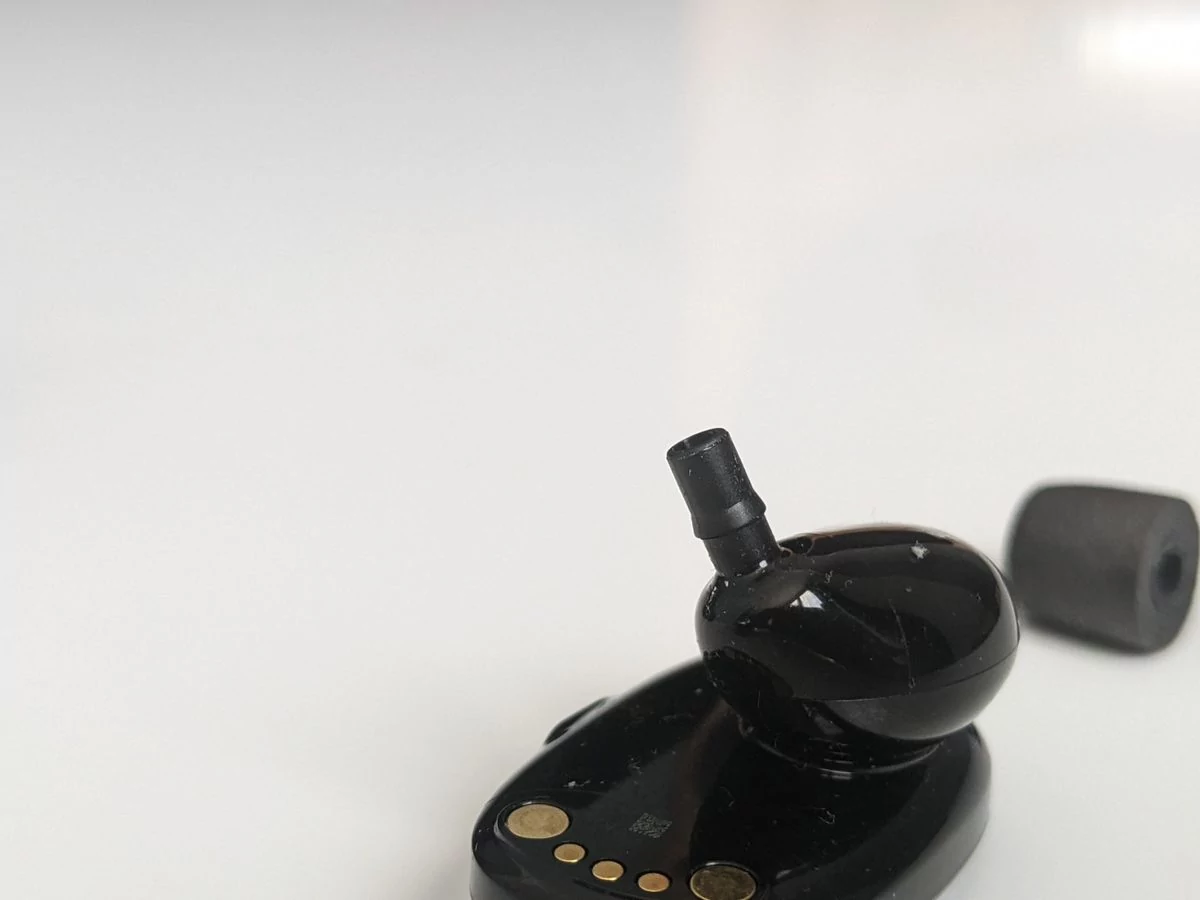

Dans la plus pure tradition des écouteurs de la marque, les Shure Aonic Free ne sont pas des semi mais des « purs intra ». La canule, très fine et assez longue, rentre davantage dans les oreilles que celles d'écouteurs d'autres marques. Pour aller avec ses Aonic Free, Shure livre un ensemble de trois embouts en mousse à mémoire de forme.
La seule appellation « purs intra » annonce que les écouteurs ne sont pas à confier à toute les oreilles. Le côté plus intrusif rebutera instantanément une partie des utilisateurs, et sera plus fatigant d'une manière générale.

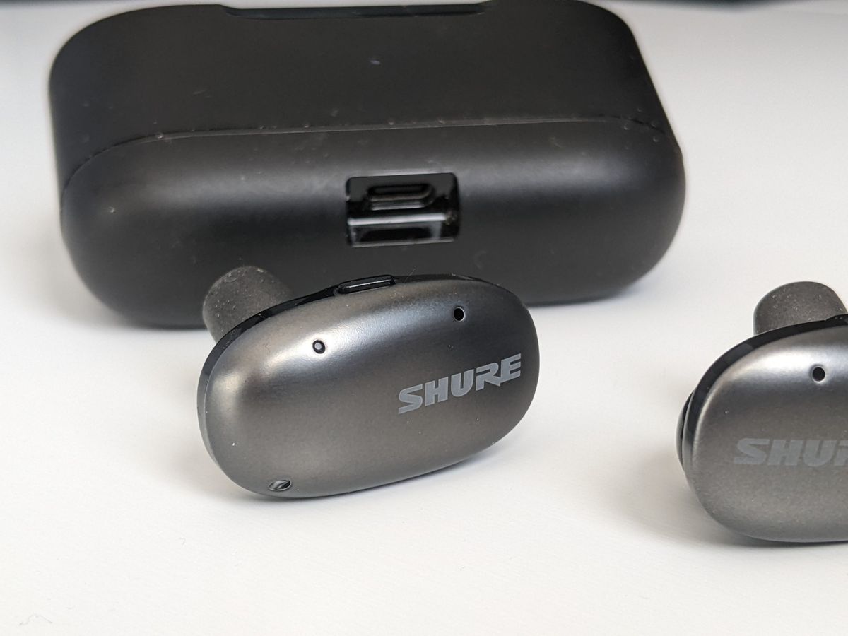

Frilosité ou conservatisme, Shure n'a pas voulu exploiter la large zone au dos des écouteurs en surface tactile, préférant un simple bouton sur la tranche supérieure. Cette disposition n'est pas inintéressante, puisqu'elle permet de ne jamais appuyer contre notre oreille en déclenchant une commande, ce qui arrive immanquablement en plaçant des commandes au dos des écouteurs.

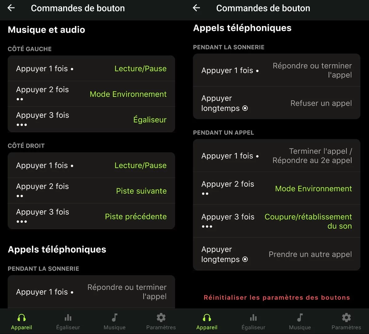

Les commandes sont disposées, pour les deux écouteurs, comme suit :
  • 1 appui pour la pause/lecture ;
  • 2 appuis pour passer du mode Environnement au mode normal;
  • 3 appuis pour un appel à l'assistant.
  • Il est également possible de régler le volume, en enchaînant un appui court et un appui prolongé. L'écouteur gauche permet de diminuer le volume, le droit de l'augmenter.
Cela s'arrêterait à un constat moyen si l'application Aonic Play ne permettait pas d'enrichir assez considérablement l'expérience.

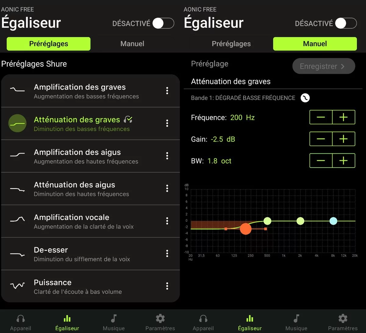

Notons d'abord que les commandes sont entièrement personnalisables. Il est ainsi possible, par exemple, de paramétrer une navigation dans les pistes. Plus encore, cela permet d'activer et désactiver l'égaliseur. Bien sûr, il est également possible de désactiver une action.
Les possibilités offertes par l'application ne s'arrêtent pas là. Aonic Play permet, comme évoqué plus haut, de mettre en place les mêmes égaliseurs personnalisables que ceux que l'on retrouve sur le reste de la gamme (Aonic 40 et Aonic 50 par exemple). Plusieurs égaliseurs très intelligemment réglés sont disponibles, et un réglage poussé permet d'affiner encore l'expérience. On reconnait largement la patte pro de la marque, son expérience en matière de traitement du son et sa cible généralement plus calée. Clairement, il n'y a pas de meilleurs égaliseurs dans l'univers des écouteurs sans fil.
Nous avons profité de la personnalisation des commandes pour mieux les adapter à nos habitudes

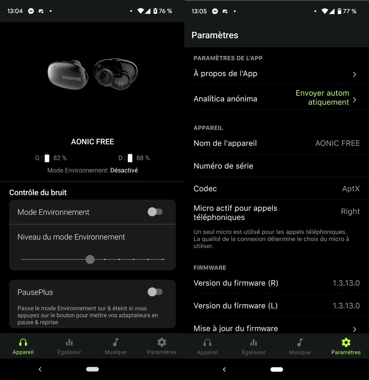

On retrouve du reste un réglage du retour sonore (mode Environnement), la possibilité de mettre à jour les écouteurs et des tutoriels assez clairs.
En revanche, nous avons détecté plusieurs coquilles ou étrangetés de traduction de l'application en langue française. Des défauts de jeunesse qui peuvent parfois perdre l'utilisateur.

Notons que les deux écouteurs Aonic Free peuvent se connecter seuls (mode mono), et que la stabilité générale est excellente. Quelques rares sauts de son se font encore entendre sous codec AptX, mais rien de dérangeant. Pour une stabilité et une portée maximales, il reste recommandé d'utiliser le codec AAC.

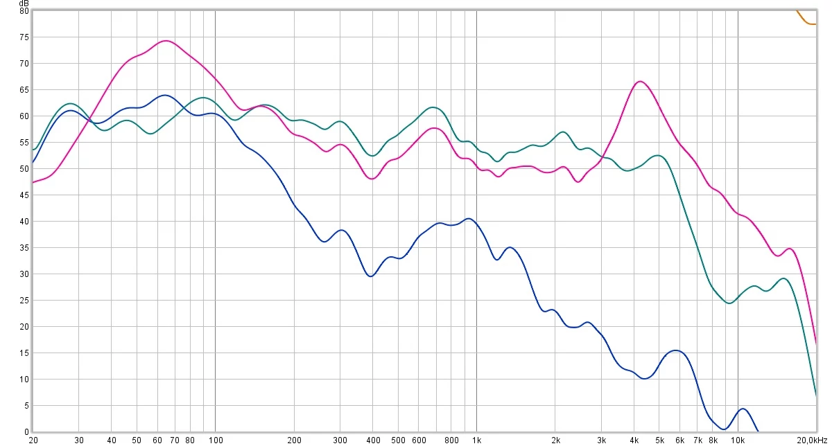

En rose, le signal témoin. En bleu, isolation passive avec les embouts. En vert, le mode Environnement. On remarque que les embouts permettent déjà de réduire de presque 15 dB les basses et de bien entamer les médiums
Et force est de constater que l'isolation est tout simplement excellente. Certes tout n'est pas parfait, mais les aigus sont presque totalement annihilés, les médiums déjà bien plus sabrés que la moyenne des autres écouteurs, et les basses déjà atténuées de manière notable. Surtout, il n'y a pas ce phénomène assez courant de creux dans l'isolation autour des 1 kHz. Forcément, les Aonic Free ne font pas de miracle avec les sonorités vraiment ronronnantes, type moteur d'avion, mais ils limitent pourtant la casse.

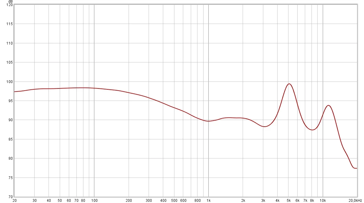

On ne peut pas vraiment parler de son basseux, mais plutôt rond. Ici, ce sont les basses et une partie des médiums qui se placent sur une sorte de plateau équilibré, plus élevé que le reste des médiums et des aigus. Cela aboutit globalement à un son agréable, chaleureux, qui ne donne de sensations de manque que sur des éléments précis. Les voix féminines, par exemple, sont légèrement voilées. Pourtant, les aigus ne font pas que chanter moins fort, ce qui aurait rapidement conféré une sonorité brouillonne et terne aux musiques écoutées. Shure vient placer quelques pics, ce qui permet, bien qu'un peu artificiellement, d'apporter de la clarté et de l'ouverture.
Réponse en fréquence compensée des Shure Aonic Free. Les basses et médiums sont accentués par rapport aux hauts médiums et au début des aigus. Une signature intéressante, car mesurée dans son côté atypique.
