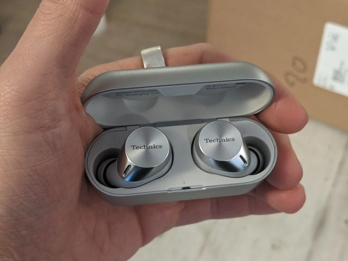

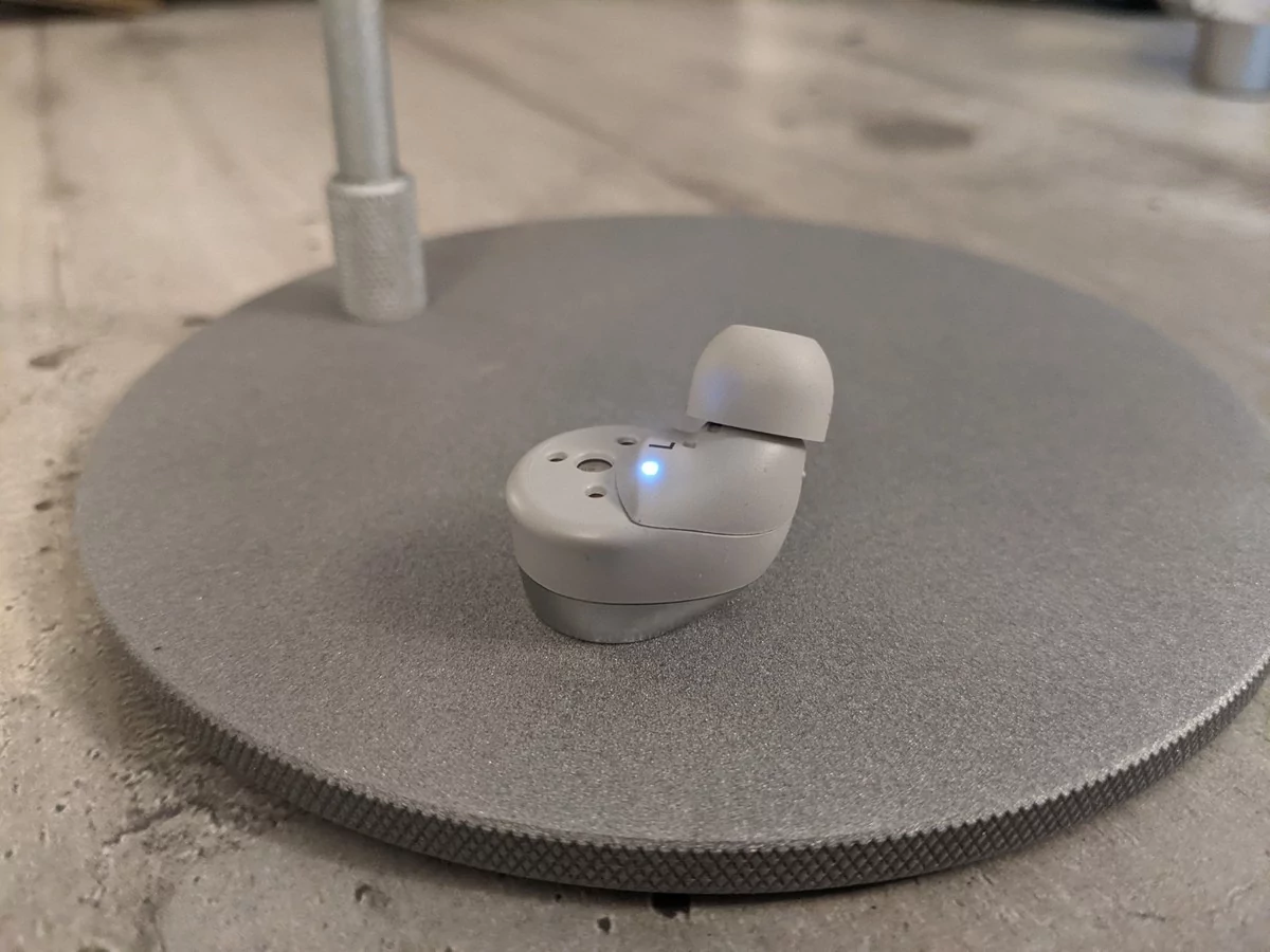

Les premiers EAH-AZ70, bien que marqués par une excellente qualité de fabrication, ne s'adressaient pas à tout le monde. En cause, un design tout en boule et assez volumineux, assez intrusif dans le creux de l'oreille et peu stable à l'usage.

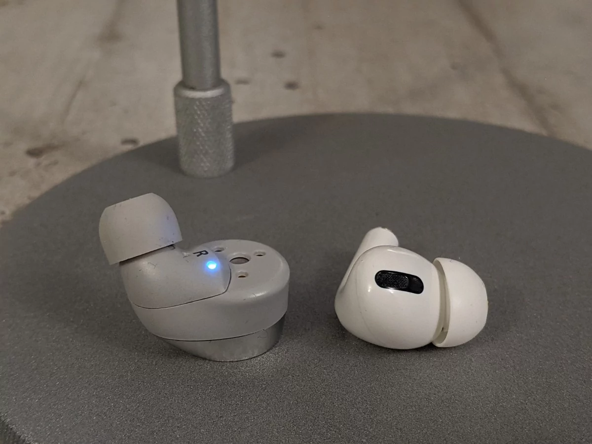

Technics a efficacement retravaillé la forme et une partie des problèmes a été évacuée. Ici, la conception est plus proche de la concurrence, la marque s'étant appuyée sur un large panel d'empreintes d'oreilles. Les EAH-AZ60 (230 €) ne sont plus du tout sphériques, mais leur forme reste plus volumineuse que la moyenne, ce qui demeure un problème pour les petites oreilles.
Si votre pavillon auditif (le creux de l'oreille) est trop étroit, ces écouteurs seront à oublier. Même avec des oreilles adaptées, la face interne n'est pas la plus agréable qui soit. Les écouteurs ne sont pas inconfortables, mais loin d'être exemplaires sur ce point. Un reproche encore un peu plus marqué que celui adressé aux WF-1000Xm4 de Sony.
Au moins, la tenue est clairement supérieure à celle des AZ70, bien que l'usage sportif soit encore compliqué. Il faut tout de même saluer la présence de pas moins de 7 tailles d'embouts en silicone.
A côté de cela, la fabrication est plus qu'honnête. Le plastique dense livre une réelle sensation de solidité. Aucun jeu ne se fait sentir, et les écouteurs ne manquent pas d'une certaine élégance. La conception en deux parties affiche une belle harmonie. Notre modèle de test, couleur blanc crème, a quelque chose de déjà assez haut de gamme. La certification IPX4 (résistance à la plupart des projections d'eau) est tout à fait standard, mais est bien pratique.

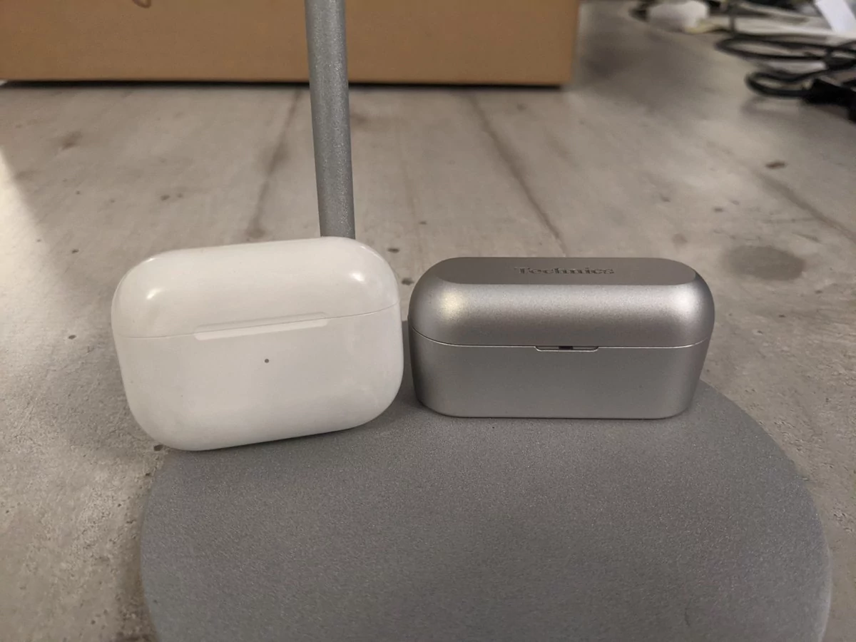

Petit bémol avec la boite de charge, très quelconque même si bien plus compacte qu'auparavant. La fabrication plus métallique des EAH-AZ70 laisse place à une conception tout en plastique et sans certification IP. Mais surtout, Technics ne propose pas de charge par induction, ce qui est un vrai défaut dans cette gamme de prix.

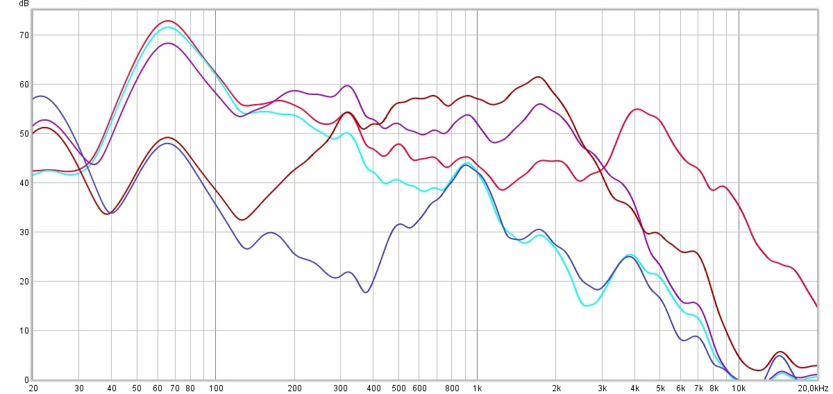

Technics/Panasonic avait déjà montré tout son potentiel en matière de réduction de bruit sur ses écouteurs précédents. Ici, nous pourrions parler d'une certaine stagnation - ce qui ne veut pas dire que le résultat est mauvais, loin de là.
L'isolation passive est particulièrement efficace, car elle débute dès les médiums et devient très prononcée dans les aigus.
L'isolation active est efficace dès les basses (près de 20 dB dès les 50-60 Hz) et peut devenir très marquée dans les médiums. Comme souvent, les fréquences proches des 1 kHz sont moins efficacement sabrées, ce qui se ressent encore sur les voix. A part cela, le silence est bien là, particulièrement si les embouts adaptés au conduit sont utilisés. Il existe une sorte de réglage de l'ANC dans l'application, qui permet de légèrement modifier l'efficacité en jouant sur un cran. En pratique, les différences sont minimes, bien que quelques menues améliorations puissent s'entendre dans les bas-médiums. Sony reste au-dessus, particulièrement sur certaines fréquences de la voix, mais Technics s'en sort très bien.
Le mode son ambient est un peu plus particulier, et se présente sous deux options : « Transparent » et « Attention ». « Transparent » est un retour sonore assez classique, qui tente donc de récupérer les fréquences atténuées par les embouts. Le rendu est particulier, puisque les médiums et le début des aigus sont clairement amplifiés, alors que les hautes fréquences sont encore très atténuées. Si l'effet est efficace, on ne peut pas le qualifier de naturel. Il est peut-être plus efficace de diminuer l'atténuation de quelques crans, afin d'abaisser les médiums.
A l'inverse, le mode « Attention » isole largement les basses mais accentue encore les médiums.

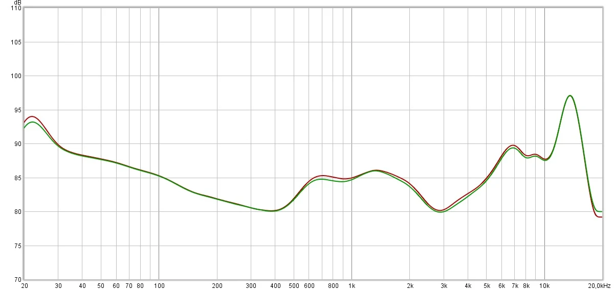

Les premiers True Wireless Technics reposaient sur un transducteur avec membrane polymère à surcouche de graphène. Ici, les EAH-AZ60 prennent un tout autre chemin en se basant sur un haut-parleur de 8 mm avec membrane en bio-cellulose (terme un peu vague pouvant aller de la fibre végétale classique à de la pulpe de papier), épaulée par une chambre acoustique spéciale.
Technics livre une prestation sonore dont les avantages et défauts sont typiques des modèles bio-cellulose. Pour les avantages, on peut compter sur une belle rondeur de l'ensemble. Les basses sont très amples et enveloppantes, assez percutantes, de bonne qualité. Il y a plus énergique dans le genre, mais le résultat est tout à fait dans ce que l'on attend d'un bon produit autour de 200 €. Sur ce plan, bien que les basses soient mises en avant dans les deux cas, leur qualité n'atteint pas encore celle des Sony WF-1000Xm4. Point important : la signature est constante et reste identique peu importe le mode de réduction de bruit.
La gestion des aigus est un peu plus étrange. Si la qualité est franchement bonne pour du bio-cellulose, Technics place un peu trop en avant ce registre à partir des 6 kHz. Cela se ressent dans une brillance prononcée, surtout à fort volume. Des instruments type cymbales sont bien en avant, pour le meilleur et pour le pire. Les écouteurs ne pardonnent pas les mixages déjà difficiles. Il leur faut de l'aération, et non de l'agressivité pure.
La signature sonore en elle-même est une sorte de W. Les basses sont en avant, les médiums légèrement en pentes, les hauts-médiums et le début des aigus légèrement réhaussés, les aigus (dans les fréquences tranchantes) en retrait, et le reste du spectre en avant. A côté de ça, le niveau de détails est très élevé, mais la scène sonore peu spacieuse.
Cette signature assez atypique se traduit par un assez bon équilibre entre approche douce et approche spectaculaire, mais est typique du « ça passe ou ça casse » suivant les utilisateurs et les styles. Surtout, elle n'est agréable qu'à volume modérée. Technics aurait pu faire encore mieux, mais la qualité sonore est déjà celle d'un modèle assez haut de gamme, ne serait-ce que dans les petites nuances sonores et la maitrise générale. Technics veut un peu trop flatter l'oreille, mais cela réussit la plupart du temps. Le son est polyvalent, plutôt riche, un peu trop brillant parfois, mais rarement fatigant.
