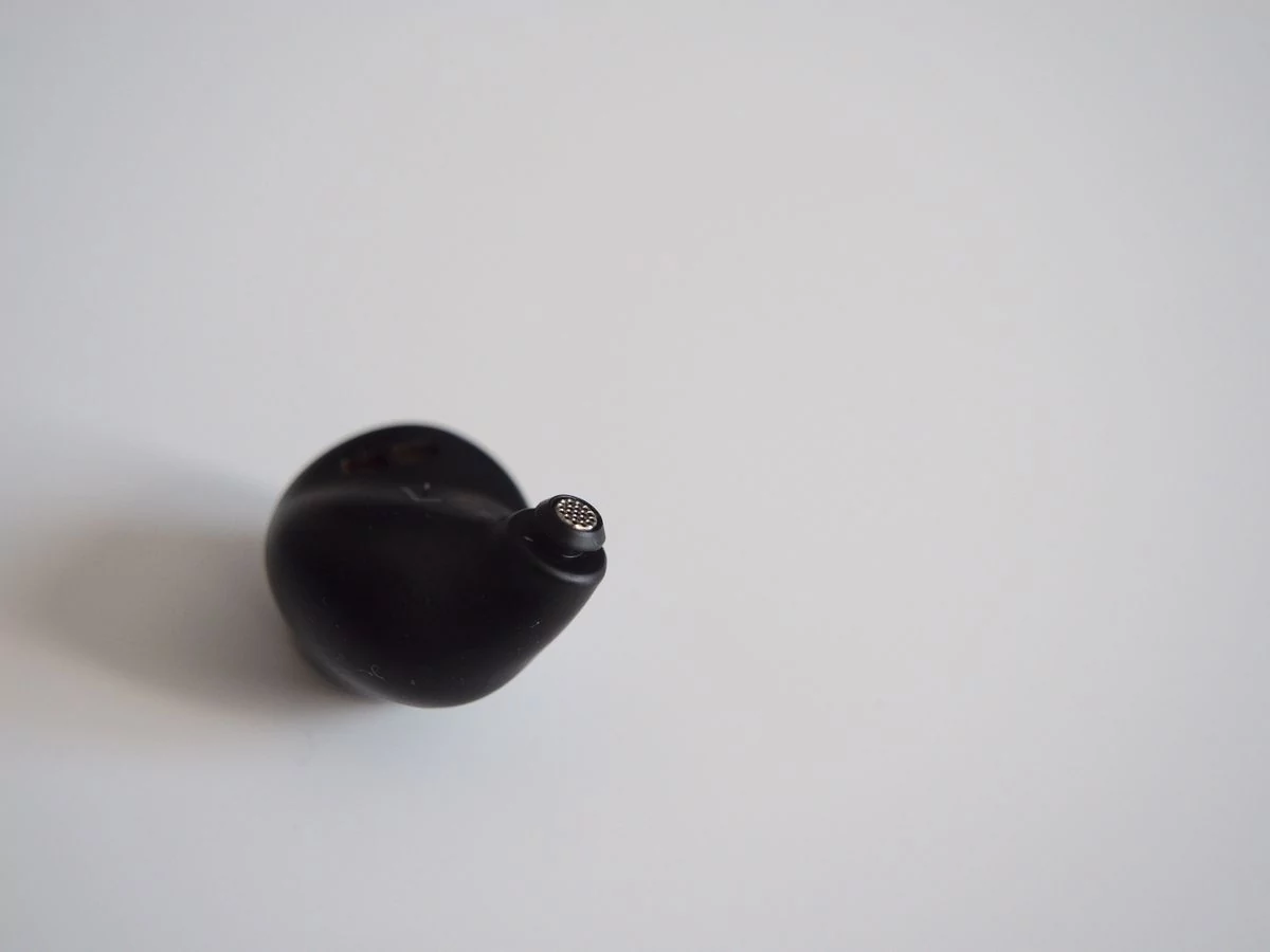

Reprenant point par point le design des premiers Outlier Air, les Outlier Air V2 sont des écouteurs assez classiques. Leur forme est proche de celle de modèles type Jabra 75T ou Sennheiser Momentum TW 2, c’est à dire assez ronde, avec une canule très courte, se vissant dans l’oreille pour tenir.

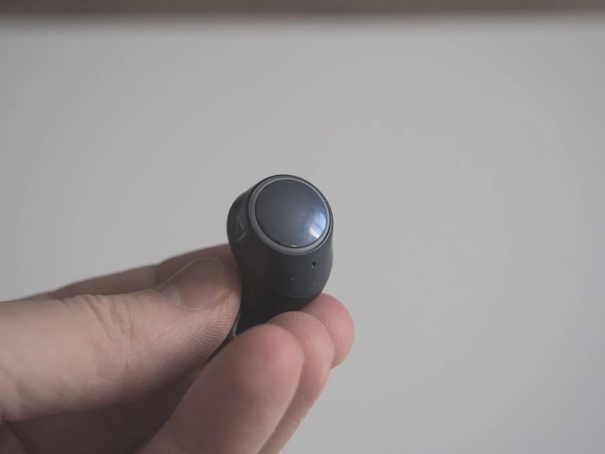

La petite coquetterie des Creative vient du dos tactile, cerclé par une LED (éteinte si le modèle est connecté). Les écouteurs sont finalement assez compacts, même s’ils se permettent quelques petites variations de formes par rapport à la concurrence.
La fabrication, tout en plastique, semble elle aussi assez classique de prime abord, mais reste très sérieuse. La première partie, intégrant la canule, est en noir satiné. La partie extérieure affiche un gris métallique sobre mais élégant.
Aucun jeu ni aucun grincement, la densité du produit est suffisante pour donner une sensation de solidité. En l’absence de revêtement spécial, la surface satinée reste salissante, surtout avec les traces de doigts. Fort heureusement, la certification IPX5 (projections d’eau et léger filet d’eau) permet un petit nettoyage (avec chiffon).

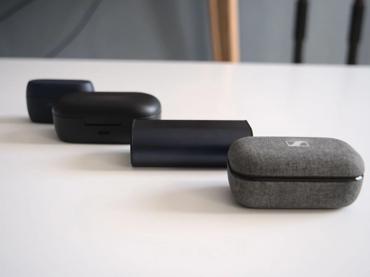

La boite de rangement est déjà un peu plus atypique. Celle-ci rappelle l’époque 2016-2017 du marché des True Wireless, beaucoup de produits
utilisaient alors cette forme tubulaire et ce rangement coulissant. Mais la
disposition ne pose pas de problème particulier, même si demande un peu plus d’attention que sur les modèles avec charnières. La fabrication est sérieuse, portée par un châssis en aluminium anodisé (le tiroir restant en plastique). Le seul petit souci vient de la taille, assez importante pour les standards de 2020. Sans surprise, on ne retrouve pas de compatibilité avec la recharge à induction mais, au moins, une prise USB-C est de la partie. Enfin, trois petites diodes d’état permettent de vérifier la charge de la boite et des deux écouteurs, par un système de trois couleurs (vert, orange, rouge).

Ergonomie tactile, plutôt perfectible
Contrairement aux premiers Outlier Air et aux Outlier Gold, les Outlier Air V2 n’utilisent plus une surface cliquable, mais une zone tactile. Cela change assez peu de choses au final, puisque la manipulation reste à peu près la même en pratique, sans réel gain.
Le tactile n’est pas multizone, il faudra donc se cantonner à un principe de touches et d’appuis prolongés. Et, il faut bien le dire, cette navigation n’est pas la plus simple du monde. Il faut par exemple faire un double
tapotement pour déclencher la pause, alors qu'un simple appui aurait suffi. Pour nous embrouiller un peu plus, le même geste ne déclenche pas forcément la même action si l'écouteur est en pause ou en lecture. En l’état, l’ergonomie n’est pas meilleure qu’auparavant, tout simplement.

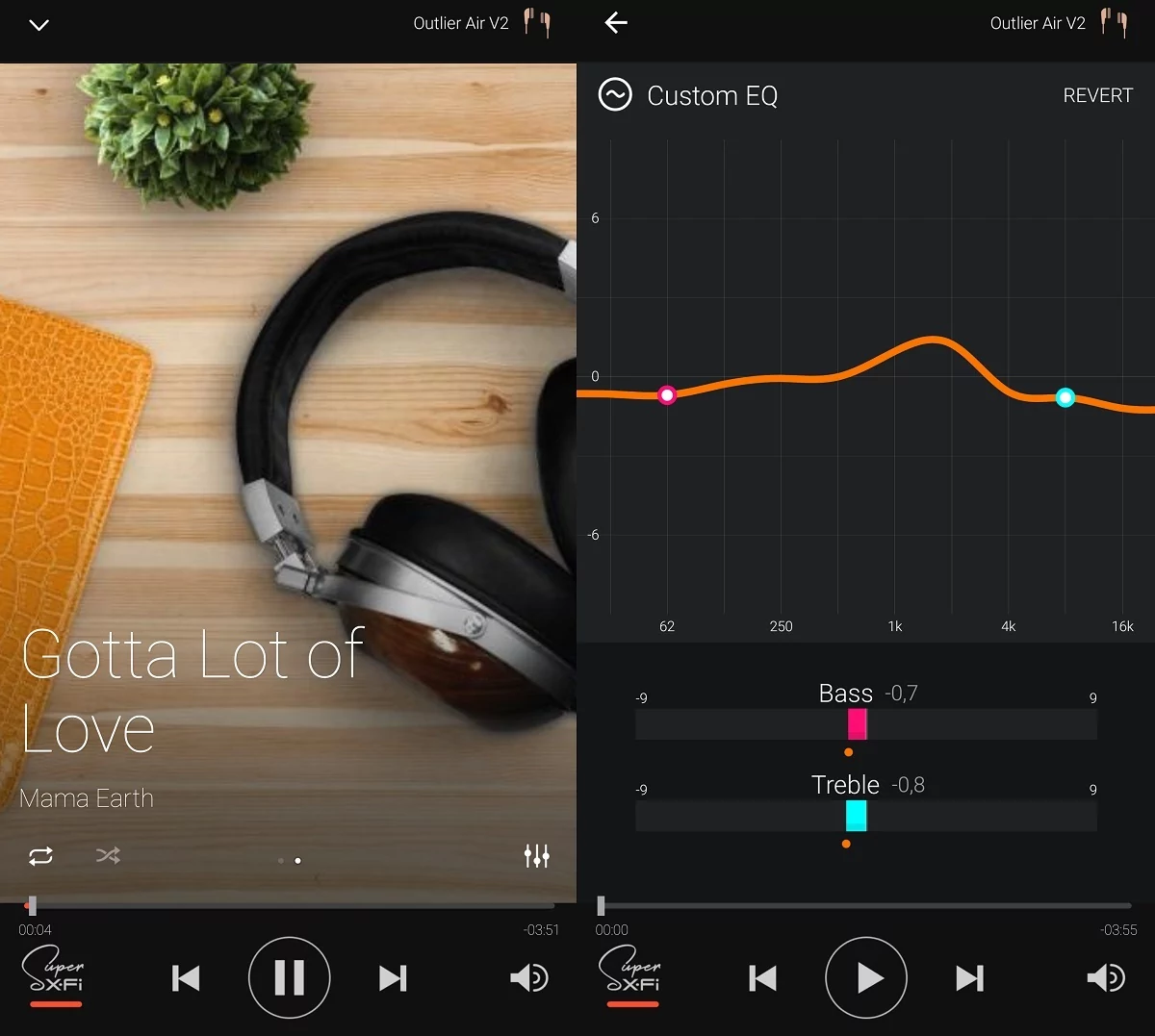

Application atypique, SXFI en fausse Killer-feature
Alors que bien des écouteurs de cette gamme de prix ne viennent avec aucune application, Creative profite de son écosystème/traitement sonore SXFI pour utiliser l’application éponyme. Déjà compatible avec les
casques SXFI ainsi que le modèle Outlier Gold, cette application est surtout une interface de personnalisation sonore, elle ne permet pas de faire des réglages sur les écouteurs (comme les MAJ ou la personnalisation des commandes), et reste de fait optionnelle.
Le principe du SXFI est, pour le décrire grossièrement, un algorithme de 3D audio appliqué à une écoute au casque/écouteurs.
Première étape, toujours rébarbative, la création d’un compte. Ensuite, il sera nécessaire de scanner ses deux oreilles, ainsi que son visage de face. Cette analyse permet, en théorie, de créer un profil HRTF personnalisé. Le HRTF, ou « fonction de transfert relative à la tête »,
représente, pour synthétiser, l’incidence unique de la forme/topologie de notre tête et de nos oreilles sur un son entrant. Cette HRTF propre à chaque individu permet de construire son environnement sonore
3D, de faire comprendre à notre cerveau qu'un son vient de tel ou tel endroit. Une HRTF trop éloignée de la nôtre mènera forcément à une perte de repères, à un espace incohérent. Il faut être clair, cette analyse 3D à partir d’une simple photo relève plutôt du gadget rassurant, tout comme cela relève du gadget rassurant avec le 360 Reality Audio de Sony. Il faudrait bien plus qu'une photo pour cela.
Une fois les oreilles « calibrées » et les écouteurs reconnus, l’application permet d’appliquer un traitement 3D, et utiliser un égaliseur paramétrique assez avancé. Premier problème : à l’image de l’application Shure Play, ces traitements ne fonctionnent qu’avec le lecteur intégré, c’est-à-dire avec les fichiers stockés en local. Cela reste assez logique pour le traitement SXFI, mais limite tout de même l’intérêt du produit. Mais surtout, le SXFI est un traitement qui, en l’état, est assez perfectible. Il y a bien un effet, une projection plutôt réussie de la scène sonore vers l’avant. Mais, cet effet reste assez étrange, donne une sorte d’écho étouffé au voix, et fait perdre une bonne dose d’énergie. Pas inutile, mais plus une curiosité qu’autre chose.
